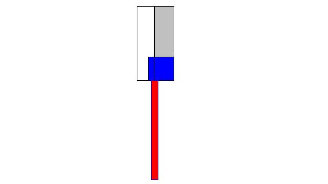

    Hallo an alle Fenster und Wärmebrückenexperten:
    erstmal zu unserem Wandaufbau Kalksandstein 20cm und 16cm WDVS.
    Der Fensterbauer möchte uns jetzt den Aufsatzkasten Variant (SHG) mit einem VEKA verkaufen.
    hinten und unten befindet sich ja der Dämmkeil im Kasten, aber nach oben wirds relativ "dünn" gibt es hier nicht eine Wärmebrücke da der KS ja so gut wie keine Dämmung hat?

    schon, wenn Sie beschreiben wo der Kasten in der Wand und zur Dämmung sitzt.
    Am besten eine Schnittzeichnung und nicht so ein Bildchen.

    Wärembrücke lässt sich nur auf zwei Arten vermeiden:
    1) Entfall der Rollläden
    2) Einbau der Rollläden vor der Dämmhülle!
    Wobei 1) mein klarer Favorit ist! Allein schon wg. vermeidbaren Probleme von Vorbaurollläden.

    so hier der Schnitt
    Blau Rollladenkasten 250x235
    Grau 20cm KS
    Weiß WDVS
    Rot Fenster
    reicht es ihnen so?

    Ich sehe da keine Waermebrücke im Sinne Ihrer Frage.

    Danke für ihre Antwort, auch nicht über die Innenseite über den kalksandstein?

    Ihre Bedenken sind ziemlich weit hergeholt...
    Wenn Sie so "Wärmebrückenaffin" sind bleibt nur der Rat vonRalf Dühlmeyer
    in #4
    Wobei auch 1) mein klarer Favorit ist! Der beste Rolladen ist kein Rolladen.
