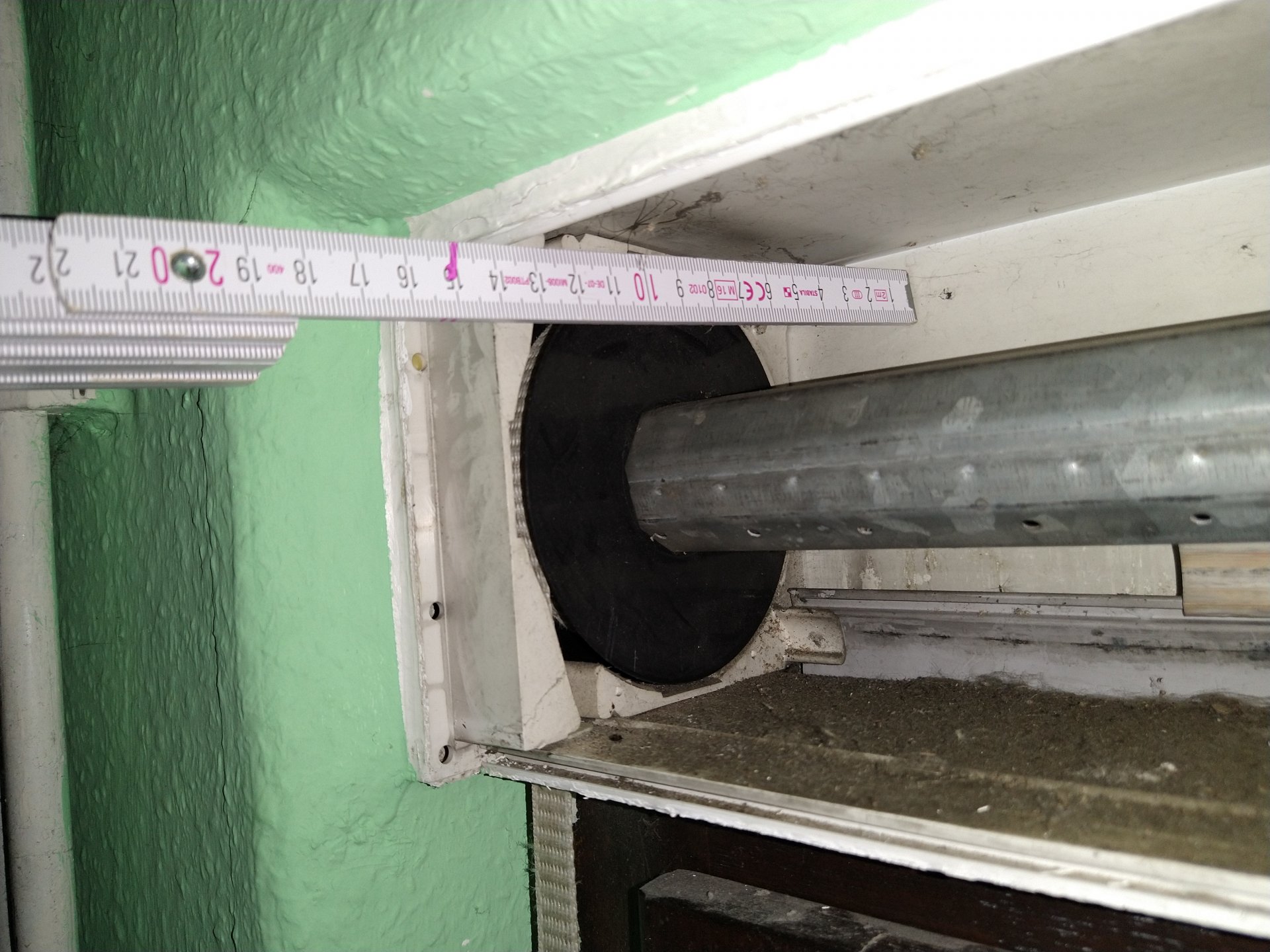

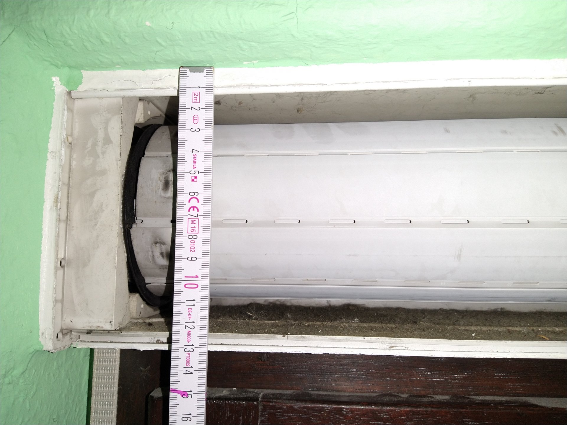

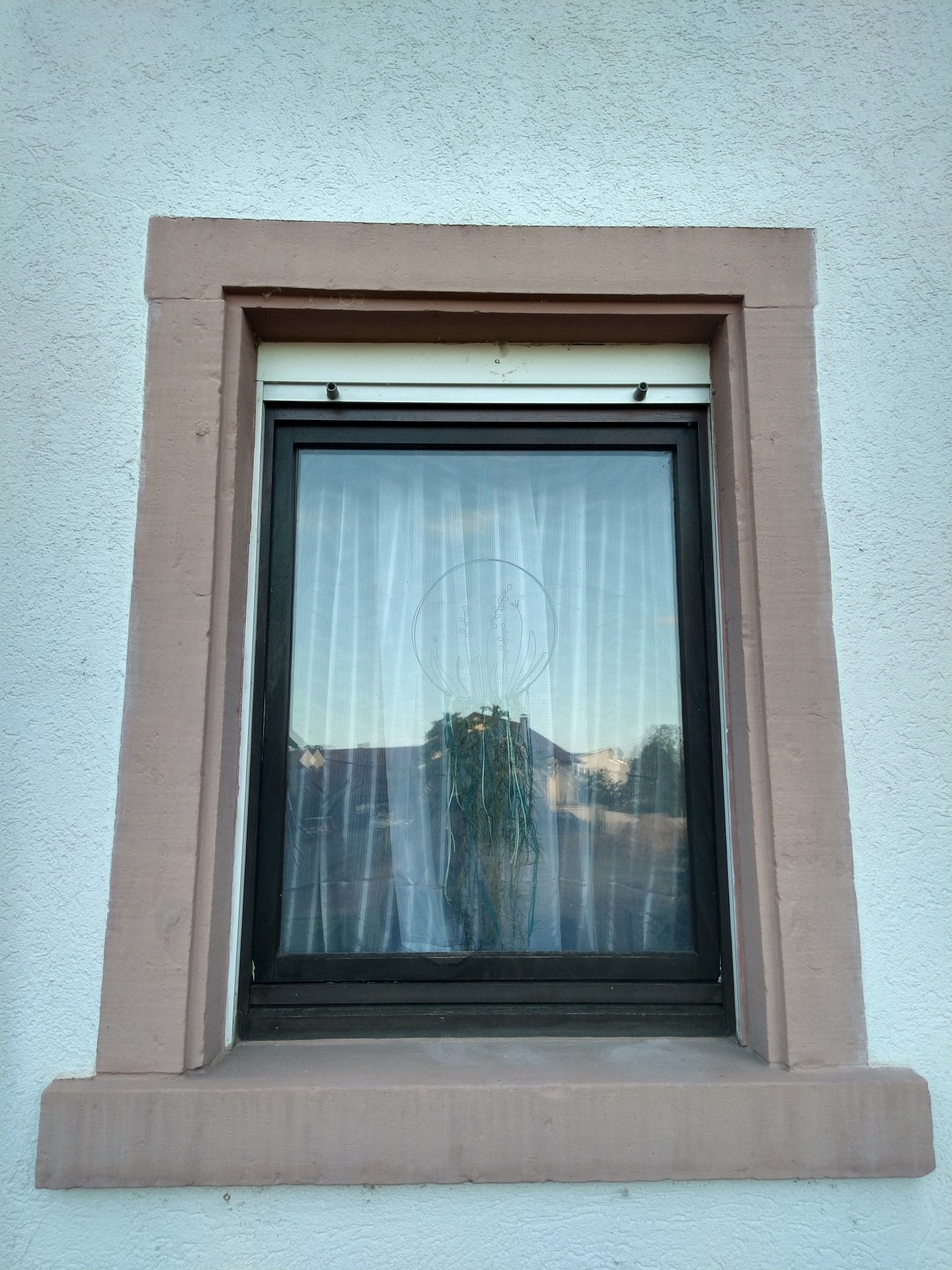

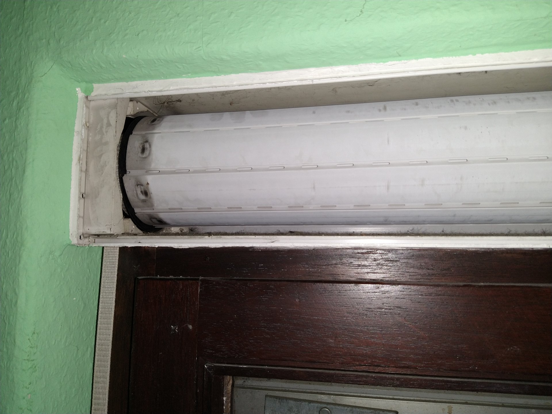

    in unserem Altbau von 1950 sind Fenster von 1984 eingebaut. Doppelt verglast, Holzrahmen, aber natürlich nach heutigen Stand nicht mehr ausreichend. Aus meiner Sicht viel schlimmer sind aber die Aufsatzrollläden, die aus PVC sind und so klein, dass der Panzer gerade so rein passt. (Ca 13 x 13 cm Innenmaß). Leider ist damit keine Dämmung im Kasten möglich. Ursprünglich wollte ich neue Gläser in die Fenster einsetzen lassen, aber der größte Wärmeverlust und auch schlechteste Schallschutz wird wohl der Rollladenkasten sein. Bei Wind kann man auch einen leichten Luftzug an der Gurtöffnung spüren.
    Nun war mein Gedanke, Vorbaurollläden zu montieren und den bestehenden Rollladenkasten mit Dämmmaterial zu füllen. Spricht da etwas dagegen? Macht es mehr Sinn den Kasten zu entfernen und die Öffnung anders zu verschließen? (Die Fenster sind ca. 90 x 130 cm groß).
    Anschließend könnte man natürlich noch die Gläser tauschen. Das wäre aber separat machbar. Ich denke, bereits die Rollläden dürften einen gewissen Effekt haben. Lohnt sich das Vorhaben, oder ist es wegen der kleinen Fläche gar kein so großer Wärmeverlust, wie ich es mir vorstelle? Spricht etwas dagegen, den bestehenden Rollladenkasten nicht abzubauen sondern komplett mit Dämmung zu füllen?

    Ja, durch den Kasten oberhalb der Fenster habe ich hier etwa 14 cm Platz, bevor der Holzrahmen beginnt. Wenn der Vorbaukasten also nur 14 cm hoch ist würde ich ihn genau vor dem anderen platzieren. Wenn es etwas höher wird entfällt eben etwas vom Holzrahmen. Das wäre nicht so tragisch. Etwas hinderlich ist, dass die Schienen momentan in der Vertiefung der Laibung montiert sind. Diese müsste ich wohl entfernen hatte dann einen 3cm breiten spalt. Den würde ich dann verputzen.
    Den alten Kasten würde ich hierbei drin lassen, öffnen, mit Dämmmaterial auskleiden und fertig. Dass man den Kasten von innen dann noch sieht stört erstmal nicht. Ansonsten überspachtel ich den dann.
    Alternative wäre, den Kasten komplett zu entfernen und den 14x14 cm großen Hohlraum anderweitig zu verschließen. Z.b mit Putzträger-Dämmplatten oder so. Nur ist das mehr Arbeit und eventuell ohne großartig bessere Dammeigenschaften. Was meint ihr?
