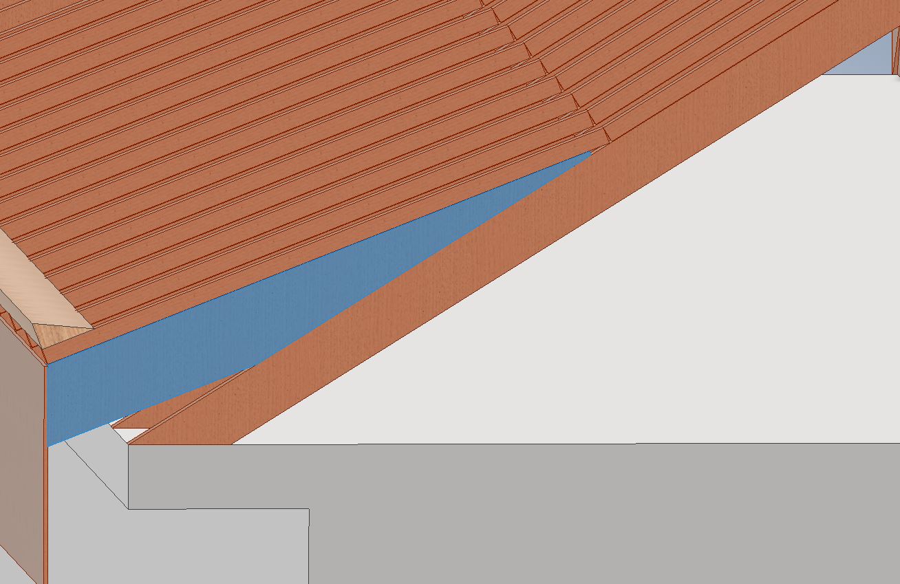

    anbei ein Bild einer Sparren-/Aufschieblingsituation. Grund des Aufschieblings ist das nachträgliche Anbringen eines WDVS-Systems und Vermeidung einer Wärmebrücke durch den Betonkragen der oberen Geschossdecke.
    Der Aufschiebling hat eine sehr große Auflagefläche auf dem Sparren und wird aus einem 200x65er Balken hergestellt.
    Welche wäre hier die geeignete Verbindungsart? Mir fallen folgende Lösungen ein:
    - Nagelplattenbinder großflächig
    - Flachverbinder + Ankernägel
    - Schwere Flachverbinder seitlich + Schraubbolzen
    Grüße Markus

    Das Bild:

    Balken verschrauben sollte genügen, nicht in einer geraden Reihe, also immer links rechts auf dem Balken
    Früher wurden die nur genagelt
