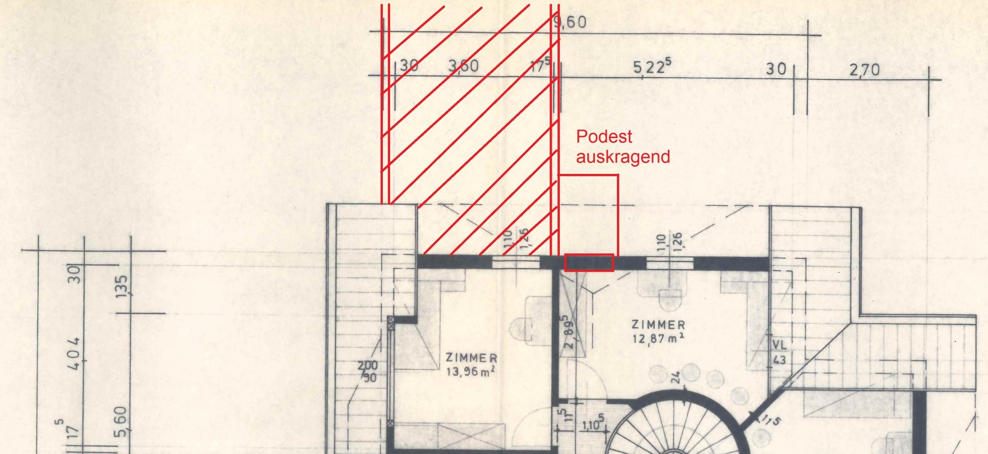

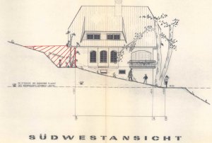

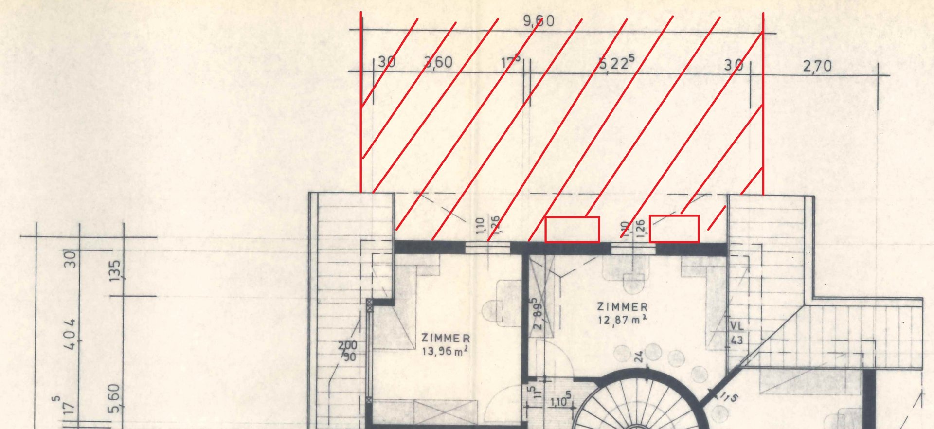

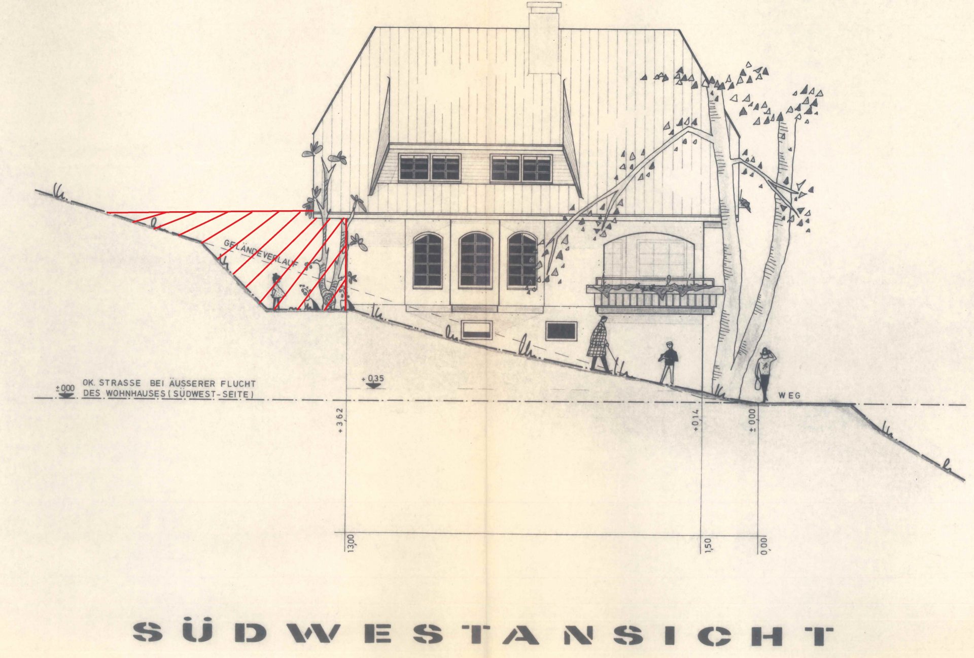

    Sehr geehrte Bauexperten,
    für einen ebenerdigen Zugang zum Dachgeschoss von meinem Haus mit Stellplatz für einen PKW gehe ich gerade verschiedene Varianten durch und hoffe von Euch noch ein paar Ideen zur möglichen Umsetzung zu erhalten.
    Das Haus befindet sich in Hanglage und es gibt eine steile Böschung an der Rückseite mit etwa. 2 bis 3 m Platz zur Hausaußenwand im EG (Höhe bis UK DG ca. 2,5 m). Der Vorschlag des Tiefbauers wäre die komplette Rückseite aufzufüllen und die zwei Fenster im EG mit Lichtschächten zu versehen. Meiner Ansicht nach entwertet das jedoch die Whg im EG und ist mit nicht unerheblichem Materialbedarf verbunden. Meine Idee war, nur einen Teil aufzufüllen (dort gibt es auch kein Fenster) und der Zugang zur Haustür wird über eine Plattform (Stahlkonstruktion) erreicht. Alternativ Stützmauer mit Abstand zur Außenwand mit Brücke zur Haustür, verkleinert jedoch den Stellplatz deutlich.
    Kritische Punkte sind Abdichtung und Erddruck mit Verkehrslast auf Außenwand EG (30 cm Poroton) und die Wahl der Stützkonstruktion seitlich.
    Über eine paar Anregungen und Kritik freue ich mich.

    Schon mit dem Bauamt gesprochen, ob und in welchem Umfang die Aufschüttung zulässig wäre?
    Z.B. in NRW brauchst du ab 2m eine Genehmigung.
  3. snkr
    snkr
    07.07.2020
    Bauvoranfrage wurde gestellt und Kreisbaumeister sieht kein Problem dabei. Letztlich wird die bestehende bisher ungesicherte Böschung (und eine darüberliegende Zufahrt) dadurch nur sicherer. Nachbargrundstücke (Familie) sind nicht wirklich betroffen.
