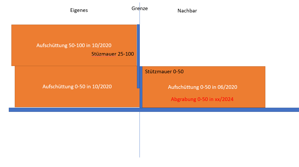

  1. #21 Fabian Weber, 06.04.2020
    15.487
    6.032
    So verstehe ich die Maßvorgabe zur Mauerhöhe aus dem Bebauungsplan.
  2. #22 Stevoboy, 06.04.2020
    Stevoboy
    Stevoboy
    12.07.2015
    61
    Controller
    S
    Aufgrund der Befreiung wären sogar 75 cm Mauerhöhe möglich. Die Frage ist allerdings, wo beginnt die Messung. Auf dem natürlichen oder aufgeschüttetem Gelände. Im Bebauungsplan steht da bei Mauern nix dazu, nur bei Auffschüttungen/Abgrabungen.
    Wenn alles friedlich wäre, kein Problem. Man könnte sogar gemeinsam sofort 50 cm aufschütten. Allerdings hat er angedroht uns zu verklagen, wenn sein Zaun locker werden sollte, wenn wir später noch mal 30 cm abtragen um das Fundament für unsere Mauer zu erstellen.
    Daher haben wir gesagt a) Schütte nur auf Deinem Grundstück auf und sorge für geeignete Abstützung unabhängig von unserem Grundstück oder b) Wir schütten gemeinsam auf, der Zaun und unsere Mauer wird vom gleichen Gartenlandschaftsgärtner in einem Rutsch gemacht. Dann gibt es später keinen Ärger.
    Für b) wollen wir allerdings erst die Baugenehmigung abwarten, was er nicht will...
  3. #23 Fabian Weber, 06.04.2020
    15.487
    6.032
    Die 75cm sind nur eine Befreiung für Deinen Nachbarn, nicht für Dich. Die musst Du erstmal für Dich selbst erwirken.
    Ich gehe bei der Festsetzung für die Stützmauer vom natürlichen Geländeverlauf aus.
    Darum würde ich an Eurer Stelle erstmal mit 50cm planen und die andere Planung vom Bauamt bestätigen lassen.

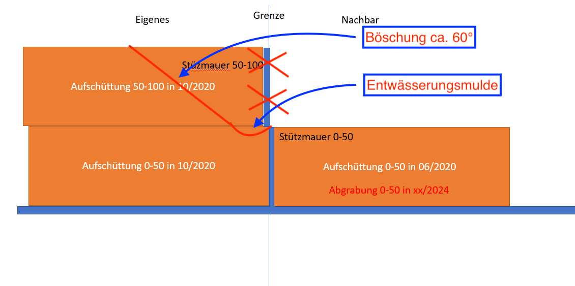

  8. #28 simon84, 07.04.2020
    22.796
    6.660
    Musst du denn unbedingt an dieser Grenze direkt an der Grenze das natürliche Gelände verändern?
    wenn du gar nichts veränderst an der Stelle (zumindest direkt an der Grenze, ich kenne leider dein Grundstück nicht), dann wäre ALLES das Problem des Nachbarn allein...
    Ein privilegierteres Bauvorhaben wie ggf Garten Haus Garage oder carport dürfte an der Grenze Sicher höher werden als nur 1 Meter ...

  12. #32 Stevoboy, 07.04.2020
    Stevoboy
    Stevoboy
    12.07.2015
    61
    Controller
    S
    Sachlich betrachtet sehe ich das auch so. Allerdings muss das Bauamt uns genehmigen, was anderen im Baugebiet auch schon genehmigt wurde.
    Emotional betrachtet ärgert es nun den Nachbar, dass wir an einer Stelle höher liegen als er, obwohl er an einer anderen Stelle höher liegt als wir. Das ist dann Messen mit zweierlei Maß.
    Genau. Die Geldverschwendung und Risiken lassen sich vermeiden, wenn man auf die Genehmigung des Bauantrags wartet und die Grenze gemeinsam gestaltet. Das will der Nachbar nicht.
    Der Nachbar schüttet 50 cm auf um ein ebenerdiges Gelände zu bekommen. Wir schütten 100 cm auf um ein ebenerdiges Gelände zu bekommen.
    Der Nachbar schaut auf 50 cm Mauer. Wir schauen auf 75 cm Mauer.
    Alles innerhalb der genehmigungsfähigen Grenzen (Annahme bis zur Rückmeldung des Landratsamts).
    Faktenbasiert betrachtet sollte es kein Konfliktpotential geben, wenn jeder dem anderen gönnt was man sich selbst gönnt.
    Wahrscheinlich muss man die Sach- und Emotionsebene ansprechen, um hier eine Lösung zu bekommen.
    Eine Mauer über die man sich dann hinweg streitet wird auch keine schönere Mauer :-).

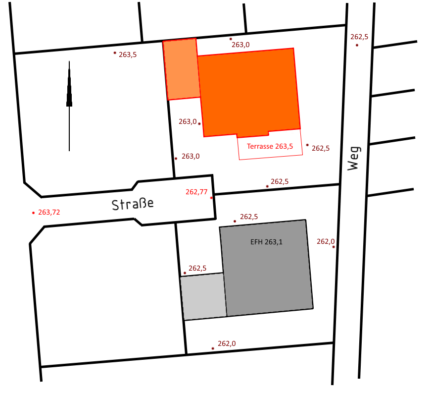

  14. #34 Fabian Weber, 07.04.2020
    15.487
    6.032
    Kann es vielleicht auch sein, dass der Nachbar wegen Frostfreiheit jetzt auch noch 50cm tiefer seine Mauer gründen müsste, wenn Du nicht gleich mitziehst?

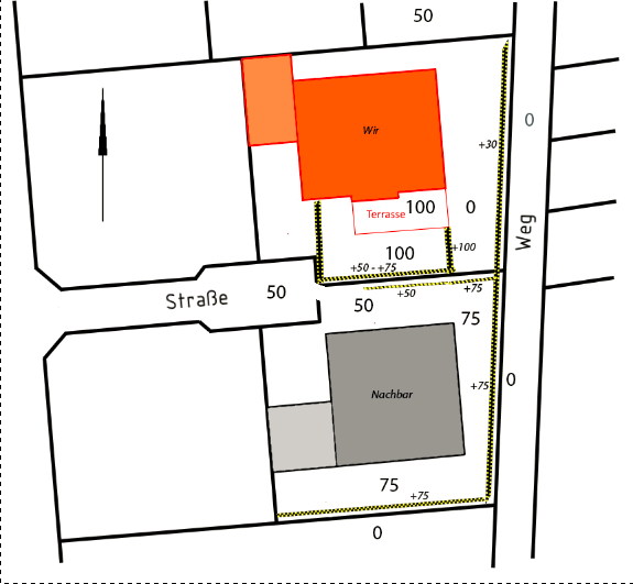

  15. #35 Stevoboy, 07.04.2020
    Stevoboy
    Stevoboy
    12.07.2015
    61
    Controller
    S
    Laut Befreiung sind 75 cm erlaubt. Allerdings fehlt ja noch die Aussage ab wo die Höhe gemessen wird - Oberkante natürliches Gelände oder aufgeschüttetes Gelände.
    Der Lageplan oben ist super, ich hatte wohl bereits einen in einem anderen Thema hochgeladen.
    Hier die Aktualisierung mit den Werten. Ich hoffe, so wird es klarer...
    Die Mauer des Nachbarn auf der Ost und Südseite ist mit max 75 cm genehmigt. Die Mauern entlang der gemeinsamen Grenze sind noch nicht genehmigt. Die +100 Mauer auf unserem Grundstück gibt es in der identischen Ausführung bereits auf einem anderen Grundstück im Baugebiet.
  16. #36 Fabian Weber, 07.04.2020
    15.487
    6.032
    Jetzt versuche ich mich mal in den Nachbarn hineinzuversetzen:
    Wenn Du sowieso auch min. 100cm aufschütten willst, dann müsste Dein Nachbar ja selbst überhaut keine Stützmauer bauen, wenn Du das jetzt machst. Darum wünscht er sich, dass Du das jetzt vorziehst.
    Das ist natürlich ein bisschen dreist von Ihm und man könnte sich hier sicherlich die Kosten teilen.
    Allerdings bezweifle ich weiterhin, dass Du eine 1m hohe Stützmauer über natürlichem Gelten erstellen darfst. Wahrscheinlich bekommst Du auch nur die 75cm genehmigt, wenn überhaupt.
    Wenn Ihr also beide auf 50cm gehen würdet, dann gibt es den von Dir angesprochenen "Graben nicht", Deine Terrasse steht nur 50cm über nem neunen Gelände, was man auch mit einer hübschen Trockenmauer oder Pflanzsteinen nett gestalten kann und auf die Grenzmauer kann in diesem Bereich ganz verzichtet werden. Darum kam ja auch schon der Vorschlag, dass Du Ihn auf Dein Grundstück abböschen lässt, wenn Du jetzt noch nichts machen willst. Die Kosten für diese Böschung könntet Ihr Euch ebenfalls teilen.

  18. #38 Fabian Weber, 07.04.2020
    15.487
    6.032
    Was ich nicht verstehe ist, dass rund um Dein Haus das höchste Maß 263m sind. Du planst also Deine Terrasse 263,50m. Das bedeutet für mich, dass das Haus unnötiger Weise 50cm zu weit aus dem Boden rausragt. Warum plant Ihr das EG nicht ebenerdig? Dann gäb es doch all diese Probleme überhaupt nicht, das wär ja auch besser hinsichtlich der Straße und Einfahrt. Es wäre auch für Euch billiger, weil weniger Geländemodellierung.
  19. #39 Stevoboy, 07.04.2020
    Stevoboy
    Stevoboy
    12.07.2015
    61
    Controller
    S
    @Dimeto Nimm doch mal den Finger vom Abzug. Niemand will hier Fragen nicht beantworten oder etwas schönen. Die Grafik soll ja auch noch lesbar und vereinfacht bleiben. Wer die NN Höhen ablesen will, kann die 1. Grafik ja parallel öffnen.
    Heute gab es eine telefonische Rücksprache mit dem Referatsleiter im Bauamt.
    Resultat:
    Alle Mauern zwischen 50 und 75 cm müssen genehmigt werden.
    Eine zweite Runde aus Fakten schaffen ohne Genehmigung sieht er kritisch. Die Gemeinde ist schon mal vorgespannt in diese Richtung.
    Die Klärung ab wo die Mauerhöhe gemessen wird wollte er mitnehmen. Er gab zu, dass bei Stützmauern die Vorgaben nicht eindeutig sind.
    Eine schnelle Entscheidung wird es aufgrund der aktuellen corona Situation wohl nicht geben.
    Ob wir abböschen, terrassieren oder die Mauer setzen kann man so oder so machen. Wir könnten mit allem Leben.
    Fakt ist, eine gemeinsame Mauer AUF der Grenze will der Nachbar seit dem allerersten Gespräch nicht.
    Gemeinsam nach erfolgter Baugenehmigung loslegen will er auch nicht. Was bleibt uns da noch anzubieten?
    Dann kommt es zu leider zu Mehrkosten für ihn. 250 EUR/Lfd Meter Mauer x 7 m = 1500 EUR für eine unterirdische Mauer versenkt...
    Wenn er das wegen 4 Wochen schneller fertig sein zahlen will okay. Aber für ihn erst aufschütten und sich fürs abgraben auf unserem eigenen Grundstück verklagen lassen machen wir sicher net ;-).
    p.s. die Bezugshöhe ist 263.3. Da haben wir unsere EG FOK hingelegt, da wir im UG zur Ostseite eine Einliegerwohnung haben, in die noch Licht kommen soll. Deswegen schütten wir im Osten auch nicht auf. Das Haus steht auch schon, der Drops ist gelutscht :-)
  20. #40 Fabian Weber, 07.04.2020
    15.487
    6.032
    Na das sind doch schonmal die ersten 20cm weinger.
    Das heißt bei 50cm Aufschütten gäbe es nur eine 30cm Kante (zwei Stufen) zur Terrasse.
    Warum gestattest Du nochmal genau dem Nachbarn nicht, dass er temporär auf Dein Grundstück runterböscht?
    Das wäre doch eine Win-Win Situation. Keine Mauer, kein Antrag, weniger Kosten für alle.
