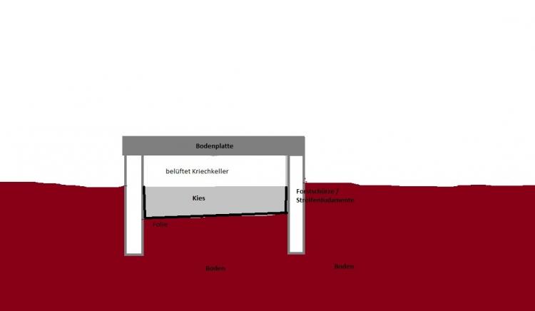

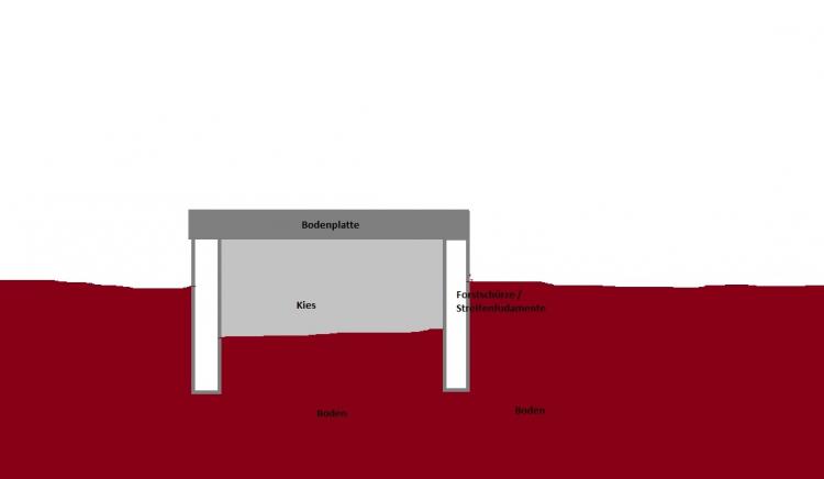

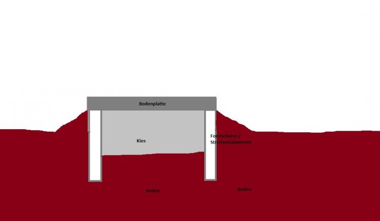

    habe eine Frage. Wenn man ein Haus höher haben will, dann kann mand das Gelände aufschüttet. Nur ich will nur dass das Haus höher ist aber nicht das komplette Gründstück, dann entstehen um das Haus Böschungen. So wie auf dem Bild? Habe ich die Frostschütze richtig gesetzt.
    Kann man nicht auch ohne Böschungen machen? Das sind doch die Streifenfudamten bzw. Frostschütze, reichten das nicht oder soll die Böschung seitliche Bewegung des Unterbaus vermeiden?
    Wäre für ein Rat seht dankbar.
    Gruß Jan

    Klar geht das, wird oft gemacht... Ein Keller ist ja auch nix anderes, wenn man das richtig konzipiert hat man einen Kriechkeller wo die Leitungen dann durchlaufen können... Machen die Holländer auch gerne... Ringsrum Fundamente, Fertigdecken, da drunter 50 cm Luft...

    ah so würde es dann aussehen. Aber dann müssen es Streifenfudamente sein oder Punktfundamente. Mit Frostschütze geht es natürlich nicht.
    Ein Kriechkeller :D aber dieser muss doch irgendwie belüftet werden? Man könnte das auch mit Punktfundamenten lösen.
    Als der Kriechkeller selber hat keine Bodenplatte sondern da kommt Kies und paar Terrassenplatten aus beton (wegen Mäusen usw.)
