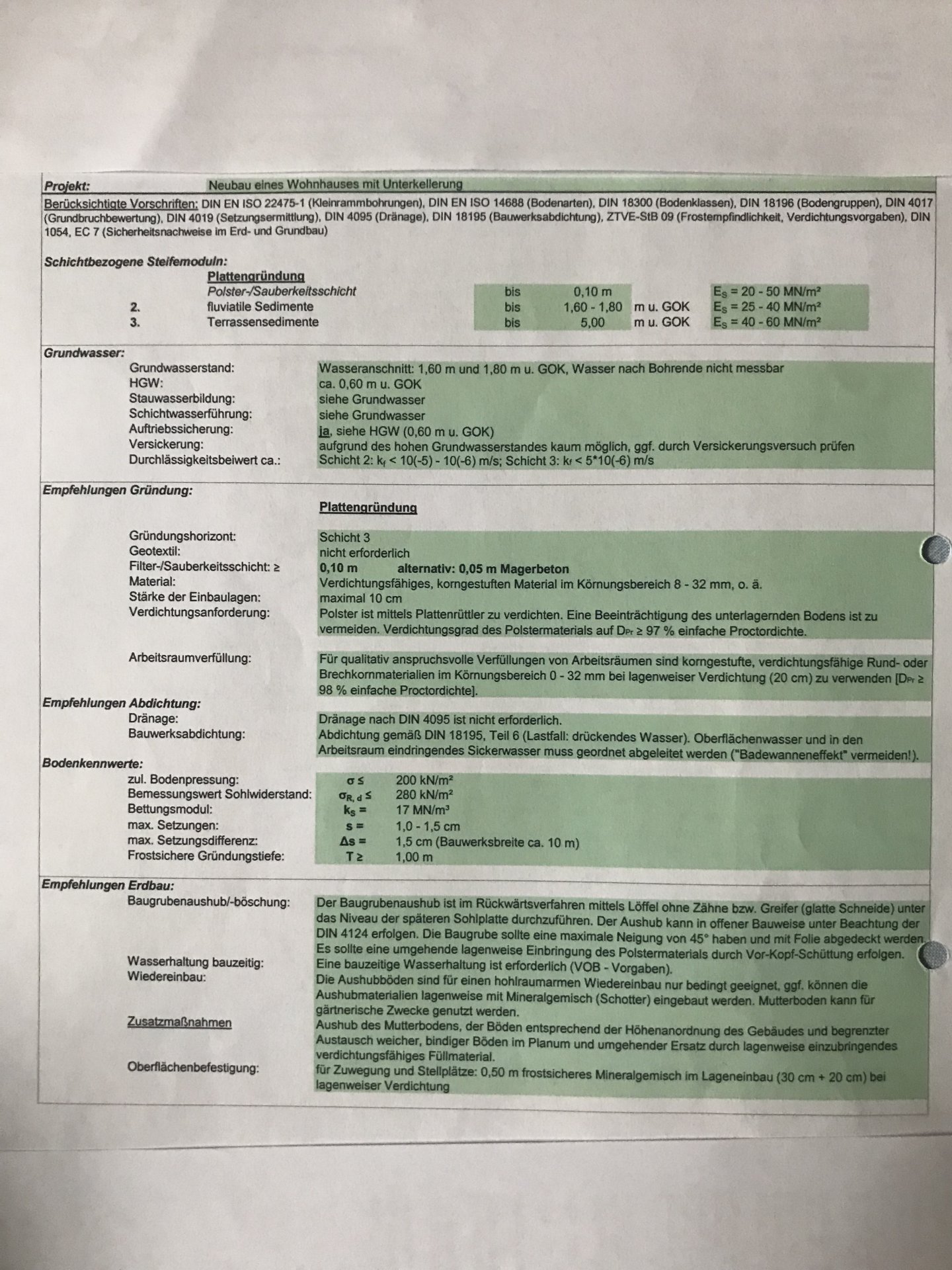

    Das mache ich gern, der Keller ist 9x13 m. Die Bodenplatte ist 25cm, die Wände auch und die Decke hat 20 cm. (WU Beton) innen gibts nochmal eine Trennwand aus Beton. Es gibt einen 41 qm großen Raum, eine Waschküche und pelletlager, einen technikraum (0ekofenkessel) und noch einen kleineren Raum. Es handelt sich um einen Wohnkeller, allerdings mit blichen Kellerfenstern. (Wasserdicht) Raumhöhe nach Einbringung von Estrich mit Fußbodenheizung und Travertinboden bzw. Parkett 2,40 cm. Kellerwände sind somit 2,70 cm. Außen ist der Keller ca. 50 cm über Grund. (Meine grobe Schätzung nach Fotos)
    Das bodengutachten muss ich noch einlesen, Kommt morgen.

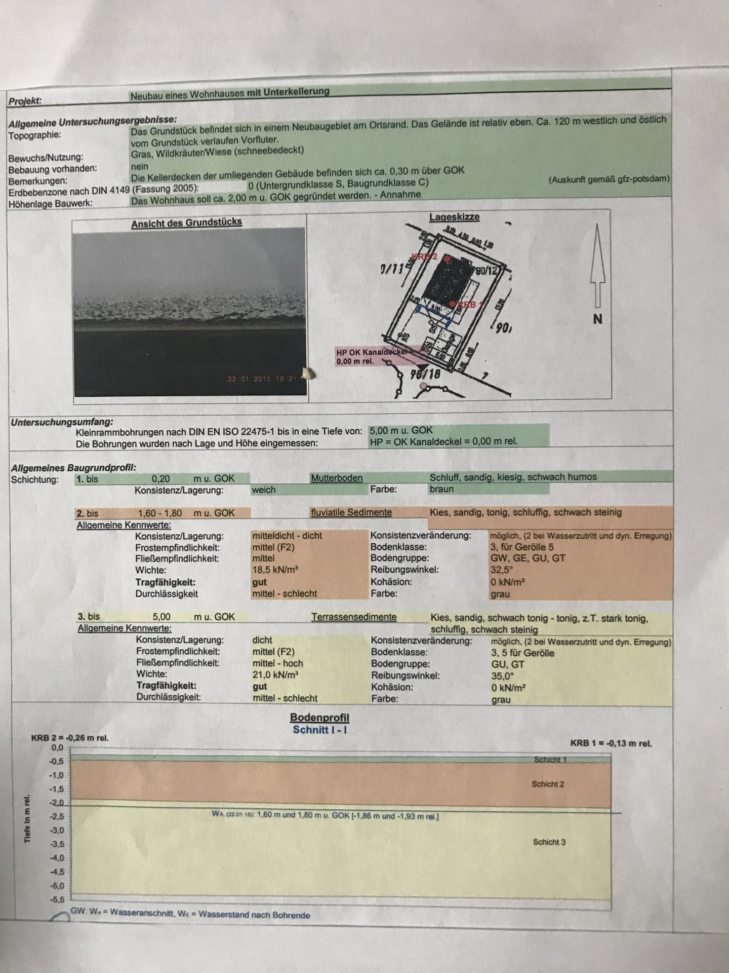

    01CEB208-C5CC-42FB-BC86-C8A984C349C9.jpeg 18EF1A1A-AA9E-400F-BD4F-5344D4EC076B.jpeg

    Also hab das jetzt mal überflogen, aber nichts in Hinblick auf Verankerung gesehen..

    Auf der zweiten Seite steht doch unter der Rubrik "Grundwasser: Auftriebssicherung: JA siehe HGW 0,6 m unter GOK"
