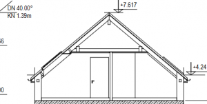

    Hallo liebe Forumsmitglieder,
    wir sind gerade dabei unseren Neubau zu Planen bzw. konkret die Planung des Daches fertigzustellen.
    Die Bodenplatte (ohne Keller) soll nächste Woche gegossen werden.
    Diese Woche waren wir im Gespräch mit dem Zimmerer und er meinte, wenn wir Wert auf Wärmeschutz im Sommer legen, kann er uns eine zusätzliche Aufsparrendämmung als Sonderwunsch anbieten. Der "Standard" ist eine Zwischensparrendämmung, hierzu habe ich den Aufbau noch nicht vorliegen, dieser wird mir noch nachgereicht.

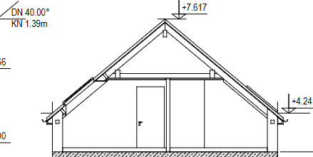

    Direkt unter dem Dach wird sich ein Spitzgiebel als Bühne bzw. Lagerraum befinden (siehe Anhang).
    Der Boden der Bühne soll als OSB 3 ausgeführt werden.
    Als Sonderwunsch haben wir nun folgenden Aufbau vorliegen:
    Schubholz an der Traufe
    Unterspannbahn Ampatop Aero Plus
    Aufdachdämmung best wood Schneider TOP 160, 60mm
    Konterlattung
    Jetzt zu meiner Frage:
    Lohnen sich die Mehrkosten / der Mehraufwand für eine zusätzliche Aufsparrendämmung von ~10k€ "nur" für den sommerlichen Wärmeschutz (Aussage BT)?
    Oder sollten wir das Augenmerk auf eine bessere Zwischensparrendämmung (wenn möglich) legen und das Geld lieber in andere Dämmmaßnahmen und/oder allgemeinen Wärmeschutz (Verschattung, Jalousien, etc.) investieren?
    Vielen Dank vorab für eure Meinung! Wenn noch weitere Infos dazu benötigt werden, sagt mir bitte Bescheid und ich versuche diese so schnell wie möglich nachzureichen.
    Liebe Grüße

    Für den Preis würde ich über eine Klimaanlage nachdenken. Wenn dann noch eine PV auf dem Dach ist, wäre es perfekt (kühlen im Sommer mit eigenem Strom).

    Lieber die vollflächige PV auf dem Dach als die Zusatzdaemmung

    In Sachen Schallschutz bringt die Aufsparrendämmung schon einiges......ja!

    Da keinerlei Angaben zur Ausführung der Zwischensparrendämmung gemacht werden, kann die Frage nicht seriös beantwortet werden.
    Grundsätzlich würde ich aber weder bei der Dämmung noch beim Schallschutz bei einem Neubau sparen.

    Wenn die Aufsparrendämmung eine ausreichende Stärke hat, lässt sich die Zwischensparrendämmung eventuell sparen.
    Somit würde sich ein Teil der Kosten eventuell aufheben. Vorteil wäre Sichtsparren und damit gefühlt auch mehr Platz.
    Aufsparrendämmung ist schon toll. Schallschutz, Hitzeschutz, Wärmedämmung wird nicht durch Sparren unterbrochen und und

    Ich würde dir auf alle Fälle zu einer zusätzlichen Aufsparrendämmung raten. Die oben genannten Dinge wie Schallschutz, verbesserter Wärmeschutz usw ist ja schon bekannt. Mit der Aufsparrendämmung hast du aber auch keine Wärmebrücken am Sparren mehr! Ein weiterer Vorteil ist, bei einer reinen MW-Dämmung wird auf den Sparren eine Unterspannbahn verlegt. Marder, Waschbären und anderes Getier finden eine Unterspannbahn mit direkten Zugang in die Dämmebene super. Ich weiß nicht in welcher Region du baust und ob du dort Probleme mit Marder und Co hast. Sollte es aber die Tiere vermehrt geben, dann ist eine Aufsparrendämmung eine gute alternative zu einer Vollverschalung, denn das sind die einzigen Mittel die gegen die Tiere helfen. Marder oder Waschbär im Dach bedeutet eigentlich immer ein Totalschaden im Dach und dann reden wir von hohen 5-stelligen Kosten um das wieder zu sanieren. Mein letzter Marderschaden den ich gerichtet habe, hat die Kundin knappe 70.000€ gekostet. Das Dach war 15 Jahre alt. Die Kosten für die Trocknung vom Estrich und die Reparartur der Einbauschränke waren auch irgendwo zwischen 10.000 - 15.000€ . In diesem Fall wurde leider nicht bemerkt, dass der Marder die Unterspannbahn so zerstört hat, das eindringendes Wasser unbemerkt vom DG ins EG gelaufen ist.
