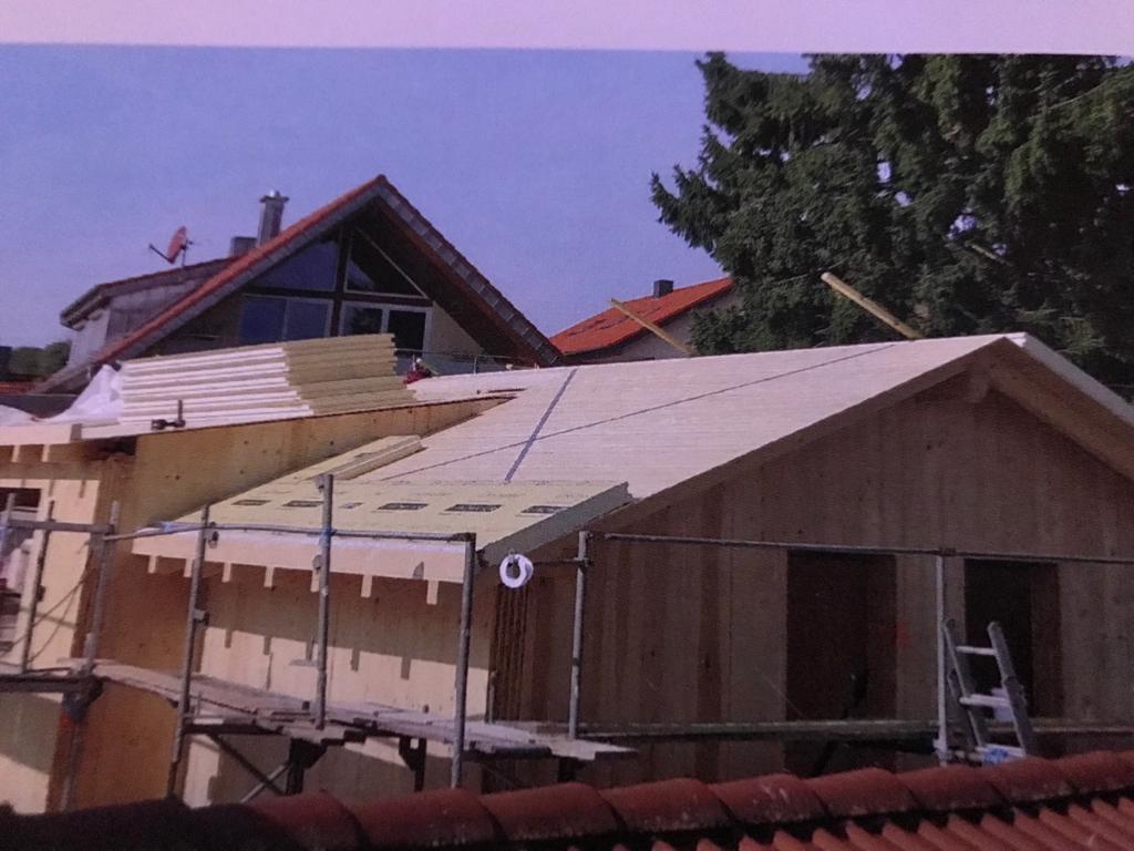

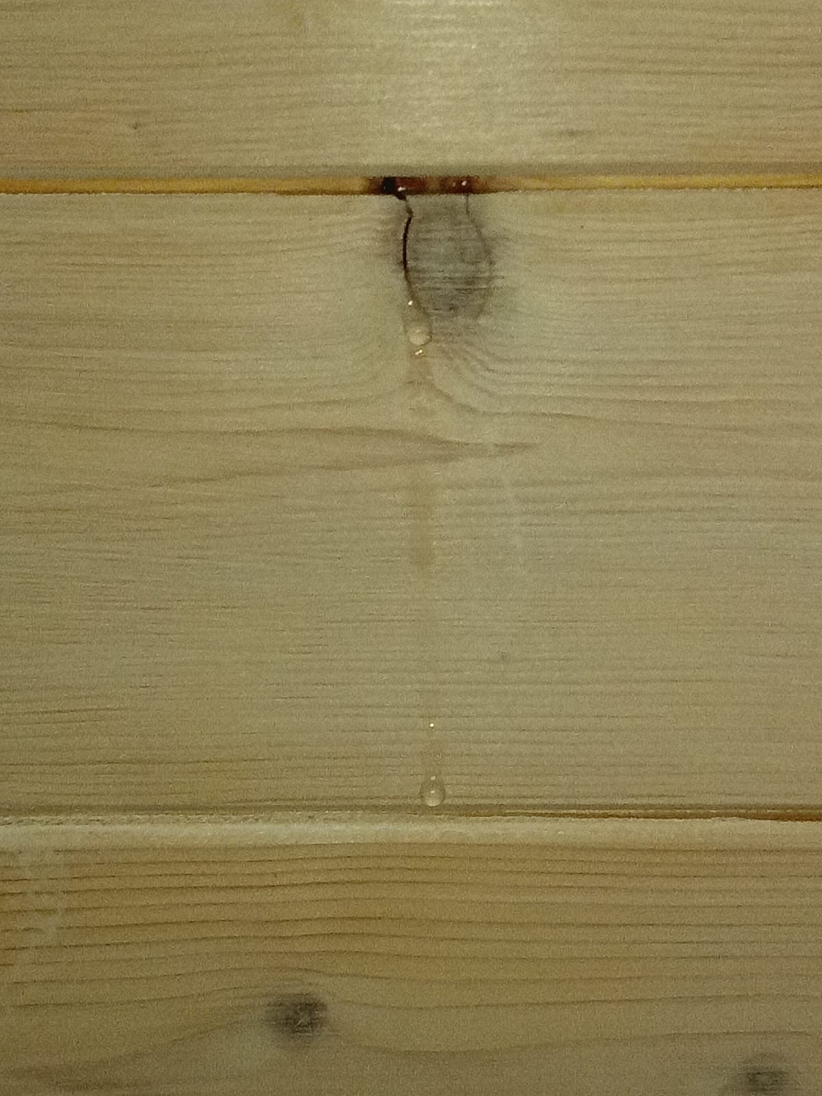

    ich habe folgendes Problem und bitte um Lösungsvorschläge:
    Einfamilienhaus ca. 135 qm Wohnfläche mit Aufsparrendämmmung ( Linitherm). Sichtschalung Nut- und Feder, Hohlraum über Kniestock mit Holzfaserwolle gedämmt und Stellbrett verkleidet.
    Bei frostigen Außen-Temperaturen bildet sich hinter der Sichtschalung wohl Kondenswasser und tropft aus Astlöchern oder feinen Rissen.
    Im Sommer ist es trocken, bei winterlichen Temperaturen ohne Frost, tropft es auch nicht. Nach Rücksprache mit der Firma Linitherm wurde alles korrekt ausgeführt und dürfte eigentlich nicht passieren.
    Hat jemand eine Erklärung? In meiner Verzweiflung, bin ich am Überlegen, ob ich zwischen den Sparren eine neue Ebene aus Gips- oder OSB- Platten einbaue oder sogar eine Zwischensparrendämmung. Hier wäre ich für Ratschläge was den besten Aufbau betrifft sehr dankbar. Auch ob eine Dampfsperre verbaut werden muss.
    Danke vorab!

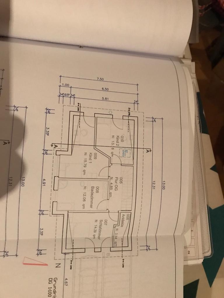

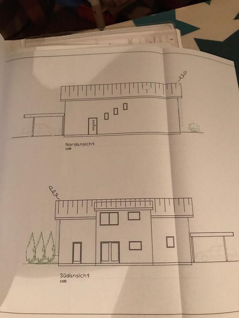

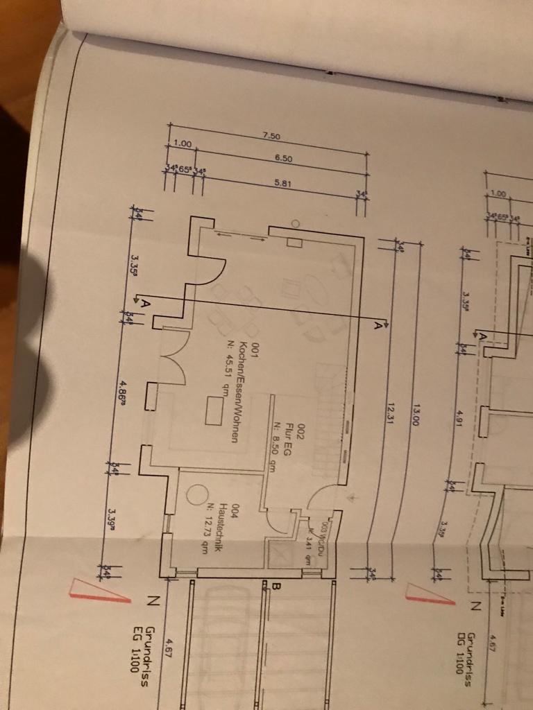

    25 cm Massivholzmauer MHM mit 6 cm Holzfaserdämmung und Außenputz. Innen komplett Gipswände. OG ist beheizt und bewohnt. Private Nutzung, alle Räume offen. Kein Speicher drüber, kein Keller. Kein Lüftungssystem, manuelle Stoßlüftung mindestens 2 mal täglich.
    Edelstahl- Außenkamin, keine Dachfenster, eine Gaube, keine Abluftkanähle nach oben.
    Linitherm WLS 024, 120mm wurde direkt auf Sichtschalung verlegt, ohne zusätzliche Folie. Laut Bauplaner von Linitherm so empfohlen.
    Im Anhang Grundriss und Hausansicht.

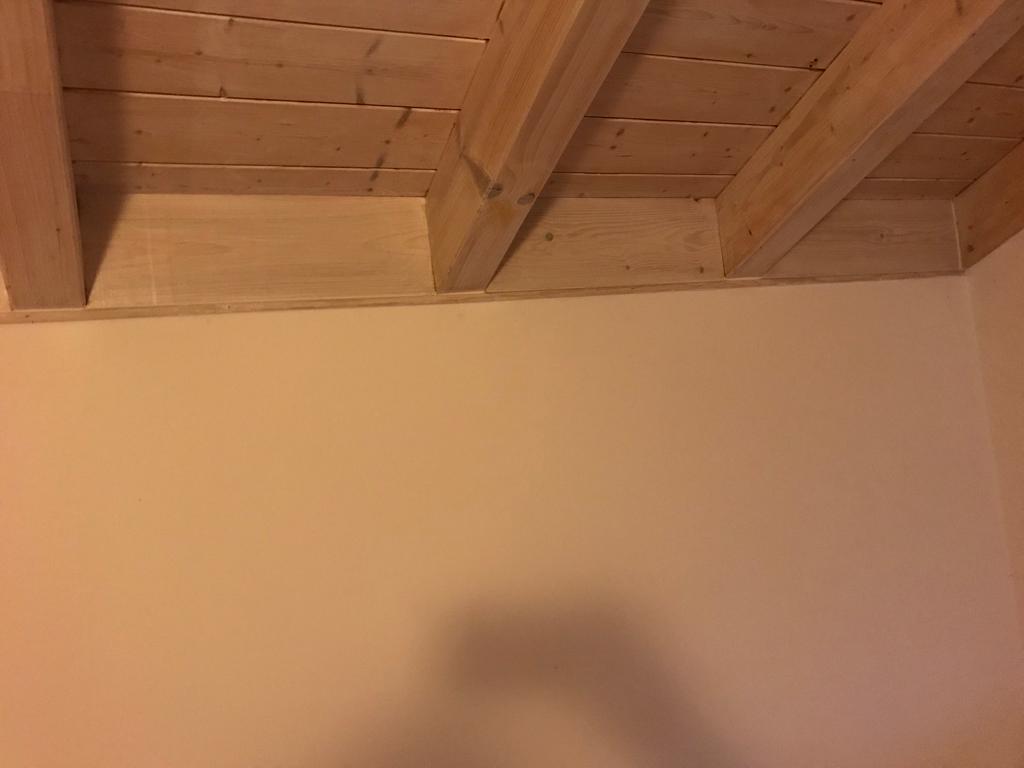

    Die Tropfstellen konnte ich bisher an 4 verschiedenen Stellen feststellen. Dachschräge Treppenaufgang, Schlafzimmer und an beiden Kinderzimmern. Immer im ersten Drittel der Dachschräge. Ca. 80 - 140 cm über Kniestock!

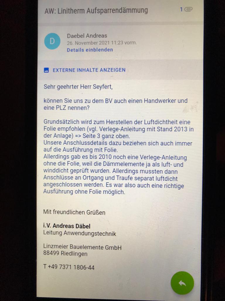

    Wenn die ohne Folie empfehlen, warum zeigen die dann, aufbaute mit Folie auf ihrer eigenen Internetseite, es muss irgendwie , immer eine Luftdichte ebene unterhalb der Dämmung vorhanden sein, um den Luftstrom von Warmer Luft von innen nach aussen zu vermeiden, denn das begünstigt Kondenswasserausfall. Dampfsperre oder Bremsen sind meines Wissens nach nicht mehr stand der Technik , aber mindestens einen feuchte variable Klimamembran hätte ich unterhalb der Dämmung angeordnet. Ist das berechnet worden ? Heutige Bauten müssen immer eine Luftdichte Gebäudehülle haben, und die Luftdichtheitsschicht befindet sich unterhalb der Dämmung, nicht verwechseln mit Winddicht verklebte Unterspannung oder Kaschierung auf Aufdachdämmung, das verhindert das austragen von Wärme durch Luftdurchströmen der Plattennähte. Wenn da noch Garantie drauf ist, Dachdecker anrufen, die Feuchtigkeit kann langfristig Sichtschalung und weitere Holzbauteile schädigen, und nicht einfach zumachen , sondern vom Fachmann Planen lassen!

    Eindeutiger geht es doch gar nicht. Ohne luftdichte Bahn unter den Dämmplatten entsteht in den Fugen Kondensat. Wenn es kalt genug ist gefriert das, und bei Tauwetter läuft es halt raus.
    Das habe ich leider schon selbst so sanieren dürfen, wir haben damals ebenfalls auf Anraten von Linitherm auf die Folie verzichtet. Als es zu dem gleichen Schadensbild wie beim TE kam hat Linzmeier kleinlaut eingestanden, dass sie mittlerweile die LDB empfehlen.
    Die Alufolie ist zwar eine Dampfsperre, aber eben nicht luftdicht.
    Sanierungsvorschlag:
    Variante 1 alles rückbauen und mit LDB einmal von vorne.
    Variante 2 raumseitig eine luftdichte Ebene herstellen. Keine zusätzliche Dämmung, sonst gibt es Probleme mit dem Taupunkt.

    Hallo, vielen Dank für die Beiträge! Es ist korrekt, dass von innen die Sparren und die aufliegende Sichtschalung aus Nadelholz N+F sichtbar sind.
    Aus den Astlöchern sickert bei frostigen Außentemp. das Kondenswasser.
    Die Sichtschalung ist durchgehend bis Ende Dachüberstand verlegt.
    Der Zwischenraum am Kniestock, also zwischen Sichtschalung und Außenwand, mit Holzfaserdämmung ausgestopft und Stellbrett verkleidet! S. Foto!

    Ich habe den Mangel beim ersten Wahrnehmen Januar 2019 beim ausführenden Holzbauer und Planer angezeigt.
    Der Hersteller schreibt folgendes:
