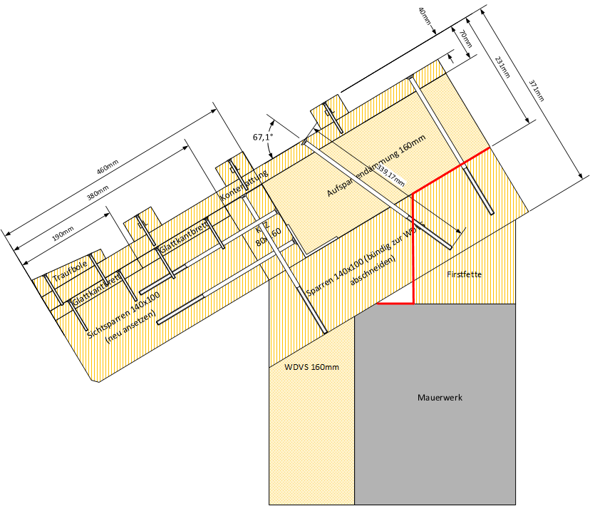

    Liebes Form,
    ich bin neu hier uns suche Eure Unterstützung, da ich mit meinem DD nicht recht weiter komme.
    Ich plane eine Zwischen- und Aufsparrendämmung (140mm/160mm) bei meinem Reihenmittelhaus vorzunehmen. Was mit derzeit missfällt ist der Dachüberstand am First; wird haben bereits eine 160mm WDVS an der Wand, wodurch der Dachüberstand nicht mehr gut aussieht. Zudem liegen die Sparren mit der unterschiedlichen Abständen und Dicken (Baujahr 1956).
    Da wir keinen rieseigen Dachkasten (min. 300mm) haben wollen, möchte ich gern Sichtsparren an den Anschlag/Stirnbole der Aufsparrendämmung anbringen. Ich habe das mal gezeichnet.
    Mein DD findet die Idee nicht so toll und will es unbedingt mit Stirnbrettern machen.
    Was meint Ihr; soll ich ggf. unter die Konterlattung noch Rispenbänder vorsehen? Ist das zu ambitioniert? Der Sichtsparren würde 38cm überstehen.

    Ich würde da eher eine 40/60 Konterlattung nehmen, statt der Glattkantbretter eine Dreischichtplatte und auf diese aufwändige Verschraubung des Sichtsparrens von hinten her verzichten. Der Sichtsparren ist ein konstruktiver „Winkel“, der das „Abknicken“ des Dachvorsprungs verhindert, was bei den 38cm komplett über Druck außen funktioniert, dazu braucht es diese brachiale Vwrschraubung von hinten her nicht.
    Was machst denn mit den Köpfen der abgesägten alten Sparren?
    Btw. die 67,1Grad finde ich witzig. Schreib lieber 40-100 Grad (variabel) hin, dann passt der Plan später auch zum Werk!
    Und nein, es ist keine „Fette“, die Fette wohnt drei Häuser weiter, das da ist eine „Pfette“.
    Und noch was, ein horizontales Dachgesims sieht trotz der Größe oft nicht ganz so brachial aus wie ein der Dachneigung folgender „Kasten“. Nur mal als Alternative.

    Hallo Chillig80,
    erstmal danke für den Hinweis mit der fetten Nachbarin :mega_lol:
    Ich finde den Sichtsparren tatsächlich optisch ansprechend, da bei den Reihenhäusern (Kettenhaus) einfach alle so aussehen. Ein Dachüberstand ohne Sparren würde mir optisch nicht so sehr gefallen, wie die Schichtplatte direkt auf die Stirnbole zu schrauben. Ich würde hier gern an meinem Plan festgehalten, wobei es auch schicke Traufgesimse gibt!
    Ich möchte auch keine Sichtsparren, die als Winkel den Dachüberstand abstützen. Ich möchte tatsächlich neue Sparrenköpfe an der Stirnbole ansetzen und suche nach der technisch besten Lösung, die mein DD mitgeht.
    Die alten Sparrenköpfe werden in der WDVS bündig abgeschnitten und überputzt.
    PS: die 67 Grad für die Schubschraube war in der Zeichnung eher experimenteller Natur, da ich sehen wollte, wie weit die Schrauben in den Sparren reichen.

    Das ist Wortklauberei. Der Sichtsparren wirkt einfach als „Winkel“ auf Druck, ob es dir passt oder nicht.
    Das mit aller Gewalt „auf Zug“ zu konstruieren ist die technisch schlechteste Lösung und außerdem wird innerhalb weniger Jahre eh wieder ein Drucksystem draus…
    Wie auch immer, nach den Fachregeln für Dacheindeckungen sind 30cm Überstand schon alleine nur mit Latten zulässig. Wieso der DD den Overkill da nicht „mitgehen“ sollte, das verstehe ich nicht?

    Das verstehe ich noch nicht richtig. Ich stütze den Sparren ja nicht gegen die Wand ab. Er bleibt auf Zug an der Strinbole befestigt. Wieso ändert sich das in einigen Jahren?
    Mein DD will den Dachüberstand lassen wie er ist. Er will einfach wieder auf die alten Sparren aufsetzen und fertig. Mir gefällt das nicht, weil zu wuchtig und der Dachüberstand zu kurz durch die WDVS.
    Ich will die angesetzten Sparren eher wegen der Optik wieder haben.
