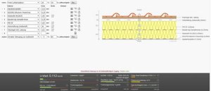

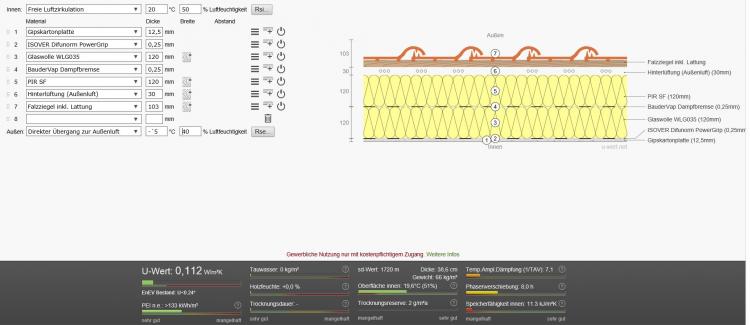

  19. #19 Suprise1987, 30.05.2017
    Suprise1987
    Suprise1987
    23.05.2017
    Industriemeister Metall
    Roxheim
    Ich habe den vorhanden Dachaufbau eingegeben:
    Ziegeln
    Lattung
    Hinterlüftung 30mm Außen
    Bauder PIR 120 SF
    Bauder VAP Dampfbremse
    Dann die besagten Sparren.
    Wenn ich bei dieser Dämmvariante mit dem Temperaturen und Luftfeuchtigkeit spiele, (hoch/runter) habe ich keine Probleme mit Tauwasser bzw mit der Trocknungsdauer.
    Wenn ich jedoch noch eine Zwischensparrendämmung Glaswolle WLG035 mit 120mm + Folie Isover Diffunorm Powergrip 0,25mm +Gipskarton 12,5mm davor mache, und dann die Temperaturen verändere dann bekomme ich die besagten Probleme.
    Lediglich bei Temperatur innen 20 Grad+50% Luftfeuchte
    Außen -5 +40% Luftfeuchte wäre es okay.
    Der Montageschaum ist nicht fachgerecht ?:(
