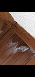

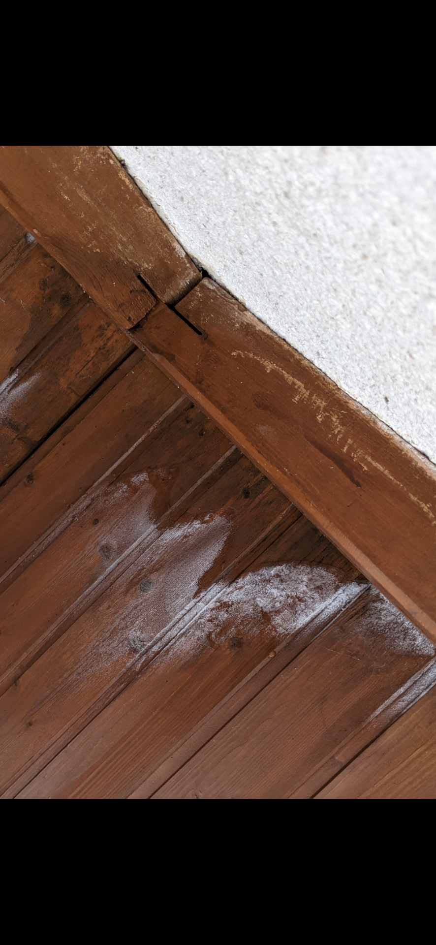

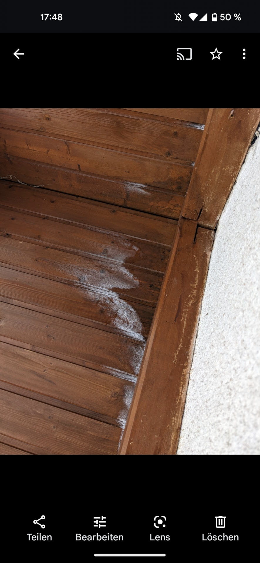

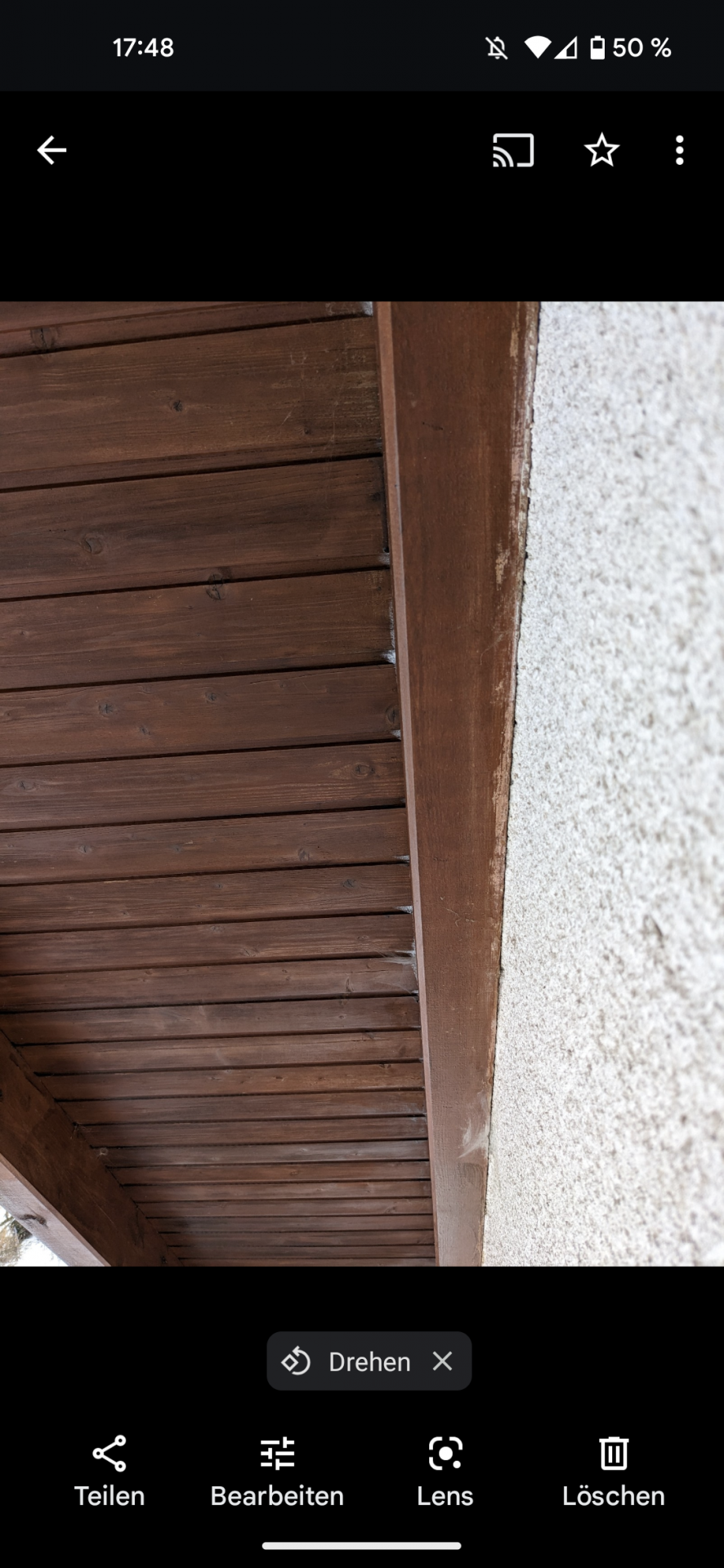

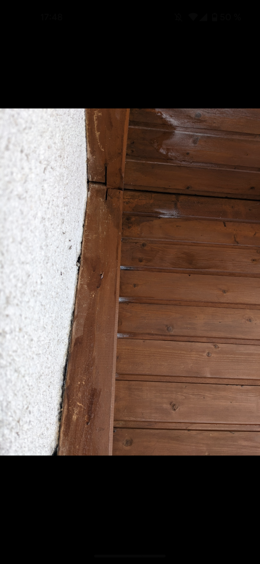

    Wir haben letztes Jahr eine Aufsparrendämmung pur 160mm auf unseren Altbau bekommen.
    Jetzt bei den kalten Temperaturen ist mir aufgefallen, dass auf der Sichtschalung außen es irgendwie hingefroren ist. Die Nordseite hatte früher schon ein Schimmel Problem. Ansich ist es jetzt trocken die Wand dank Dämmung aber außen nicht. Darunter liegt ein Schlafzimmer.
    Der Aufbau ist
    Sparren
    Unterdeckbahn
    Linzneier N+F alukaschiert
    Lattung
    Ziegel

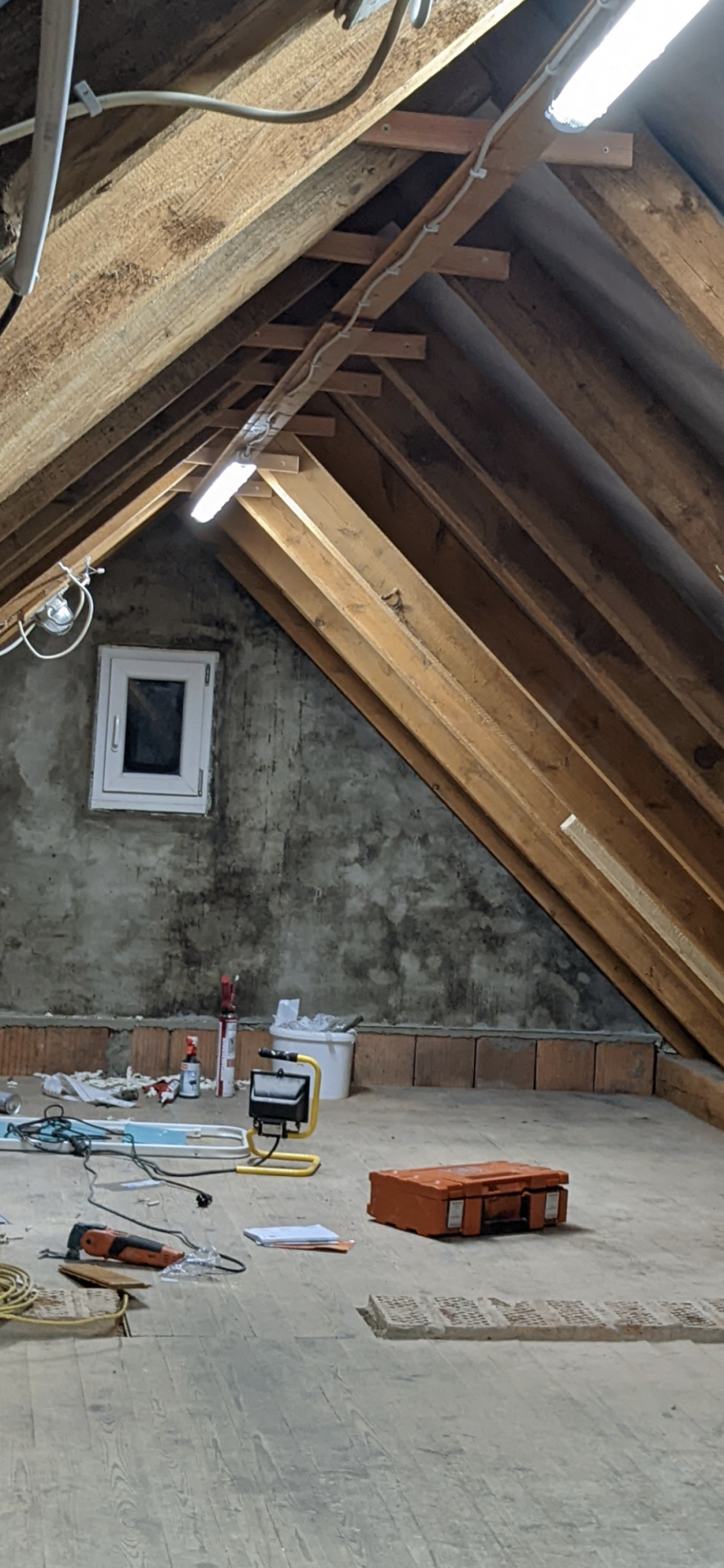

    Beim Verlegen damals haben die Handwerker die Unterspannbahn bis zu Ende Sichtschalung gezogen und meines Wissens auf den Giebel geklebt.
    Der Giebel sieht jedoch von innen sehr abgebrochen aus. Müsste man wahrscheinlich nochmal ordentlich nachputzen die offenen Bruchstellen.
    Was sind jetzt mögliche Ursachen und wie kann man diese beheben?
    Wäre es denkbar von innen am Mauerwerk zur Unterspannbahn nochmals abzudichten wie bei einer Zwischensparrendämmung?
