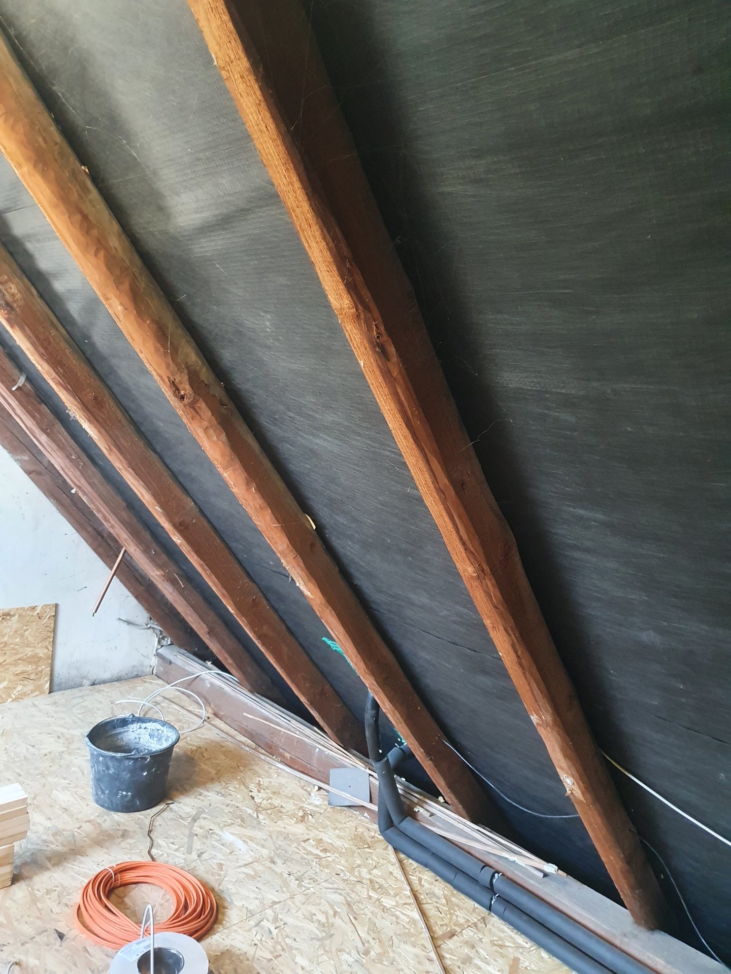

    das Dach unseres Hauses (Bj 1961) wurde vor knapp fünf Jahren neu eingedeckt und in dem Zuge mit einer Aufsparrendämmung versehen (Puren Protect WLS 023 - 120mm).
    Nun möchten wir gerne einen Teil des Dachbodens ausbauen, möchten allerdings nicht unbedingt noch zwischen den Sparren dämmen. Die Frage wäre also, ob ich direkt auf die Sparren die Unterkonstruktion für den Gipskarton anbringen kann, oder ob zwingend auch noch eine Dampfbremse nötig wäre. Ohne Dampfbremse wäre der entstehende Hohlraum zwischen den Sparren und GK recht gut belüftet, da jeweils von unten und von oben aus dem nicht ausgebauten Teil des Dachbodens Raumluft zirkulieren kann.
    Ein Foto der aktuellen Situation ist hochgeladen.
    Schon einmal besten Dank für hoffentlich zahlreiche Antworten.

    Die Sparren sehen recht dürftig aus. Wurde durchgerechnet, ob die die zusätzliche Last tragen können? Die zusätzliche Wand hat ein nicht unerhebliches Gewicht.

    Nein, noch nicht. Danke für den Hinweis. Werden wir noch machen (Sparren sind ca. 65×130mm)

    Mal ehrlich, Puren Protect hat doch schlechte Schalldämmwerte, oder?
    Wie ein Blechdach. Da würde ich schon wegen Schall Zwischensparrendämmung einbauen.
    Steinwolle oder Holfasserweichplatten.

    versteh ich da was falsch oder hast du dich falsch ausgedrückt?
    was bring eine Aufsparrendämmung, wenn die Sparrenfelder von unten nach oben hinterlüftet werden?

    Hab mich vermutlich falsch ausgedrückt. Nach außen hin ist - soweit ich das beurteilen kann - alles dicht. Ich meinte wenn ich die bestehende Konstruktion mit GK verkleide, entsteht dort ein Hohlraum der erstmal nicht luftdicht wäre ohne Zwischensparrendämmung und Dampfbremse.
    Schalldämmung ist bei den PUR Platten tatsächlich nicht soo gut. Ist für die angedachte Nutzung des Raumes aber nicht ganz so ausschlaggebend.
    Aber je mehr ich recherchiere komme ich doch langsam zu dem Schluss, ggf. erst noch eine Zwischensparrendämmung zu installieren. Da wäre die Dampfbremse dann ja wohl zwingend erforderlich. Oder gibt es irgendwelche Schallschutzmethoden, bei denen man bei unserem Aufbau auf eine Dampfbremse verzichten könnte?
