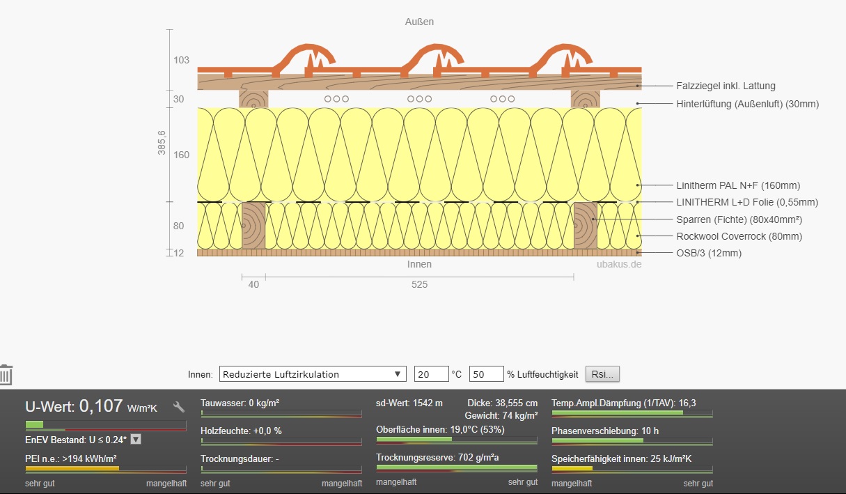

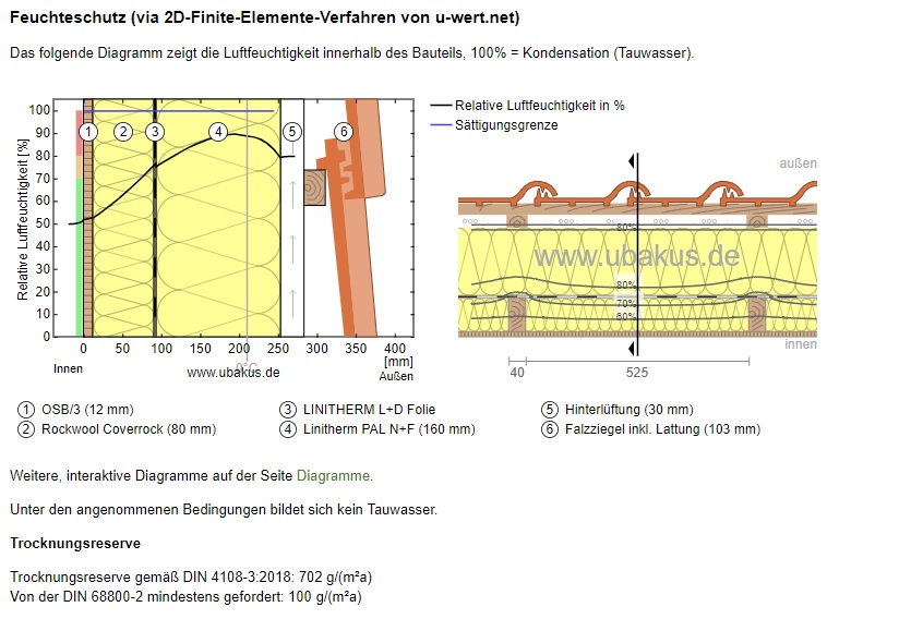

    Habe ich mal so eingegeben - scheint sogar ohne OSB zu funktionieren. War mir gar nicht so bewusst, dass es so geht, dachte immer "Ohne Dampfsperre --> alles feucht"

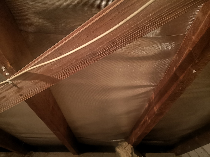

    Hast Du mal ein Foto? Ich denke eine Untersparrendämmung wäre eigentlich das was Du willst.
    Wie soll denn noch mehr zwischen die Sparren dämmen, da ist doch die Dampfbremse davor.

    Vor den Sparren ist nichts, man guckt auf die LD Folie, die sich auf den Sparren befindet. Siehe Foto.

    Ne geht in gewissen Grenzen schon, die Dampfsperre ist ja da, sie liegt nur nicht ganz zur warmen Seite hin.
    Es gab zu Urzeiten mal die Faustregel, dass da ein Verhältnis von 1/3 zu 2/3 der Dämmstoffstärke noch OK ist. Hat auch ziemlich gut funktioniert. Passt bei dir anscheinend auch.
  7. SIL
    10.523
    4.048
    Nicht ganz aber nah dran :winken 50 mm max aber mit gleichem Dämmaterial - grob gesagt 1/4 sollte meist passen bei den 'üblichen Dämmstarken' die so zur Zeit gebräuchlich sind.
