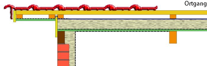

    jo leuchtet mir ein.
    Also Schalbretter vor der Sparren -Auflage durchtrennen, so dass ein ca. 1 cm Schlitz entsteht und Dampfsperre dann nach innen durchziehen?
    Wie von innen weiter?
    Dampfbemse 10 cm überlappt an die Giebelwand kleben und dann nochmal Nut-Feder-Bretter von innen gegen die unterbrochene Schalung?
    Schalung hängt dann ja ca 1m ohne Auflage

    Ich will keine komplette fehlerfreie Online-Planung.
    Aber für Tips ist das Forum doch da, oder?
    So wie in dieser Zeichnung:
    eine zusätzliche Dampfbremse mit 1m Überlappung drunter setzen, ist bestimmt auch keine sichere Lösung.

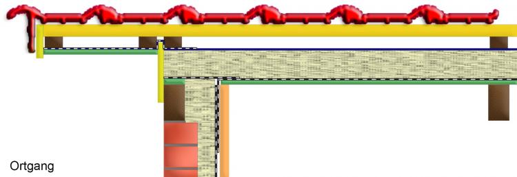

    Hier ein Link zu weiteren Informationen (Bauexpertenforum :bierchen:)
    Mein Fazit: Bei einer Aufsparrendämmung mit Sichtschalung können viele Fehler gemacht werden.
    Eine geeignete Dampfbremse gehört immer auf die Schalung.
    Die Dampfbremse bleibt zum Wandanschluß im raumseitigen warmen Bereich.
    Dazu wird die Schalung an Traufe und Ortgang unterbrochen.
    Die Aufsparrendämmung muss rundrum abgedichtet aufliegen, damit keine Kaltluft darunter ziehen kann.

    Danke nochmal für alle Tips.
    Die Ausführung erfolgt jetzt so:
    Wünsche ein schönes Wochenende!

    Sieht von der Theorie recht gut aus :) Wenn jetzt noch die Praktische Ausführung gut ist sollte das passen...
  8. #48 Thomas B, 12.04.2014
    Thomas B
    Thomas B
    17.08.2005
    11.181
    Dipl.Ing.
    Schlanker Ortgangüberstand ist O.K.
    Wie sieht es an der Traufe aus?

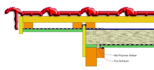

    Ahnlich wie beim Ortgang vom Prinzip.
    Durch weglassen eines Nut/Federbrettes kann ich die Dampfbremse von innen im spitzen Eck (kein Drempel) kurz vor der Außenwand sehen.
    Dort schließe ich mit weiterer Dampfbremse an, ein gutes Stück auf dem Fußboden lang nach innen verlegt .
    Geklebt mit Folienkleber oder Sicrall und auch zum Sparren hin abgedichtet.
    Hinter die Dampfbremse kommt zuvor noch etwas Dämmung ins spitze Eck (nach außen hin).
    Für Anmerkungen dazu wäre ich dankbar.

    Für solche Ecken, wo man kaum hinkommt, gibt es Delta Tixx. Flüssige Dampfsperre, aufpinselbar.

    Ah, ich sehs gerade: Der Ortgangüberstand ist zu breit für Latten. Da würd ich dann Stahlblechwinkel oder Aluwinkel überlegen und festschrauben als Verstärkung.

    Ok, danke für den Tip mit Delta Tixx!
    Mit dem Lattenüberstand hast du Recht, ist zu viel, nicht der Norm entsprechend.
    Aber ....
    60 Jahre hat der 47 cm -Überstand mit Latten 40x60 problemlos gehalten (45 Grad Dach und gute Auflage außen).
    Jetzt will ich 40 cm und nehme auf meine Kappe Latten 40x100.
    Ja es gibt verzinkte Stahlprofile für solche Zwecke, da kann der Ortgang-Ziegel mit den Jahren das Zink abscheuern.
    Gefällt mir irgendwie nicht. Zugelassene U-Profile aus Edelstahl habe ich noch nicht gefunden.
    Wenn ich die Fachregeln richtig interpretiere, darf der freie Überstand generell max. 30 cm sein.

    bei 40x100 hab ich keine Bedenken das das hält...
    30 cm gehen mit 3x5er Latten, da gehen 40 mit 4x100 problemlos.
