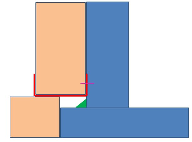

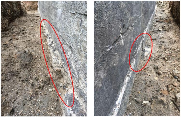

    Servus zusammen,
    ich bin gerade dabei meine Keller abzudichten (2K Dickbeschichtung) und zu dämmen (10cm XPS).
    Nun hat sich herausgestellt, dass der Fundamentüberstand sehr unregelmäßig - bis teilweise "nicht vorhanden" ist.
    Der Überstand des Fundaments beträgt zwischen 0-6cm.
    Wenn ich nun in der Kante zwischen Fundament und Wand noch eine Hohlkehle ausforme, dann bleibt eigentlich keine Aufstandsfläche mehr für die Dämmung.
    Hier ein Foto:
    Nun gibt es aus meiner Sicht zwei Möglichkeiten:
    - XPS Platte ausklinken und den Überstand auf dem Erdreich aufstehen lassen
    - Sockelprofil oberhalb des Fundamentvorsprungs an die Wand schrauben und die XPS Platte dort aufstehen lassen
    Was sagt ihr dazu?

    So schön wie´s wäre die Abdichtung einfach auftragen zu können, so ungeeignet ist der Untergrund leider.
    Da führt wohl kein Weg an einer Egalsisierung der Oberfläche, also verputzen vorbei.
    Fachgerecht nach Herstellervorgaben kriegt man das so leider nicht hin.
    Wenn du allerdings bislang keine Probleme mit Wasser hattest und eigentlich das Hauptaugenmerk auf dem
    dämmen liegt, kannst du das auf eigenes Risiko auch ohne verputzen versuchen.
    Welche der beiden Dämmvarianten du wählst, halte ich da für vernachlässigbar.

    Die Wandoberfläche selbst sieht auf den Fotos evtl. etwas schlimmer aus als sie letztendlich ist.
    Wenn ich ein 3m Richtscheit anlegen, dann hab ich maximal eine Unebenheit von 1cm.
    Die Betonüberstände welche von den Schalungsbrettern kommen werden ich mit einem Diamantschleiftopf entfernen.
    Hab ich an einer Stelle bereits ausprobiert - funktioniert soweit ganz gut.
    Der wirkliche Problembereich ist aus meiner Sicht deshalb eher der Fundamentüberstand.

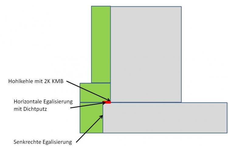

    Bei diesen ziemlich idealen Umständen:
    Abschleifen der Bitumenschicht am und um den Überstand (Oben / unten 10 cm).
    Auftragen eines Dichtputzes auf die "waagerechte" zur Eglisierung.
    Nach 1 Woche Trockenzeit:
    Bitumenvoranstrich, Leichte Hohlkehle KMB
    XPS bis auf Hohlkehle
    15 cm (ca.) Streifen XPS auf Waagerechte (= 10 cm überlappend), so daß die XPS auf dem Fundament "darunter" angebracht werden kann.
    Grundsätzlich ist diese Aktion absolut unkritisch, da nur Bodenfeuchte und egal ist, ob die XPS kurzfristig von Wasser unterlaufen werden kann.

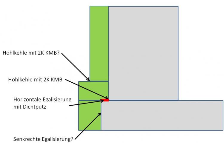

    @Manufact
    Meinst du so:
    Muss ich die Senkrechte des Fundaments dann nicht auch egalisieren wenn ich dort einen XPS Streifen anbringe?
    Welchen Dichtputz kannst du empfehlen?
    Die Baustoffhändler in der Gegend haben vorwiegend Rygol/Sakret, *****, Quick Mix, Schwenk, PCI.

    Die KM (und die Hohlkehle ) kommen auf die Wand , nicht auf die XPS Dämmung.
    Quick Mix ist OK.

    Ist schon klar, dass die KMB auf die Wand muss und nicht auf die XPS.
    Ich dachte mir nur, dass man die entstehende Kante/Ecke der XPS Dämmung evtl. noch mit einer Hohlkehle versehen sollte.
    Aber das scheint ja nicht notwendig zu sein.
    Die senkrechte Fläche des Fundaments werde ich grob mit der Betonspachtel egalisieren und dann den senkrechten 10cm-XPS-Streifen mit großzügig KMB anbringen.
    Soll ich den senkrechten 10cm-XPS-Streifen zusätzlich in ein KMB-Bett setzen oder stumpf auf das Erdreich?

    Stumpf reicht.
    Auf die XPS noch eine Folie als Gleitschicht anbringen, so daß beim Wiedereinfüllen und Verdichten bei zu starkem Kontakt mit dem XPS nur die Folie abreißt.
