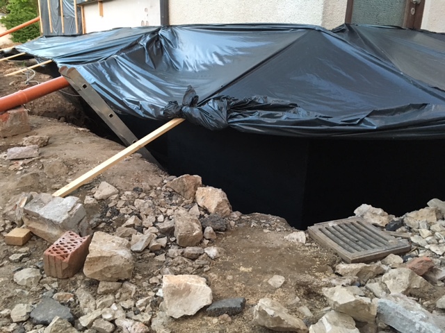

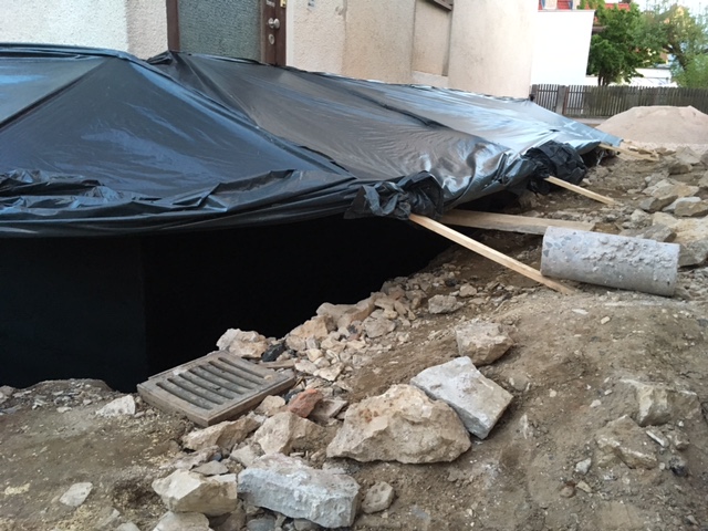

    Am Samstagnachmittag hab ich nun die erste Schicht 2K Dickbeschichtung aufgetragen.
    Leider sind heute - knapp 48 Std. später - einige Stellen noch immer leicht feucht und leicht braun.
    Ich habe den kompletten Graben mit Folie abgespannt, so dass es definitiv nicht hineinregnen kann/konnte.
    Die gesamte Wand war trocken als ich die Beschichtung aufgetragen habe.
    Allerdings lag die Luftfeuchtigkeit gestern bei ca. 90% im Graben.
    Heute habe ich die Folie ein Stück weit aufgemacht, so dass es durchziehen kann aber keine direkte Sonneneinstrahlung auf die Dickbeschichtung trifft.
    Luftfeuchtigkeit heute Abend ca. 65%.
    Ist es normal, dass die Dickbeschichtung bei diesen Verhältnissen teilweise recht langsam anzieht.
    Gerade im erdnahen Bereich ist sie noch nicht anständig durchgetrocknet und färbt bei Kontakt auch noch ab - ab ca. 1,2m-1,4m Höhe ist sie schon so trocken, dass man teilweise kaum noch einen Fingernagelabdruck sieht.
  9. #29 Manufact, 15.05.2017
    Manufact
    Manufact
    21.11.2016
    3.813
    1.360
    Bautenschutz
    Taupunkt = 100% Feuchtigkeit
    90% Feuchtigkeit: knapp unter Taupunkt
    65% immer noch viel...
    -> ist normal
    Einfach die Abdeckung entfernen :konfusius
  10. mb4331
    mb4331
    27.03.2017
    56
    Ingenieur
    Mittelfranken
    Das beruhigt mich schonmal!
    Hab mir schon sorgen gemacht, dass das garnicht mehr trocknet.
    In den kommenden beiden Tagen sollte die Luftfeuchtigkeit nochmal abnehmen - dann melden sie leider schon wieder wechselhaft.
    Oder soll ich die Folie über den Graben komplett entfernen? Dann brennt aber auch die Sonne auf die Dickbeschichtung!
  11. #31 Manufact, 15.05.2017
    Manufact
    Manufact
    21.11.2016
    3.813
    1.360
    Bautenschutz
    Folie weg, je nach Wetter in 1 -2 Tagen alles Paletti.
    Kann auch gerne mal persönlich bei Ihnen - gegen exorbitante Bezahlung (z.B. Steak vom Grill oder Thai) - vorbeischauen :)
    Wird schon, keine Panik.

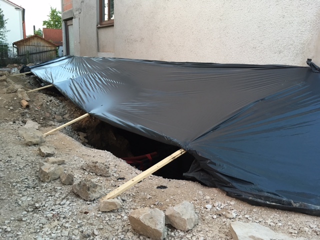

  14. mb4331
    mb4331
    27.03.2017
    56
    Ingenieur
    Mittelfranken
    So sieht das aktuell aus.
    Wieso muss dann in 1-2 Tagen die 2te Schicht drauf und nicht erst später?
    Am Donnerstag hätte ich theoretisch Zeit die zweite Schicht aufzutragen - allerdings melden sie dann in den folgenden Tagen wieder recht nass - also wie sehr hohe Luftfeuchtigkeit im Graben...
  15. #35 Manufact, 15.05.2017
    Manufact
    Manufact
    21.11.2016
    3.813
    1.360
    Bautenschutz
    Weil ohne Folie bei den derzeitigen Wetterbedingungen (T, rel. LF) ansonsten die Gefahr der zu starken Hautbildung vorhanden ist.
    Sie können die Folie auch beibehalten und einen Bautrockner für kontrollierte 50% rel. LF einsetzen (Spässle gmacht).
    Wenn Sie die 2te Schichr aufgebracht haben, sind minimale Schauer kein Problem (dann sind ja > 4 mm Schichtdicke involviert)
