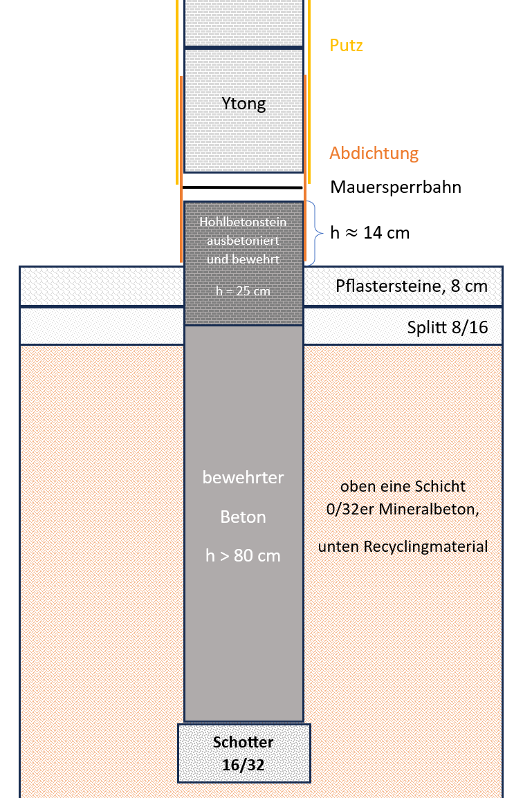

    Hallo ihr Bauexperten!
    Ausgangslage: Wir sind gerade in der finalen Planung unserer Garage. Das Streifenfundament haben wir letztes Jahr schon im Rahmen unserer Außenanlage aus mit Eisen versehenen und ausbetonierten Hohlbetonsteinen gebaut. Darauf soll nun getrennt durch eine Mauersperrbahn die Garage aus Porenbetonsteinen gemauert werden.
    Frage: Wie sorge ich dafür, dass in die Garagenmauer und vor allem deren Putz später keine Feuchtigkeit zieht?
    Hintergrund: Da das ganze auf aufgeschüttetem Schotter steht, ging ich eigentlich davon aus, dass Wasser schnell durch das Pfalster nach unten verschwinden wird. Bei einer ähnlich gebauten Garage in der Nachbarschaft gab es nun allerdings schon Probleme. Hier zog Feuchtigkeit in den Sockelbereich des Innenputzes und brachte diesen zum Schimmeln. Der Aufbau inkl. Mauersperrbahn ist dort so geschehen, wie bei uns geplant.
    Idee: Sollte ein ordentlicher Sockelputz nicht dafür sorgen, dass die Feuchtigkeit kein Problem wird? Sollten wir mit dem Putz generell erst oberhalb der Mauersperrbahn beginnen, so dass die Feuchtigkeit nicht innerhalb des Putzes nach oben kriechen kann?
    Ich freue mich auf eure Anregungen!
    Herzliche Grüße
    Stefan

    Hallo, grundsätzlich eine Steinreihe oberhalb der Gelände/Pflaster aus Betonsteinen erstellen. Darauf dann die Querschnittsabdichtung.
    Die Reihe mit Dichttungsschlämme abdichten und Überputzen. Nicht bist Fundament verputzen…!

    Herzlichen Dank für deine Antwort. Nur um die Sache nochmal zu verdeutlichen, habe ich hier eine (nur teilweise maßstabsgetreue) Skizze angefertigt:
    Status quo ist, dass Pflaster und Hohlbetonsteine sitzen und wir mit dem Mauern übernächste Woche beginnen möchten. Würde das so passen?

    Ich mag Menschen die eine Sache beim ersten Mal verstehen!
    Detail entspricht genau meine Vorstellung! Nur so kann alles Trocken bleiben…
    Man kann die Mineralische Abdichtung in gewünschte Farbe streichen…
