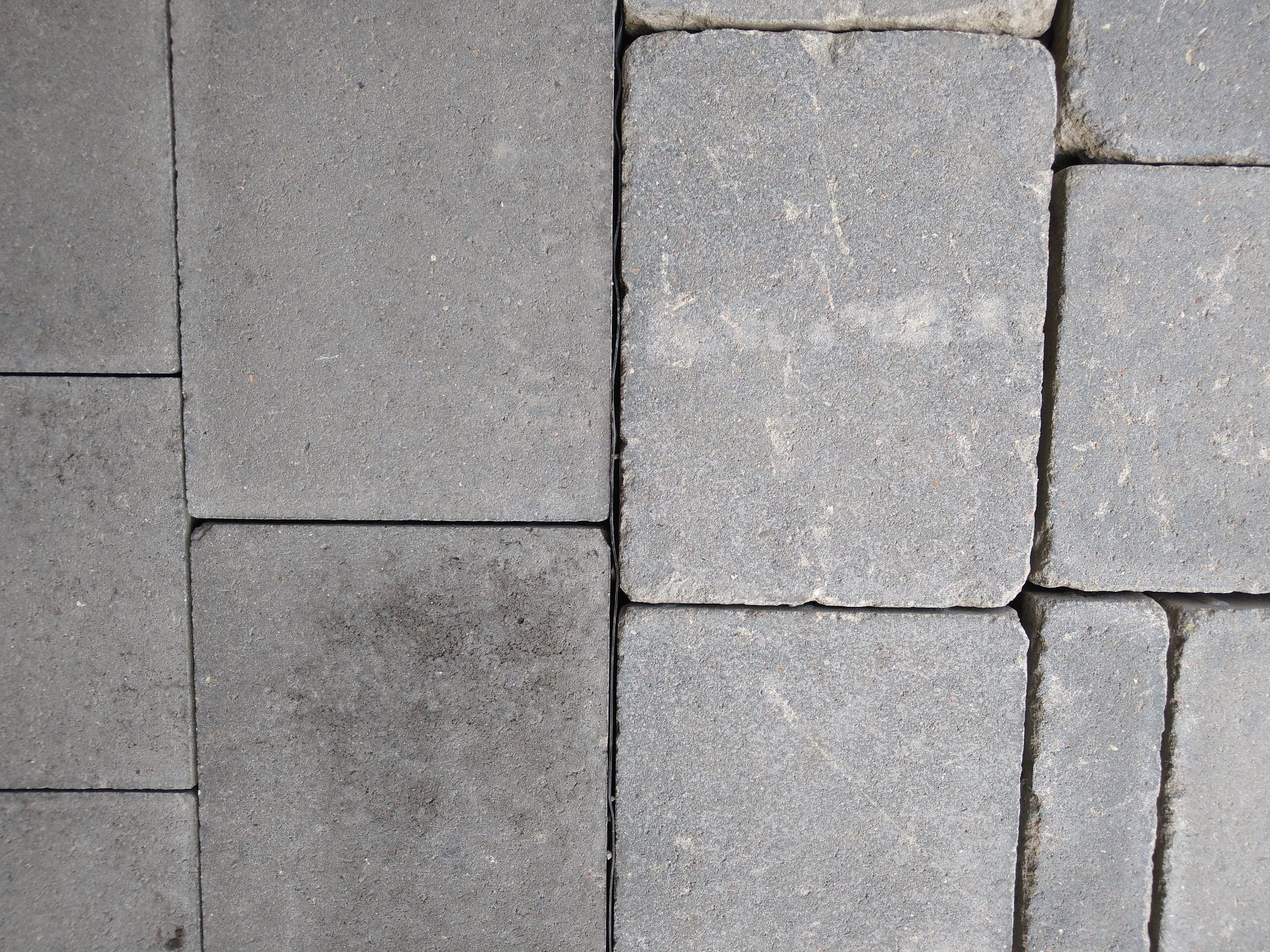

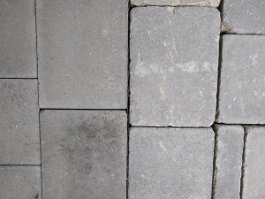

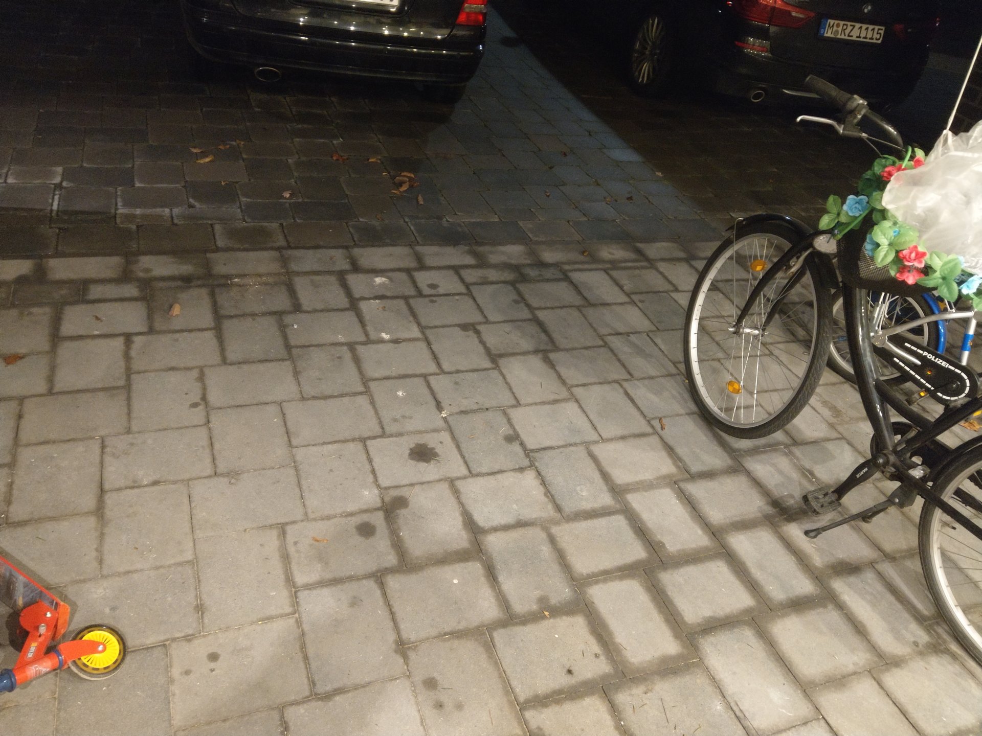

    Ich hab ein für mich nur optisch relevantes Problem, wenn es länger regnet.
    Es werden die Pflasterfugen in der Nähe des Tores bis ein Viertel der Garage feucht - nicht klitschnass, keine Pfützen und es läuft auch nicht über den Oberbelag in die Garage rein.
    Allerdings hab ich 0-5er Splitt unter dem Pflaster, welches die Feuchtigkeit aufgrund des Feinanteils gut weiter leitet.
    Meine Idee: Edelstahlprofil unterm Tor - entweder zwischen den Fugen einfach nen 3mm Blech bis runter zum Ringfundament ODER nen breiteres Edelstahlprofil in U- oder L-Form, was in Beton sitzt und eine Steinreihe breit ist. Letzteres wäre die materiell teurere Lösung...
    Wenn es denn Lösungen sind? Was meint Ihr? Besten Dank im Voraus.

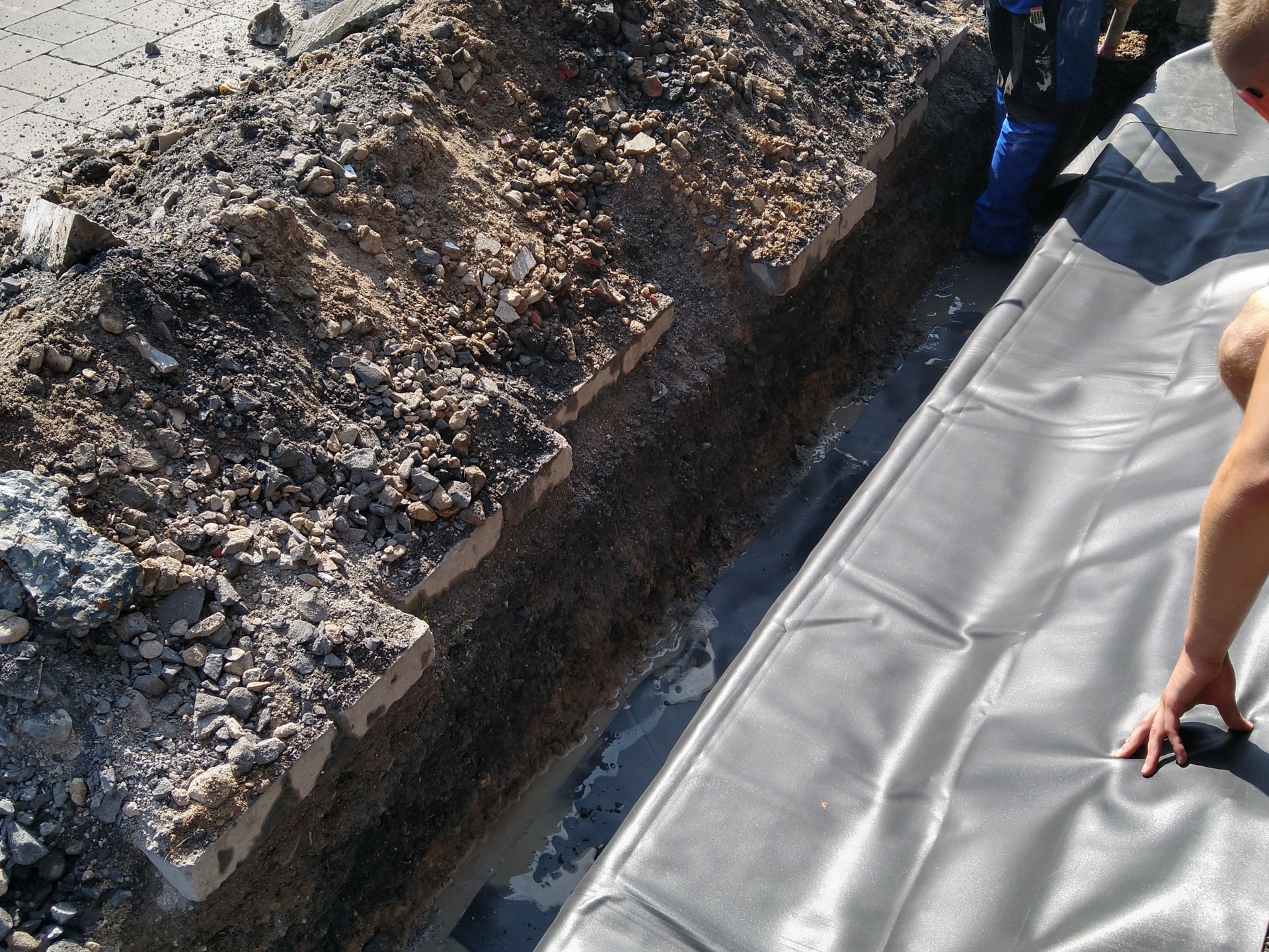

  2. #2 Fabian Weber, 21.12.2018
    16.500
    6.587
    Wahrscheinlich reicht auch ein Dichlappen in der Fuge aus EPDM oder so der dann 2cm unter OK Pflaster endet und auf das Streifenfundament geklebt ist. Muss ja nicht super dicht sein.

    So, als Rückmeldung unsere heutige Arbeit - Danke für den Tipp @Fabian Weber.
    Haben die Folie als Z über das Ringfundament gelegt, also Fundament bis 50 cm aufgegraben, Folie dann über den Beton und dann weiter hoch bis zum Pflaster und dort abgeschnitten. Steinmehl fehlt noch, dann sieht man sie nicht mehr.
    Sollte es doch nochmal in Deutschland regnen, ist es hoffentlich dann dicht.
