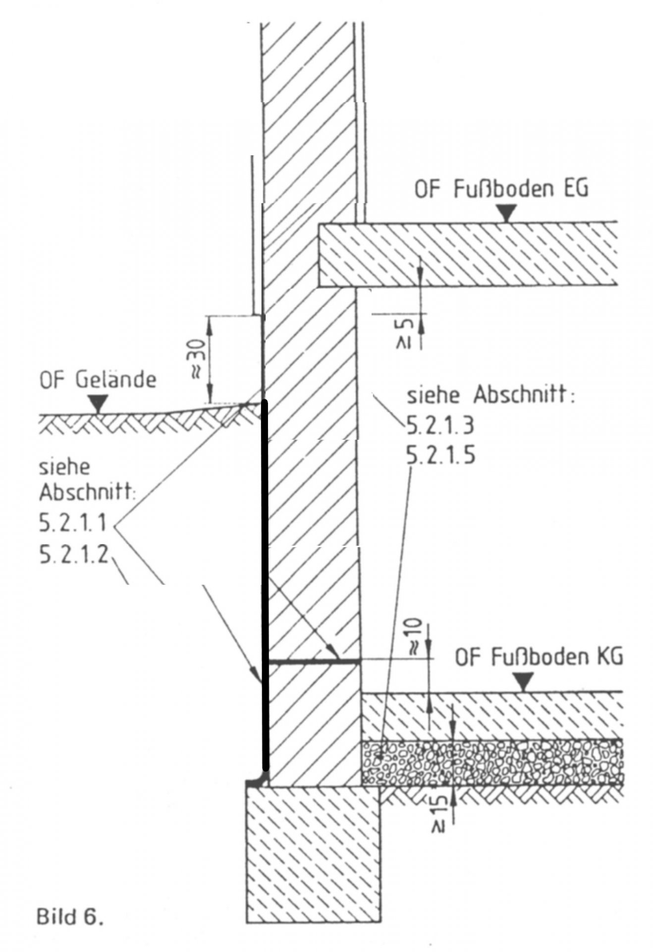

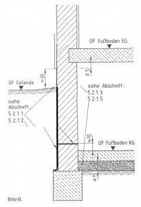

    Bei Häusern aus dieser Bauzeit kann es gut sein, dass der Fußboden keine Flächenabdichtung hat und dass der Fußboden auch nicht wasserdicht an die Abdichtung der Außenwände angeschlossen ist (siehe Bild 1). Wenn es dann mal stark regnet kann Sickerwasser auch mal durch das Fundament gelangen und in der Fuge zwischen Kelleraußenwand und Bodenplatte hochdrücken und dann in die Dämmung des nachträglich eingebauten Estrichs reinlaufen. Dort gammelt es dann jahrelang vor sich hin. Die Abluft der Bakterien riechst du jetzt an der Sockelleiste.
    Wenn die Wände keine sichtbaren Feuchteschäden zeigen (Farbablösungen, gelbe Wasserränder, Farbablösungen, Salzausblühungen) dann brauchst du dort nicht sofort eine Sanierung mit Injektion und anschließender Bekleidung mit CaSi-Platten.

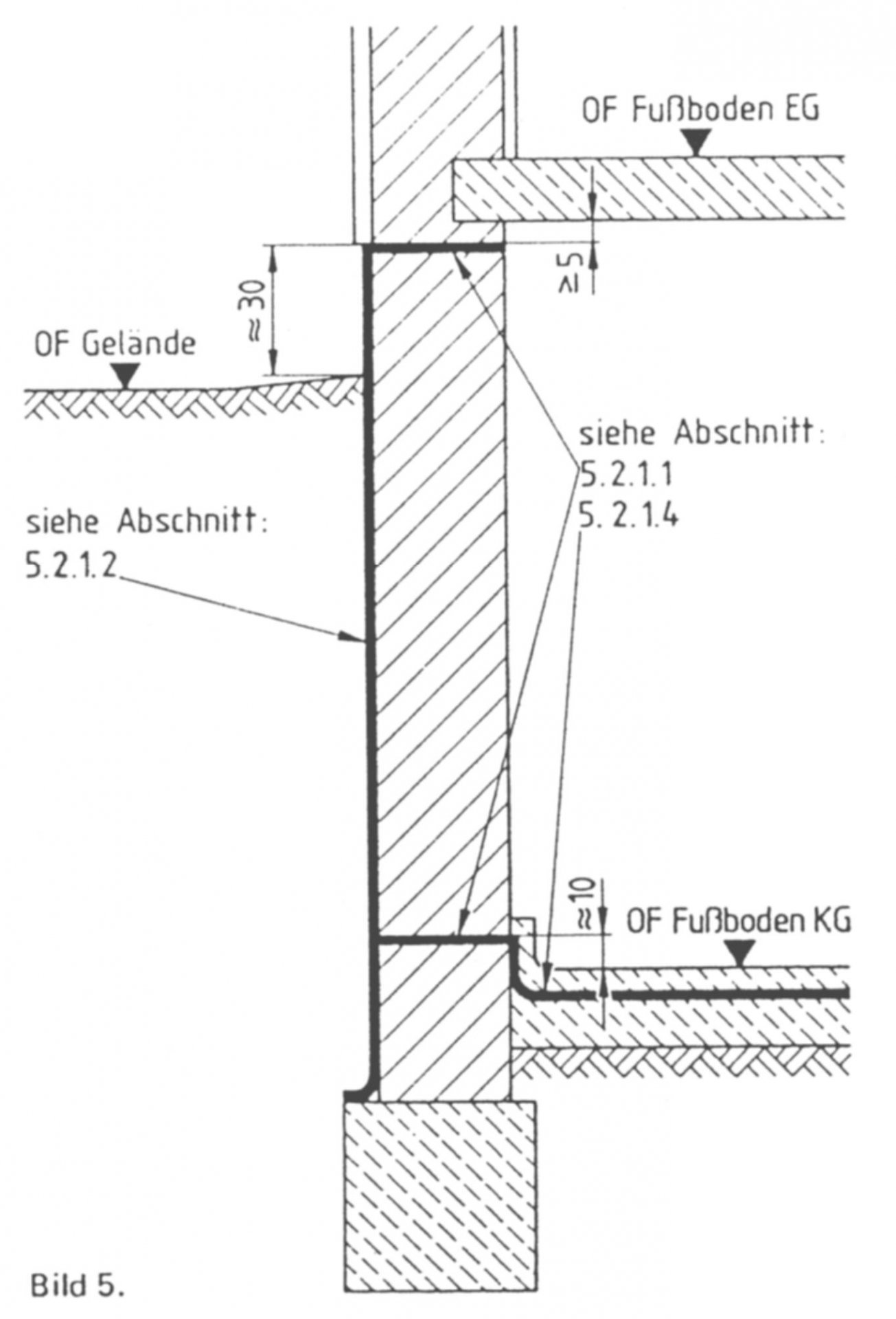

    Du solltest eher den Estrich samt der gammeligen Dämmung rausnehmen und auf der alten Bodenplatte eine Flächenabdichtung einbauen und danach neuen Estrich einbauen (siehe Bild 2).
