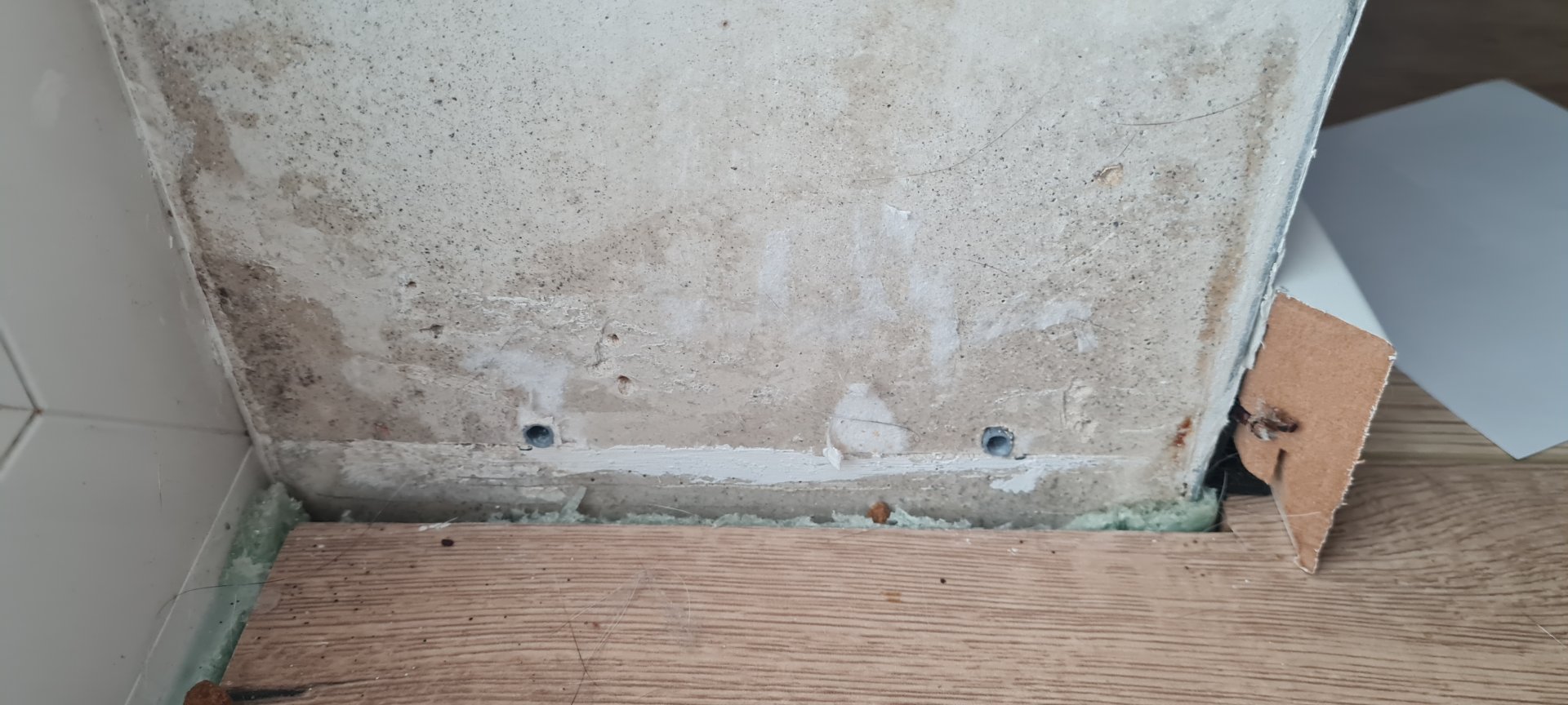

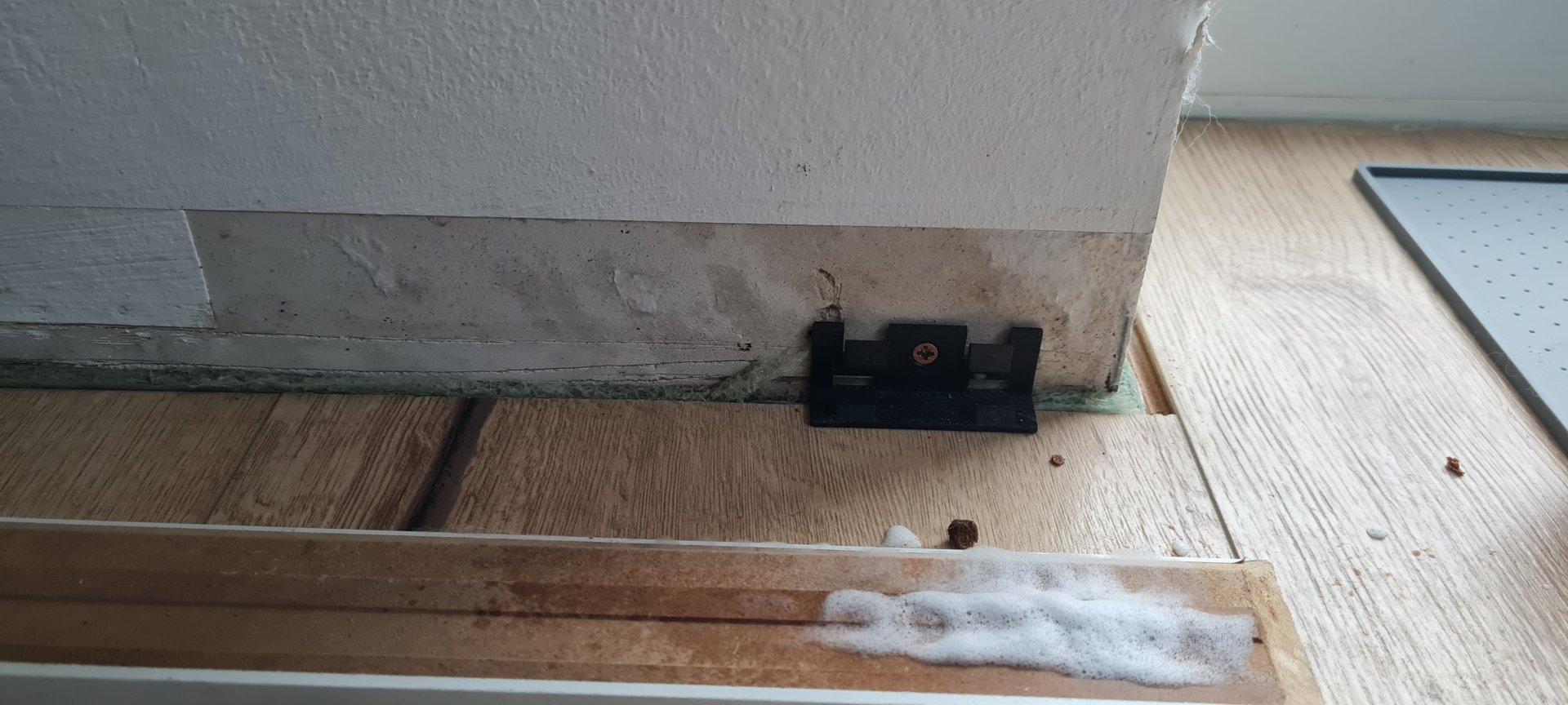

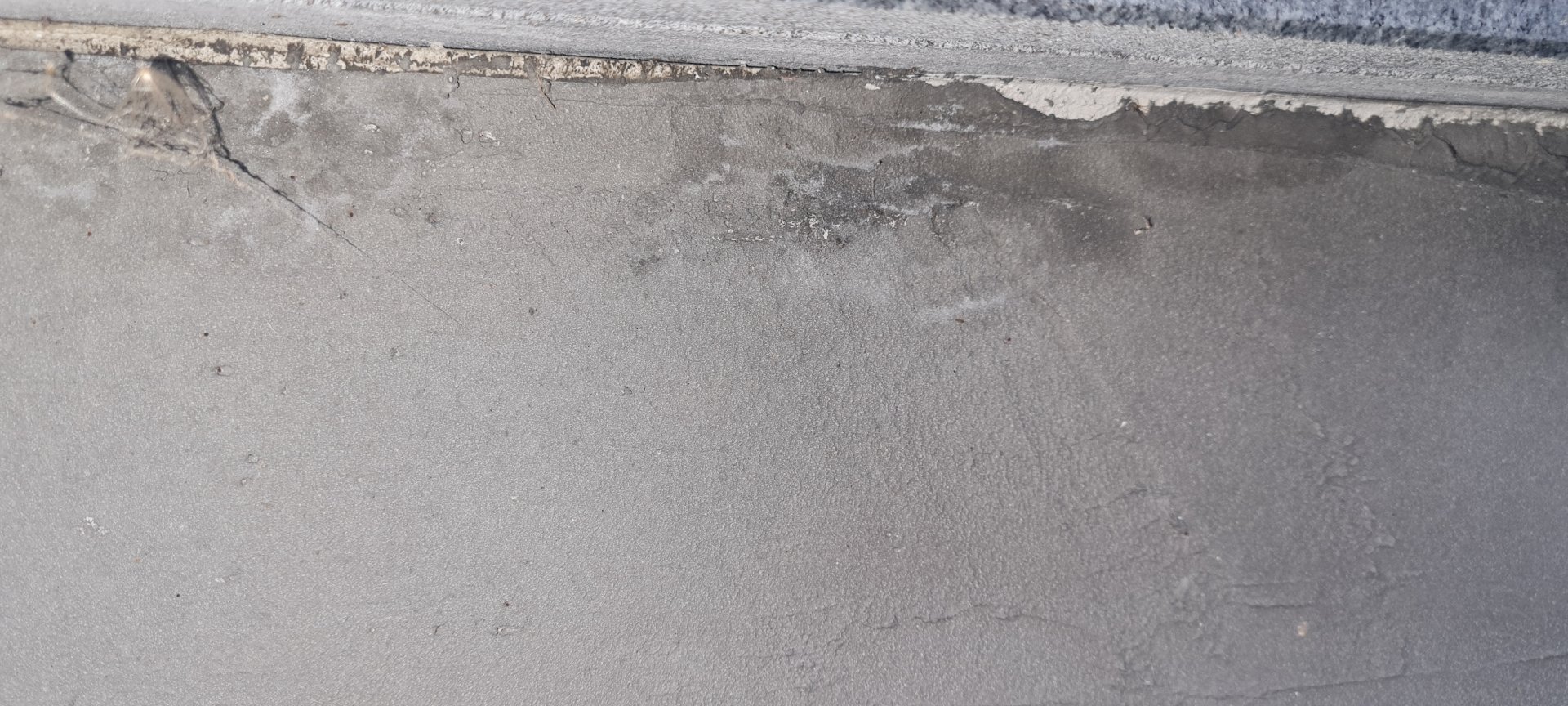

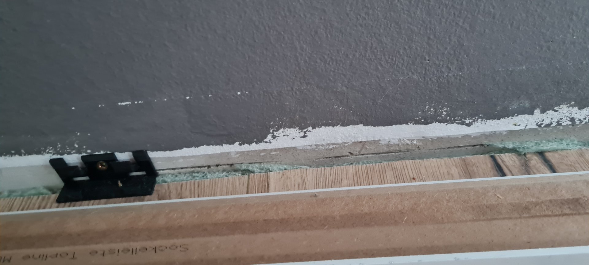

    Hallo liebe Gemeinde,
    erst einmal ein Dankeschön an das tolle Forum. Ich konnte hier schon viel mitnehmen und nachlesen, muss mich aber mit einem Anliegen an euch wenden. Es geht nicht darum hier einen Schuldigen zu finden, ich versuche einfach nur die Ursache einzugrenzen.

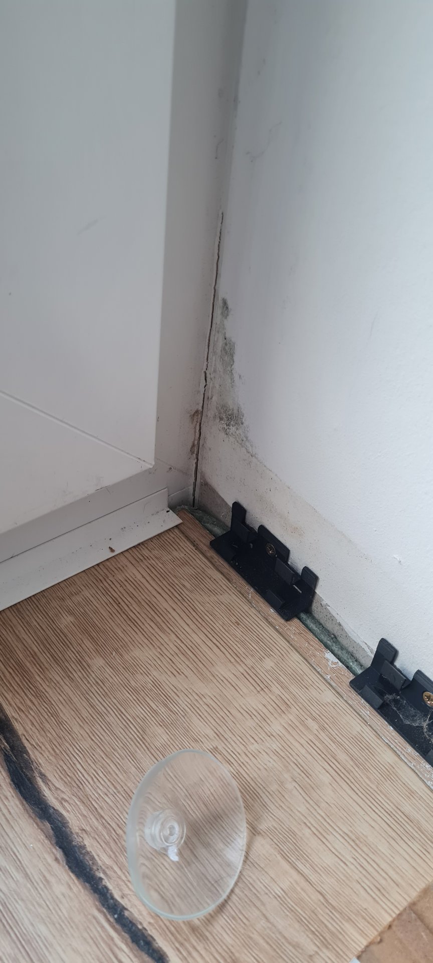

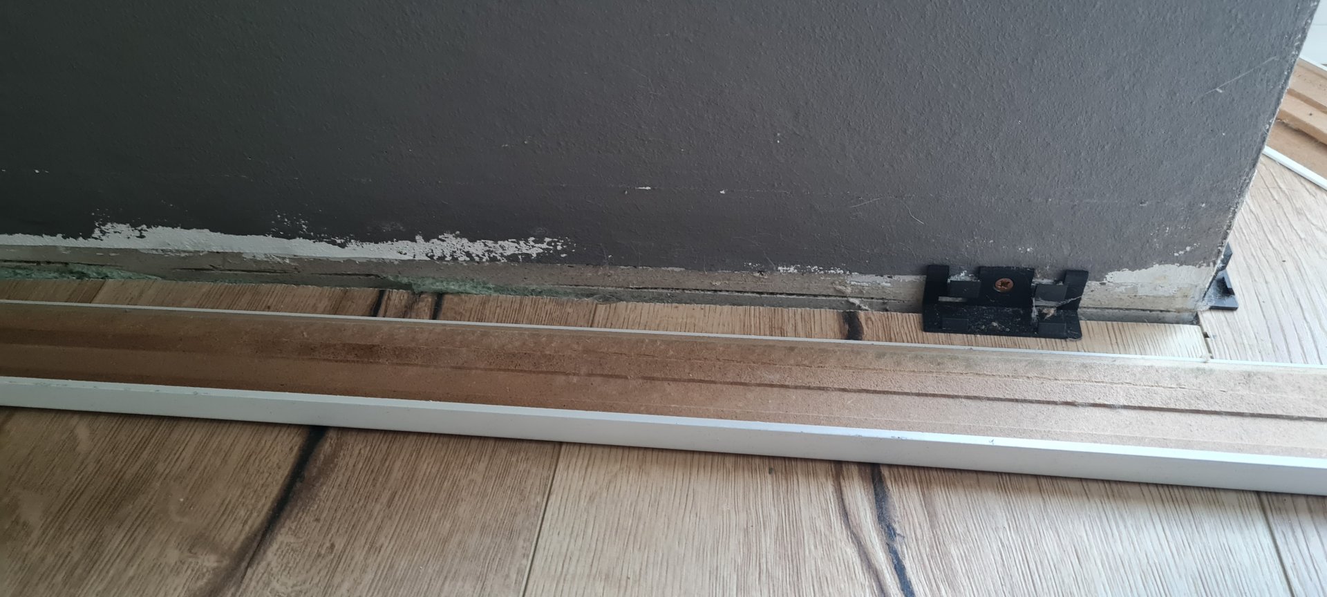

    Wir sind im Januar 2021 in unser neues EFH eingezogen. Nach ca. 1 1/2 Jahren haben wir an einem bodentiefen Fenster Feuchtigkeit in der Laibung entdecken können. Der Fensterbauer war einige Male da und hat zum Schluss alle Fugen von Fenster zu Fensterbank mit Silikon verschlossen. Danach war auch Ruhe bis vorletzte Woche nach dem andauernden Starkregen und Wind. An alt bekannter Stelle ist wieder Feuchtigkeit den Putz hochgekrochen und diesmal auch an einem zweiten Fenster/Tür. Beide bodentiefe Elemente sind zu Wetterseite hin. Im OG haben wir ein weiteres normales Fenster mit gleicher Ausrichtung, hier bestehen aber keine Probleme.

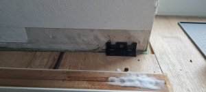

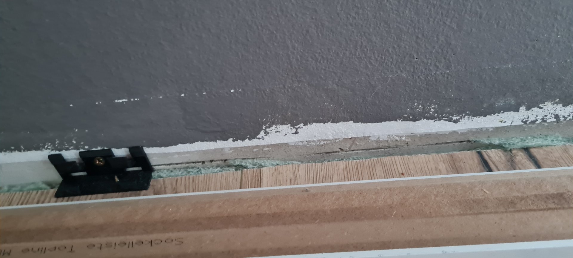

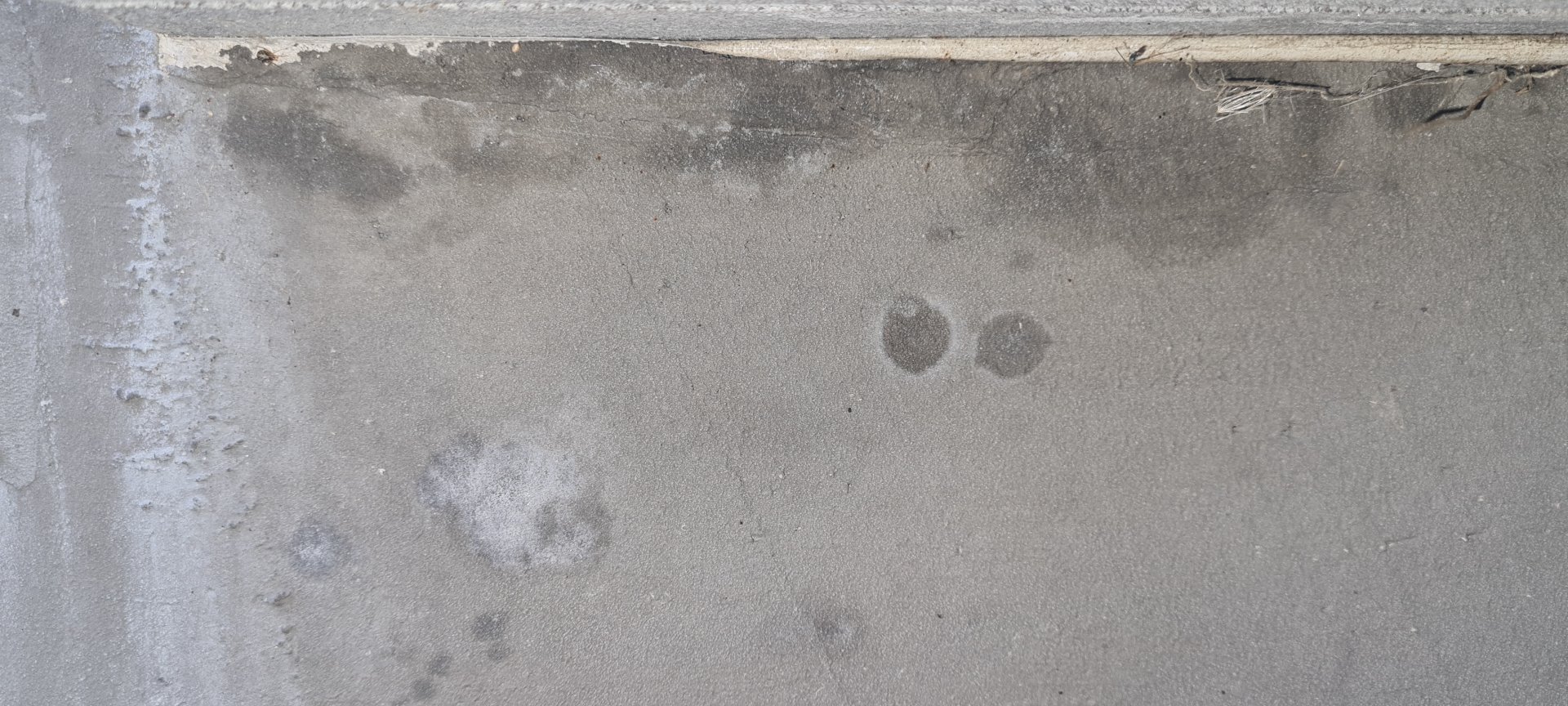

    In der Küche hält sich das noch einigermaßen in Grenzen aber bei der Doppelflügler Tür ist die Feuchtigkeit ca. 50cm weitergekrochen und zwar von der Laibung weg. Auf der Dichtschlämme konnte ich feuchte Stellen und Ausblühungen feststellen.
    Da die Fensterbauer jetzt schon einige Male da waren und diese meinten "nächste Station wäre das Gewerk Fensterbänke" würde ich doch gerne hier noch einige Meinungen einholen.

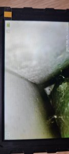

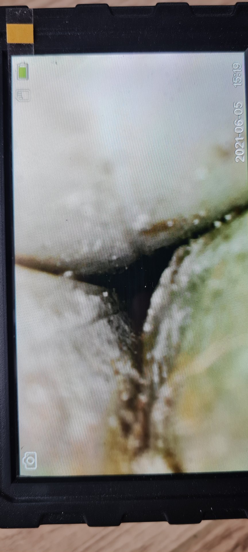

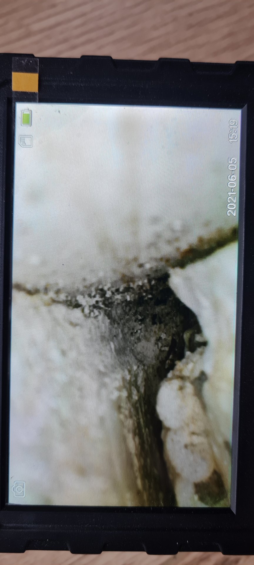

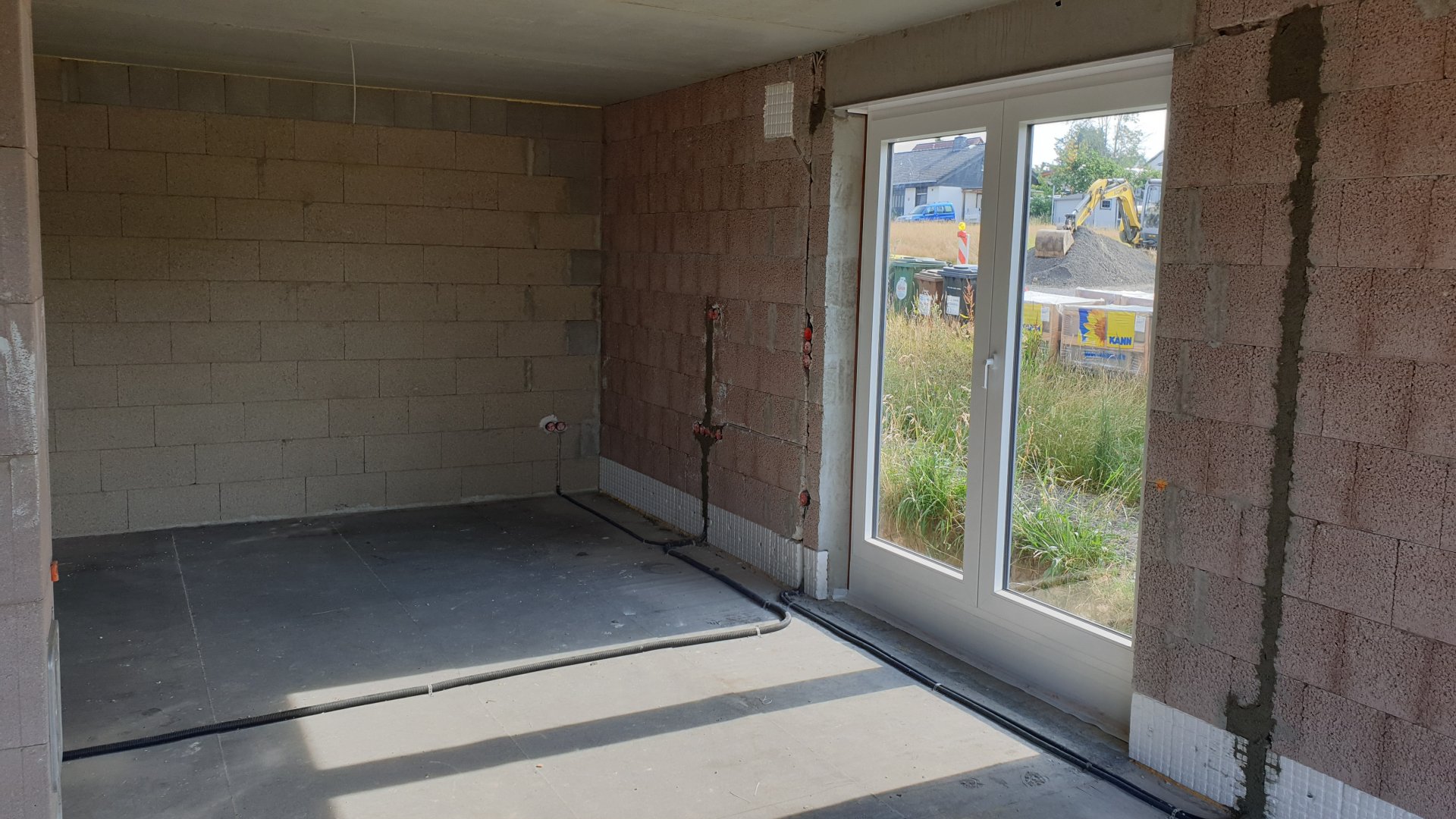

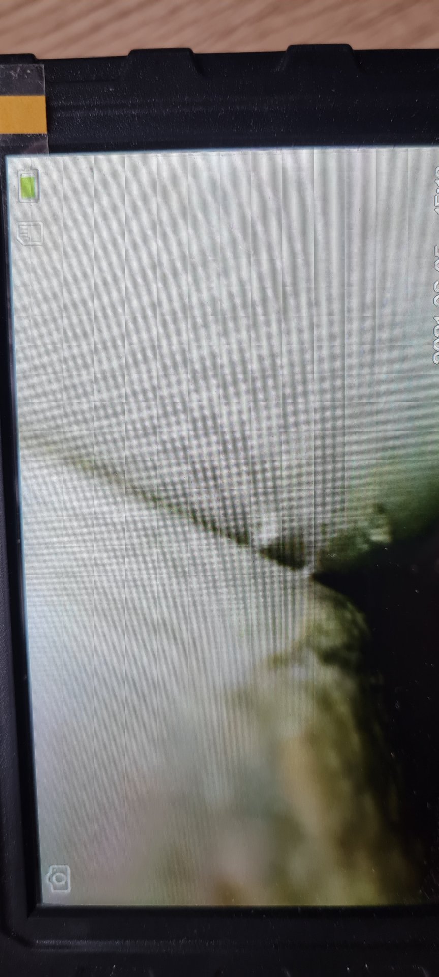

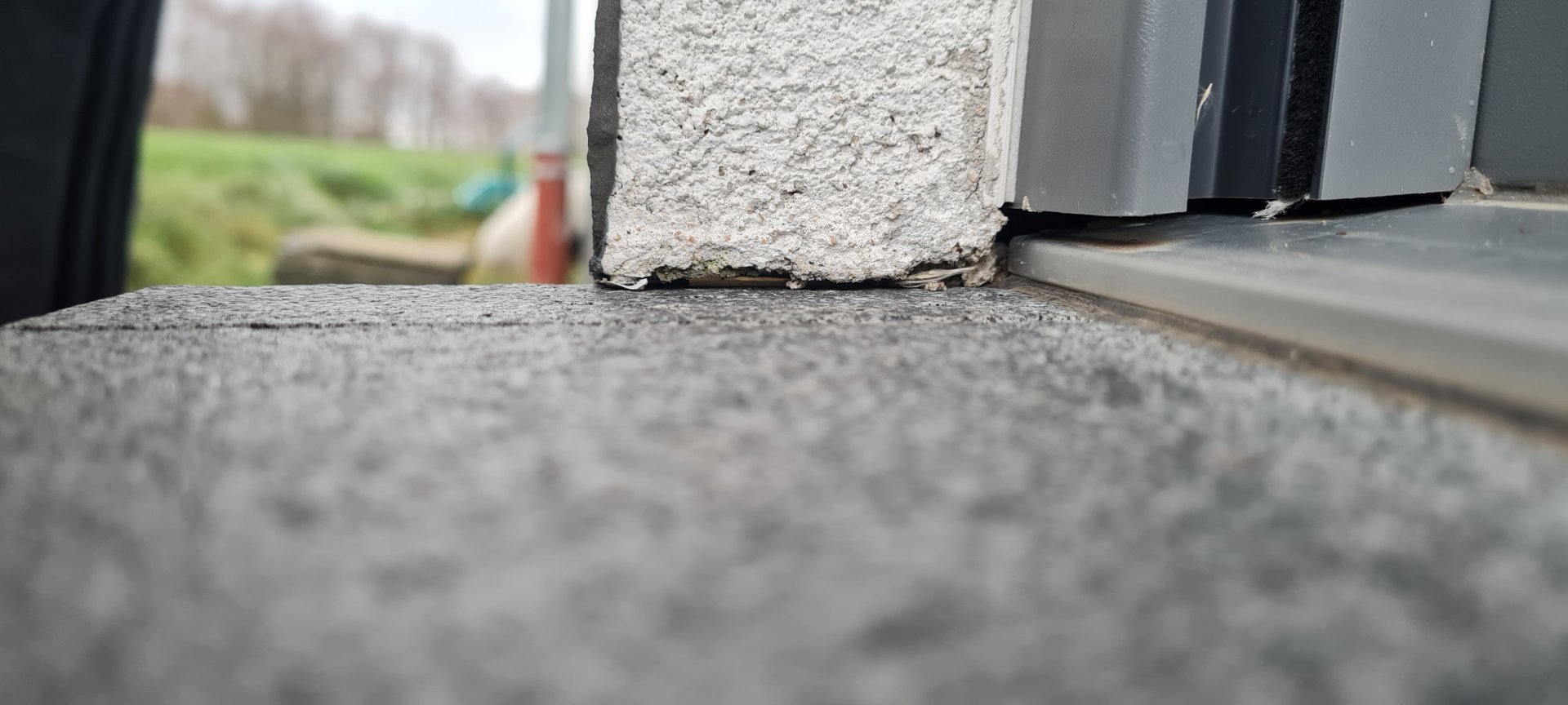

    Ich habe mal alles was mit verdächtig vorkommt fotografiert + ein Foto aus der Bauzeit. Leider hatte ich kein weiteres. Zusätzlich bin ich mal in einer Ecke mit einem Endoskop reingefahren und habe mir das ganze von innen angeschaut, falls es hilft.
    Auf eure Meinungen und Tipps bin ich sehr gespannt und bedanke mich schonmal recht herzlich.

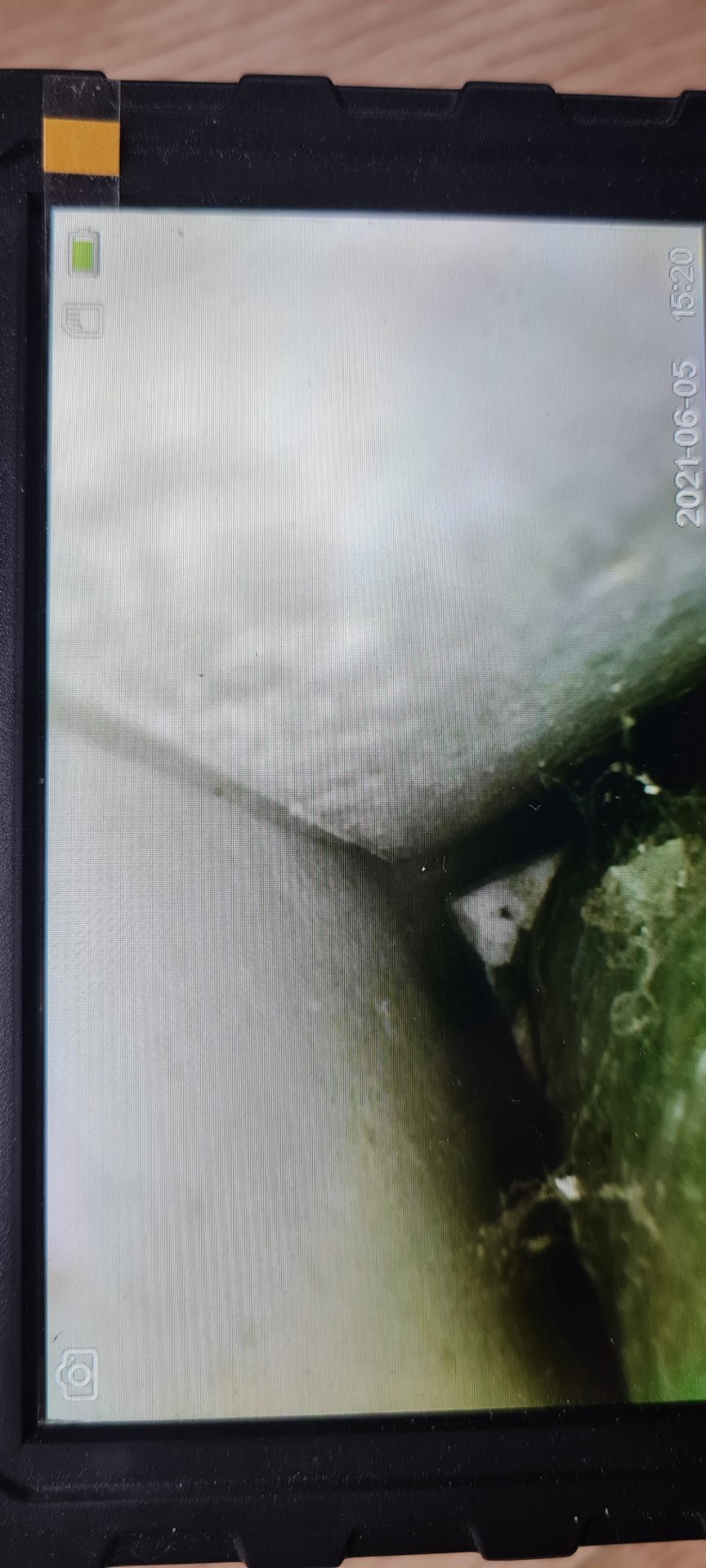

    Und hier noch die Bilder vom Endoskop in der Ecke Fenster - Innenputz.

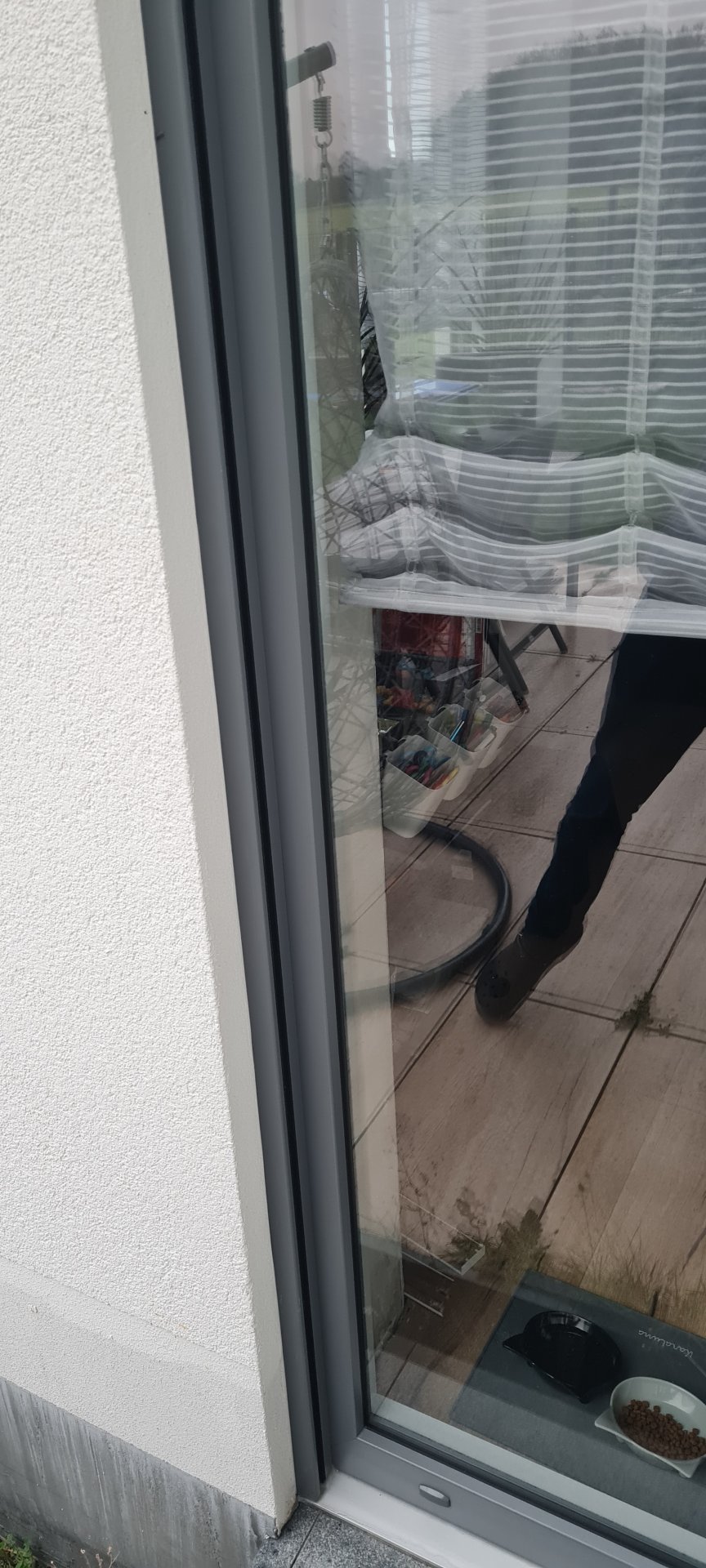

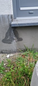

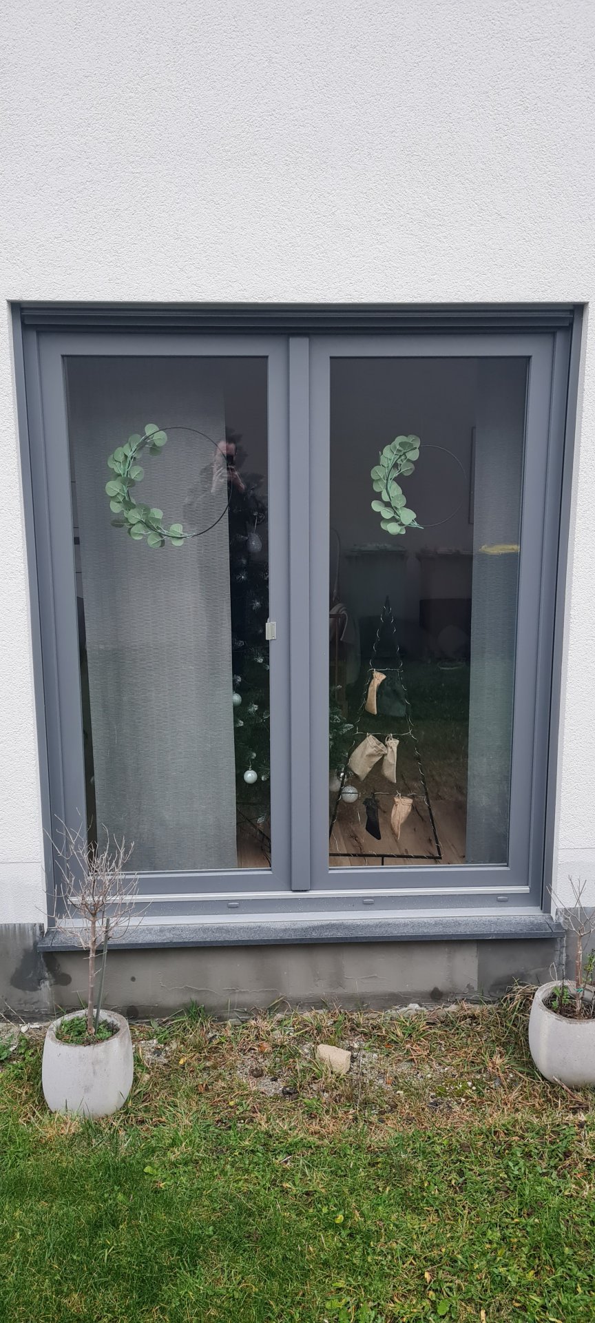

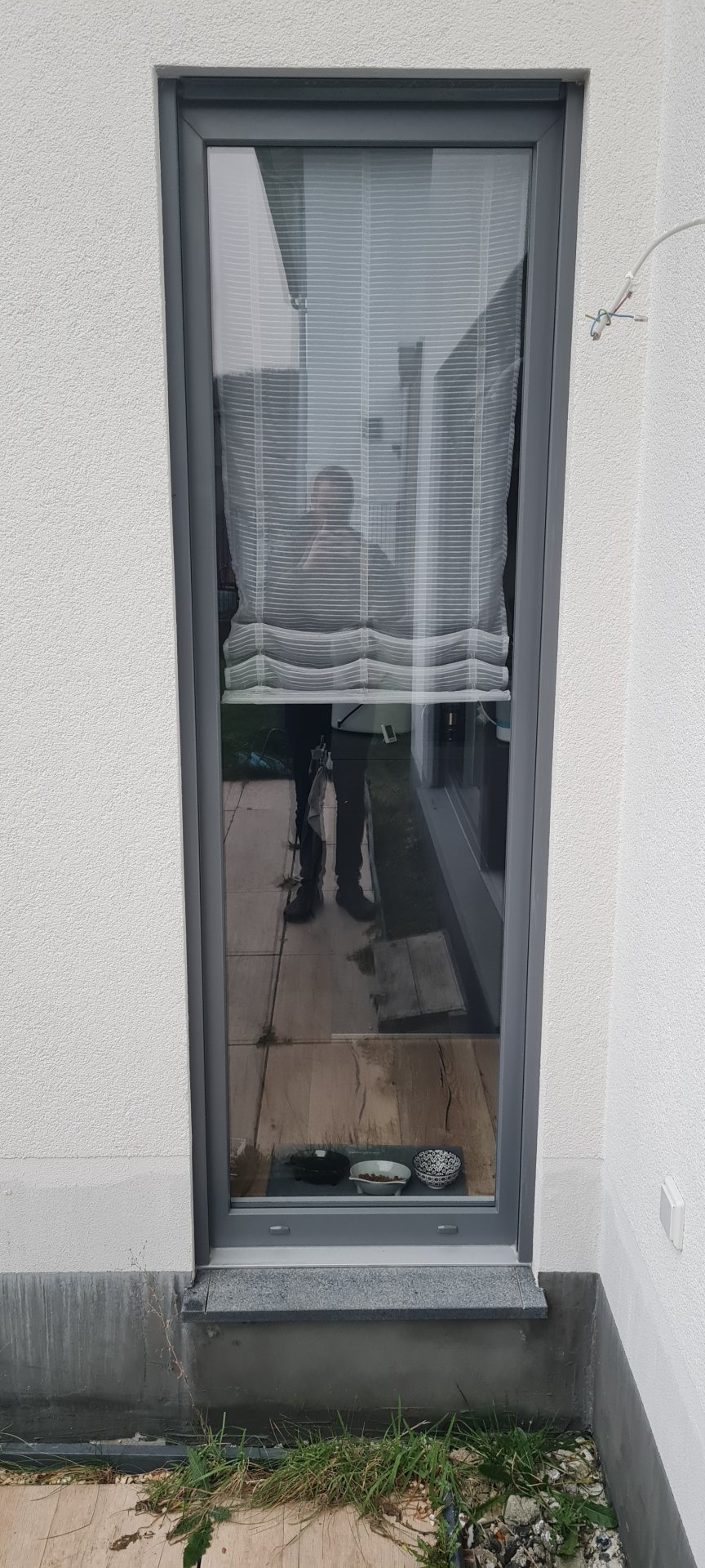

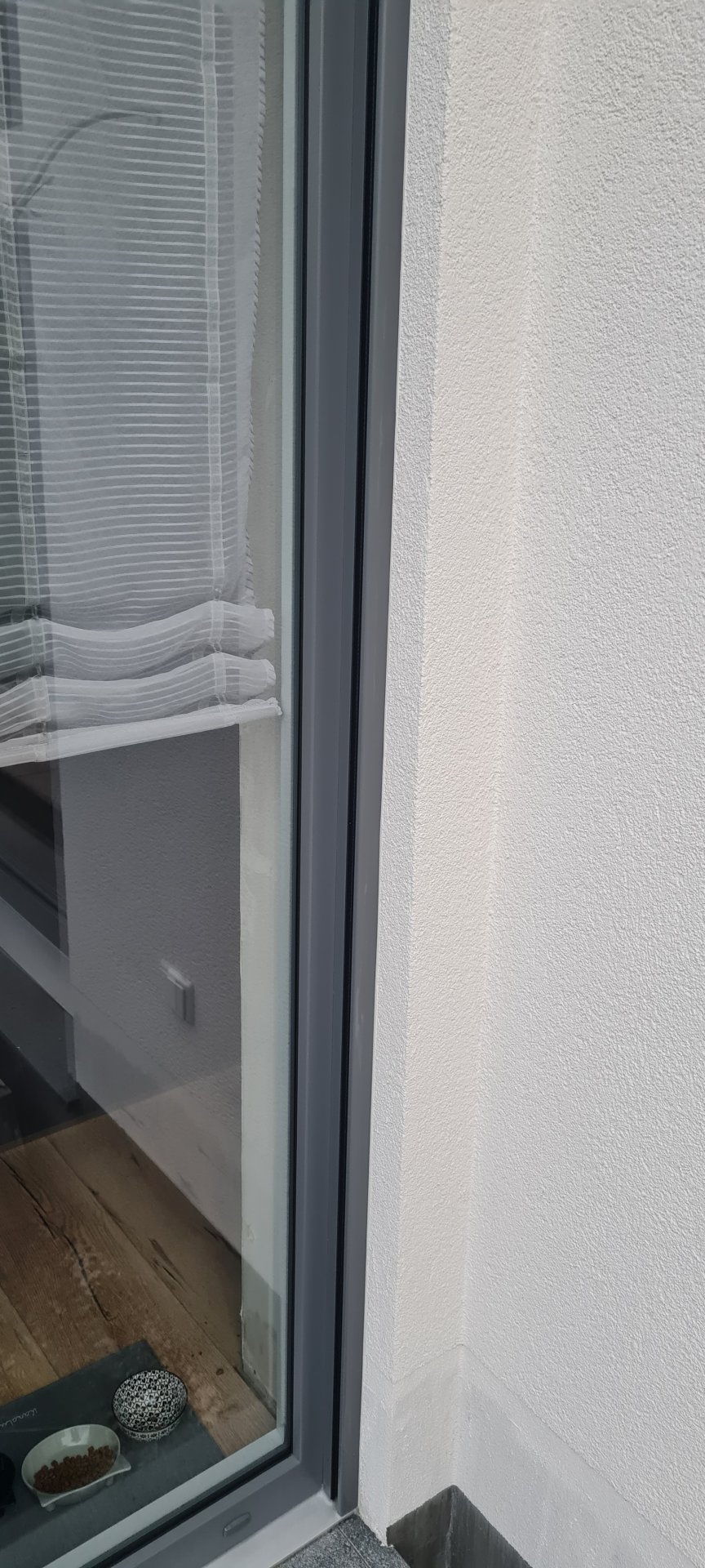

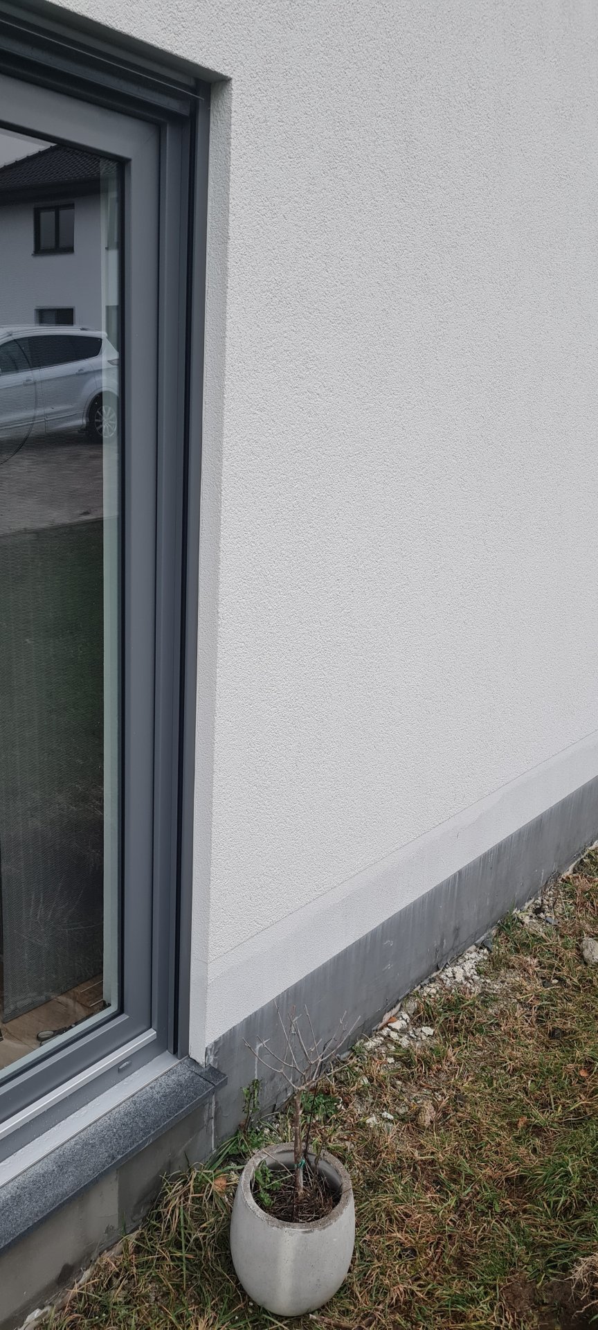

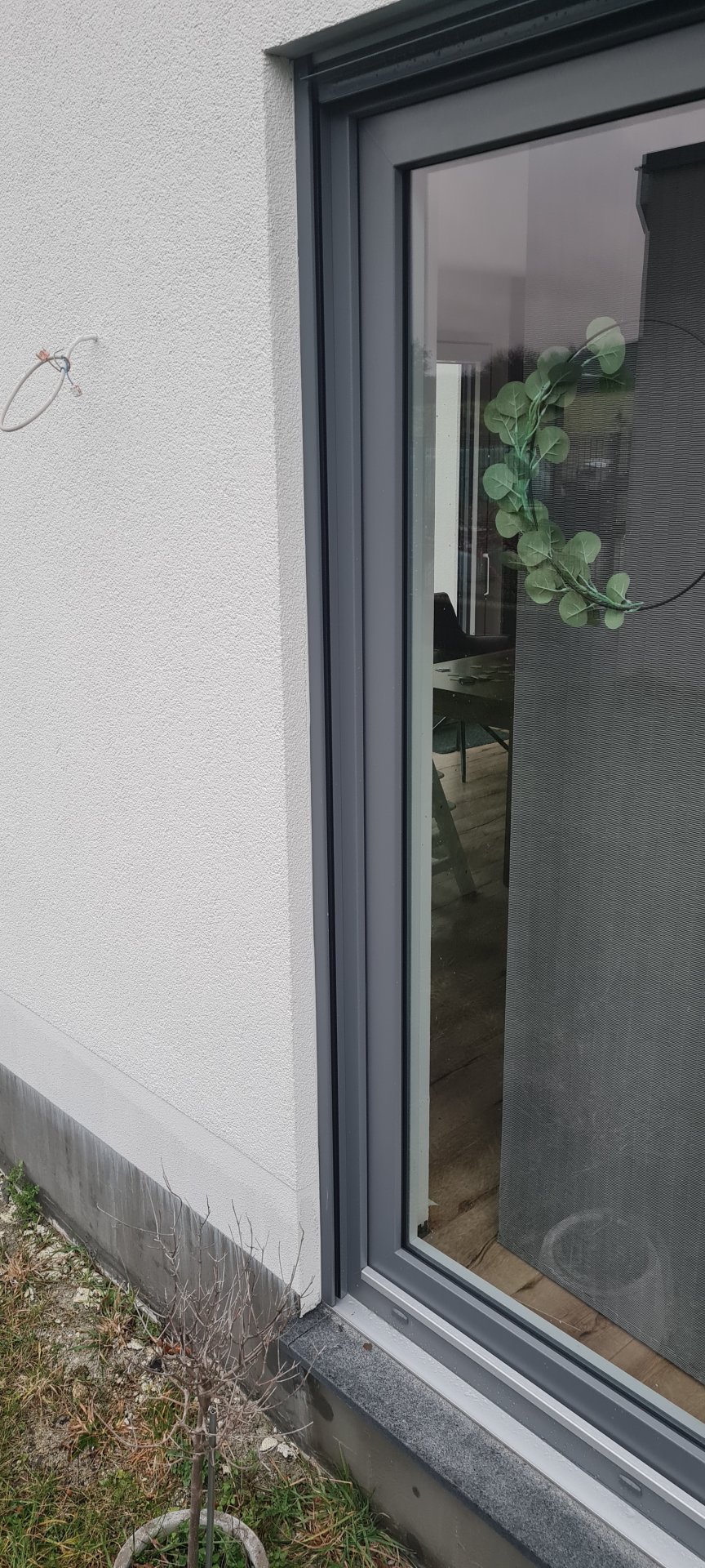

    Bitte mal ein Aktuelles Foto von außen = Ganzes Fenster mit Angrenzenden Mauern/Laibungen/Rollladenkasten/Gartenboden einstellen.
  4. JanMi
    JanMi
    01.01.2024

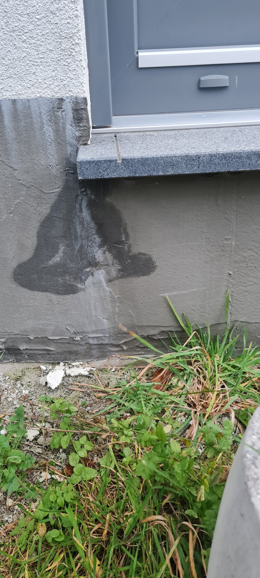

    Anbei die Fotos. Der Sockel liegt noch frei, wurde also noch nichts aufgefüllt.

    Finde den Fehler!
    Die Abdichtung erfolgt hinter der Fensterbank und nicht oberflächlich mit der Fensterbank und schon garnicht mit Silikon.
    Bild …842 zeigt das betroffene Fenster mit dem entsprechenden Fleck im Mauerwerk?!
    Genügend Gefälle der Fensterbänke ist vorhanden?

    Jein... Das "nächste Gewerk" wäre da mE die Bauwerksabdichtung...
    Es gibt da zwei Ebenen der Abdichtung (sollte es geben..), zuerst die Bauwerksabdichtung und dann noch die Putzabdichtung/Fensterebene. Bei dir stimmt mit beiden Abdichtungsebenen was nicht, ihr macht gerade aber nur an dieser "vorderen" Abdichtungsebene Putz/Fenster herum...
    Bei derartigen bodentiefen Fenstern im EG hat man im Standardfall über die Bauwerksabdichtung auch gleich noch eine "zweite Dichtungsebene" unter den Fensterbänken, das ist in dem Spezialfall ein und dieselbe Sache. Und genau mit der Ebene stimmt was nicht, weil sonst wäre da unabhängig von der Situation an den Fensterbänken/Rolloschienen niemals Wasser im Haus. Dass an der vorderen Dichtungsebene was nicht stimmt ist offensichtlich, wenn es da "Löcher" gibt durch die man bis aufs Mauerwerk kucken kann, dann ist das halt nicht dicht.
    Du solltest dich hier gedanklich nicht verwirren lassen, diese beiden Abdichtungsebenen, also die Bauwerksabdichtung "unter" dem Putz und die Putzabdichtung "auf" dem Putz hat man in solchen Sockelbereichen regelmäßig ein Stück weit "übereinander", die gibt's da also beide gleichzeitig (sollte es geben)...
    Nur mal kurz wie die "untere" Bauwerksabdichtung an solchen fenstern in der Praxis aussehen kann ergoggelt:
    Anschlussarbeiten mit Fluessigkunststoff (pewa-flachdachbau.de)
    Und genau das fehlt bei dir, oder ist halt falsch gemacht. Wäre das vorhanden, dann könnte durch diese "Löcher" in der vorderen Ebene nur noch maximal ein Putzschaden außen entstehen...
    Jetzt versucht man das alles rein durch die vordere Abdichtungsebene zu heilen. Das kann man in der "Sanierung" tun, dann muss diese vordere Ebene aber sitzen. Mit "Silikon" alleine wird das nicht dauerhaft dicht... Das "lehrbuchmäßig" hin zu bekommen wird aufwändig. Diese Rolloschienen sollten unten abgeschrägt sein, da sollte dann hinten ein UV-stabiles Kompriband drin sein, die Putzabdichtung muss in die Leibungen rein geführt werden, usw...
    Ich sehe da keine "einfache" Lösung, bei der es damit getan ist mal eben kurz irgendwo etwas Silikon reinzuspritzen...
    Das ist wieder so ein umfassender Alptraum, wer hat es wie geplant, wer hat hat was und wie gemacht, wer ist seinen Anzeigepflichten nicht nachgekommen, usw... Da kannst jetzt wegen dem kleinen Detail ein Fass aufmachen, oder halt mit Silikonfugen die vielleicht ein paar Jahre lang dicht sind, oder halt auch nicht, leben...

    inzwischen gibt es News. Ein Sachverständiger hat sich die Problematik angesehen. Wie schon von euch vermutet fehlt die Abdichtung unter den Steinfensterbänken.
    Aktuell ist der Bauleiter im Gespräch mit dem Sachverständigen und wir schauen was dort gemacht wird.
    Erster Schritt wäre, die kleine Fensterbank auszubauen um sich nochmal ein Gesamtbild zu machen.
