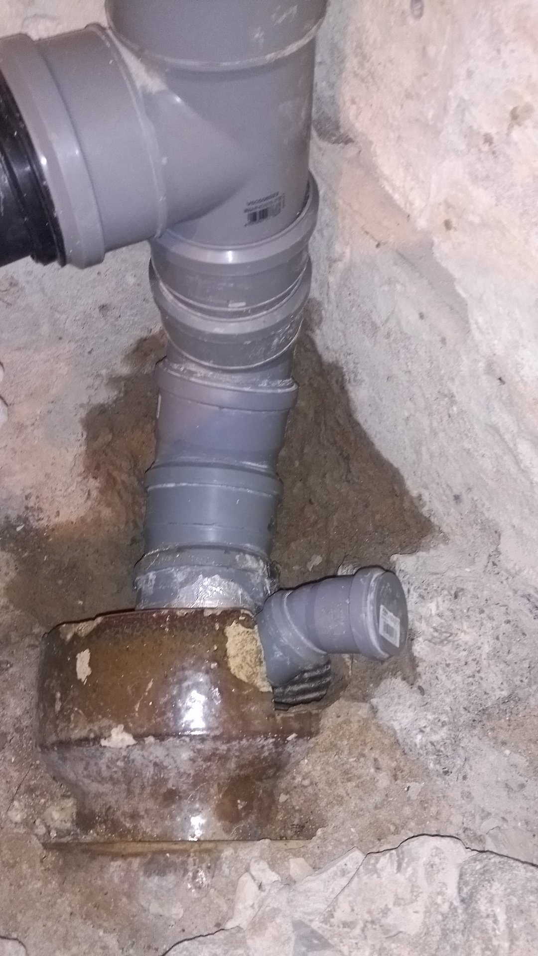

    Hallo.
    Aufgrund einer Rohrverstopfung würde meine Abwasserleitung durch einen Kanal-Reiniger gereinigt/ gefräst.
    Dabei wurden die Ablagerungen im Rohr entfernt und einige Muffenversätze festgestellt.
    Einige Tage nach dem Fräsen kam unterhalb des Steinzeugrohres bei einem starken Gewitter ca. 40 Liter Niederschlag innerhalb einer halben Stunde Wasser zum Vorschein.
    Der Bereich hinter dem Rohr war wie auf dem Bild zu sehen nass.
    Ich habe den Bereich danach mit dem Fön getrocknet. Innerhalb einer Viertel Stunde war alles wieder trocken.
    Kann das unter dem Rohr austretende Wasser innerhalb einer Stunde am Fundament bzw. In der Staubschicht darauf Kapillar so weit aufsteigen oder war es eher Sickerwasser von außen?
    Kann Niederschlagswasser innerhalb von kurzer Zeit in lehmigen Boden so tief versickern (2 Meter) dass es am Fundament ankommt? Haus Baujahr 1969, keine Drainageschicht ums Haus. Baugrube wurde mit Erde verfüllt. Wände sind alle trocken (gemessen)
    Das Rohr wurde inzwischen mit einem Inliner saniert. Seitdem war kein Wasser mehr zu sehen. Es war 2 Mal der Fall dass es so feucht war, Jeweils direkt nach starkem Regen innerhalb von einer halben Stunde. Seit der Sanierung war nichts mehr zu sehen.
    Kann die Kapillarwirkung so stark sein auf trockenem Staub/ Untergrund?
    Bei Sickerwasser wäre es vermutlich nicht möglich gewesen den Bereich so schnell wieder mit dem Fön zu trocknen, da das Fundament dann durchnässt gewesen wäre?
    Sehe ich das richtig?
    Vielen Dank für eure Einschätzung.

    Vielleicht war auch einfach nur die Verbindung von Kunststoff- zu Steinzeugrohr nicht dicht.
    Welcher Bereich wurde denn gelinert?

    Es wurden alle Steinzeugrohre saniert und inzwischen der Bereich ab OK Bodenplatte bis zum Steinzeugrohr durch Polokal NG Rohr ersetzt.
    Komplette Sanierungslänge ca. 20 Meter.
    Danach war auch kein Wasser mehr sichtbar.
    Nach sehr starkem Regen ca. 4 Tage am Stück und knapp 120 Liter war das Erdreich am Ende des Steinzeugrohres feuchter (dunkler) was ich aber eher auf normale Erdfeuchte/ aufsteigende Feuchtigkeit zurückführen würde.

    Mein Weihnachtsgebäck (Spekulatius) ist alle.
    Steinzeugrohr gerissen,
    Steckmuffe schiefwinklig eingesetzt
    wer weiß das schon?
