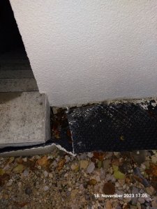

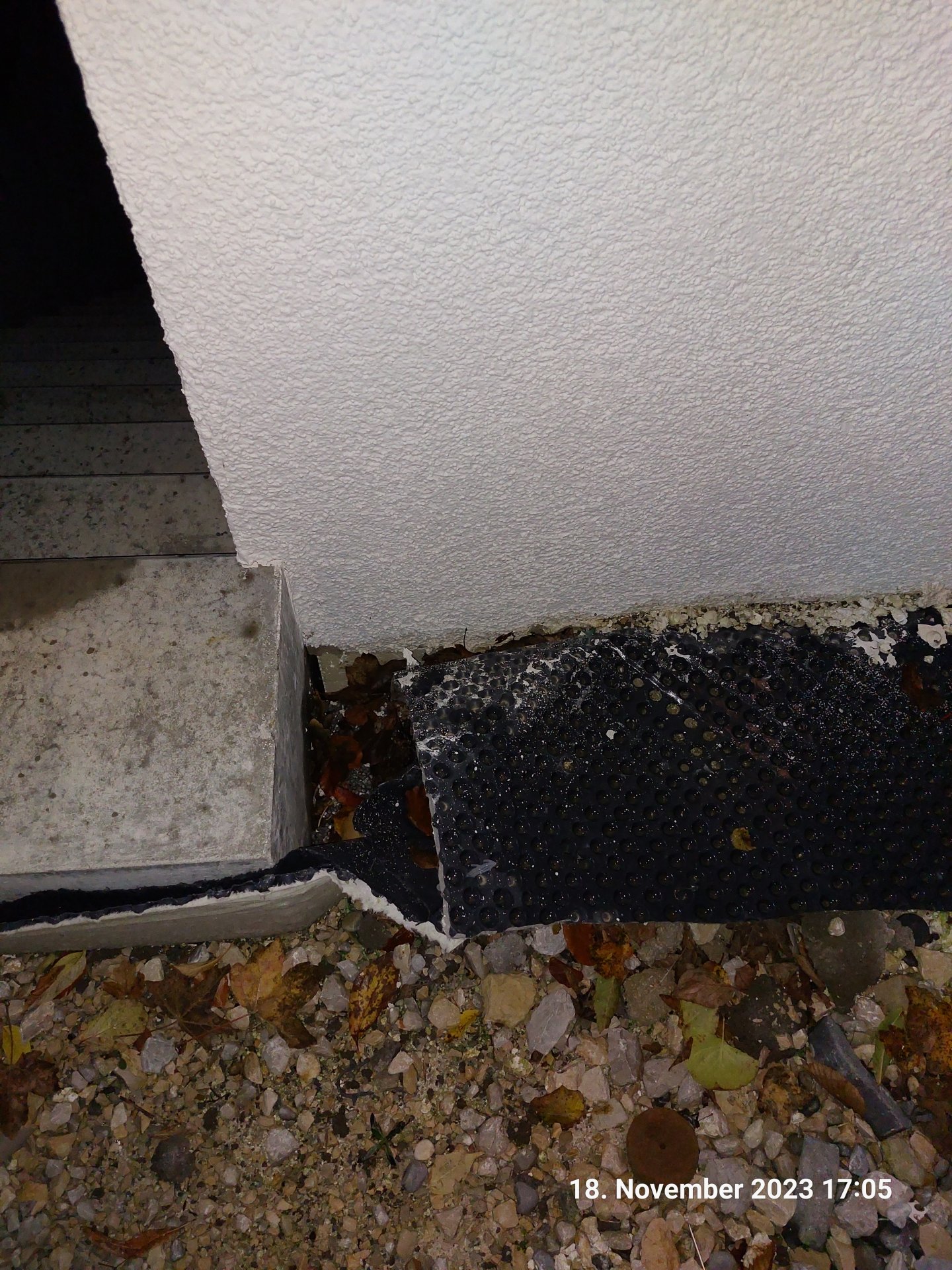

    Hallo Zusammen,
    ich weiß nichtmehr weiter und verzweifle bei 100 unterschiedlichen Meinungen aus Google.
    Unser Haus wurde 12.2021 fertig. Ich hab nach und nach rund um das Haus einen 30cm breiten Spritzschutzstreifen aus Kies und Oberfläche aus Basalt angelegt.

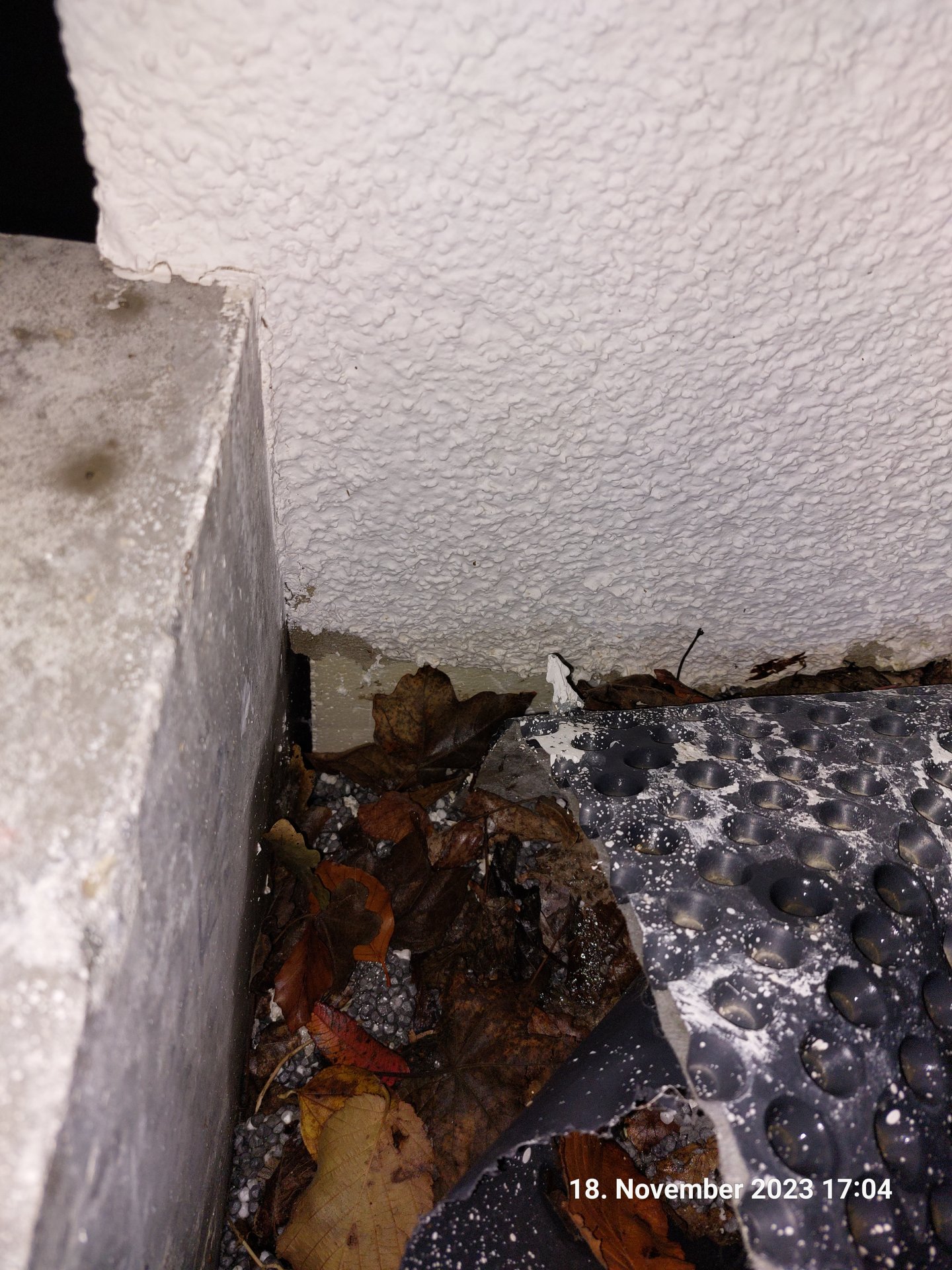

    Jetzt steht das letzte Stück an. Mir ist aufgefallen das hier wie auf dem Bild zu sehen die Perimeterdämmung zu sehen ist und dann direkt der Fassadenputz beginnt.
    Jetzt die Frage: Seht ihr hier langfristig ein Problem?
    Es ist rund um das Haus der genannte Spritzschutzstreifen und ordentlich Noppenbahn dahinter bis zur Oberkante der Steine.
    Vielen Dank an alle!!!

    Für mich fehlt hier die Abdichtung des Außenputzes bis 5cm über Erdreich.
    Netzer und BaUT gefällt das.

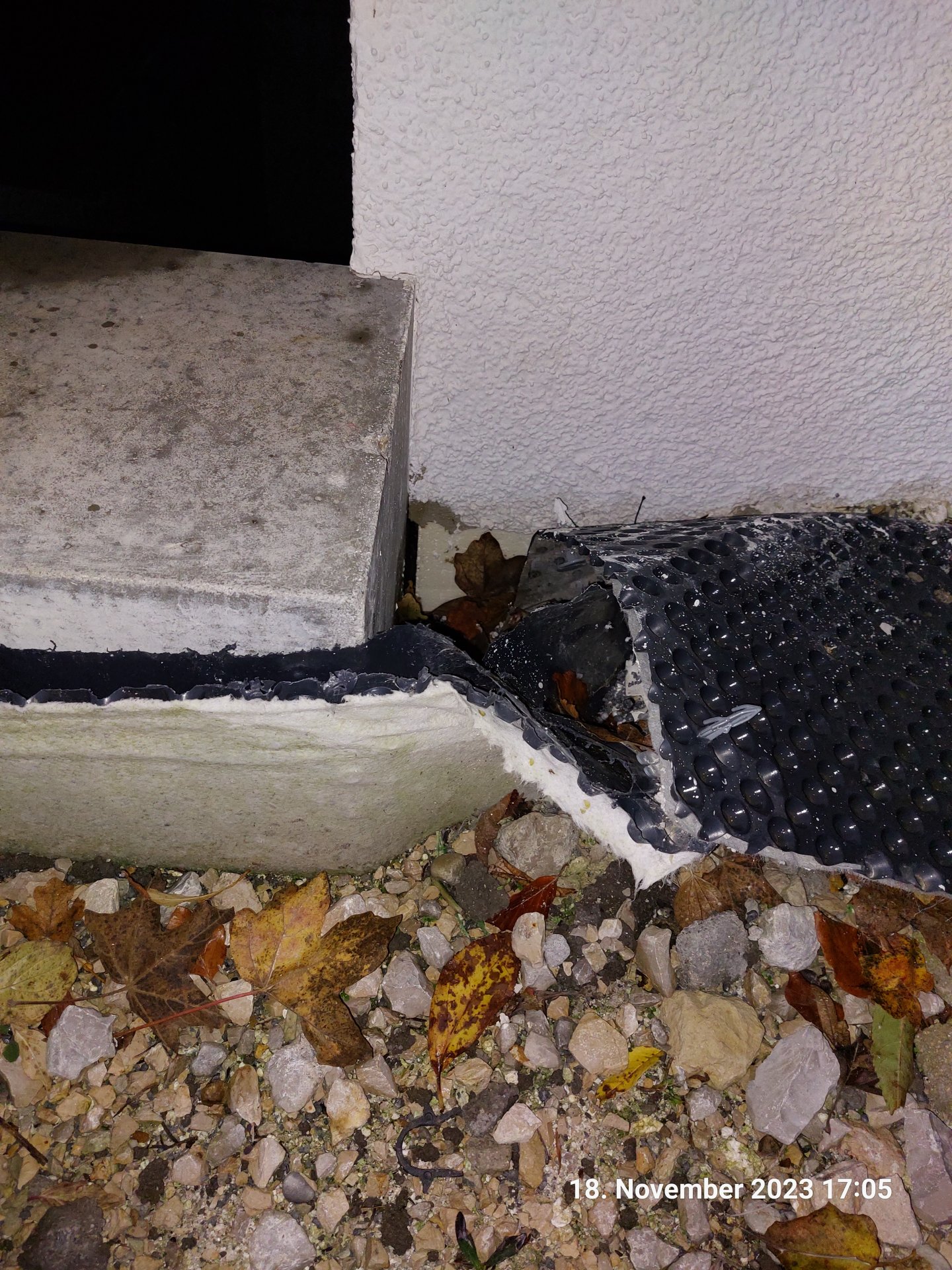

    Sieht aus als wären die Sockelplatten unten nicht abgeschrägt und einfach stumpf auf den Boden gestellt. Wie will man das jetzt von unten her dichtbringen?

    bei Keller mit durchgehender Dämmung werden die Platten nicht abgeschrägt…

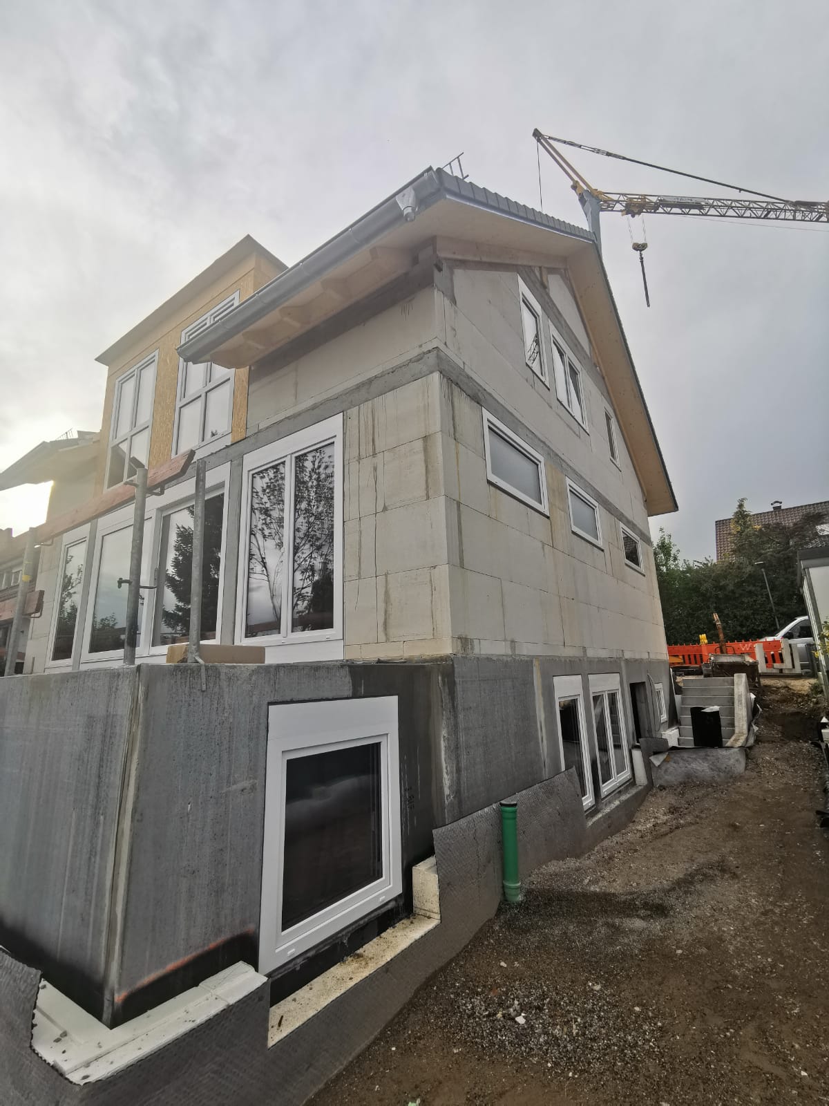

    Unter der Kellerdämmung also an den erdberührenden Bereichen wurde wie auf dem Bild zu erkennen dieses schwarze Zeug geschmiert und Noppenbahn verlegt.
    Ich bin eigentlich davon ausgegangen, da vom Architekten so mitgeteilt, dass ich nach Fertigstellung einfach noch einen Spritzschutz an die Fassade aufputze in ca. 30cm Höhe über fertigem Gelände. Jezuz habe ich aber vieles gelesen und habe Angst das mir der Übergang zwischen Dämmung und Putz Probleme bereiten wird. Ich bin einfach überfragt. Grundsätzlich läuft das Wasser gut ab. Wie gesagt es sind ringsum Traufstreifen aus schotter und unter dem Haus eine ordentliche Ringdrainage. Ich kenne mich allerdings zu wenig aus um zu bewerten ob am Übergang zwischen Dämmung und Putz Wasser in die Dämmung oder den Putz eindringen kann. Falls es ein Problem ist dann verstehe ich nicht woher das Wasser kommen soll da es ja eigentlich super abfließen kann. Da bräuchte ich eine Erklärung.

    Ja genau das ist so. Ich frage mich nun welche Probleme dies mitsich bringt oder ob ich das so lassen kann. Es wäre fatal jetzt den Bereich nochmal zu öffnen. Mein Architekt meinte dass kann ich locker selber machen, einfach nachher 30cm über fertiges Gelände STO Flexyl schmieren. Das da noch mehr als dieses Geschwätz dranhängt war mir nicht bekannt.
    Bevor es jemand anders für mich übernimmt--> ja, sehr naiv...

    Du kannst mit Sto-Flexyl abdichten, das ist richtig. Aber warum 30cm hoch, dass sieht doch bescheiden aus und ist nicht gefordert. Vielmehr musst Du nochmal den Kies/Schotter rausnehmen und die Noppenbahn wegklappen, weil Du das Sto-Flexyl ca. 25cm weit nach unten auf die Perimeterdämmung überlappen lassen musst.
    Du kannst auch erstmal nichts machen und das ganze beobachten, vielleicht entsteht ja kein Schaden.
    Da häufig nicht so genau klar ist, wie hoch die Außenanlagen wirklich kommen, bleibt die Abdichtung des Putzes häufig an den Bauherren hängen.
