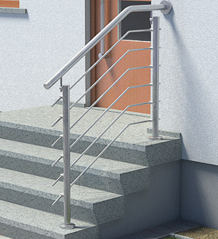

    Guten Morgen,
    ich würde gerne bei meiner Treppe vor der Haustüre (3 Stufen) beidseitig ein Geländer mauern, ähnlich dem im Anhang gezeigtem.
    Die Treppenstufen sind gegossen, das Fundament ist beidseitig jeweils 15cm breiter. Hierauf sollen die Mauern kommen. Mir ist nur nicht ganz klar, womit und wie ich die aufsteigende Form am besten realisiere? KS-Steine, bei denen jeweils der oberste Stein im entsprechenden Winkel durchgeschnitten wird? Oder doch anders?
    Vielen Dank für eure Ratschläge!

    Ich würde den oberen Rand abgetreppt mauern, wie es gerade hinkommt mit den Steinen und zum oberen Rand min. 10 cm Abstand halten. Dann oben einen Betonrähm aufbauen. Also beidseitig ein Schalbrett anbringen und dann mit Beton auffüllen. Ein paar Eisen sollten dann auch rein. Dann ist das ganze wirklich stabil. Es ist nämlich extrem ärgerlich wenn das ganze fertig ist, jemand dängelt dagegen und an der Ecke lockert sich ein Stein.

    das mit dem Mauern würde ich mir ersparen denn so eine kleine Wandscheibe könnte schnell
    wegkippen wenn die nicht ausreichend ausgesteift wird.
    mach ein Geländer dran ist einfacher
