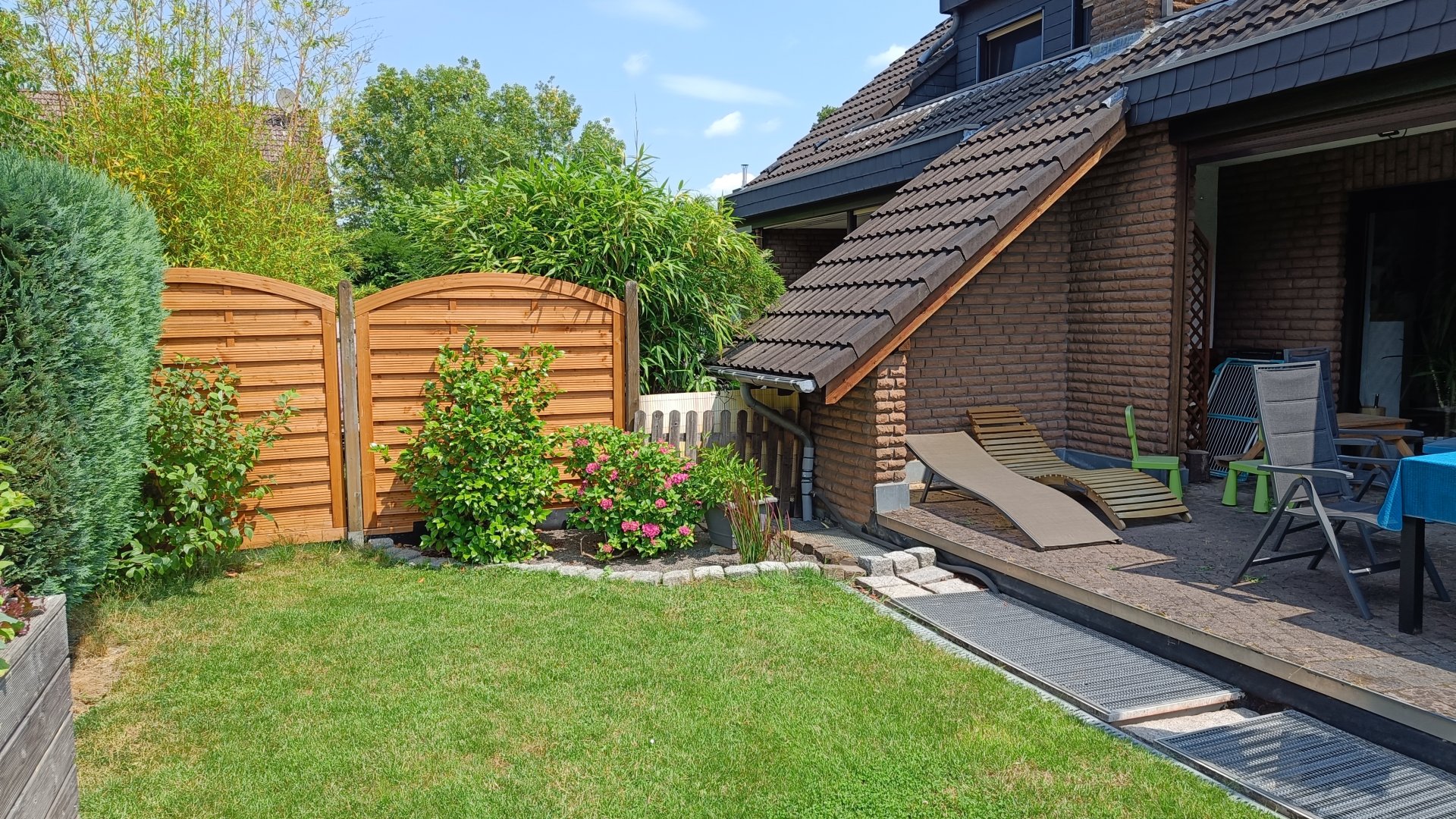

    Hi Leute,
    beim Thema Wärmepumpen grübel ich gerade, wo ich diese überhaupt aufstellen könnte.
    Anhand des Aufstellortes werden dann ggf schon einige Modelle ausscheiden.
    Manchmal sieht man aber auch selbst die Lösung nicht, daher meine Frage an euch: wie würdet ihr die WP hier positionieren?
    Der Überhang des Daches ist BxH 100x90cm. Außerdem befinden sich Lichtschächte direkt am Haus.
    Hinter dem Zaun wohnt der Nachbar, was aber hier in NRW wegen Wegfall der 3m Bestimmung weniger schlimm ist.
    Grundsätzlich muss das Beet nicht an Ort und Stelle bleiben, kann sogar umgestaltet werden.
    Frage:
    - Scheidet wegen der Nähe der Lichtschächte eine R290 WP aus?
    - Längs in Zaunrichtung kann ich die Pumpe nicht stellen, weil der Wind durch den Garten dann genau auf den Ventilator bläst, richtig?
    Bleibt mir dann nur übrig, ein Splitgerät (wegen kleiner Größe) unter oder vor dem Dachvorsprung hinzustellen?
    Direkt darunter befindet sich der Heizungsraum, deshalb wäre jeder andere Ort nonsense.

    Ich würde einen Monoblock vor den Überhang stellen (musst natürlich noch dahinter kommen), also parallel zur Hauswand. Die Windrichtung ist nicht so dramatisch.
