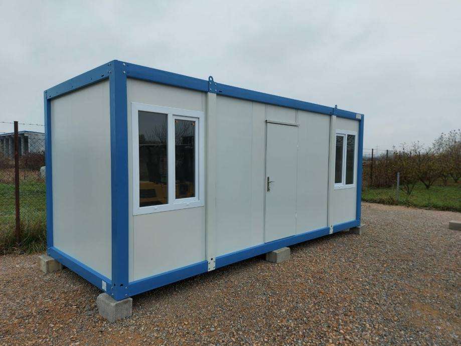

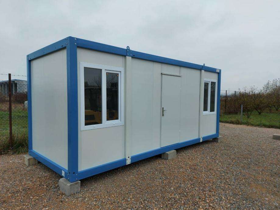

    warum baust Du Dir nicht eine Holzschalung und gießt an den betreffenden Ecken einen Betonwürfel von z.B. 40 x 40 cm Kantenlänge in der passenden Höhe ?
    Tragfähigen Untergrund vorausgesetzt, sonst steht er irgendwann doch wieder schief. Und einen 40 Fuss Container würde ich jedoch auch mindestens in der Mitte unterstützt sehen. Aber wer stellt sich schon so ein Monster neben das Haus ?

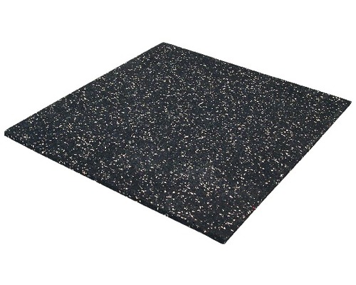

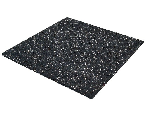

    Mach doch da was mit Gehwegplatten 50 x 50 cm aus Beton und Gummischrotmatten. Darf alles nur nicht kippeln oder rutschen.
    erithacus und hanghaus2000 gefällt das.

    40cm ist aber schon recht viel. Beton - Schallung - Eigenbau wäre wohl wirklich keine schlechte Idee als Fuß.

    Ich hatte jetzt die Variante mit den 50 x 50 cm Gehwegplatten und den Gummischrotmatten ins Auge gefasst. Und für die Feineinstellung dann die Container leveling pads.
