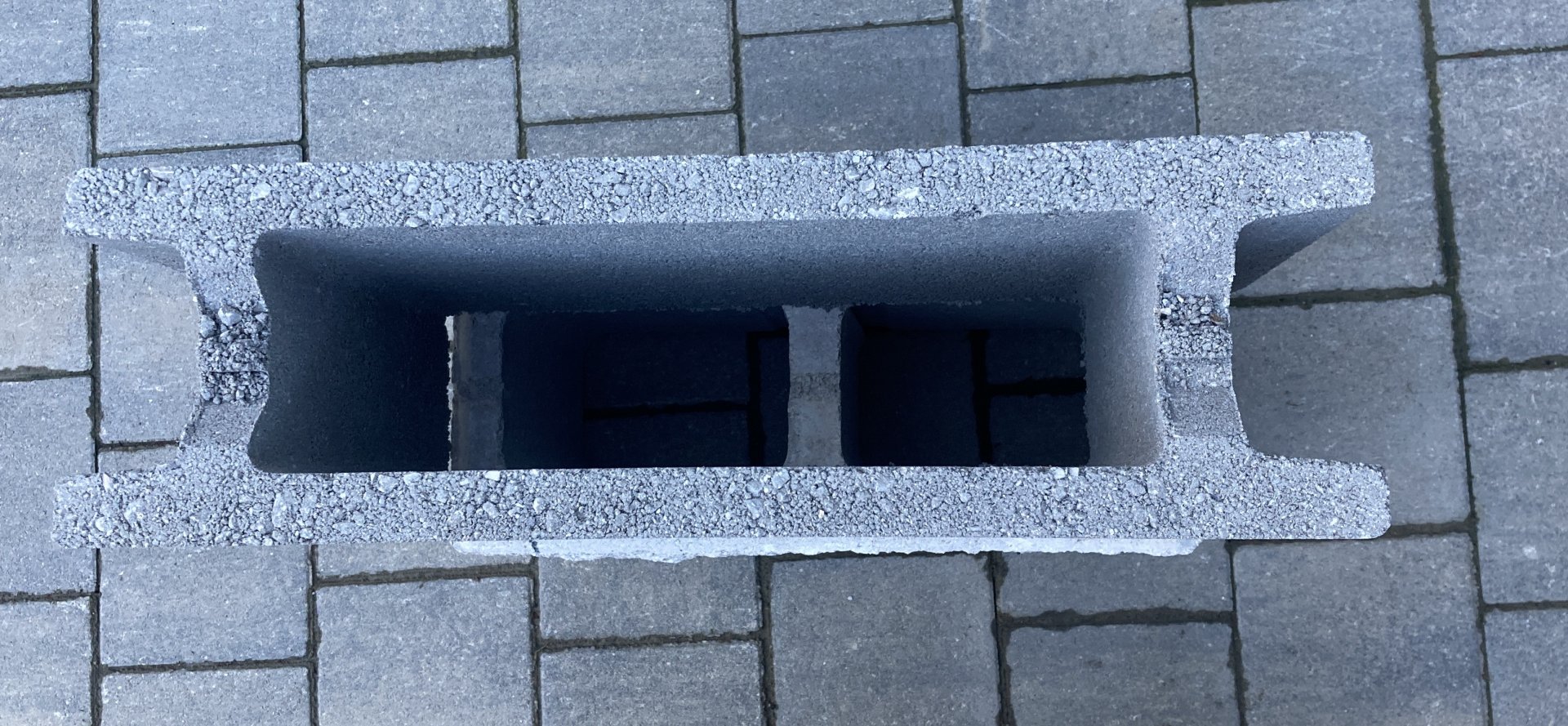

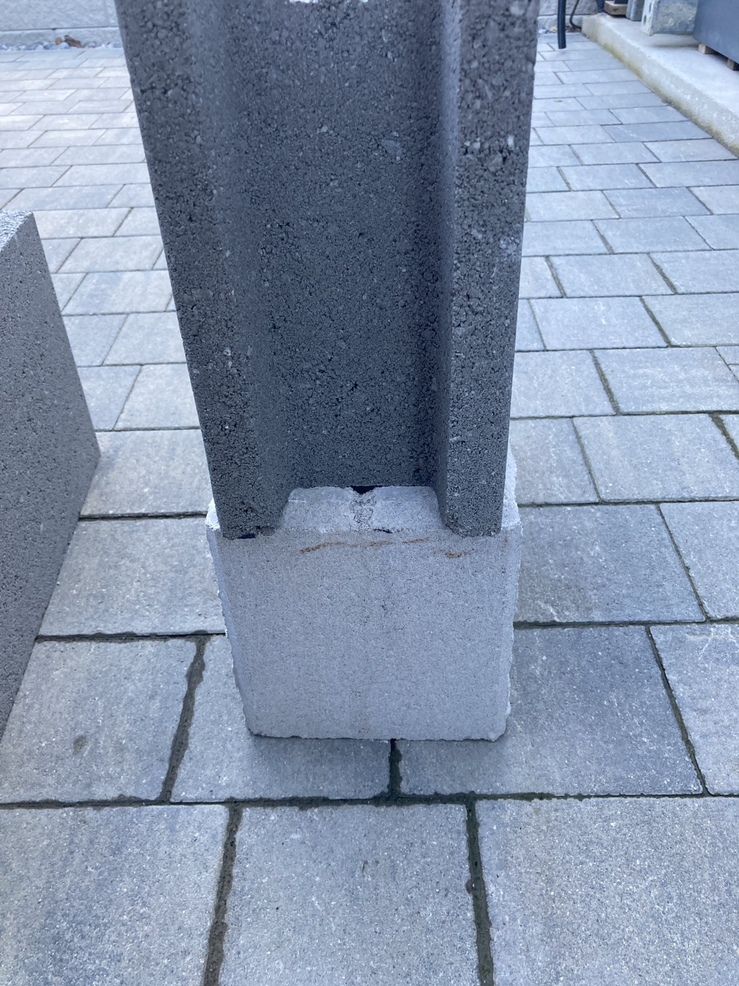

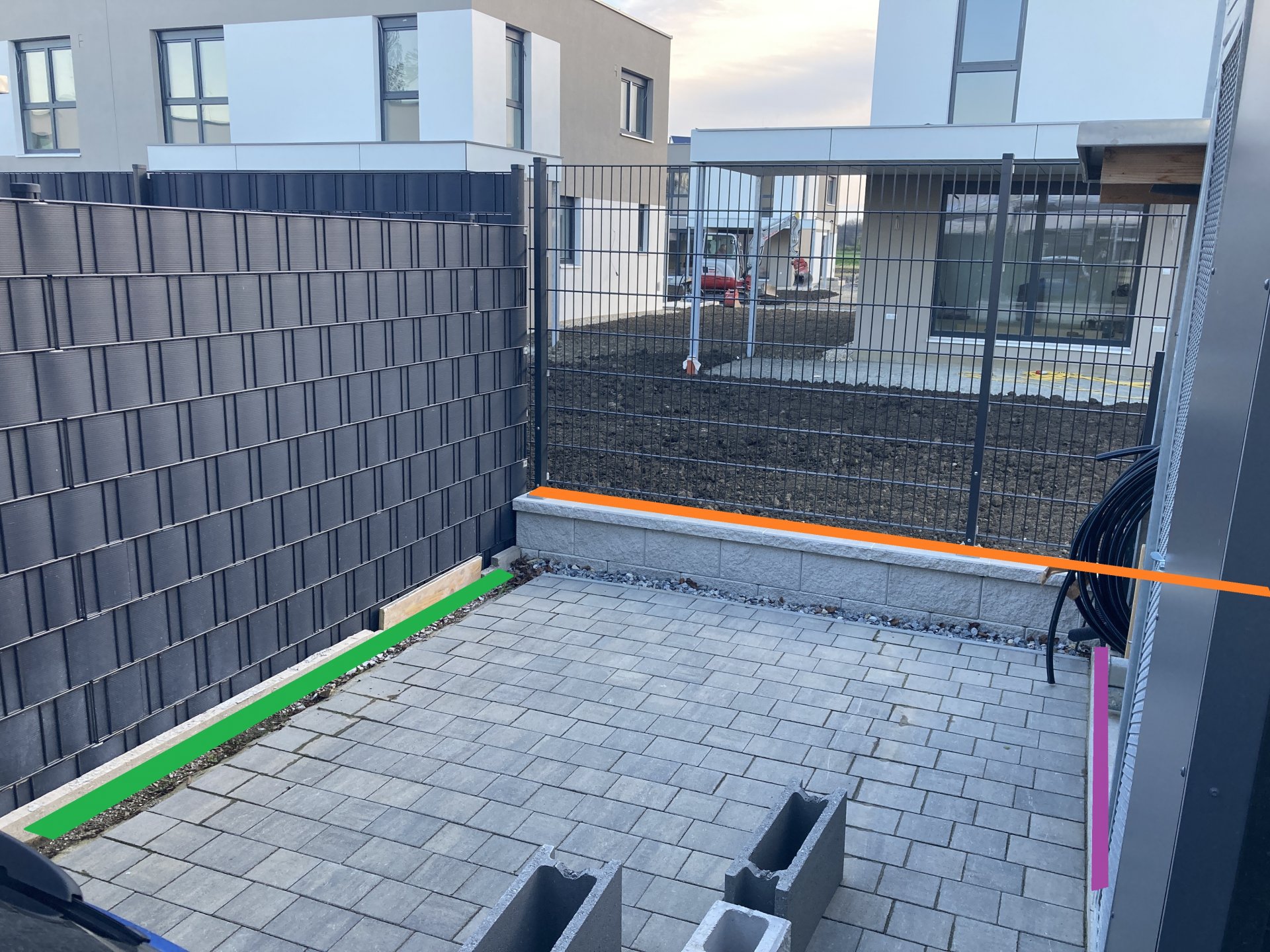

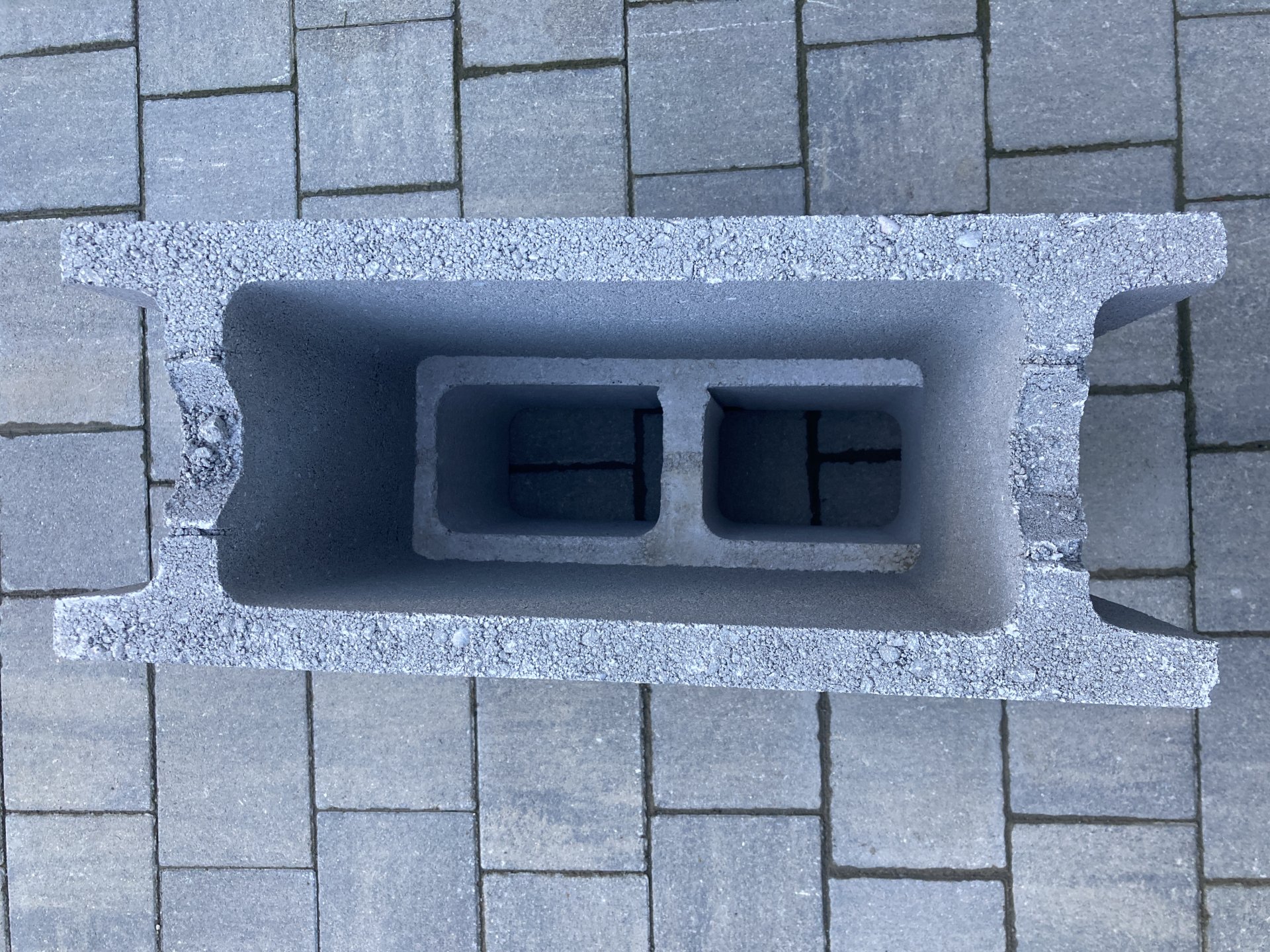

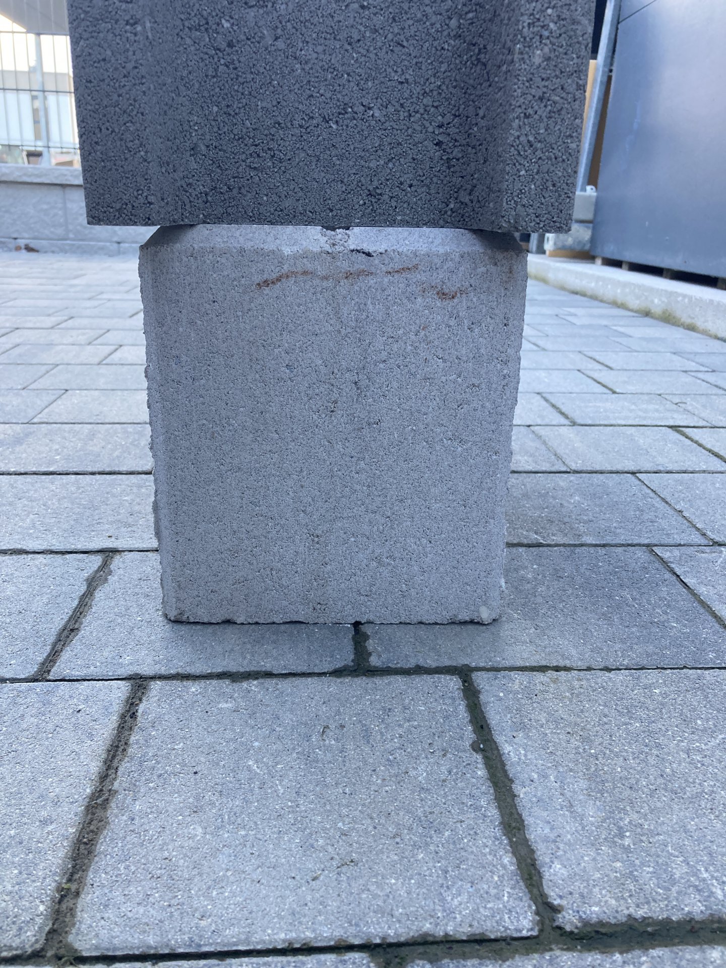

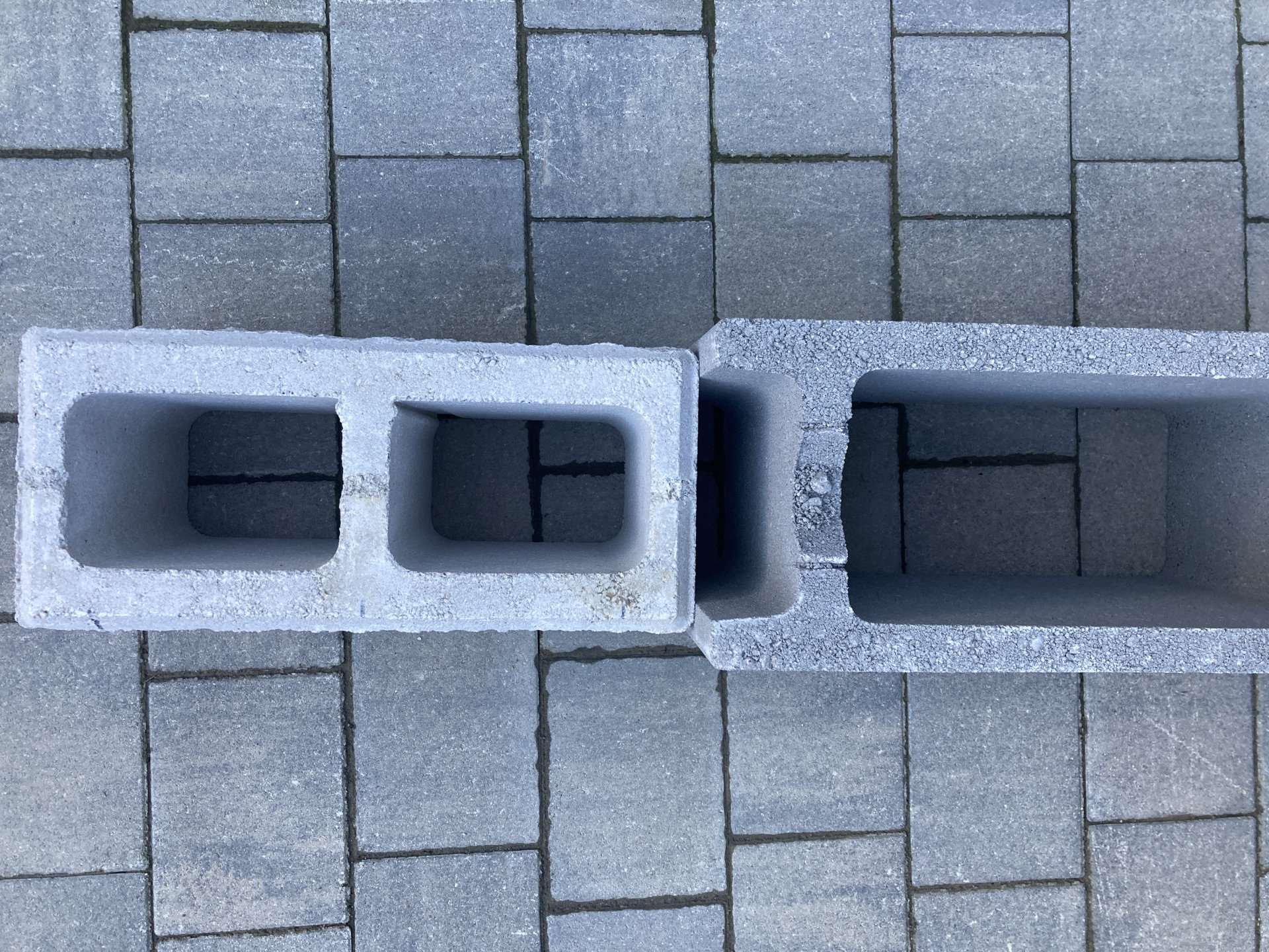

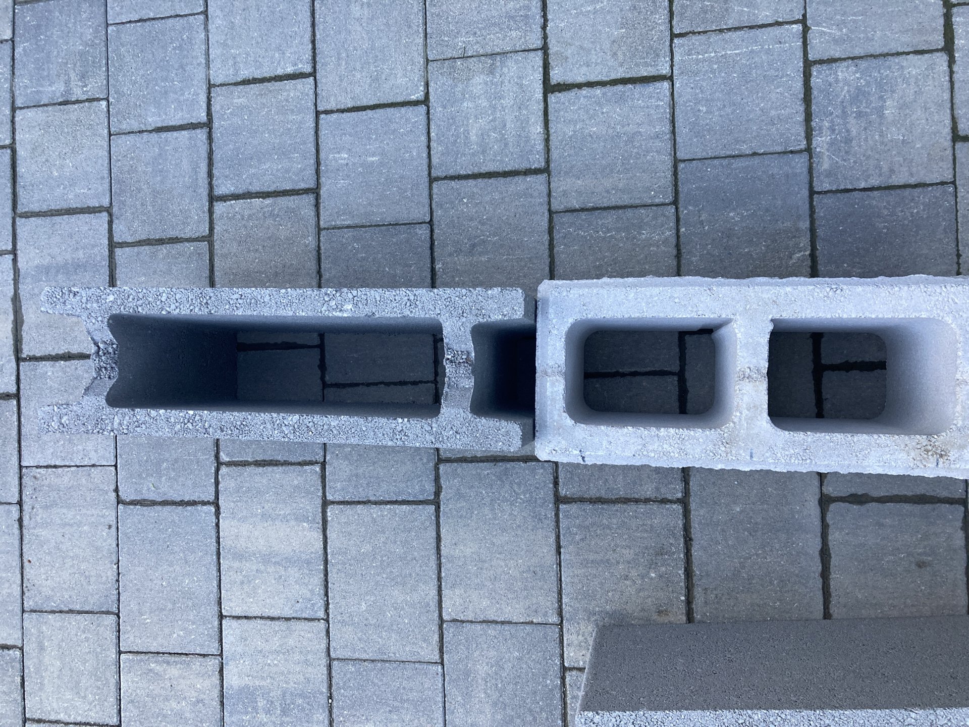

    Hallo Forumsmitglieder,
    ich spiele derzeit mit dem Gedanken meine bestehende 2-reihige Schalsteinmauer (H=40cm) mit weiteren Steinen über eine Länge von ca 7m auf eine Höhe von ca. 240cm aufzustocken (im Bild Orange markiert) und "ums Eck" auf neuem frostsicherem Fundament zu erweitern (Grün) und zu verputzen. Der violett markierte Streifen würde die linke Außenwand der geplanten Gartenhütte darstellen welche ich in 15er Steinen hochziehen würde. Orange Bestandsmauer ist nordseitig, mit überdurchschnittlich großer Windlast ist nicht zu rechnen.
    Mein Problem liegt darin, dass die bestehenden Steine eine Tiefe von 18,5mm haben und mir nicht ganz klar ist was die beste und sicherste Lösung bzgl. Aufstocken wäre.
    Um die Höhe von 2,4m zu realisieren würde ich eigentlich auf 20mm Steine setzen, doch diese sitzen nicht bündig auf den 18,5er Steinen. Alternativ 15er Steine auf 2,4m bin ich unsicher, jedoch wäre dies ggf. durch die Anbindung der linken Erweiterung sicher realisierbar.
    Mmn. sauberste Lösung: Abtragen der bestehenden Steinreihen und Neuaufbau von Grund an.
    Bewährung würde ich vertikal auf 5Stk DM12 und horizontal 2x DM10 einlegen.
    Sollte ich die Mauer der Gartenhütte (getrenntes Fundament) an die geplante Mauer anbinden oder getrennt aufstellen und die Dehnfuge dann nach dem Verputzen verschließen?
    Hoffe auf euer Feedback. Vielen Dank vorab!

    Stehen die zwei Reihen von den bestehenden Steinen schon auf einem ordentlichen Fundament? Wenn ja, wäre das abreißen wohl die beste Lösung. Danach vernünftige 17,5er, besser sogar 24er Schalungssteine setzen? Wenn nicht, muss ja eh erst einmal was ordentliches darunter.
    15cm Steine bei 2,40m Höhe würden bei mir ein doch eher ungutes Gefühl erzeugen.

    Ja, das Fundament der bestehenden Steinreihen ist ca 2Jahre alt und hat eine Tiefe von 90-100cm. Natürlich inkl. Bewährungsmatten.
    Danke dir für dein Kommentar, denn dieses ungute Gefühl habe ich ebenso bei allen potentiellen Lösungen außer beim "von Grund neu Aufbauen".

    Wenn du da alles starr über Eck verbindest und Bewehrung einlegst, dann löst das einige Probleme der Querwand bezüglich des "Kippens" sehr elegant. So ne freistehende Mauer ist nicht ganz einfach, vor allem nicht wenn du die an den unteren Stummel kraftschlüssig anbinden müsstest...
    Btw. ich persönlich würde das niemals in Beton gießen, das ist ne steingewordene Bausünde. Meine Meinung.

    Aber bzgl. eigentlichem Thema: Die von dir angemerkte über-Eck-Verbindung sehe ich als einzig positive Maßnahme um die "Stummellösung" zu entschärfen. Ich denke jedoch dass die Empfehlung des Abriss der bestehenden Reihen mit sauberem Neuaufbau sinnhafter ist da die "neue" linke Mauer somit ohne große Anpassungen (da unterschiedliche Steinhöhe) in einer Steinreihe ums Eck durchgezogen werden kann.
    Bzgl. der "in steingewordenen Bausünde". Ich sehe "oft" hintaus-Mauern die schön verputzt sind. Hast du einen Alternativvorschlag um hier eine 2,4m hohe Mauer zu realisieren die "auch stehen bleibt"?
    Sinnhaft auf diese Höhe nur die Hälfte der Steine zu befüllen und den Rest nur zu verkleben? Oder Ausführung als Ringlösung?
