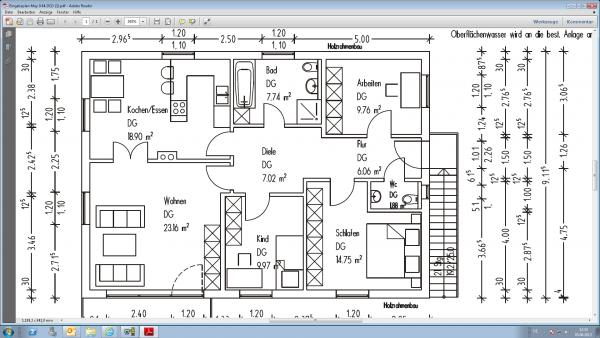

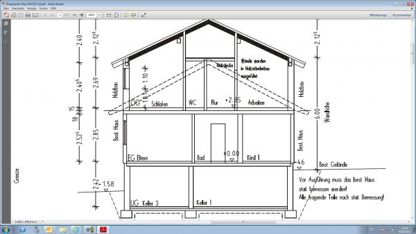

    erstmal möchte ich mich vorstellen. Mein Name ist Hannes, ich komme aus dem schönen Bayern und wir befinden uns gerade in der Planungsphase unserer Aufstockung.
    Das vorhandene Haus ist ein Fertighaus aus dem Jahr '86. Die geplante Aufstockung wird in Holzständerbauweise ausgeführt. Genehmigung ist bereits vorhanden. Wir brauchen noch das OK vom Statiker und dann geht es los.
    Die hauptsächliche Frage die mich derzeitig beschäftigt ist die Heizungsart die wir in dieser Wohnung verbauen sollen. Nassestrich ist leider auf Grund der Statik schlecht möglich und eine Trockenbaufußbodenheizung doch recht teuer.
    Bei der Aufstockung handelt es sich um einen Sichtdachstuhl nach oben offen. Lediglich die Essküche, Gang, Flur und Gäste WC haben eine Sichtbalkendecke.
    Derzeit wohnen wir im Keller dieses Hanghauses und befeuern die ganze Fläche mit einem Holzofen, nur im Bad läuft der Heizkörper. Im DG soll im Wohnzimmer auch wieder ein Holzofen stehen. Der Keller ist nicht gedämmt und die Fenster einfach verglast. Neubau ist Kfw 70. Mein Gedanke war die Warme Luft des Holzofens im Spitz des Wohnzimmers "abzusaugen" und über ein Lüftungssystem im Speicher mit Rohrventilator in die anderen Zimmer zu verteilen.
    Nur in den Kinderzimmern und im Bad würde ich für den Notfall Elektroheizungen installieren.
    Ist mein Gedankengang in euren Augen gar nicht so schlecht oder ist das völliger Blödsinn. Auf dem Dach wird einen 9 KW/p PV Anlage installiert.
    Für eure Tips und meinungen bin ich sehr dankbar. Es werden bestimmt noch mehrere Fragen auftauchen.

    schlafraum mit 2875 mm breite funzt nicht!!!

    ich hege starke Zweifel, dass Ihre Wärmeversorgung funktionieren wird sofern Sie den Ansatz eines Komfortbedürfnisses haben.
    Und da Sie vermutlich kein wasserführendes System planen werden Sie wohl auch das Warmwasser elektrisch bereiten wollen. Damit und in Verbindung mit der geplanten Elektroheizung werden Sie KfW-70 wohl nicht schaffen.

    Hallo. Brauchwasser wollte ich ganz normal über die Zentralheizung machen. KfW habe ich nur angegeben, dass ihr die Art der Isolation wisst. Bin für jeden Tip oder Hinweis dankbar.

    hüstel, hüstel - das ist mir etwas zu pauschal, aber mit einem 2,0 m breiten Ehealtar wird's da seitlich natürlich schon etwas knapp. Ich gestehe aber, schon einmal mit noch weniger geplant zu haben - mit ausdrücklicher Zustimmung beider Bauherrn.

    Es gibt also bereits eine Zentralheizung (in Form einer Warmwasserumlaufheizung)? Mit welchem Wärmeerzeuger?
    Wenn Ihr eine Genehmigung habt, muß doch die Beheizungsart auch schon geklärt sein. Eigentlich...

    Die vorhandene Heizung wird mit Öl betrieben.
