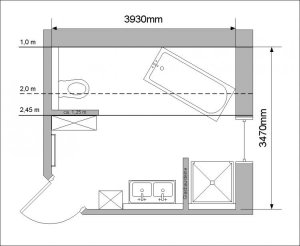

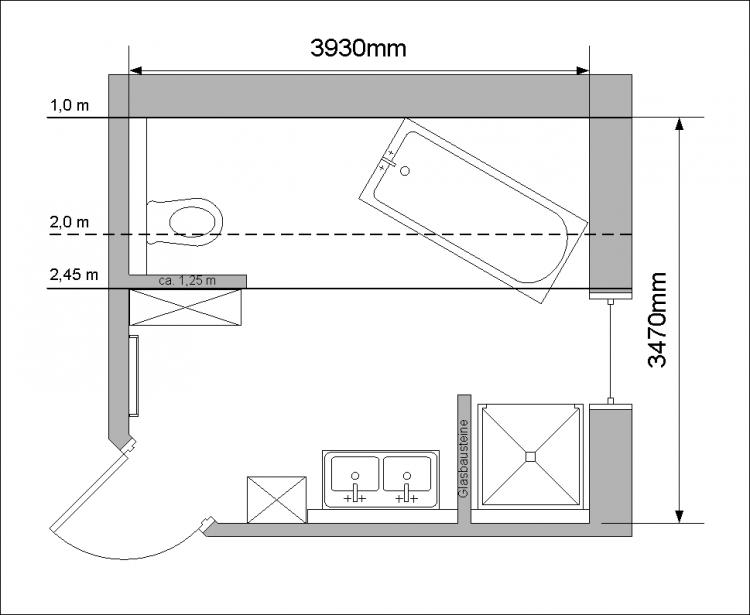

    ich war bisher nur Mitleser in diesem Forum und hab dabei auch schon einige Antworten auf verschiedenen Fragen gefunden, die sich offensichtlich nicht nur mir gestellt haben. ;)
    Jetzt aber darf ich selber meine ersten Frage(n) stellen. Ganz kurz zum Hintergrund: Wir sind dabei, unseren Hausbau endgültig zu planen, in ein paar Wochen wird es mit dem Bau losgehen. Grobplanung steht, Antrag auf Baugenehmigung ist gestellt, die Werksplanung steht an. Ein Punkt, worüber wir uns schon länger der Kopf zerbrechen, ist die Aufteilung unseres Bades (1. OG, Kniestock 1 m, Dachschräge 45°, Grundfläche 3,93 m x 3,47 m).

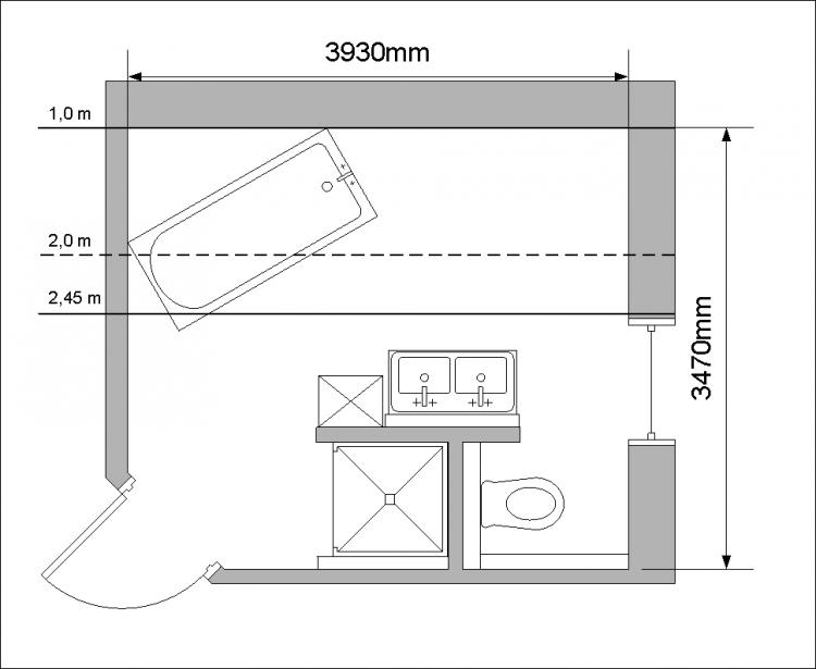

    Mit der Planung bislang (siehe „Grundriss Bad alt“) sind wir nicht wirklich glücklich, längeres Hin und Her ergab dann „Grundriss Bad neu“, was unserer Meinung nach das Optimum darstellt. Nun gibt es hier im Forum sicherlich viele Erfahrungsträger, die ich um die Meinung zu den Grundrissen bitte, und natürlich um evtl. um Änderungsvorschläge und Verbesserungen. Bitte nicht zu sehr auf Details achten, es sollen nur Skizzen sein.
    Ein Punkt, der uns bei der neuen Variante aufgefallen ist: Am Waschbecken ist es auf Grund der gemauerten Dusche vermutlich relativ dunkel. Eine Dusche aus Glas soll es (aus verschiedenen Gründen) nicht sein, so dass wir auf die Idee gekommen sind, die Wand in Glasbausteinen auszuführen. Hierzu auch noch ein paar Fragen: Gibt es Erfahrungen, was so was ungefähr kostet, wenn wir’s machen lassen? Wandfläche ca. 1,20 m x 2,45 m
    Hat jemand Erfahrungen mit dem X-Block-System? Das sieht ja so aus, als ob man das relativ einfach selber machen könnte.
    Vielen Dank für Eure Antworten und viele Grüße vom gartenzwerg!

    Ich halte beide Varianten für suboptimal.
    Die sind wohl selbstgestrickt...?

    mir gefällt alt besser wie neu.
    Dusche beim Fenster ist nicht wirklich praktikabel.
    Wanne würde ich nicht schräg setzen.

    Tolle Wurst, und was soll ich mit deinem Post nun anfangen?
    Warum nicht die Dusche beim Fenster? Verglasung wird Satinato, in die Dusche kommt ne Tür.
    Warum Wanne nicht schräg setzen? Geht ihmo wegen der Dachschräge nicht anders bzw. wird sonst unpraktisch.

    Der Ausgangspunkt JEDER Badplanung sind die Anschlußpunkte an die Fall-/Sammelleitungen!
    Da die nicht eingetragen sind, ist jedwede Beurteilung Unfug. Denn was hilft der funktionalste Grundriss, wenn das Wasser zum Abfluß geschöpft werden muss!
    PS - dazu gehören auch die Aufbauhöhen und die Frischwasser-Steigestränge!

    Auch satinierte Scheiben geben einem Spanner interessante Einblicke - und nicht nur Spannern :D
    wegen der Dachschräge... soso :respekt
    weil es bescheiden ist... auch noch zwei zusätzlich verschiedene Winkel in einem Raum zu verbauen ... (Türwand und Wanne)

    ich halte von beiden varianten nichts. sie wirken beide verkrampft. von beginn an nicht konsequent geplant.

    Dachschräge deswegen, damit ich mir die Rübe nicht anhau... aber das mit den 2 verschiedenen Winkeln leuchtet mir schon ein, das war (außer der Sorge um meine Privatsphäre) aber auch schon der einzig brauchbare Hinweis.
    Fallrohre sind in keiner der beiden Skizzen ein Problem.
    An alle, die diese Aufteilungen sch***** finden: Eine Erklärung wäre schön, oder sogar eine Alternative?!

    Variante 2 nur:
    - Dusche und WC tauschen
    - WC HAlbhoch abmauern
    - Duschwand verlängern und auf Glastüre verzichten

    davon ab, ein WC außerhalb der 2.0m linie zu platzieren
    ist unterirdisch. ob steh- oder sitzpinkler, groß- klein
    nutzer, jeder wird den kopf einziehen um auf den thron zu gelangen.
    um dieses zu ändern
    brauchts aber nicht tausende von "bauherren"- meinungen, sondern
    eine vernüftige planung.
    ergo: planung der leitungen be- entwässerung.!
    da beginnt der badezimmerentwurf.
    nicht an diesen rumgeschiebe irgendwelcher sanitärobjekte!

    Ich finde auch den 1. Entwurf besser, da das WC unter der Schräge zu setzen ist nicht richtig praktikabel.
    Könnte man die Badewanne nicht längst neben der Tür platzieren? Muss die Tür unbedingt 45° haben?

    Also mir gefällt Variante 1 besser. Allerdings würde ich eine (6-)Eckwanne nehmen oder eine schöne breite Wanne direkt in die Ecke stellen.
    Neugierige Blicke sind das eine, was mich aber viel mehr stört, wohin mit dem Handtuch? Einen Haken an die Stirnseite der Glausbausteine?
    Vors Fenster hängen wäre auch eine Idee - dann hätte sich das erste auch erledigt. :biggthumpup:
