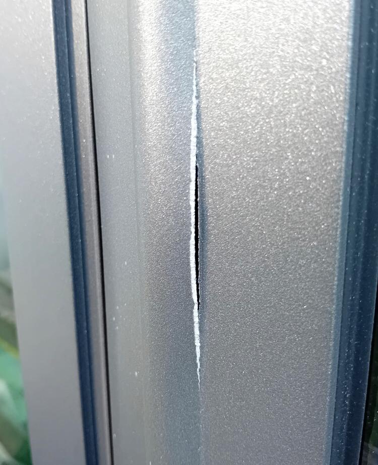

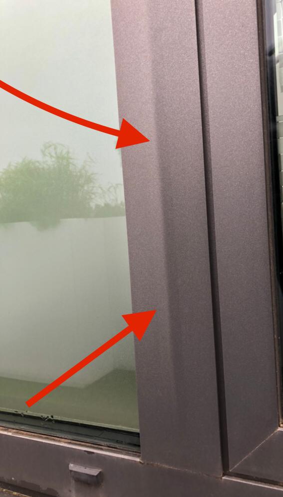

    Hallo Leute,
    wir haben bei unserem Aluwintergarten mit Schrägverglasung an beiden Seiten öffenbare Fenster für eine Querlüftung . Jetzt mussten wir feststellen, dass sich die beiden Senkrechtprofile neben unseren Kippflügeln, wo 2 Fensterelemente miteinander verbunden sind, nach außen stark aufwölben, so dass auf einer Seite das Profil, vermutlich infolge der Wölbung, aufgerissen ist. Hat jemand eine Idee, was die Ursache sein könnte? Danke Euch. Gruß Peter

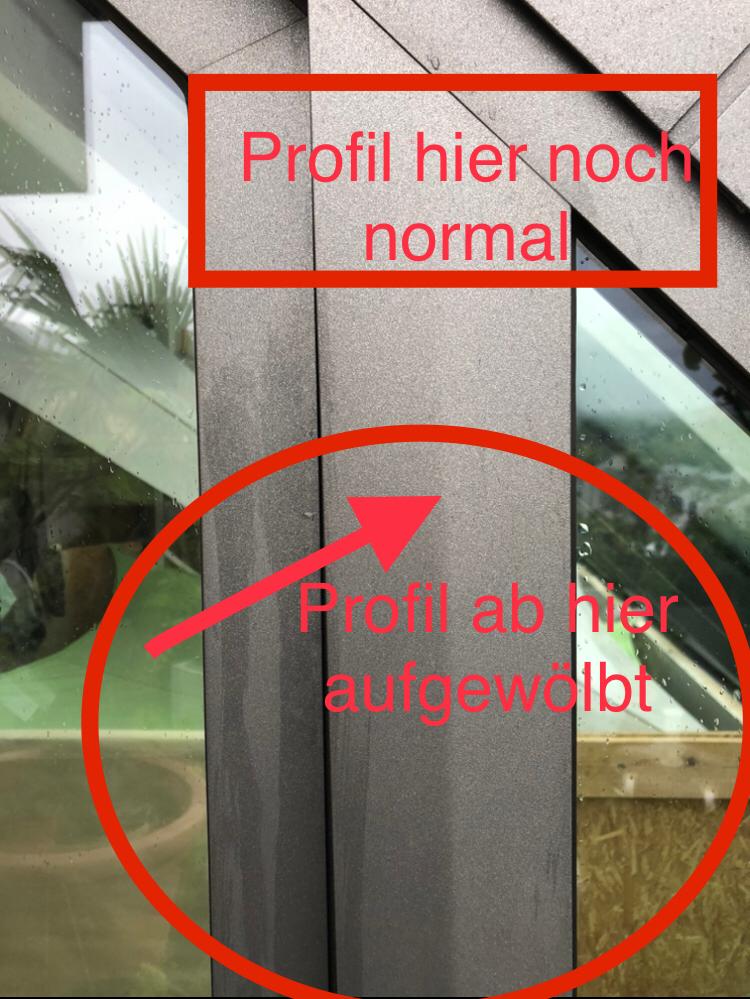

    Das eine Bild ist der obere Teil, das 2. Bild ist der Abschluss unten. Wir sind leider nicht mehr vor Ort, um eine weitere Aufnahme zu machen. Das obere Bild ist das Profil neben dem Westflügel, das untere Bild ist das Profil neben dem Ostflügel. Es geht aber nicht um die beiden Fensterflügel, sondern jeweils um das Profil zwischen Flügel und feststehendem Fenster.

    Ohne Fotos des Ganzen Wintergartens wird das nichts...
    Meine Glaskugel sagt der "Pfosten" könnte zu schwach sein für die Kräfte/Lasten... die auf ihn wirken.

    Denke ich auch.
    An TE: Villeicht über Winter mit Schneelast passiert ?

    Hallo, meine Gartenpforte (Stahlrohr ) sieht genauso aus. Ist voll Wasser gelaufen den Rest hat der Frost gemacht. Kann es sein das die Außenkammer vom Alu-Profil voll Wasser war was unten nicht raus kann?

    Keine Ablauföffnung am Boden gehabt ?

    Nein leider nicht, so übernommen.
