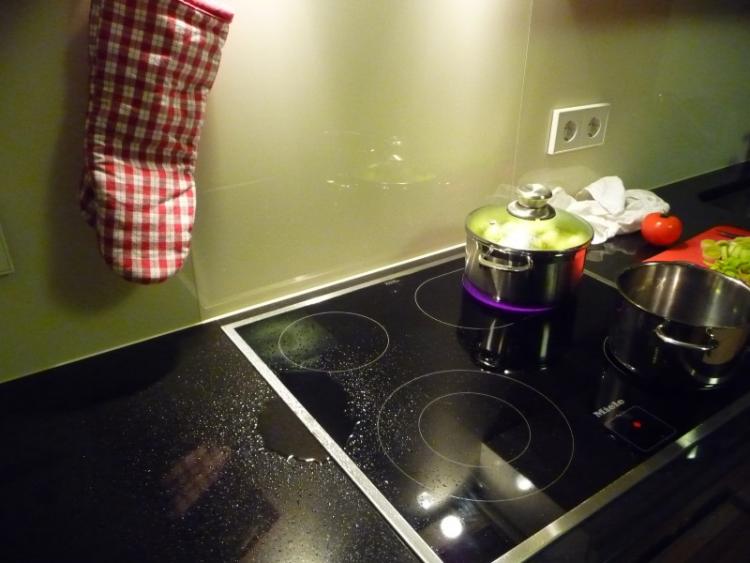

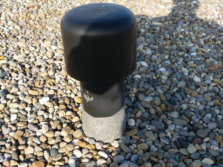

    Hallo liebe Sachverständige,
    ich bitte um Ihren Rat:
    MFH mit Flachdach in BW - BJ 2010
    Ich wohne in der 3. Etage (oberste).
    Die Abluft wird übers Flachdach abgeführt.

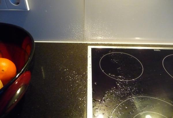

    Nun tropft bei kaltem Wetter ständig Wasser auf den Herd, bzw. ins Essen,
    und noch mehr fließt es, wenn die Haube herausgezogen und eingeschaltet wird.
    Was kann man dagegen tun u./o. was wurde falsch gemacht?

    Wahrscheinlich wurde sie direkt an einen Sanitärüfter der direkt durch das Dach geht angeschlossen, d.h. im inneren des Rohres bildet sich Kondenswasser und läuft durch die Ablufthaube zurück. Wenn genug Platz vorhanden ist, besteht die Möglichkeit einen Kondenswassersammler zu instalieren, aber das scheitert meistens am Platzproblem.

    @R.B.: Das Problem besteht schon länger, aber alle hinzugezogenen Fachleute sagen, sie wüßten nicht, an was es liegen könnte....
    @Muppet: Ja es tropft auch wenn nicht gekocht wird, meist ist morgens eine große Pfütze auf dem Herd. Nach dem Ausziehen und Anschalten während des Kochens kommt dann nochmal ordentlich Wasser.

    Was soll man dazu sagen. Ich vermute:
    a.) Das waren keine Fachleute
    b.) die hatten keine Lust
    Wenn es auch tropft wenn nicht gekocht wird, dann ist sehr wahrscheinlich, dass an diesen Abluftstrang noch mehr angeschlossen ist als nur Deine Dunstabzugshaube. Dann tropft es bei Dir auch dann wenn der Nachbar unter Dir kocht.
    Ich bleibe dabei, Fehler bei der Planung oder Montage der Abluftführung. Das wurde anscheinend so verlegt, dass Kondensat bei Dir landet, egal war den Abluftstrang gerade nutzt. Da bleibt nichts anderes übrig als den kompletten Abluftstrang zu überprüfen. Gefälle, vielleicht hängen die Rohre irgendwo durch wo sich Wasser sammeln kann, usw.

    Auf dem Flachdach (Abzug Küche).jpg So sieht das Abzugdingens auf dem Flachdach aus.
    Morgens (ohne dass gekocht wurde).jpg und so siehts auf dem Herd aus, wenn nicht gekocht wurde...
    Kurz nach dem Anschalten der Abzugshaube beim Kochen.jpg ...und nach dem Einschalten der Ablufthaube beim Kochen
