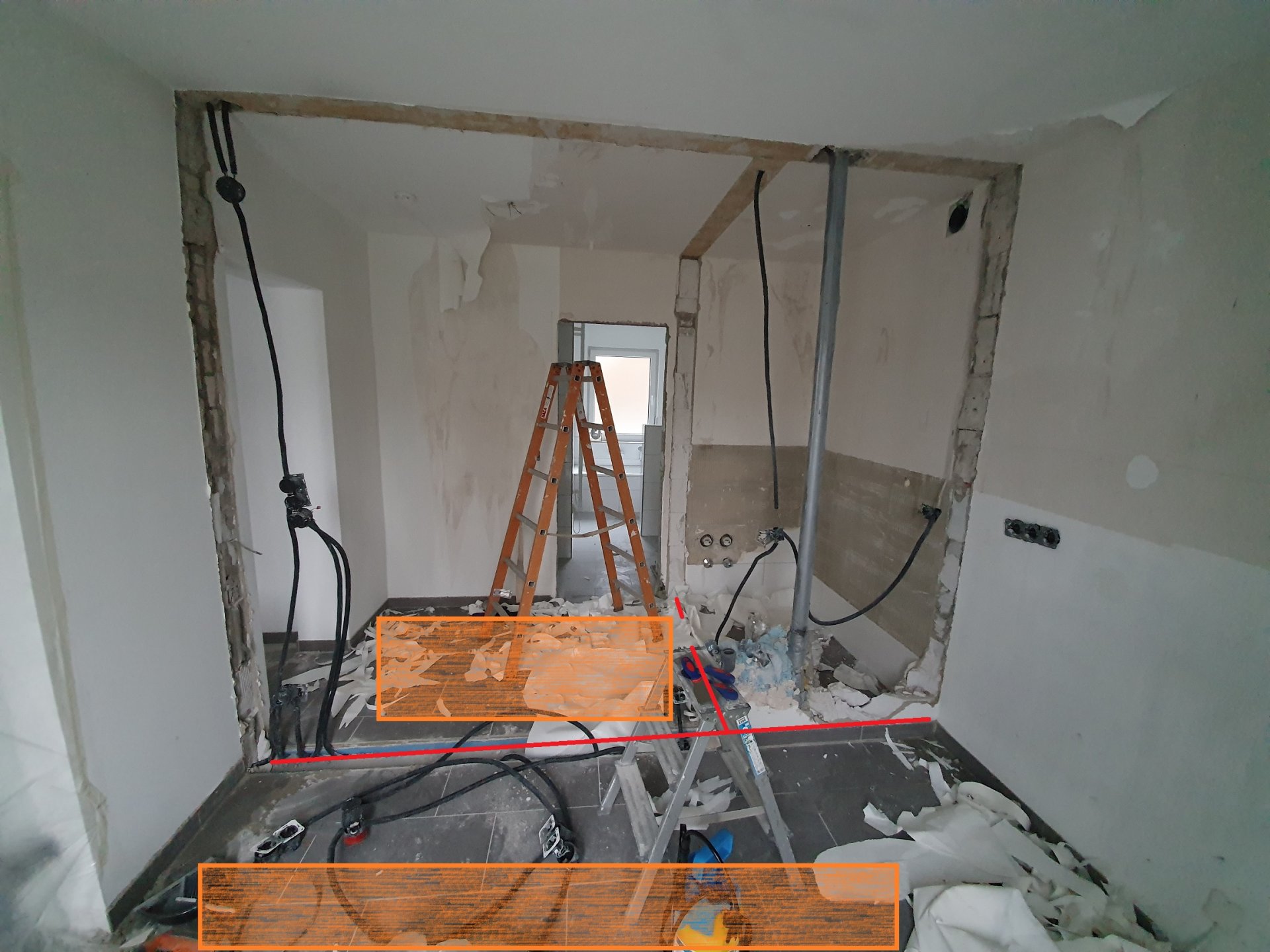

    ich hoffe ihr könnt mir eine Empfehlung geben wie ich am Besten die Estricharbeit bei unserem Projekt Küche vergrößern löse. Mittlerweile sind die beiden Wände entfernt (siehe Bild). Im Bild habe ich mal in rot die Lücken zwischen den schwimmenden Estrich Platten eingezeichnet und in orange die vorhandene Fußbodenheizung --> oben rechts (Nebenkammer) hat keine fbh, oben links komplett mit fbh und unten (kleine Küche die nun erweitert wird) zum oberen und rechten Rand mit 60 cm keine fbh da dort die Küchenzeilen standen.

    1. In dem Bereich, in dem der Estrich für die Wasseranschlüsse ausgehoben wird, kann ich dort einfach wieder Estrich reinkippen oder muss ich etwas spezielles beachten? Die Isolierschichten darunter würde ich versuchen identisch aufzubauen.
    2. Der Raum ist relativ überschaubar (ca. 4m x 3m) und rechteckig. Kann ich hier die Lücken nicht einfach mit Estrich auffüllen und die vorherigen Dämmstreifen entfernen? Natürlich nicht die zu den Wänden, die bleiben dort wo sie sind. Idee ist es am Ende eine schwimmende Estrichplatte zu haben oder habe ich damit später eher Probleme (Risse, knirschen beim Betreten des Raumes o.Ä.)?
    3. Evtl. muss noch eine Niveliermasse oben drauf, denn der Übergang zum Raum mit Fliesen und zur Küche mit Vinyl wird so um die 0.5 - 1.0 cm betragen. Falls ich die Dämmstreifen lassen sollte, dann muss ich sehr wahrscheinlich auch mit Estrichklammern und Gießharz arbeiten. Gibt es denn anschließend Probleme wenn ich darüber eine Niveliermasse kippe?

    Das ulkige Metalldings ist ja auch noch im Weg. Hast das auch schon weggeflext?
    Passt soweit.
    Passt auch.
    Was heißt da „falls“? Die Estrichplatte mit und ohne FBH bekommst ohne Gießharz und Klammern niemals dauerhaft verbunden…
    Ein paar kleine Risse in der Nibeliermasse würde ich nicht ausschließenden, aber bei dem Bodenbelag mit schwimmend aufliegendem „Klickgedöns“ sollte das egal sein.

    Das ulkige Ding ist das Abwasserrohr was von der Küche im OG bis in den Keller läuft. Wir haben die obere Etage nun ebenfalls für uns und da kommt die Küche raus. Abwasserrogr wird ebenfalls vom Sanitär verlegt.
    Ja, dann erst mal vielen Dank für die schnelle Antwort. Dann muss ich mir eine Ladung Estrichklammern + Gießharz organisieren.
    Mit der Niveliermasse überlege ich es mir dann noch. Vielleicht können wir mit dem Höhenunterschied leben (Vinyl grob vorlegen und abwiegen). Kann natürlich auch sein dass ich es sowieso nutzen muss wenn der Estrich in den 3 Räumen eine unterschiedliche Höhe hat.
