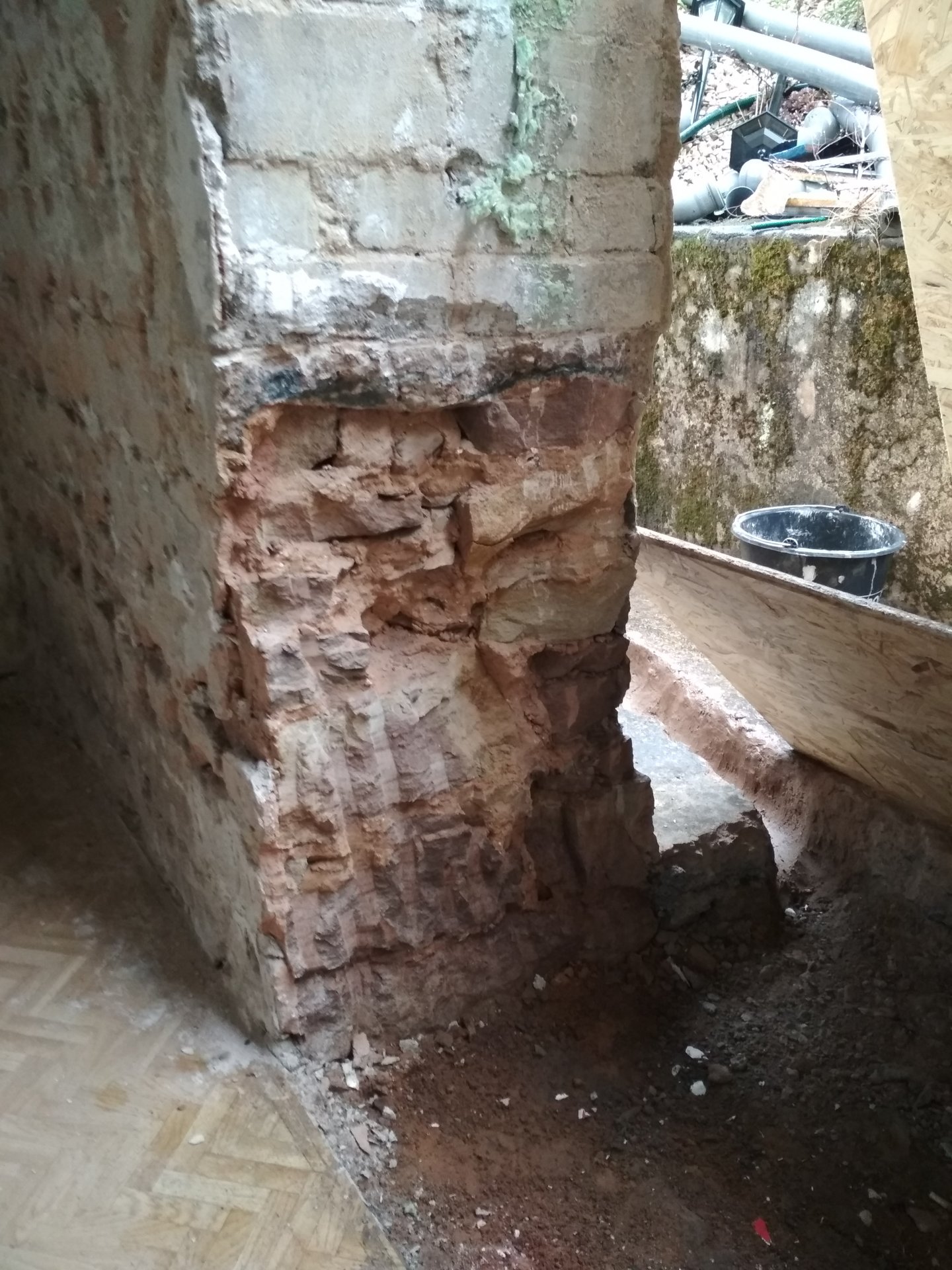

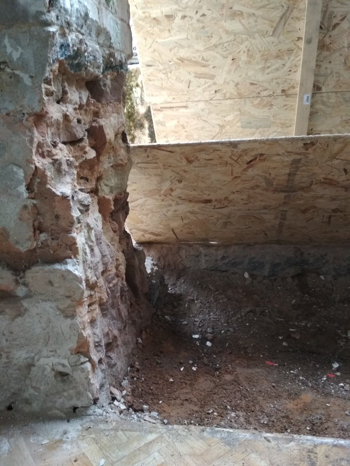

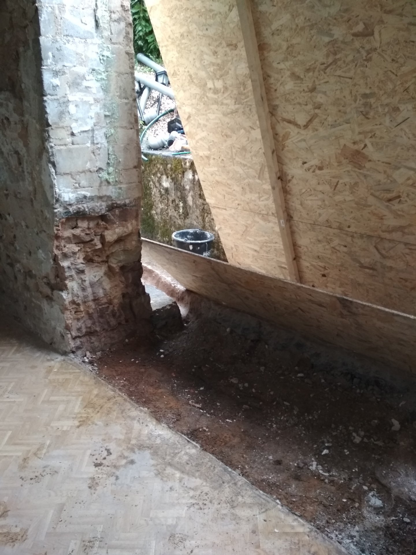

    ich habe aus unterhalb von vorhandenen Fenstern die Wand weggenommen um eine Terrassentür zu installieren. Es handelt sich um ein altes Bauernhaus mit einer ca. 50cm dicken Bruchsteinwand. Da der Boden außerhalb etwas höher ist habe ich auch im Sockelbereich etwa 15cm abgetragen (vgl. Bilder).
    Um es auf den Punkt zu bringen: Wie und in welcher Reihenfolge sollte ich die Terrassentür einbauen, sodass keine Wärmebrücken entstehen?
    En Detail würden mich folgende Punkte interessieren:
    1.) Sollte ich die Laibung VOR dem Einbau verputzen oder danach? Die Laibung ist im Moment sehr unregelmäßig, vgl. Bilder!
    2.) Mit welchem Material sollte ich die Laibung verputzen? Außen normaler Fassadenputz, innen Gips?
    3.) Sollte ich zuerst tiefere Löcher durch herausgefallene Steine mit Zement "stopfen"?
    4.) Sollte ich außerhalb der Türzarge eine Schicht Styrodur miteinputzen? Muss diese gegen Regen speziell abgedichtet werden?
    5.) Sockelbereich: Alles einfach mit Beton aufgießen = Wärmebrücke??? Sollte ich unterhalb der Türschwelle Bauschaum BIS ZUM GRUND verwenden? Sollte ich außerhalb der Türschwelle eine Schicht Styrodur miteingießen? Ist diese Schicht gegen Nässe zu schützen?
    6.) Wie verhindere ich aufsteigende Feuchtigkeit vom Sockelbereich? Vor dem Ausgießen Epoxidharz rein gießen? Oder Besser eine Lage Bitumen o.ä.?
    Schon jetzt vielen Dank für eure Antworten!!! IMG_20190812_165715.jpg IMG_20190812_165723.jpg IMG_20190812_165748.jpg

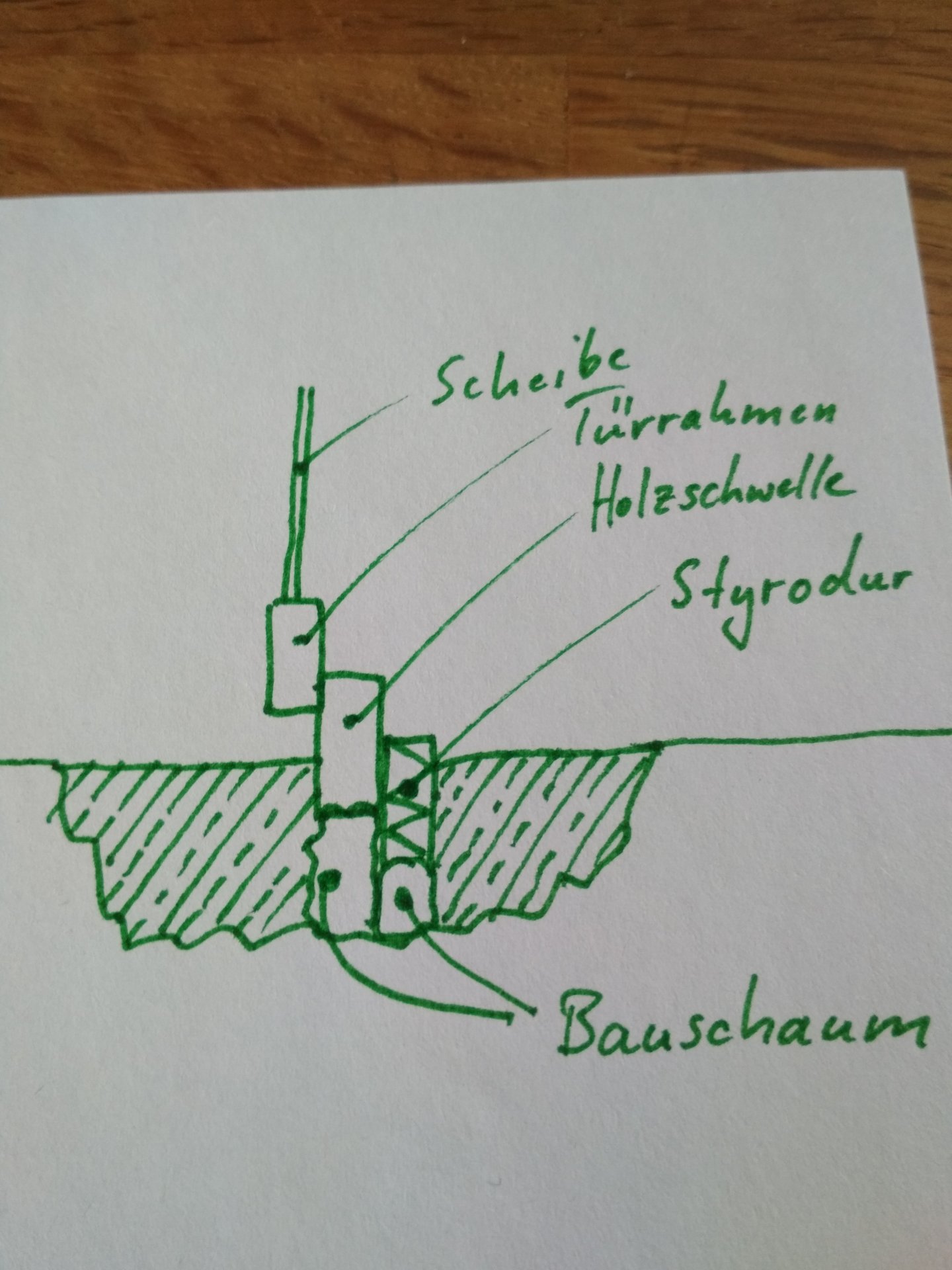

    Die Leibung glatt putzen mit Zementputz, sonst kann der Türbauer nicht ordentlich die Dichtfolie kleben. Muss nicht perfekt aber ziemlich gerade.
    Boden mit Boton auffüllen, aber nicht zu hoch.
    Dann Tür einbauen.
    Dann innen und abdichten inkl. Dämmung hinter Rahmen (aufschäumen). Innen auch zum neuen Betonboden abdichten.
    Innen verputzen (Gipsputz + Apu-Leiste) und Estrich an Tür abarbeiten.
    Außen Leibungsdämmung aus EXS unten und EPS im Nicht-Sockelbereich. Dann Außenputz mit Apu-Leisten.
    Fertig:)
