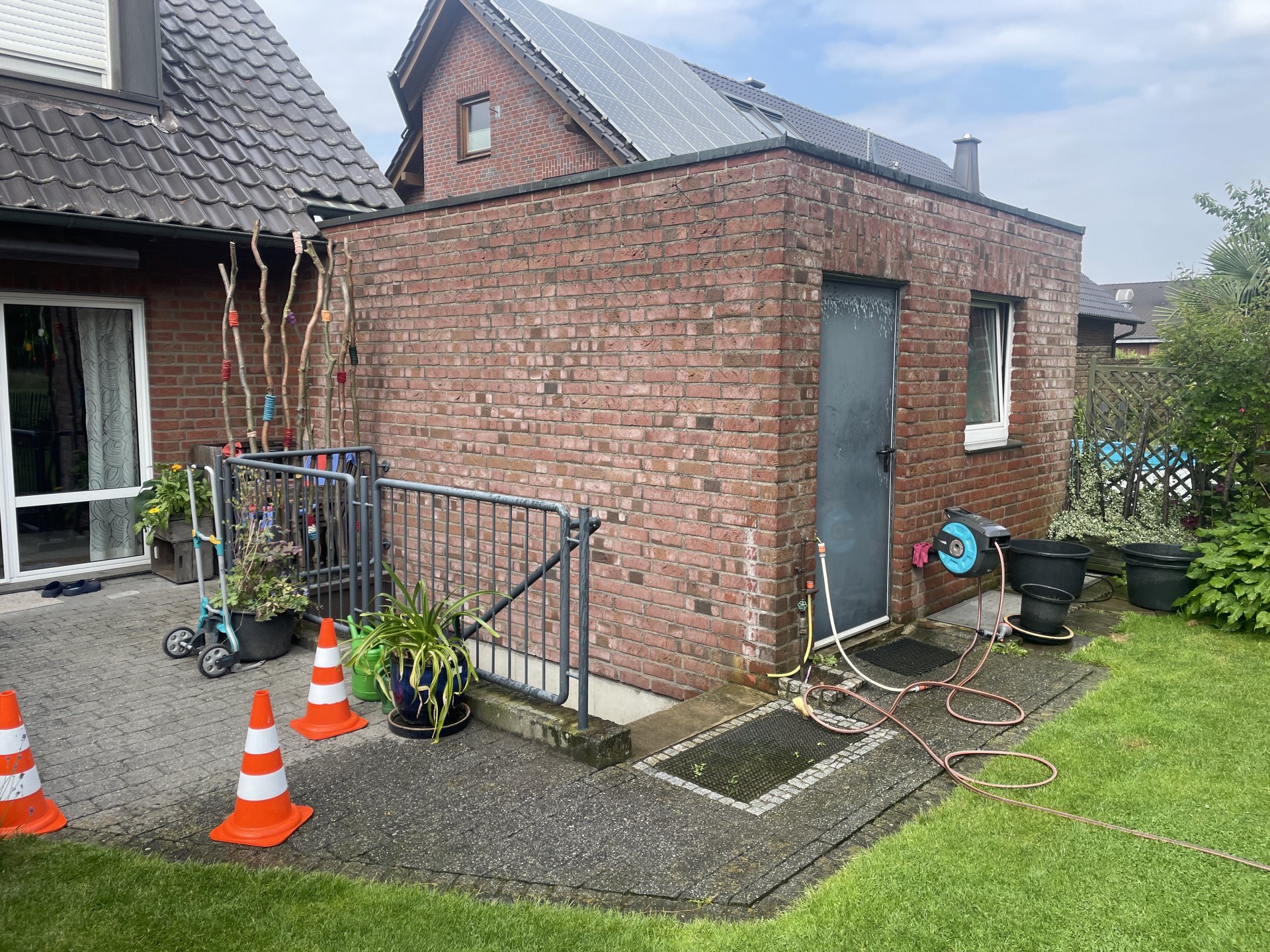

    wir möchten aus unserer Garage einen Sommergarten bauen. Die Garage hat keinen Zugang zum Haus, sondern sie grenzt auf einer Länge von 4 m direkt an unsere Doppelhaushälfte. Benötigt man dazu in NRW eine Baugenehmigung? Wir möchten gerne 2 große Türfenster mit Blickrichtung Terrasse und Garten einsetzen (Schiebetüren). Der Kellerausseneingang wird natürlich geschlossen.
    Am Grundriss ändert sich sonst nichts. Das Garagentor zur Straße sollte auch erhalten bleiben.
    Was meint ihr dazu?

    Offiziell ist es eine nutzungsänderung, genehmigungspflichtig da „Sommergärten“ meiner Kenntnis nach auch in NRW nicht privilegiert sind für Grenz Bebauung
    Inoffiziell wird es wenn es für deinen Nachbar ok ist keinen Ärger geben

    Wegen der Grenzbebauung dürfte es schwierig werden, das genehmigt zu bekommen.
