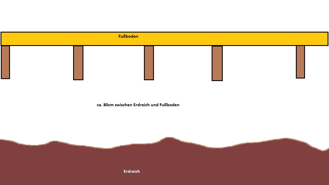

    ich Plane aus meiner Terasse einen Wintergarten zu Bauen. Leider tauchen beim Fußboden schon die ersten fragen auf ;-)
    Der Fußboden der jetzigen Terasse ist wie auf dem Bild aufgebaut....
    Ich würd am liebsten zwischen den Sparren 150mm Styrodurplatten einkleben.
    Was meint ihr, wird das reichen oder muß ich mit einer Dampfbremse arbeiten ?
    Wenn ja, wie sollte der aufbau der Dämmung dann aussehen ?

    Hallo, aus der Skizze wird man nicht schlau.
    Schweben die "Sparren" über der Erde? Gibt es eine kapillarbrechende Schicht?
    Aus welchem Material besteht der Fußboden, wie sieht UK bzw. Unterbau aus?
    Was soll die Dampfbremse bewirken?
    Wie kommst du auf 150mm XPS?
    Worauf werden die Wände des Wintergartens gegründet?
    Ob und wie soll der Wintergarten beheizt werden?
    Was ist mit der Entwässerung?
    Warum beauftragst Du niemanden mit der Planung, scheinbar bist Du ja kein Experte.
    So ein Wintergarten kostet einige K € -> Wäre Schade ums Geld, wenn es am Ende murks ist.

    Nein, hab mich falsch ausgedrückt.
    Wir haben im Schrebergarten eine Terasse die ca. 80cm über den Boden ist. die Sparren sind an einer Hauswand befestigt.
    Andere Seite logischerweise mit Stützen im Erdreich. Über diese Terasse ist ein Terassendach. Die Seiten
    möchte ich nun mit Doppelstegplatten verschließen. Also nix Wildes.
    Nun ist meine Befürchtung aber, das es durch den Duglasien Boden ziehen wird.
    Deswegen möchte ich den Boden von unten mit Styropor ein wenig Dämmen. Styrodur deswegen weil es mir sehr
    stabil erswcheint. Dadurch das immer zugluft unter der Terasse ist kann Feuchtigkeit gut abtrocknen.
    Reicht es wenn ich Styropor/Styrodur platten zwischen die Sparren klebe oder würdet Ihr noch mit einer Dampfbremse
    in richtung des Duglasien Bodens arbeiten ?
    Oder mal ganz anders gefragt....
    Wie würdet ihr so eine Dämmung aufbauen ?

    also dämmen lohnt meiner Meinung nach nur, wenn auch geheizt wird.
    Kommst du da nur von unten ran? Schöne Arbeit... ;-)
    Alle anderen Punkte mal außen vor:
    Folie würde ich nicht nehmen, Falls dann doch mal Wasser an den Boden kommt, kann es nicht weg. Dann eher eine Unterspannbahn oder Fassadenbahn. Aber schön gelöst ist das trotzdem nicht...

    Hallo Flecker,
    danke für deinen Tip.
    Schöne Arbeit wird das mit sicherheit nicht werden ;-)
    Schön gelöst ist das auch nicht, das ist mir wohl bewusst. Sonst müsste ich aber die Terasse komplett
    zurückbauen und neu aufbauen. Da ist dann die Preis-Nutzen Frage....
    Sollten da jetzt Glasfenster ran würde sich das lohnen. Aber es ist halt "nur" ein Schrebergarten.
    Und Frauchen will im Frühling und im Herbst warm sitzen können.
