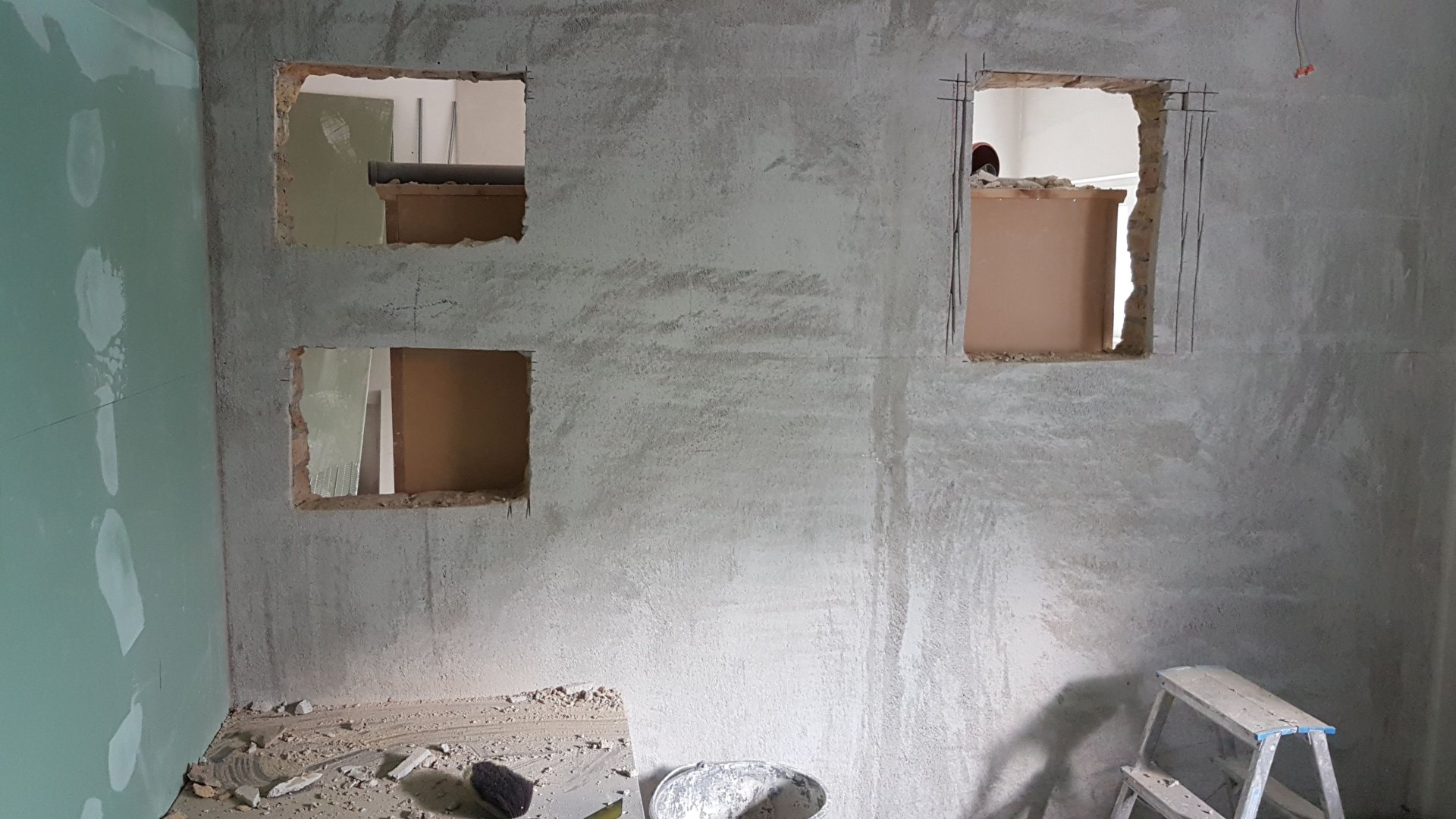

    Verdammt... Lass und noch ne Nische in die Dusche machen. ok. Wand ist zwar schon verputzt, aber eine Reihe Backsteine kriegen wir schon raus.
    Gut, die Wand besteht aber nur aus einer Reihe, wie wir jetzt wissen. Jetzt haben wir nen Durchbruch von der Dusche zum Büro.
    Keine Panik, denke ich. Ich fräse im Büro rundherum 5cm den Putz ab, klebe oder Schraube eine 12,5er grüne Rigips oder Fermacell dagegen und mache eine 12,5 von innen nochmal drauf. Dann kann der Fliesenleger abdichten und fliesen. Wir haben unsere Nische und vielleicht nur ein Schallproblem zum Nachbarzimmer, womit man Leben kann.

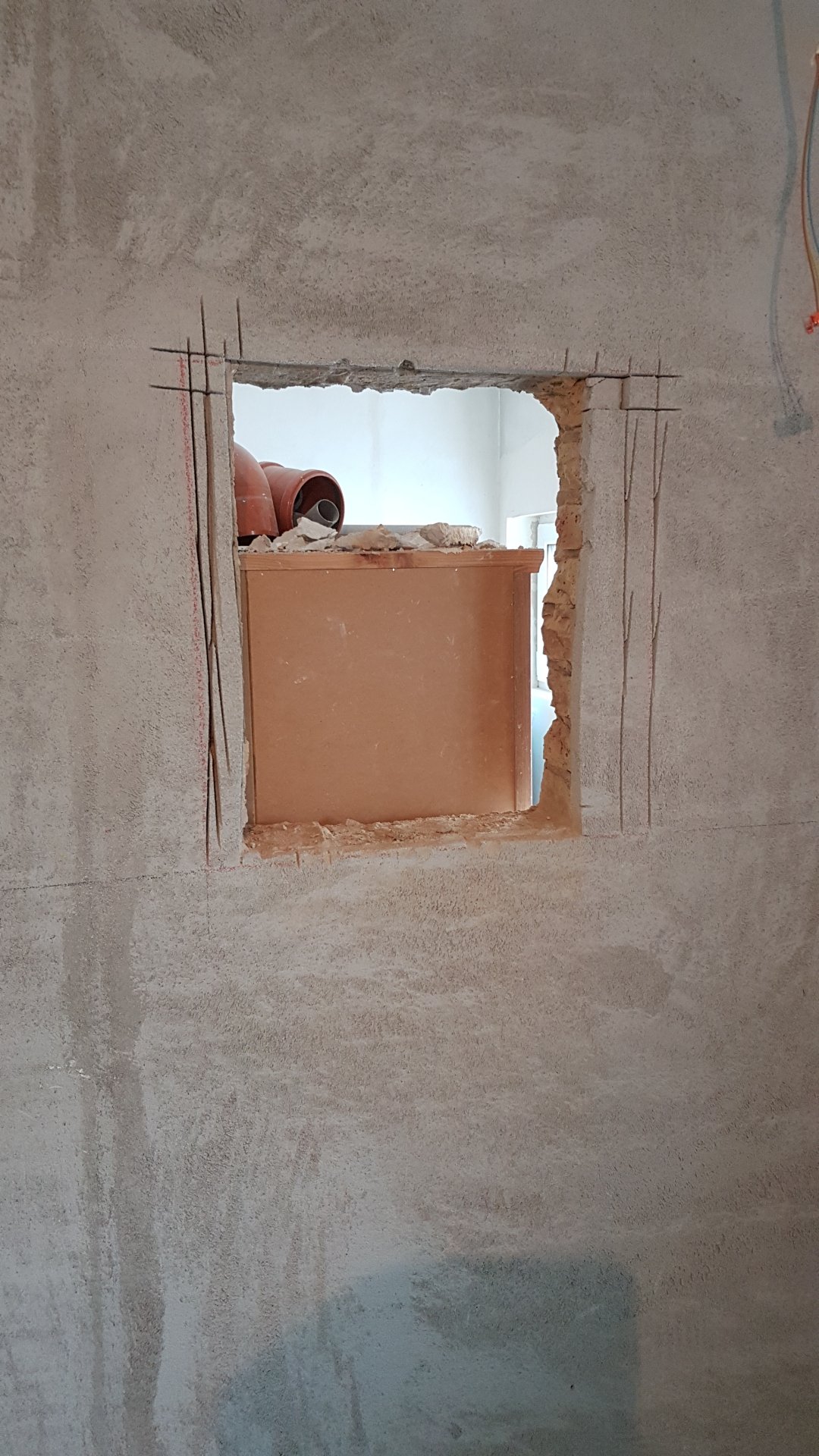

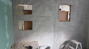

    Macht Spaß - gleich noch zwei Nischen (noch sind es Löcher) über der Badewanne gemacht IMG-20180825-WA0012.jpeg

    Lass mal noch ein bisschen Wand stehen, so ganz ohne Stürze...

    Warum fragst hier, wenn Du den Pfusch da eh weiter machst?

    Das ist Fraktion 100er Abwasserrohr in 11,5er Wand :)

    Hey Leute... Pfusch ist es nicht. Am Anfang war die Frage, wie ich das Loch schließe. Die Lösung kam von selbst mit 5er Ytong in Abstimmung mit dem Fliesenleger. Die gewünschten Nischen sind da. Es ist zudem keine tragende Wand. Ist halt Altbau, manchmal sind die alten Pläne nicht mehr ganz so alktuell. Lösungen müssen hier fast jeden Tag gefunden werden...

    100?
    Auf die 11,5 kommt ja noch beidseitig Putz rauf also bringt der Profi mit pragmatischem Zugang da zumindest eine 125 unter ;).
    Könnte immer noch eine, jetzt etwas weniger, aussteifende Wand sein.
    Nicht tragend heißt nicht automatisch dass sie keine Funktion hat.
    In dem Fall wird ziemlich sicher nichts passieren aber es ist besser solche Eingriffe vorher zu planen, besonders im Altbau.

    Ich finde halt besonders die zwei Nischen übereinander schon Grenzwertig die sind ja auch nicht grad klein... aber gut sobald der 5er ytong drin ist passt schon :)

    So ähnlich habe ich das im Badezimmer mit dem Spiegel über den beiden Waschtischen ganz offiziell und geplant seit fast 40 Jahren. Durchbruch in der Wand, ganz breiten Sturz oben drüber, Platte von hinten. Also mach ruhig. Ich würde allerdings anstatt der grünen Rigips-Platte ein Fermacell h2o Powerpanel oder nehmen, halt irgendwas, das nicht auf Gips- sondern auf Zementbasis hergestellt wurde. Diese Zement-Faserplatten sind wesentlich widerstandsfähiger gegen Feuchtigkeit.

    Ja, geht doch... vorne noch Ziegelgewebe vor und Fliesen drauf. Dann ist der Putz das tragende Element.
    Sowas habe ich bei mir auch, sogar streng nach Bauplan gebaut und nicht hingepfuscht. Wo ist das Problem?
