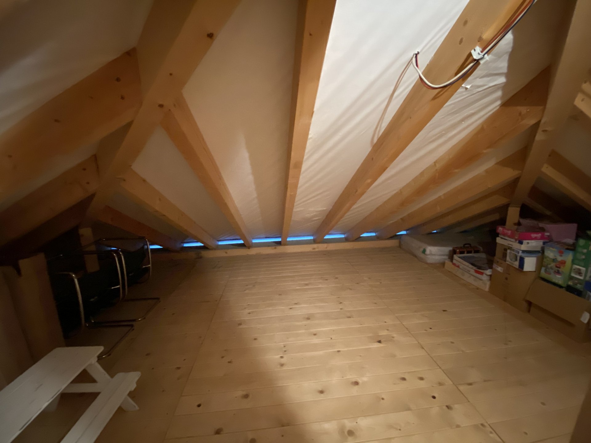

    ich habe schon eine Menge recherchiert, aber leider noch keine Antwort finden können, die mir Klarheit oder Sicherheit gibt bei dem, was ich vorhabe:
    Ich habe ein Haus in Holzständerbauweise mit zwei vollen Geschossen, darüber endet die Dampfsperre. Auf dem Haus ist ein Walmdach, ohne Fenster. Zur Belüftung kommen auf Fußhöhe Belüftungsgitter umlaufend zum Einsatz.
    Gerne würde ich den Dachboden nun ausbauen, um eine große (Spiel-)Fläche für die Legostadt meines Sohnes zu erhalten.
    Meine größte Sorge dabei ist, dass ich mir durchs "dicht" machen ein großes Eigentor unterläuft, sprich ich mir den Schimmel ins Haus hole mangels Lüftungsmöglichkeit. Diese würde es de facto nicht geben, da kein Dachfenster, keine Lüftungsanlage, nur eine einklappbare Spitzbodentreppe... die Lüftungsgitter würden beim Dachbodenausbau ja mit Dämmmaterial zugesetzt. Als Verdeutlichung der Ist-Situation ein Bild, dass die Gitter und Ausführungsweise zeigt.
    Nun meine abschließende Frage mit der Bitte, um ihr mir Tipps, Hinweise oder Ratschläge geben könnt, ob das unter diesen Voraussetzungen irgendwie möglich ist - wenn ja, wie? - oder was ich grundlegend machen müsste (Dachfenster, ...?), damit ich den Ausbau umsetzen kann.
    Ganz herzlichen Dank im Voraus für eure Unterstützung und Mithilfe, die mich sehr freuen würde.
    Viele Grüße
    Christian

    Vor die Ausführung gehört die Planung!!!
    - Einbau Wohndachflächenfenstereinbau zwecks Belüftung des Raumes?
    - Dämmung, Dampfbremse und Trockenbau - Bitte mit vorherigem Tauwassernachweis (z.B. mit UBAKUS.de) für die geplanten Konstruktion
    - Beheizung?
    - Absturzsicherung im Bereich der Bodeneinschubtreppe erfolgt wie? Geländer?
    - usw.

    Da es sich vorher um ein Kaltdach handelte, dessen Dachraum komplett mit der Außenluft in Verbindung stand und dieser kalte Raum nun dem beheizten Volumen des Hauses zugeschlagen werden soll, muss dazu der Bretterfußboden an allen 4 Rändern soweit entfernt und die in der Deckenebene vorhandene Mineralwolle so weit entfernt werden, dass man nach einbau der Zwischenparrendämmung überall die raumseitige Dampfsperre bis unter die Deckenebene führen kann und überall an der Innenseite der Hauswand luftdicht verkleben kann. Dabei ist die Folie auch an den Deckenbalken zu verkleben.
    Naja - vorher erstmal checken was für eine Unterspannbahn überhaupt unter den Ziegeln eingebaut worden isz (sd-Wert???) denn danach richtet sich in hohem Maße wie man das Dämm- und Dampfbremspaket überhaupt aufbaut.
