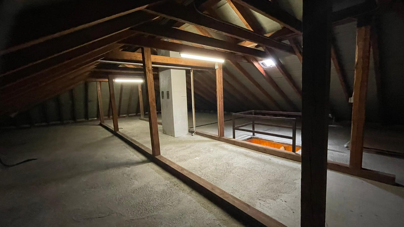

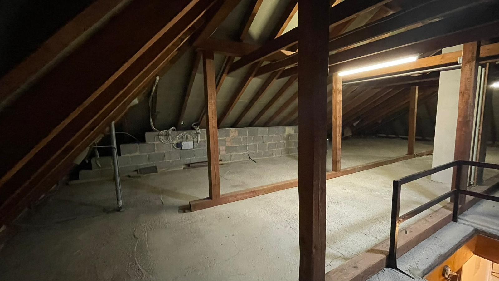

    Hallo Forum,
    ich möchte unseren nicht ausgebauten Dachboden in Wohnraum umwidmen - einen entsprechend Antrag auch mit Einbau von ein paar Dachfenstern werden mein Archi und ich ab Frühjahr / Sommer stellen und wahrscheinlich gegen Ende des Jahres dann auch mit dem Umbau beginnen.
    Das Dacht ist sowohl vom Gebälk, als auch von den Ziegeln her noch TOP in Schuss. Kopfschmerzen bereitet mir jedoch die Unterspannbahn auf der Außenseite - das sind diese klassischen Gitternetzfolien aus den 80ern (BJ des Hauses) die absolut nicht diffusionsoffen sind, weswegen eine klassischen Zwischensparrendämmung mit Glaswolle o.ä. nicht in Frage kommt.
    Nun habe ich mit einen folgenden Dachaufbau vorgestellt- laut Architekt sollte das kein "Problem" sein, ich solle jedoch auch mal einen freien Energieberate bzw. Zimmerer diesbezüglich kontaktieren, die hätten da auch um einiges mehr Erfahrung was ginge und was man lieber nicht machen sollte. Bevor ich da aber in die vollen gehe, würde ich gerne Erfahrungswerte und sogar konkrete Verbesserungsvorschläge einholen um mitsprechen zu können.

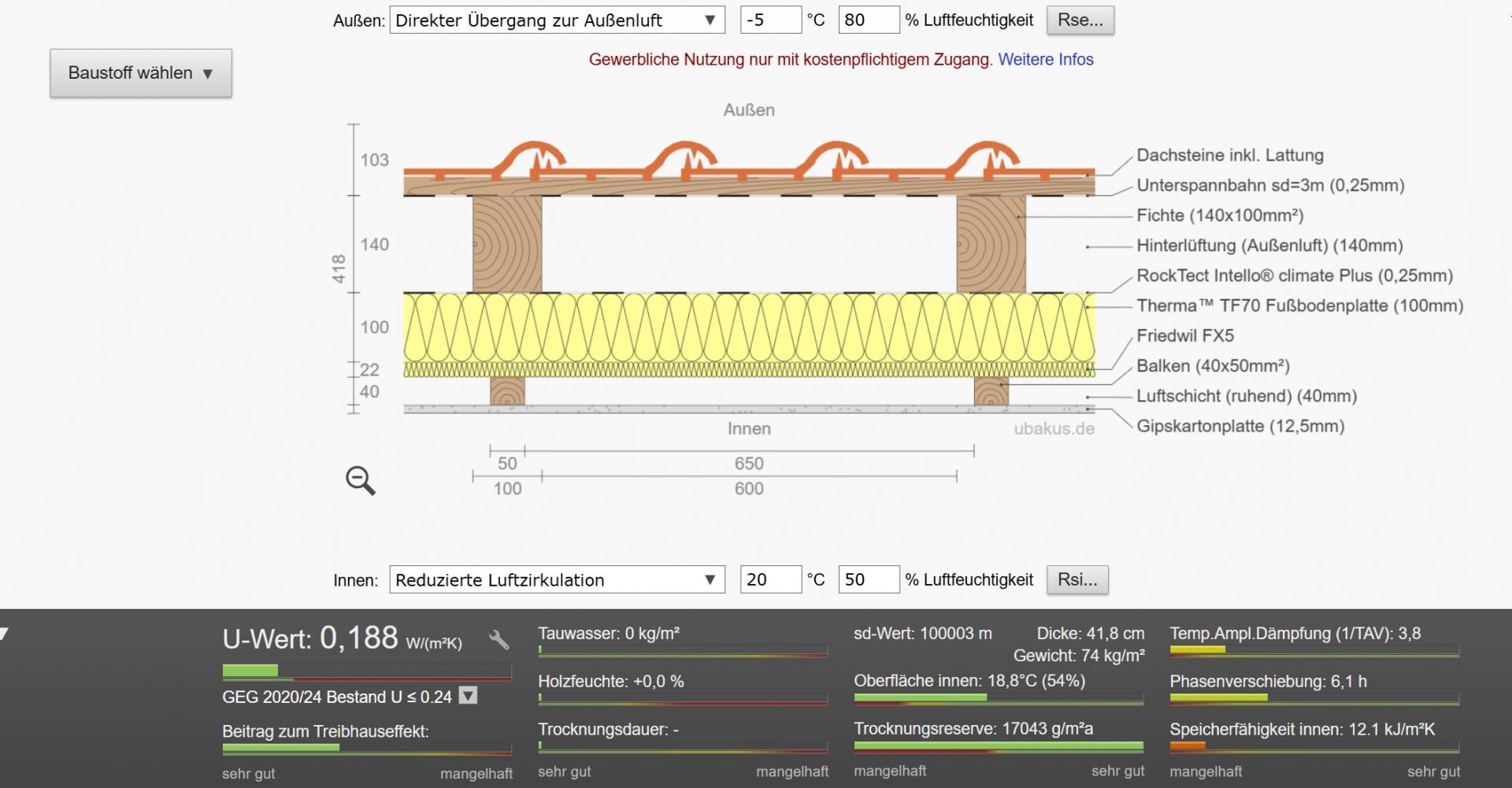

    der Aufbau von außen nach innen:
    8. Dachsteine/Ziegel inkl Lattung
    7. Unterspannbahn (Gitternetzfolie)
    6. Sparren 14cm tief
    5. Intello Climate Plus
    4. PIR/PIR WLG 100mm
    3. Friedwill FX5 Folie
    2. Konterlattung
    1. Gipskartolplatte
    Ich würde, um Kondensate o.ä. zu vermeiden bzw zu verringern, die Tiefe der Sparren, also 14cm, komplett ungedämmt lassen nach meinem initialen Plan und die Dämmung unter Sparren anbringen. Den Wohnraumverlust nehme ich zwecks Aufrechterhaltung der Gesundheit und Langlebigkeit des Daches in Kauf.
    Gemäß U-Wert Berechnung komme ich so auf einen U-Wert von ca. 0.188
    Mit dem Aufbau habe ich jedoch so gut wie gar kein Hitzeschutz im DG und es wird sehr wahrscheinlich extrem heiß da unten. Gibt es Erfahrungswerte, ob ich den Zwischensparrenraum evtl. doch anteilig die untere Hälfte mit ca 6-7cm Holzfaser dämmen kann, ohne Probleme hinsichtlich Kondensation und der Gitternetzfolie zu bekommen? Dies würde mir deutlich mehr Hitzeschutz geben und den U-Wert auch entsprechend weiter nach unten korrigieren.
    Ich bin jedoch auch sehr gerne für alternative Vorschläge, eventuell sogar effizientere / günstigere Lösungen sehr dankbar, da alleine das Material für de Dämmung sich um die 12.000€ ohne Kosten für Handwerker und Co. betragen würde.

    Ich habe keine Erfahrungswerte damit, aber es scheint mir eine sehr individuelle Lösung zu sein von der ich allein aus diesem Grund Abstand nehmen würde .) - Man sollte beim Bau auf die Erfahrungswerte zurückgreifen, die die Generation vor einem erarbeitet haben. Neuland zu beschreiten kann sehr teuer werden, viele Beispiele der Bausünden aus den 1970er können dafür als Zeitzeugen dienen (die meisten davon dürften allerdings nicht bis heute überdauert haben).
    Wenn ich ein paar grundsätzliche Überlegungen anstellen sollte, fallen mir jezt 3 nagative Punkte ein:
    - einer der großen Vorteile der AUF-sparrendämmung ist, daß sich eine relativ lückenlose isolierende Hülle auf den Dach befindet .. quasi wie eine Pudelmütze auf dem Kopf .. und wenn ich bei dem Beispiel bleibe, schauen bei deiner Lösung noch die Ohren raus. Bedingt durch die Innendämmung bleiben größere Teile vom Giebel (sofern vorhanden) und der Traufe ungedämmt ... das kann bei einem ansonsten hochgedämmten Bereich schnell zu unschönen Kältebrücken führen.
    - Die Sparren sind voll den jahreszeitlichen Temperaturschwankungen ausgesetzt ... das kann problematisch sein (Knackgeräusche z.B. in der Dämmung etc)
    - Ein weiterer großer Vorteil der Aufsparrendämmung ist die einfache Verlegung der Dämmplatten, diesen Vorteil hast du bei einer unterseitigen Verlegung nicht, Kehlsparren und Pfetten und die Grate ... das ist handwerklich "anspruchsvoll" und damit zeitaufwändig .. vielleicht sogar kaum lösbar .. jedenfalls gibts ne Menge Verschnitt.
    Um auf die Erfahrungswerte vergangener Generationen zurückzukommen ... als Faustregel sollte die Dämmung möglichst weit außen angeordnet werden und von innen nach außen zunehmen, dann gibt es in der Regel keine Probleme.
