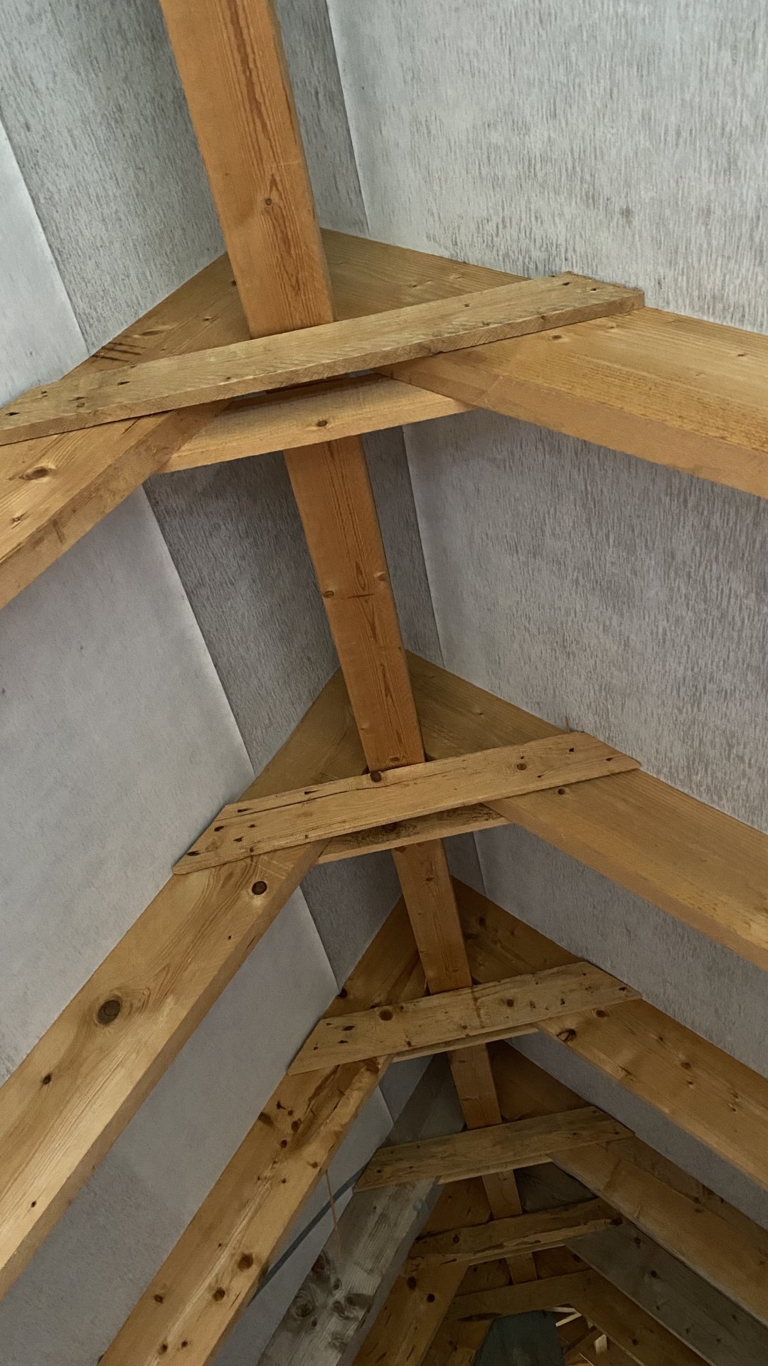

    Moin. Ich möchte den Dachboden ausbauen, und habe folgendes Problem:

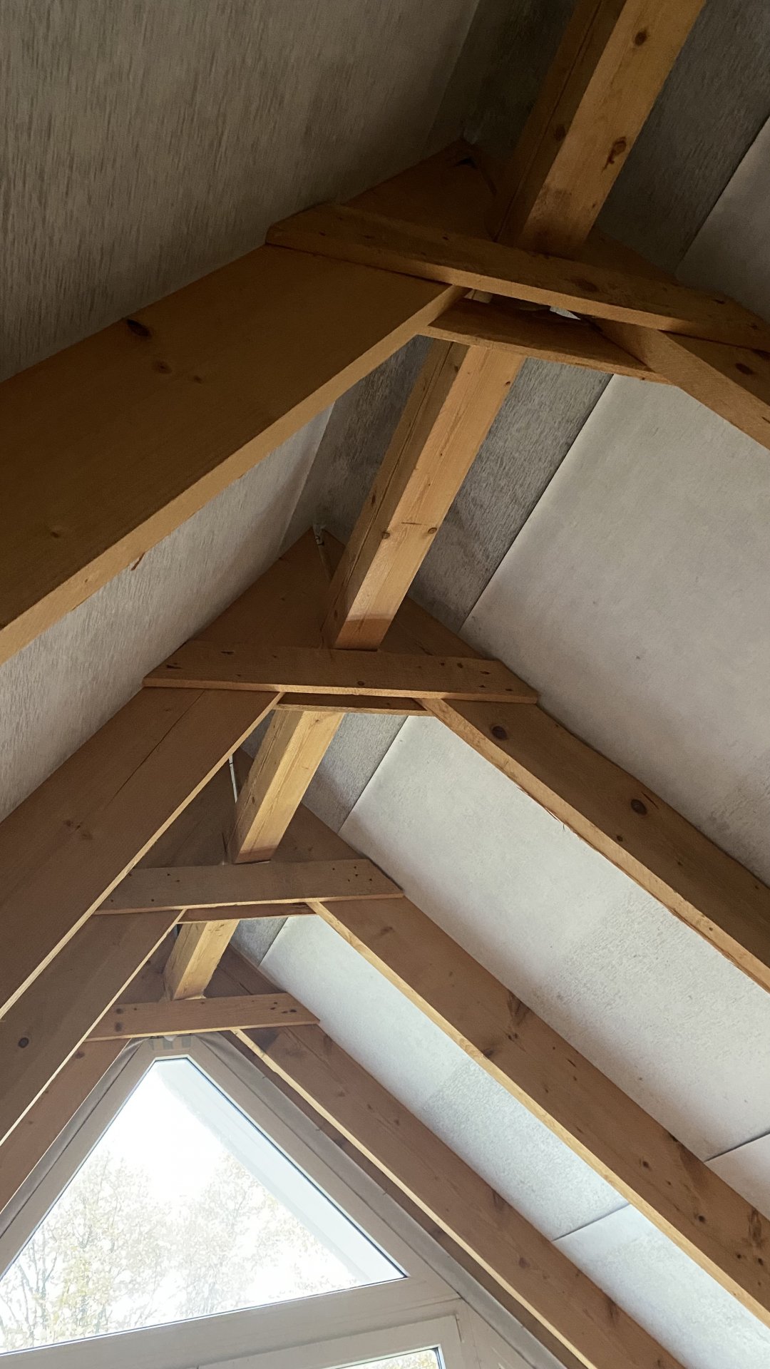

    Wenn ich unter dem Dach die Lattung und Gipskarton-Platten anbringe, reichen die in der Spitze bis ins Dreiecksfenster rein, da die Firstlaschen zu weit runter kommen. Kann ich die durch Bleche ersetzen, die von den gegenüberliegenden Sparren flach unter der Pfette laufen? Gibt‘s sowas fertig gebogen?
    Danke.
    FF3B9242-CA1B-44FD-A5BD-0EAA820DA3B6.jpeg D850EFF7-9794-4C1E-9615-64B9629C5A21.jpeg

    Man könnte dir jetzt evtl. raten dich mal bei Universalverbindern, Sparrenpfettenankern o.ä. umzusehen, ich wüsste aber nicht wer so blöd wäre das zu tun. Das wäre dann nämlich „Freestyle“ und zu dem kann man prinzipiell nicht raten, angesichts der Bilder gleich dreimal nicht.
    Das Sparrendach da ist bisschen schlampig gemacht. Ich sehe auf dem einen Bild oben das Licht zwischen den Sparren durchscheinen, die sind also da oben nicht direkt verbunden (überblattet oder was auch immer). Die sind mutmaßlich nur mit dem Querriegel verschraubt, also nur indirekt verbunden und das ist so nicht ganz richtig. Wie die verschraubt sind sieht man auch nicht. Was man sieht sind die Laschen, mal drei mal sieben Nägel, aber im Kreuz und quer…
    Ich kann dich etwas beruhigen, sehr viele Sparrendächer sehen bisschen schlampig gemacht aus und funktionieren trotzdem einfach nur. Aber dir da was konkret zu empfehlen ist aufgrund der Bilder halt wirklich nicht ratsam…

    Die Sparren sind nicht schlampig gearbeitet wenn da Licht durch kommt...wenn dann der Dachdecker :)
    Die Sparren Köpfe dürfen nicht zusammen kommen da das Dach arbeitet bzw das Holz. Geplattet wird nur wenn es keine First Pfette gibt...
    Die First Laschen erfüllen ja den Zweck dass die Sparren sich nicht abheben von der First Pfette und erfüllen so einen wichtigen Punkt. Sie sollten auch nicht ausgetauscht werden. Sparen - pfettenanker dienen dazu den Sparren auf der Pfette zuhalten...ne menge Arbeit das nachträglich anzubringen.
    Würde einfach eine kleine gerade Decke einziehen. Unterkonstrucktion auf die Laschen befestigen und dann gibt das ein schönes Bild.

    Ja, aber dann kommt er ja mit der Rigipsplatte auf die Glasscheibe...

    Hm dann hat der Fenster Bauer das Fenster zu hoch gemacht...
    Man sieht aber auch leider nicht wieviel Platz noch wäre bist zur Glas Leiste...
    Das wäre mal interessant.
    Normalerweise ist das so für den Ausbau berücksichtigt.
    Am aussenden Sparren paar müßte auch noch eine Lasche sein...

    Die Rigipsplatte wäre direkt in der Glasscheibe. Sieht man an der breite der Firstlaschen oder auch der unerkannte von Sparren zum Sparren. Schätze mal 30cm

    Was natürlich auch gehen würde mit Absprache mit dem Zimmerer wäre die Laschen auszutauschen gegen schmälere Bretter sodass man höher kommt...

    wieviel cm sind den vom Fensterrahmen zum Sparren? Evtl. könnte man in dem Bereich die Bekleidung höher oder schräg montieren.....

    Ich würde es entweder so machen wie Alex 88 oder wenn dann nur von dem Zimmerer der den Dachstuhl errichtet hat. Denn wenn nachträglich da irgendwas verändert wird, egal ob das am Ende besser oder schlechter ist, ist in in dem Fall das sich irgendwas verdreht , verschiebt etc. Der Errichter erstmal raus, und Du musst beweisen das es nicht an Deinen Veränderungen liegt.

    Ich könnte natürlich mit dem Karton schräg oder mit einer Stufe beim letzten Sparren aufs Fenster zulaufen, aber das sieht m.E. nicht gut aus. Würde ich nur machen wollen, wenn gar nix anderes geht.

    Ich verstehe nur immer noch nicht ob der Abstand von Unterkante Lasche bis zum Fenster Rahmen zu wenig ist für eine Lattung mit 0,9 oder 1,2 cm Rigips Platte...Selbst wenn es so wäre und die Decke läuft in die Scheibe aus könnte man mit silicon eine Fuge machen und hinterher fällt das keinem mehr auf weils so hoch liegt. Wenn es ja nicht anders geht...
    Denke der Zimmerer wird nicht begeistert sein dass an den Laschen etwas verändert werden soll. Das ist ja vom Statiker ausgerechnet worden.
    Da hers hen hohe Kräfte bei Sturm im Gebälk und besonders jetzt bei den heftigen Wetterverhältnissen.
    Man könnte auch einfach einen Absatz machen...
