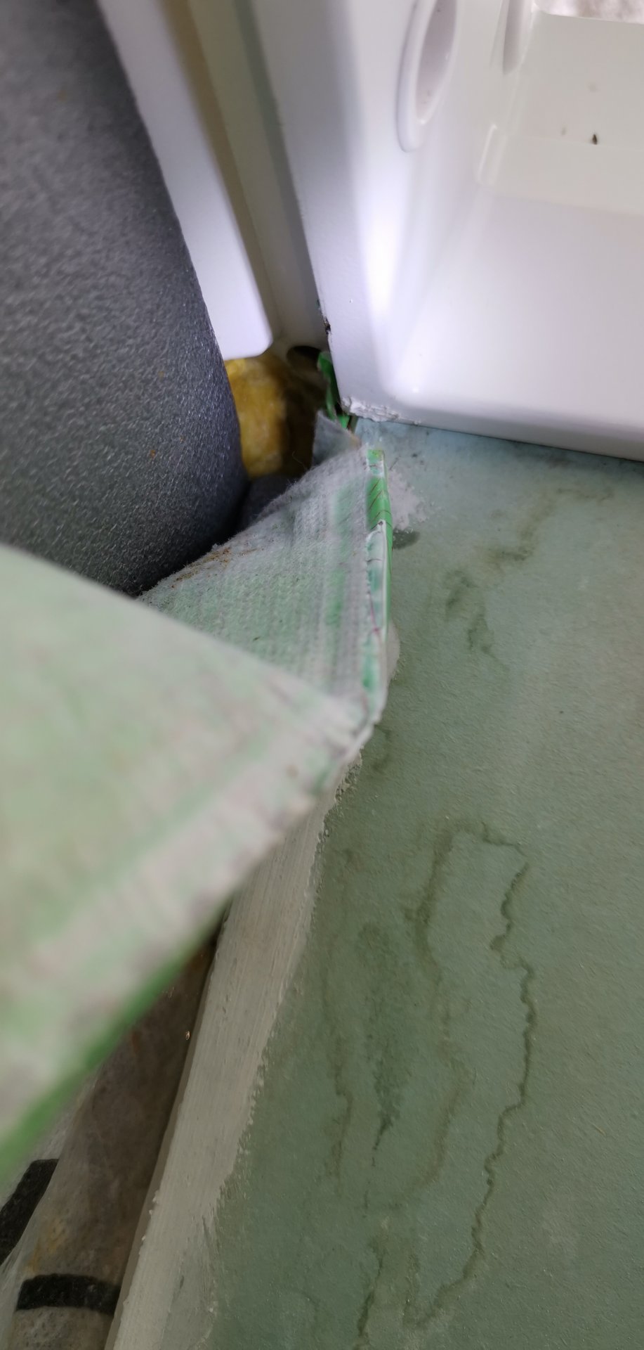

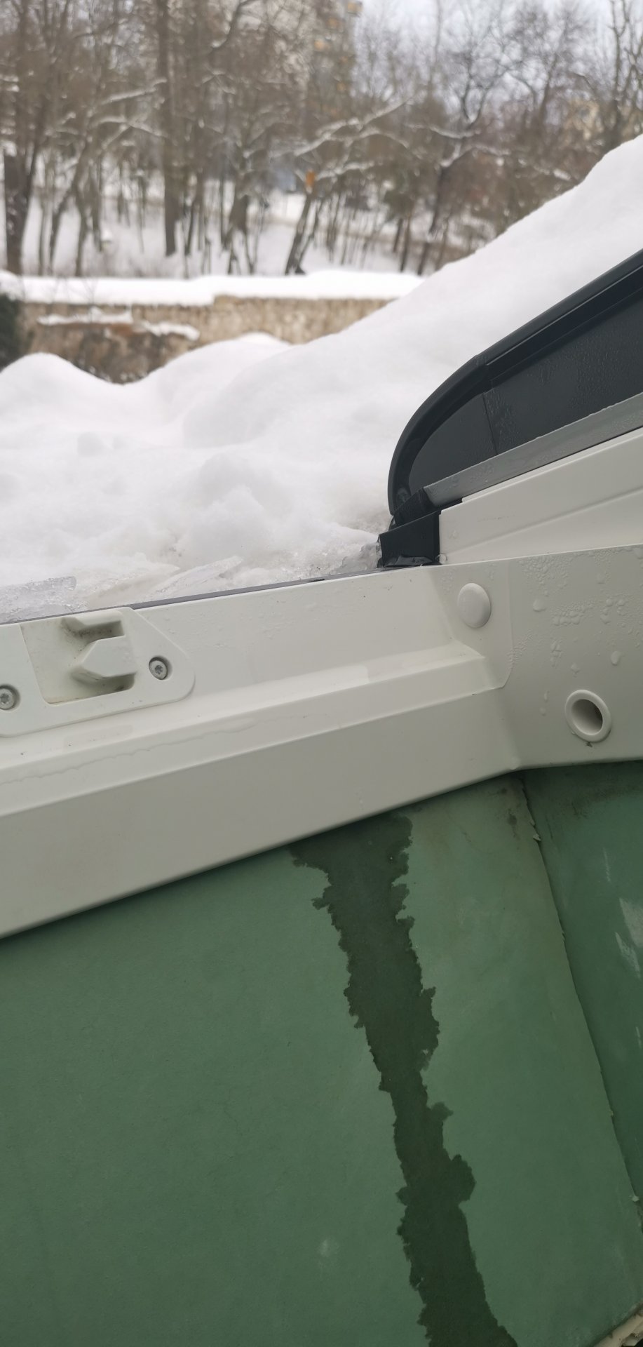

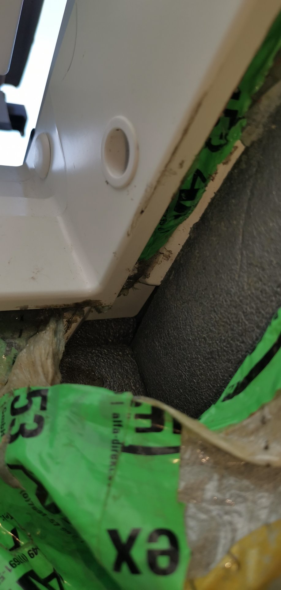

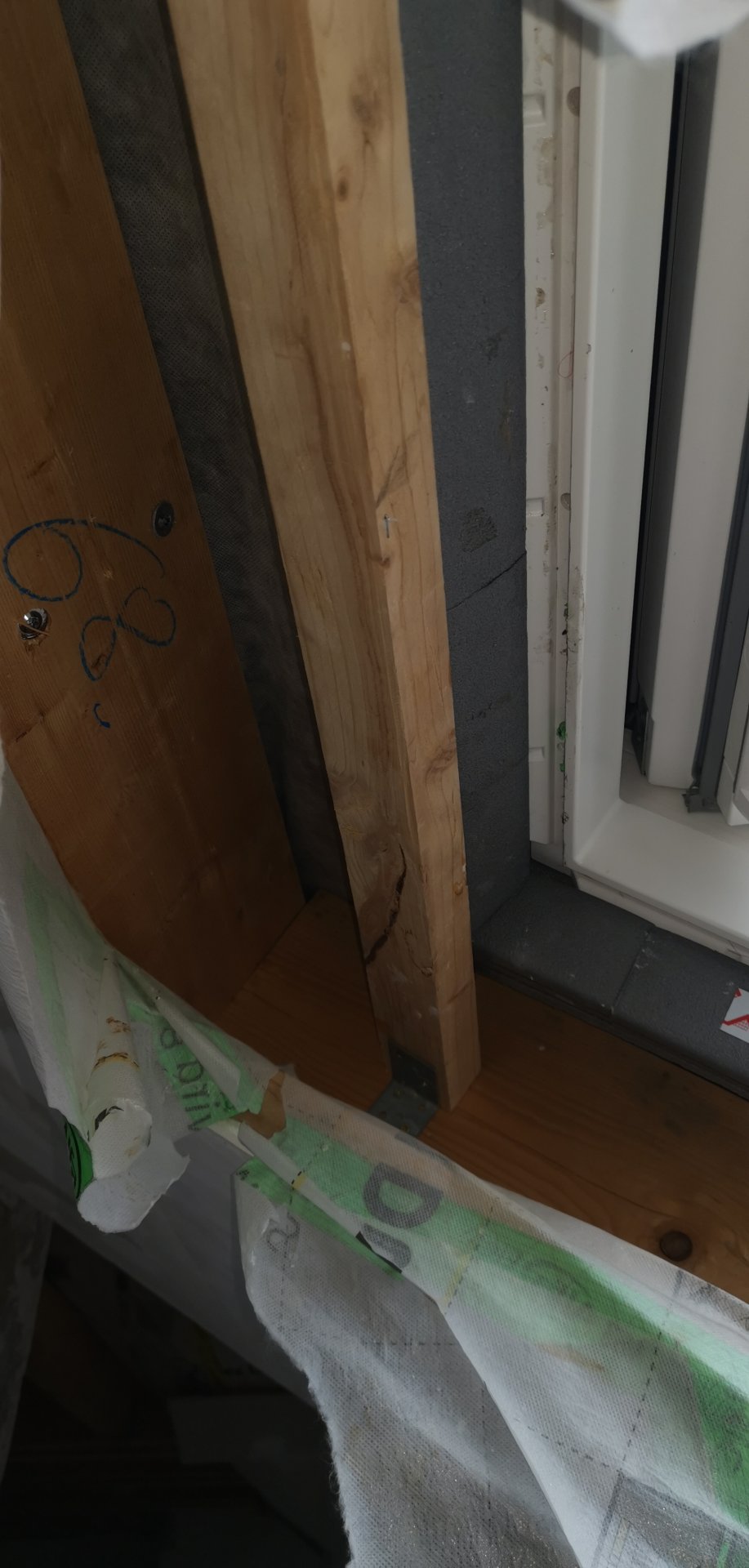

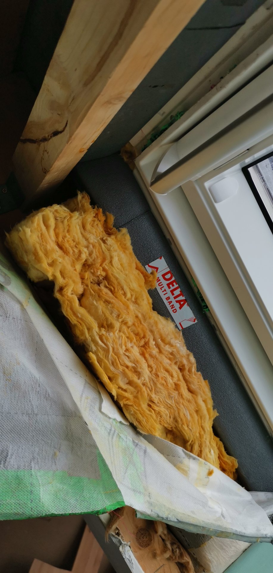

    ich wende mich an euch um Hilfe rund das Thema Kondenswasser beim Dachfenster zu erhalten. Ich habe 2018 unseren Rohbau angefangen auszubauen. Seit vorigem Winter jedoch habe ich im Dachgeschoss aufgehört. Das Dachgeschoss ist mittlerweile durch eine Zimmertür getrennt.
    Der Aufbau ist wie folgt:
    Ziegel, USB Folie 200 Ursa Dämmung (0,36) isover km 120 Klimamembran, 8er Lattung mit Rockwool Dämmung, Gipskarton.
    Klimamembran komplett verklebt,. Wandanschlüsse mit Kleber Rest mit ensprechendem Klebeband.
    Nun habe ich oberhalb der VELUX Dachfenster Kondenswassersäcke unter der Dampfsperre/Klimamembran und habe rund um die Fenster wieder aufgeschnitten.
    Zwischen dem VELUX Dachfenster und dem BDX Dämmrahmen sammelt sich ne Menge Wasser an, biegt man den grauen Rahmen oberhalb vom Fenster etwas vom Kunststoff weg, tropft um diese Jahreszeit das Wasser runter, bzw. läuft den Ärmel runter.
    Ja es scheint die kälteste Stelle zu sein, jedoch möchte ich keine Schimmelbildung hinter dem Gipsausbau.
    Was mich weiterhin verwundert, ich habe im vorigen Winter und auch jetzt schon Kondenswasser zwischen der äußeren und inneren Dachfensterdichtung. Dieses sammelt sich unten in der V-Nut und läuft dann nach innen über den Gipskarton.
    Ich füge ein paar Bilder zum besseren Verständnis noch ein. In sämtlichen Ecken des Fensters ist alles Nass im Bereich Dämmrahmen zu Kunststofffenster!
    Generell möchte ich die technisch sauberste und sicherste Lösung des Problems, damit ich das Dachgeschoss fertig ausgebaut bekomme.
