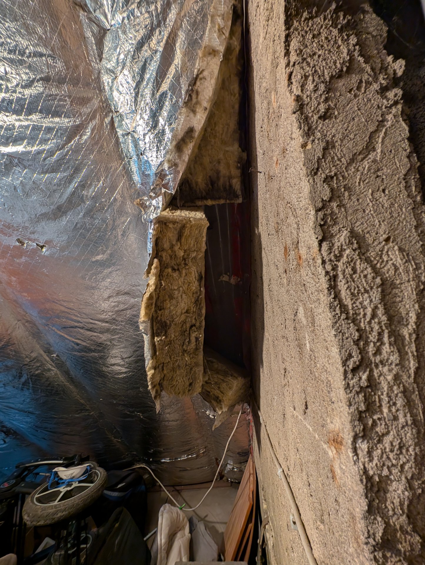

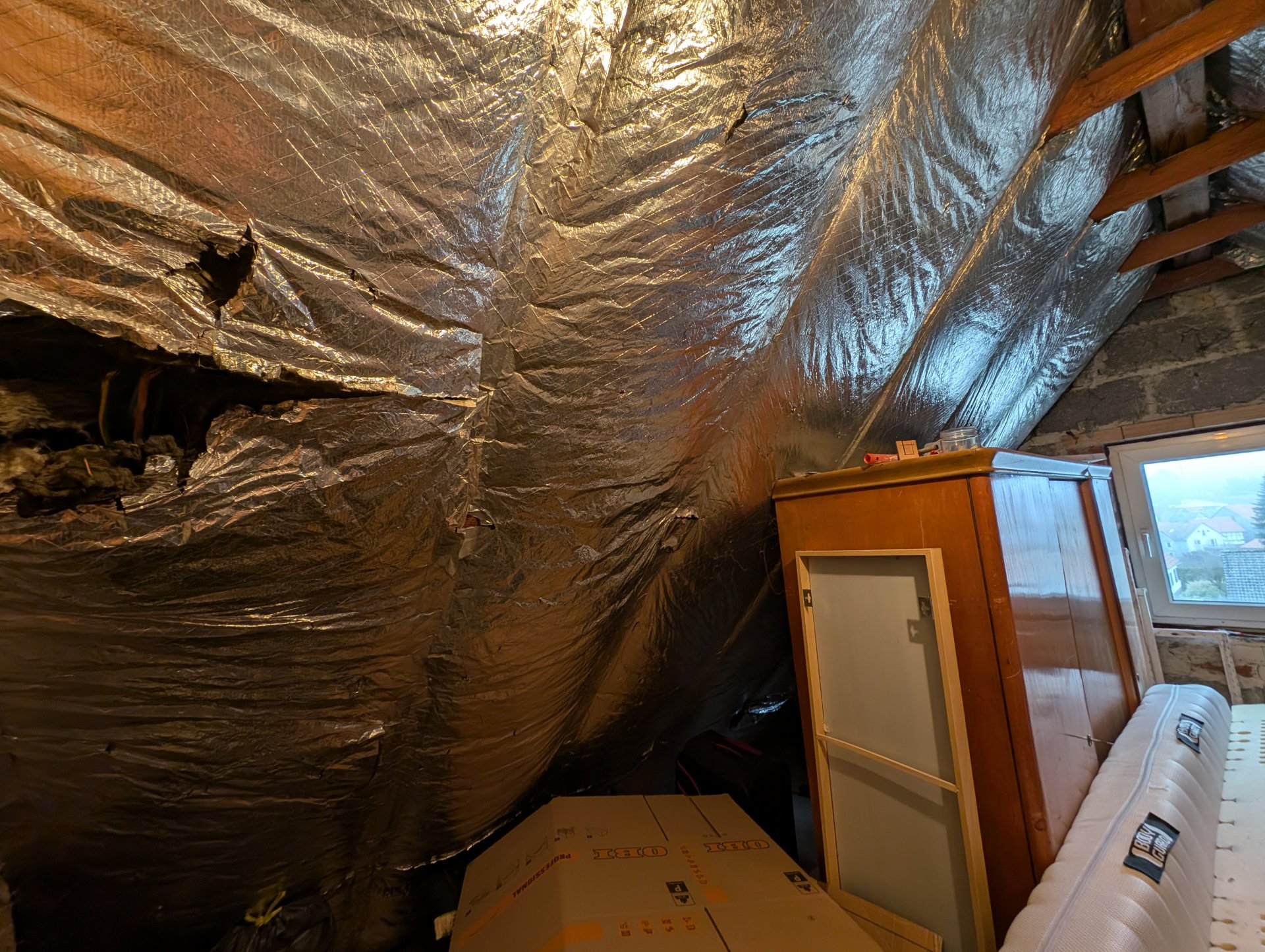

    ich möchte den Dachboden ausbauen.
    Das wäre meine Vorgehensweise.
    Anhand der Bilder sieht man, dass die Folie der Wolle gerissen ist.
    1. Also würde ich eine von den unten genannten Folien komplett draufziehen.
    Isover Vario KM
    Pro Clima Intello
    2. Dann eine Konterlattung 60x40 und 30cm Abstand lassen.
    3. Entweder OSB aufschrauben und dann Rigips oder nur Rigips. Ich weiß nicht, ob OSB ne gute Wahl wäre, weil die ja theoretisch eine Sperrschicht ist.
    Das würde ich hier nachfragen wollen. Ob OSB oder nur Rigips.
    Was haltet ihr von meinem Vorhaben? Kann man das so machen?

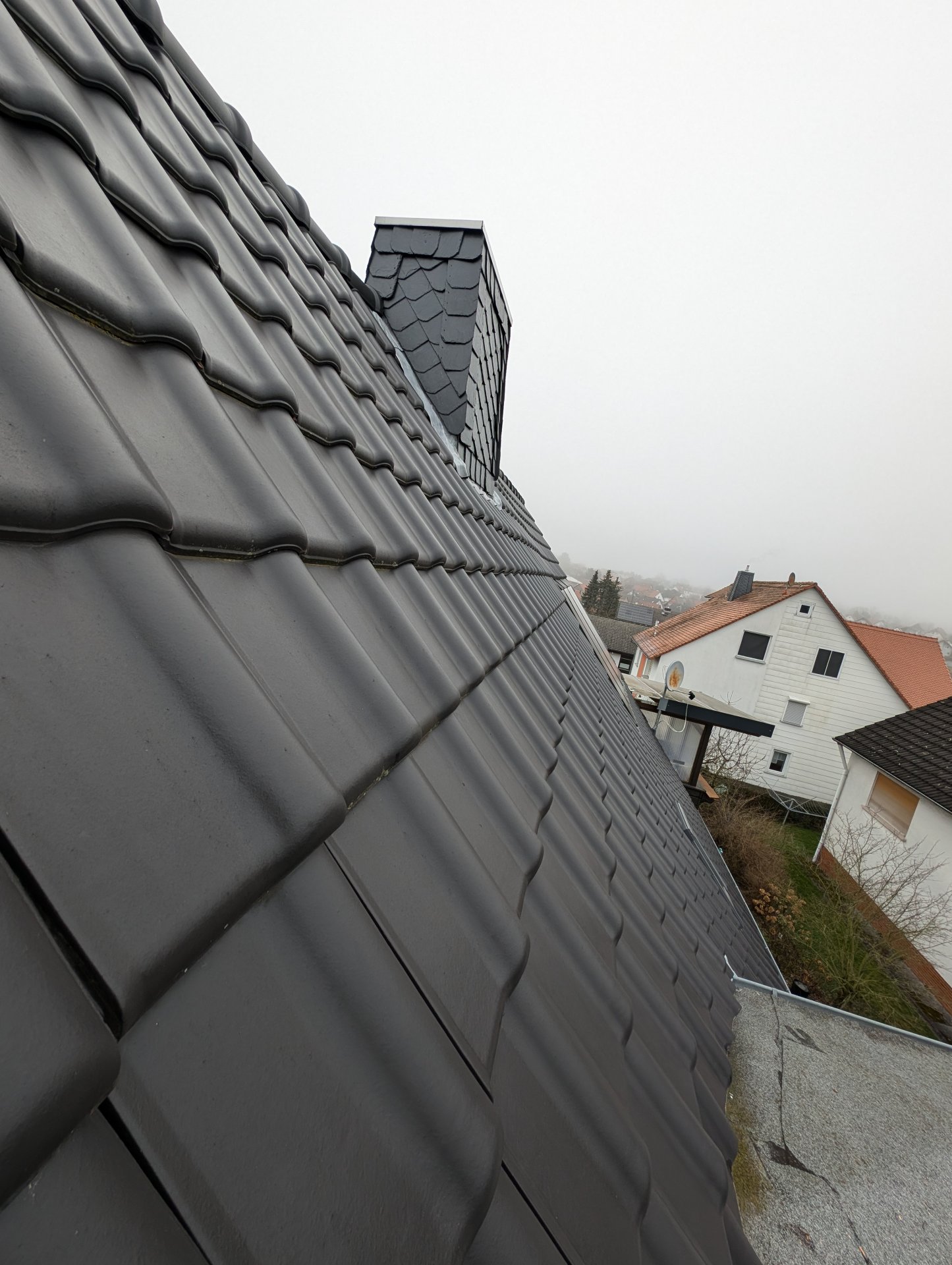

    Das Dach von außen ist relativ neu eingedeckt.
    Beste Grüße
    Magnus

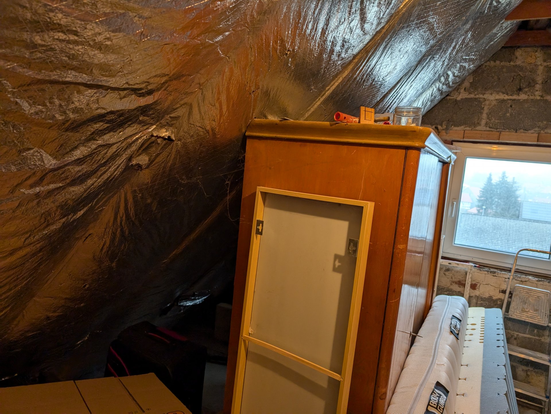

    Habe mich nochmal belesen hier im Forum.
    Mein Fazit: gefährliche Angelegenheit, wegen Schimmel Dachstuhl.
    Zusatzinfos.

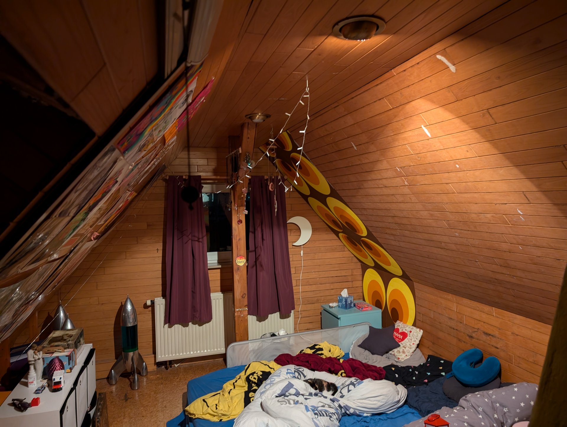

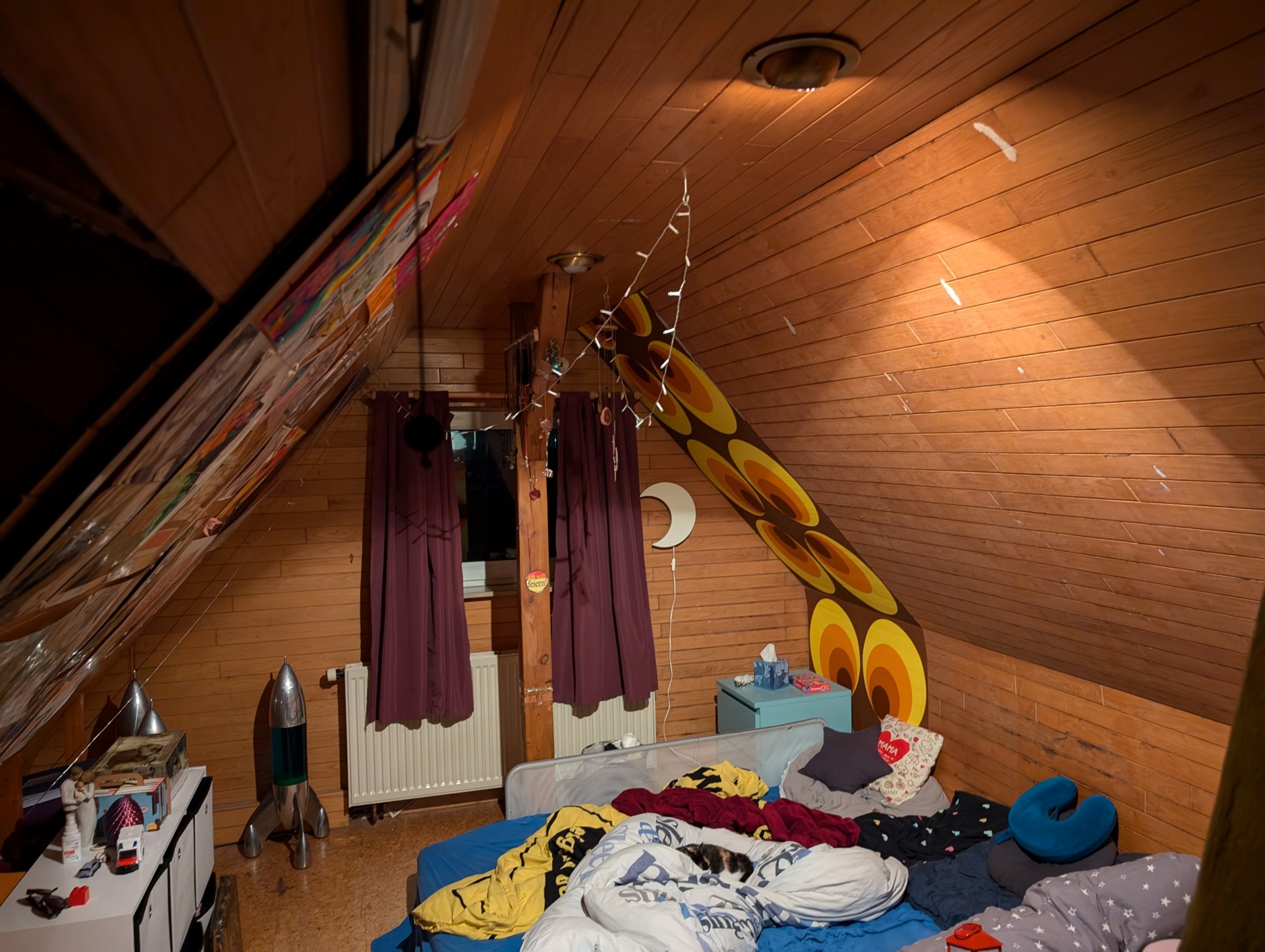

    Habe nebenan noch zwei Räume, die seit 30 Jahren ausgebaut sind. Diese Räume sind wohl auch mit Lattung, wohl zur Hinterlüftung und darauf sind Holzpaneelen geschraubt. Der ganze Raum ist quasi mit Paneelen verplankt.
    Theoretisch könnte ich die Paneelen abmachen und mir anschauen, wie die das vor 30 Jahren gemacht haben.

    Wie sieht dein Dachaufbau nach außen aus?
    Ist auf den Sparren eine diffusionsoffene Unterspannbahn vorhanden?

    Das ist das, was ich nicht beurteilen kann. Von daher würde ich den Dachdeckermeister einladen.

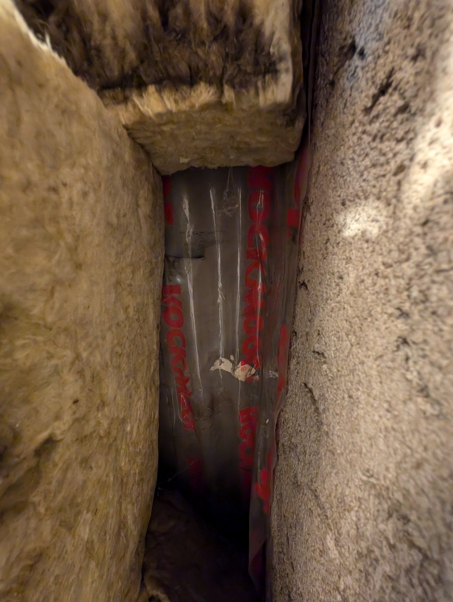

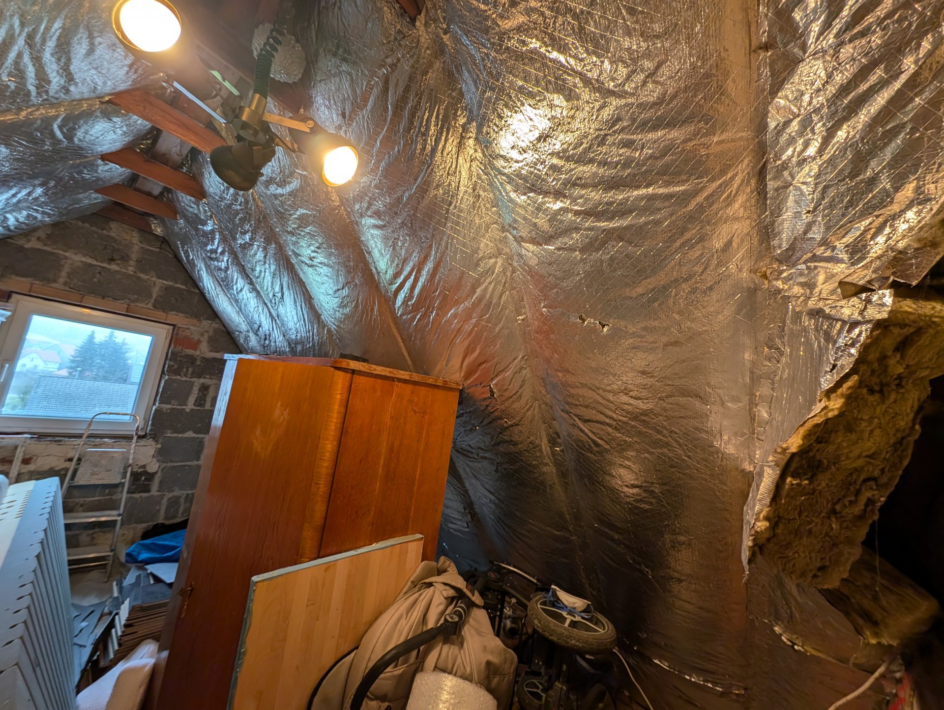

    Auf dem vorletzten Bild sieht man, dass die Wolle gerissen ist. Darunter sieht man diese Folie, aber keine Ahnung, ob die diffusionsoffen oder geschlossen ist.
    Auf der Folie müssten dann die Sparren und die Zwischensparrenwollisolierung liegen.
    Hinter der Folie nach außen müssten ja einfach die Dachpfannen aufliegen.

    Hmh, das eine Bild, wo man die Folie mit Rockwool erkennen kann: das sieht mir eher wie Verpackungsfolie aus. Ist doch richtig, daß diese Folie hinter (also von innen nach außen) der Dämmung ist?

    Da sieht man ein Nebenzimmer

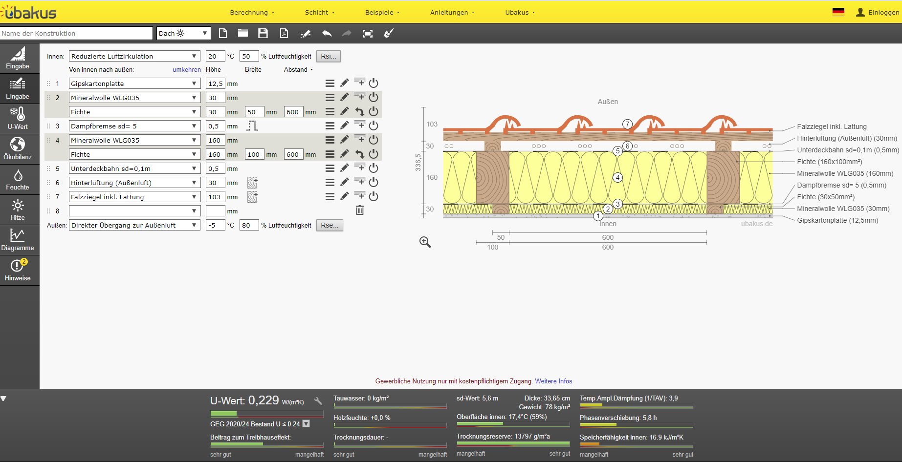

    Habe nochmal mit dem Zimmermannsmeister gesprochen.
    Erst meinte erst, dass das Dach ja ordentlich gemacht wurde.
    Erst lobte er den Rockwool und die Alufolie und dann belas er sich im Internet und meinte, so gut wäre das doch nicht, weil die Alufolie relativ duffusionsgeschlossen wäre.
    Seine Möglichkeiten: Er sagte ich solle googeln und selbst rechnen mit dem Ubakusrechner.
    Er meinte, dass dies kein Problem wäre, weil er mir den Aufbau nannte.
    Er sagte, ich hätte folgende Optionen:
    1. die ganze Dämmung raus und Holzflex/Holzweichfaserplatten Nut und Feder zu verbauen. Diese 1cm länger als den Sparrenraum zuschneiden und zusammendrücken beim reinstopfen (von Steico oder Gutex).
    Dann eventuell spachteln, Armierungsgitter drüber und dann zwei Aufputzschichten drüber machen
    2. Dieses Rockwool mit der Alufolie drin lassen und dann mit ProClima Intello drüberspannen (die 30 Jahre alte Alufolie ist ja teils beschädigt) und dann eine Lattung setzen und dann mit Lehmbauplatten verkleiden.
    Er sagte, was ich mache, sollte ich in Ubakus ausrechnen, was am besten wäre.
    Vermutlich wäre für ihn wohl die Nr. 1 am besten, weil er sich damit mehr Mühe gab und mir alles aufzeichnete und die Begriffe daneben schrieb.
    Zusätzliche googelte er etwas, um sich selbst zu belesen.
    Zum Aufbau des Daches.
    Er sagte, dass außen die Dachpfannen auf einer Unterspannbahn mit Lattung verlaufen. Er hatte das eigentlich gelobt.
    Dann sagte er, dass er nicht weiß, was im vorletzten Bild, dies für eine Folie wäre. Es wäre wohl eine PE Folie und die wäre an den Seiten auch nur geklammert, also dass das an den Rändern wohl nicht dicht sein könnte, aber die Folie an sich wahrscheinlich dicht ist.
    Die Schwiegermutter sagte, dass das Dach abgedeckt war und es in Strömen regnete. Der Dachdecker sagte damals, dass sie sich keine Sorgen machen müsste, dass das Dach auch ohne Dachpfannen dicht wäre. Es regnete damals auch nicht ins Haus rein. Wahrscheinlich muss der Dachdecker damals die Unterspannbahn gemeint haben, dass diese auch mal ohne Dachpfannen dicht wäre (meine Vermutung).
    Hmm, also was meint ihr?
    Bin vielleicht etwas schlauer als vorher, aber hmmm.
    Ich kann ja mal versuchen das auszurechnen bei Ubakus, aber wenn man davon keine Ahnung hat, weiß ich am Ende auch nicht, obs richtig ist.

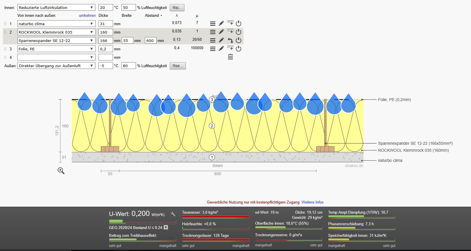

  10. #10 Magnusc, 21.01.2025

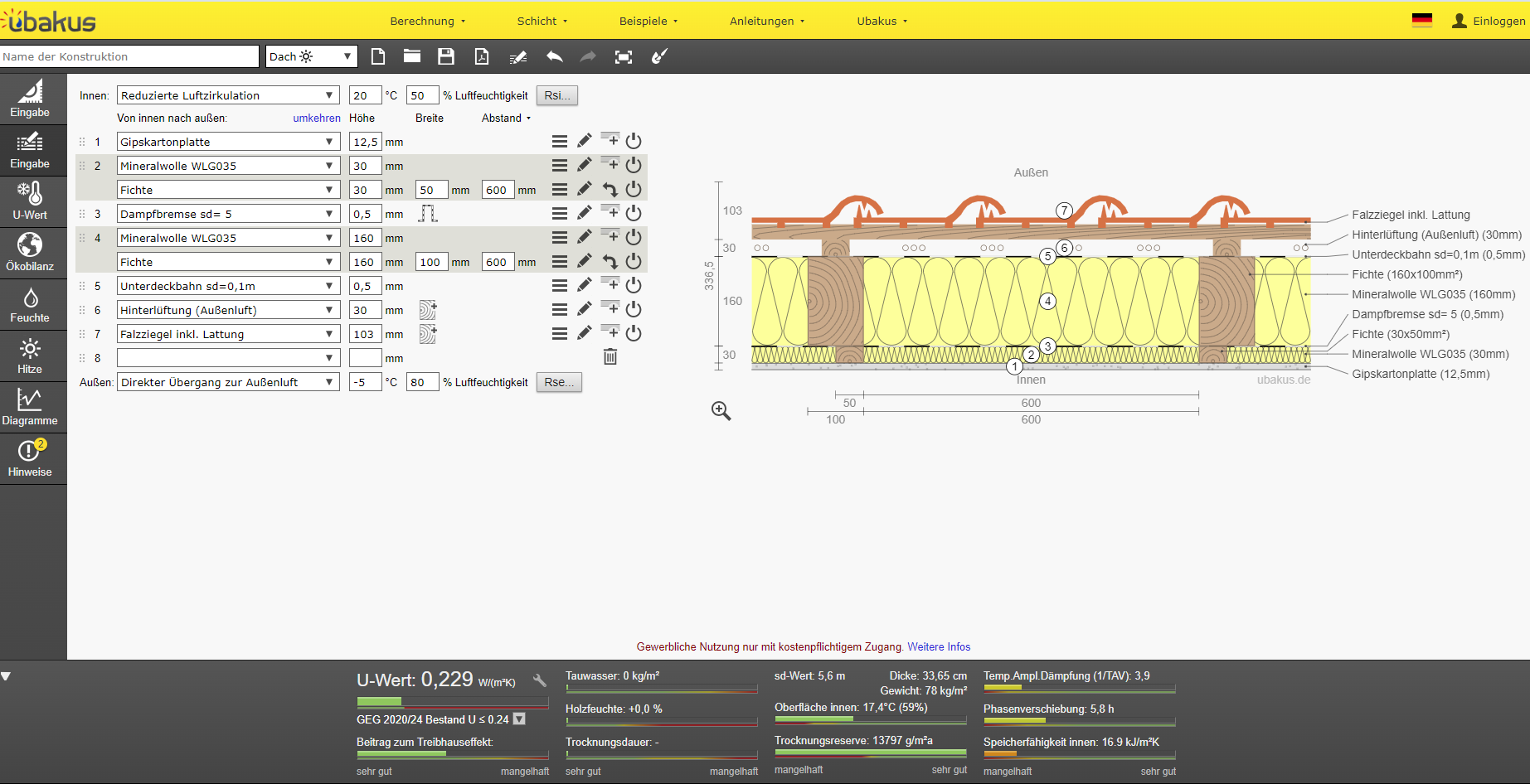

    Gut, jetzt habe ich den Aufbau beschrieben und es ist eine Katastrophe, aber ich habe keine Ahnung, ob ich das richtig angegeben habe.

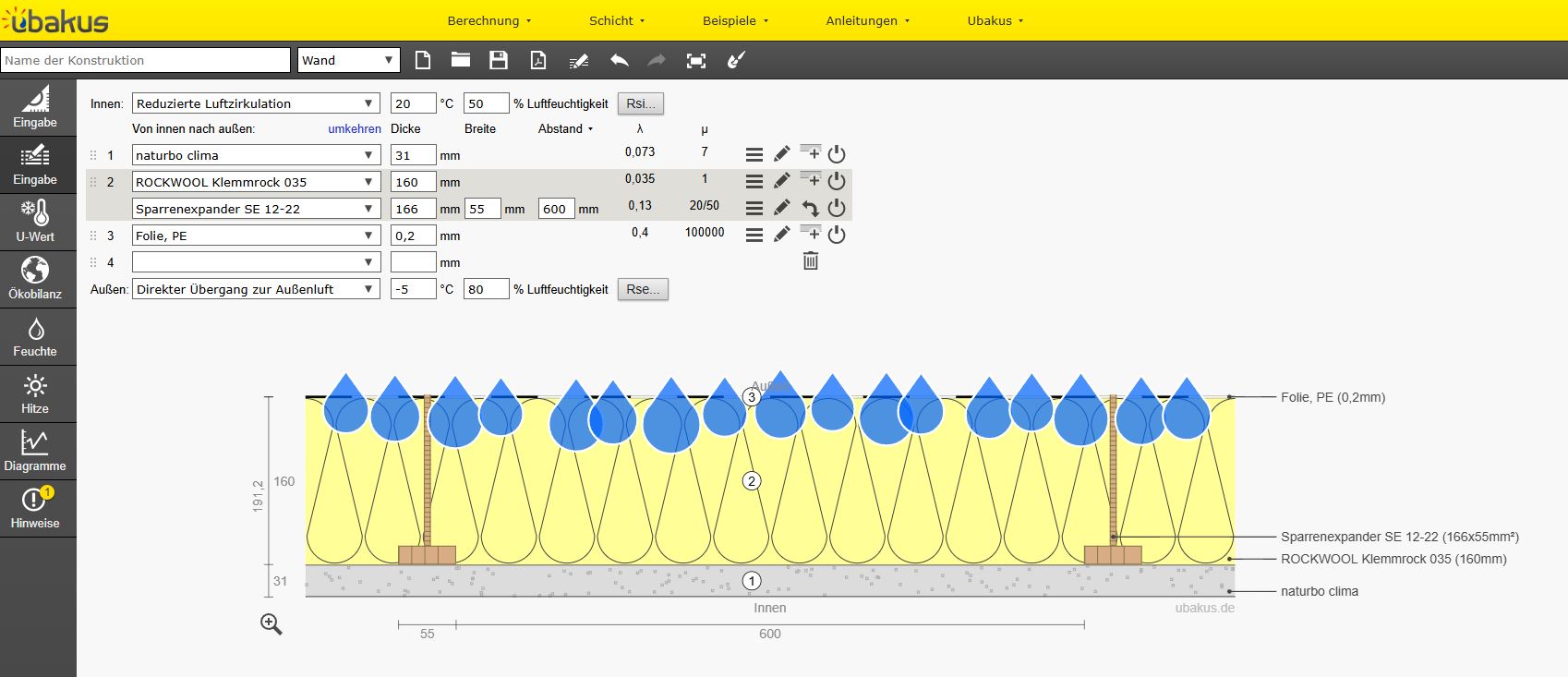

    bzw. jetzt nochmal mit den unteren Daten, das würde so wohl überhaupt nicht funktionieren. Wenn nicht, muss ich wirklich ne Firma kommen lassen, die das ausrechnet und durchführt.

    Deine Angaben in der Berechnung sind falsch. Das außen eine PE-Folie verlegt worden ist, halte ich für ziemlich unwahrscheinlich, aber nichts ist unmöglich. Du kannst ja auch mal eine andere Stelle öffnen und nachsehen, was sich darunter verbirgt.
    Nachfolgend die richtigen Angaben. Bei den Höhen kannst du ja noch variieren, wenn du es selber eingibst.
