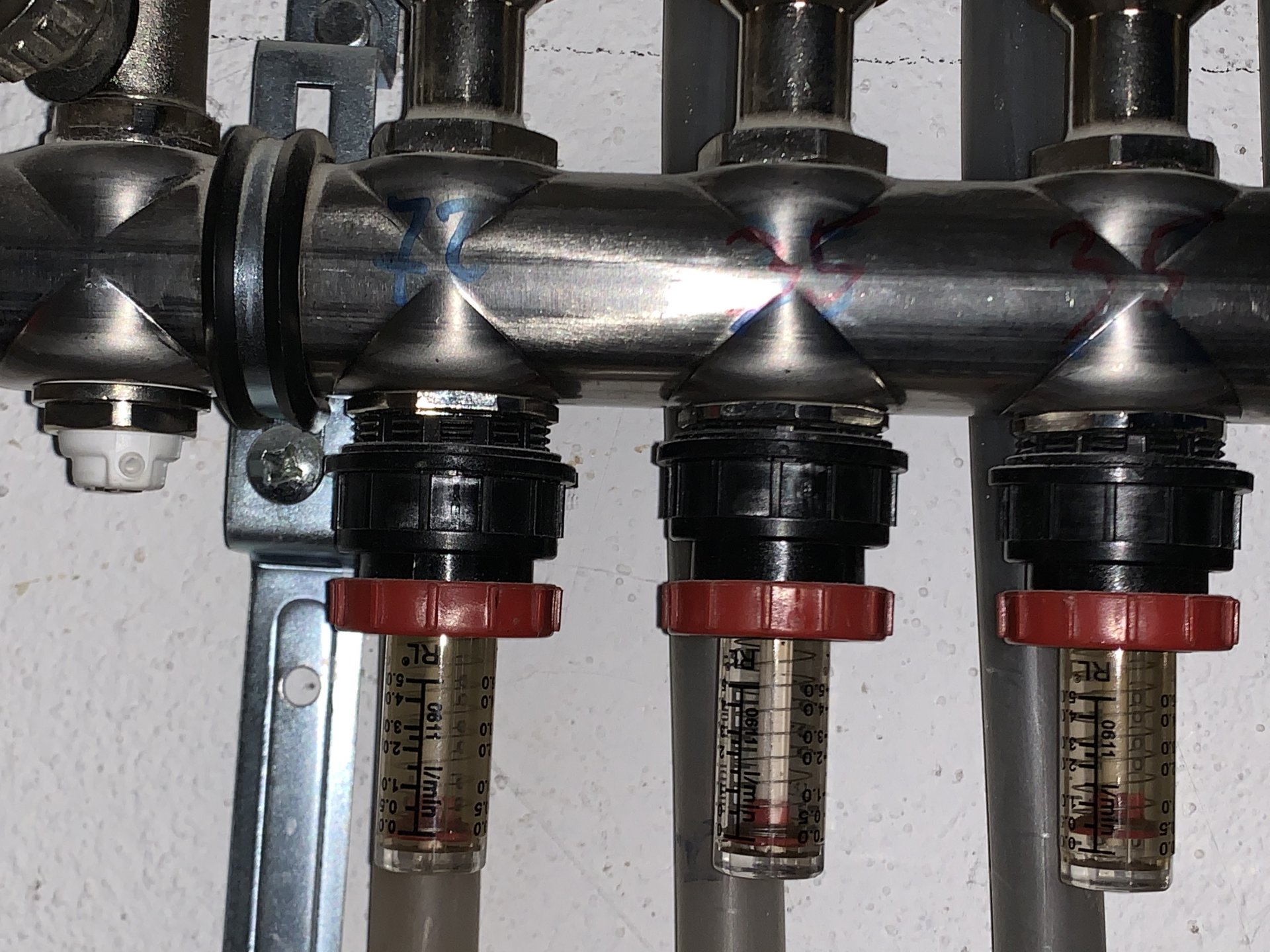

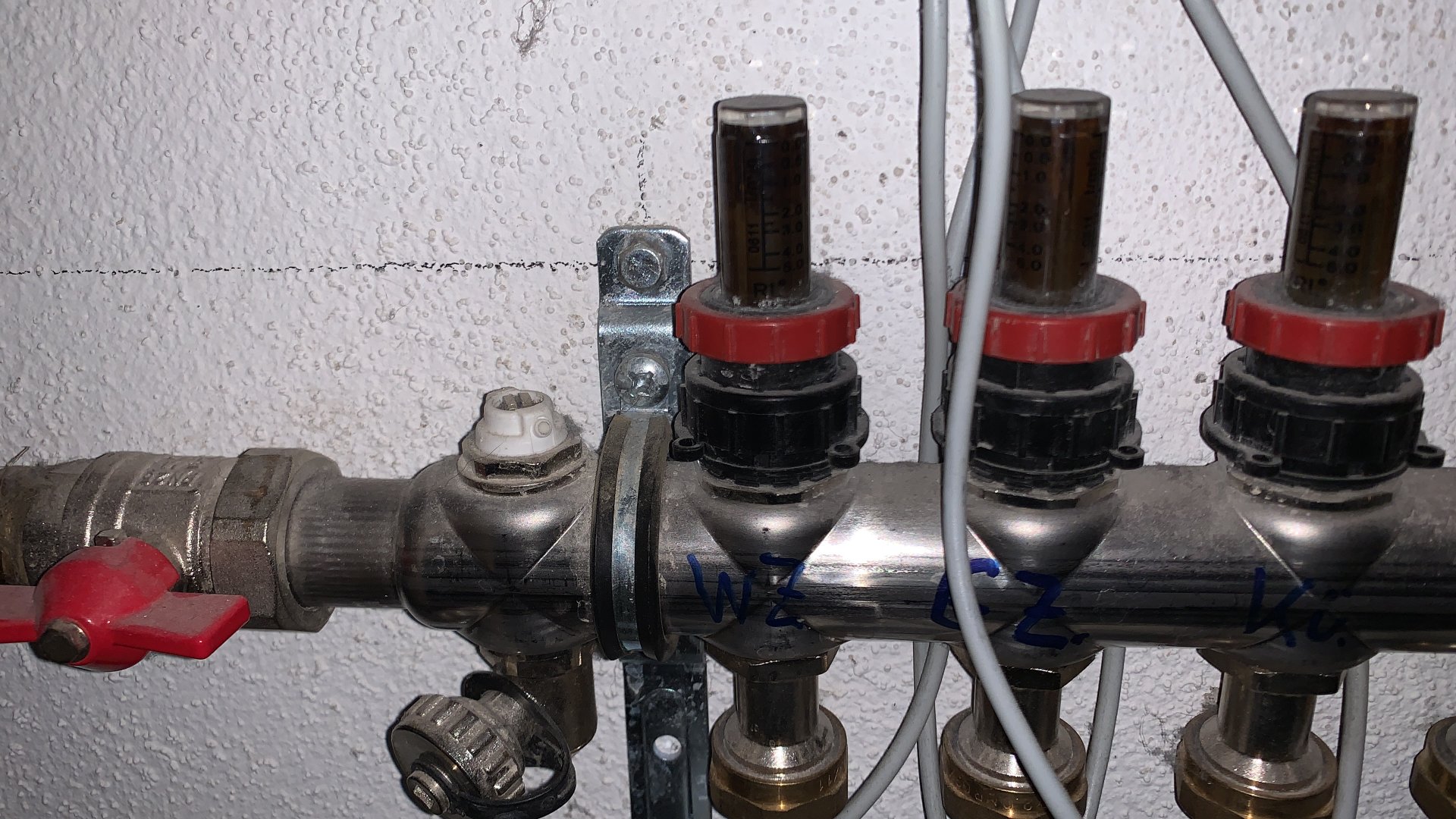

    Hallo Experten,
    kann man jemand verraten wie man solch ein Ventil abbauen kann zwecks Reinigung? Oder müssen diese dann getauscht werden? Ich habe 2 Verteiler im Haus der eine ist sauber und dieser hier, der für das Erdgeschoss zuständig ist ist verdreckt im Röhrchen.
    Vielen Dank
    Grüße
    Markus

    Röhrchen putzen bringt da nichts, Du musst die Ursache für die Verdreckung bekämpfen (Rost, Schlamm etc.)
    Hast Du einen Schlammabscheider und einen magnetischen Rostfänger?
    Diese vielleicht mal reinigen.

    Verteiler sieht nach Neubau oder zumindest Neuinstallation aus. Wie alt ist die Anlage (FBH, Heizung etc.)? Das soll sich der Installateur ansehen und für Abhilfe sorgen.

    Baujahr 2012. Ist eine WP. Der HB ist nicht mehr verfügbar der es damals verbaut hat.
    Oben der Verteiler ist völlig normal. Das ist aber doch alles ein Kreislauf.

    Ich sehe da aber keinen Durchfluss...

    Sieht aus, wie Kunststoffrohre = Sauerstoffeintrag = Korrosion = Verschlammung = zwecklos, etwas ändern zu wollen.

    Höchstens mal spülen lassen.

    @driver55
    ja das stimmt, da war momentan keine abnahme.

    Das Reinigen bringt ja nichts, weil der Rest ja trotzdem dreckig bleibt.
    Da hilft nur dauerhaft sauberes Wasser.
