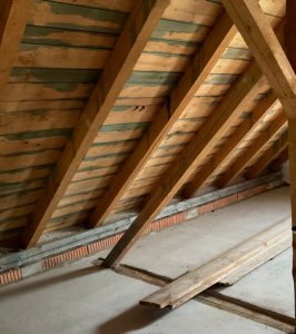

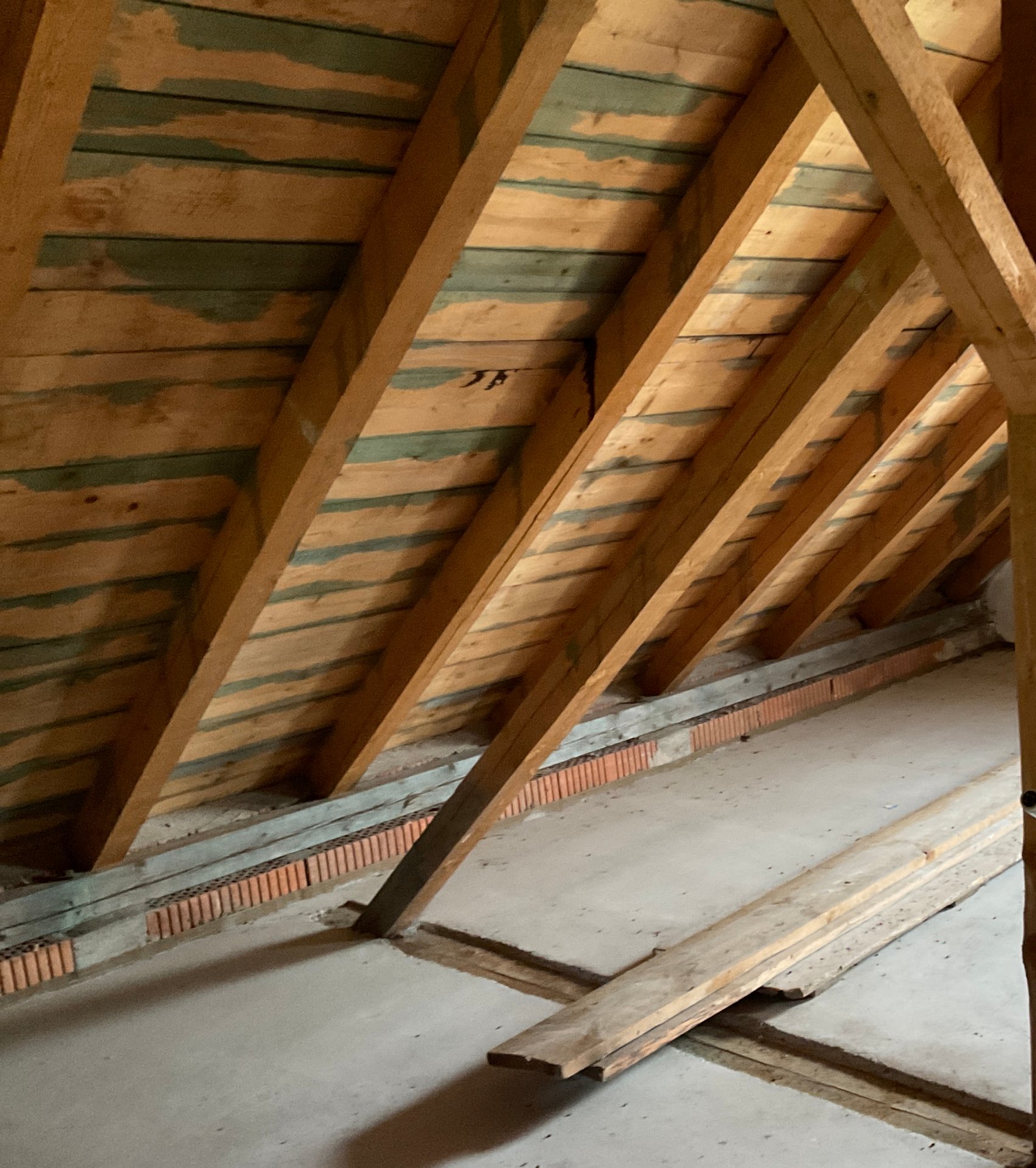

    Konkret geht es um einen anstehenden Dachausbau vom unbeheizten Dachboden zum beheizten Wohnraum und der Kernfrage: Wie umgehen mit der Bestandssituation?
    Ist Stand:
    • EFH, BJ 1986, Satteldach mit 45° Dachneigung

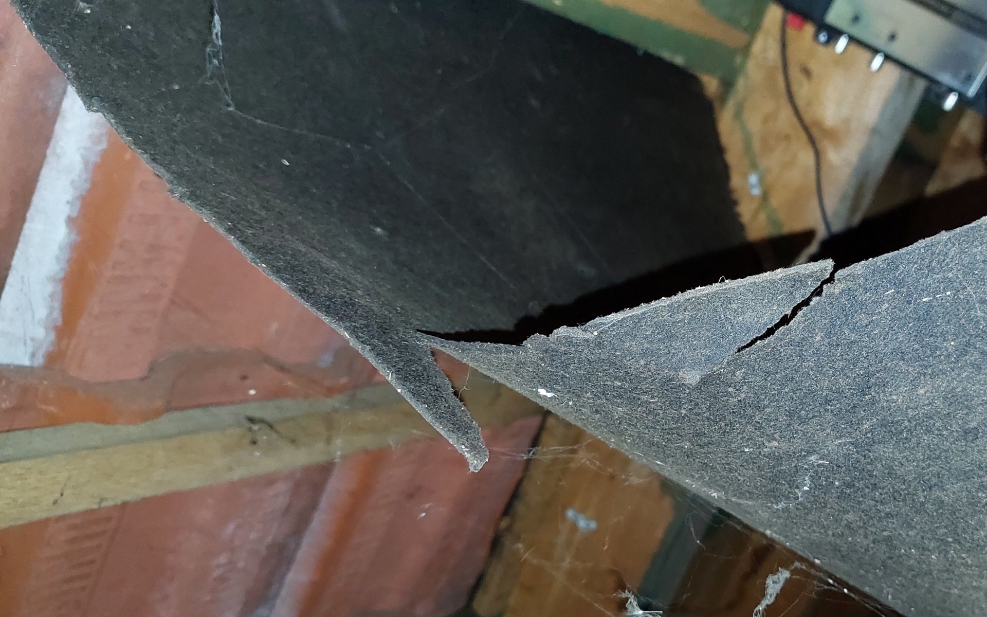

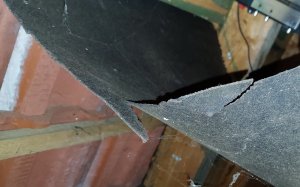

    • Dachaufbau bisher: Dachziegel/Lattung, Dachpappe (s. Foto), Holzschalung
    • Firstziegel haben Belüftungsöffnungen. Im Traufbereich ist innen keine Belüftung vorhanden (s. Foto).
    • Dachstuhl und Schalung sind nach einhelliger Meinung aller bisherigen Experten "noch sehr gut in Schuss".
    • Dachziegel wurden vor ca. 10 Jahren im Auftrag des Vorbesitzers neu versiegelt/beschichtet(?), wodurch ihnen angeblich noch "1-2 Jahrzehnte Lebenszeit" zuzutrauen ist.
    Da im Haus auch noch weitere Umbauten anstehen, hatten wir bisher schon diverse Fachleute (Architekt, Energieberater, Bauingenieur, Statikerin) im Haus, die sich einerseits einhellig positiv bzgl. des Dachzustands geäußert haben, bei der Frage nach dem bestmöglichen Vorgehen beim Dachausbau aber allesamt unterschiedliche Meinungen vertreten.
    Im Raum stehen:
    • Variante A: Zwischen-/Untersparrendämmung + Dampfbremse im Bestand mit nachträglichem Einbau einer Belüftung im Traufbereich (Belüftungsebene zwischen Schalung und Dämmung).
    • Variante B: Erneuerung der Dachhaut, Austausch der Dachpappe/Schalung durch eine diffusionsoffene Lösung. Dämmung dann flexibel auch als Aufsparrendämmung möglich.

    1. Gehe ich Recht in der Annahme, dass die schwarze Pappe im Foto als diffusionsdicht anzusehen ist (Informationen zu Marke/Produkt sind nicht mehr vorhanden)?

    Ja, jetzt kommt eine blöde Antwort: kommt darauf an!
    Variante B ist die beste Variante, in Verbindung mit einer Aufsparrendämmung auch die bauphysikalisch die anspruchsloseste Ausführung. Knackpunkt sind aber die Kosten. Hier kannst du mal ganz locker mit 500-550 €/m2 Dachfläche rechnen, einschl. der PV-Anlage. Hier sind also Kosten von einem sehr hohen 5-stelligen schnell erreicht.
    Die Variante kann man machen. Zwischensparrendämmung mit Hinterlüftung und Untersparrendämmung. Wenn dann in 10 Jahren das Dach umgedeckt wird, kann man die Lüftungsebene ausdämmen und zusätzlich eine Aufsparrendämmung aufbringen. Bei dieser Variante würde ich aber mit dem Energiefachberater reden, wie das dann mit Förderung aussieht, ob das dann überhaupt möglich ist.
