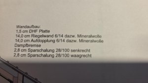

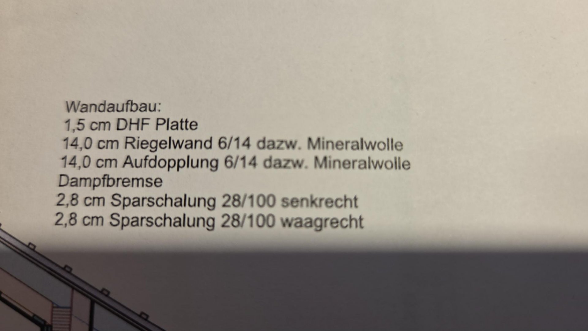

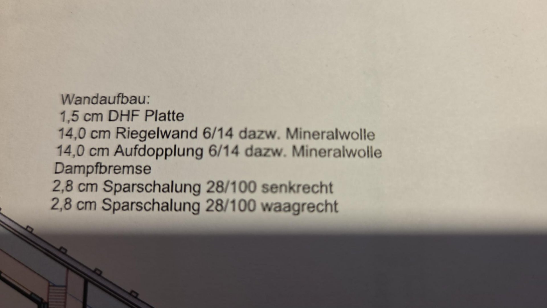

    Hallo!
    Wir werden in kürze unser Dach inkl. Dachstuhl sanieren und dabei kam das Thema auf einen Raum am Dach mit einem Dachflächenfenster zu schaffen.
    Genutzt werden sollte es vorwiegend als Abstellfläche evtl. für kurze Aufenthalte und er wäre ca. 20 m2 groß.
    Allerding ist dort (zumindest derzeit) keine Heizung vorhanden, die einfachste Möglichkeiten sehe ich das später im Bedarfsfall mal eine Split Klima reinzuhängen.
    Wäre der geplante Aufbau für diese Zwecke passend?
    Danke
