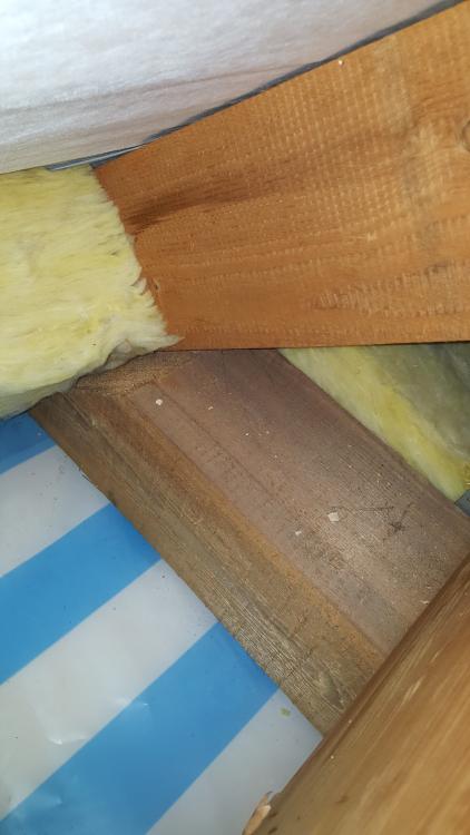

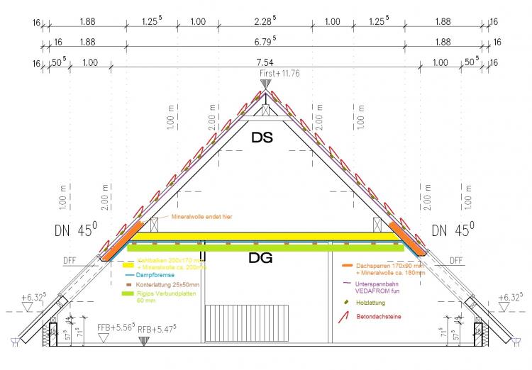

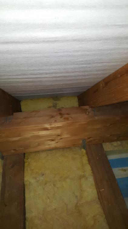

    die Dampfsperre oder Bremse ist aus meiner Sicht der entscheidende Punkt.
    Diese muss komplett durchgehen.
    Die alte Planung sah wohl vor den Spitzboden auszunehmen und du willst ihn jetzt reinnehmen.
    Das heißt die Detailpunkte am Übergang müssen geklärt sein.
    Dafür brauchst du aus meiner Sicht eine Skizze und Fotos, damit man das hier bewerten kann.
    Du wirst dann vermutlich auch Bauteile öffnen müssen um die Folien zu finden und zu verbinden.

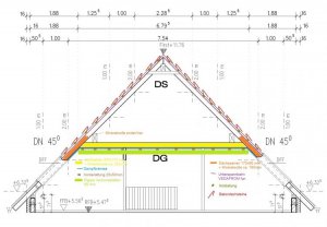

    Die Dampfbremse ist direkt hinter den beiden Pfetten zu sehen. Die Anbindung wird wahrscheinlich etwas fummelig.
