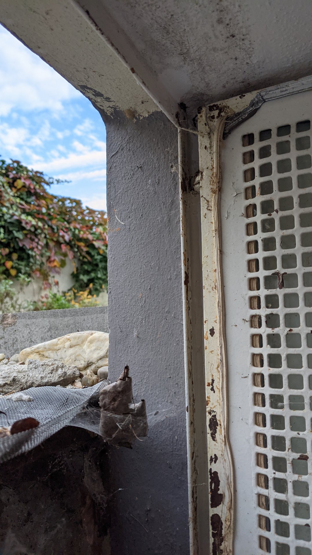

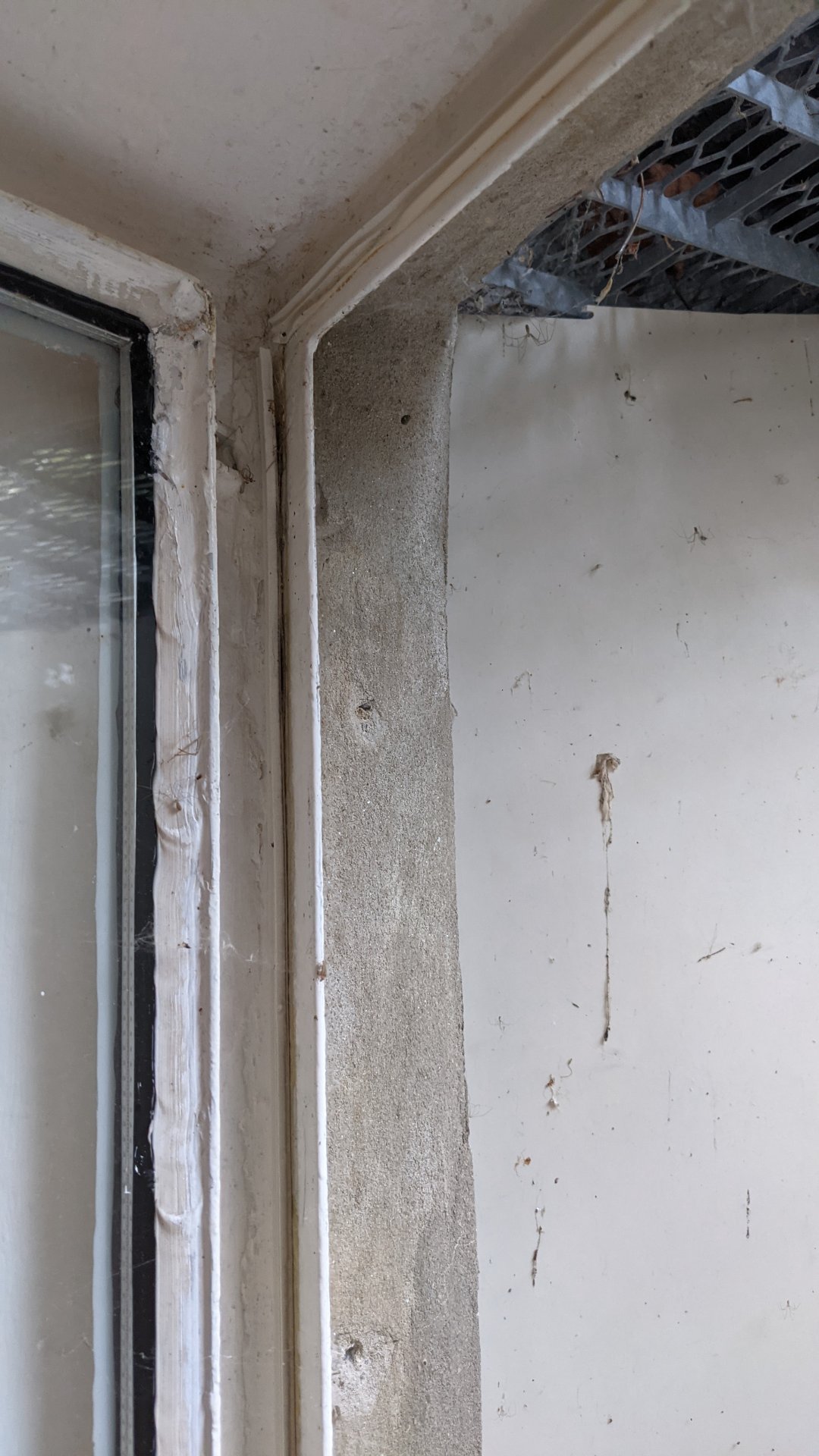

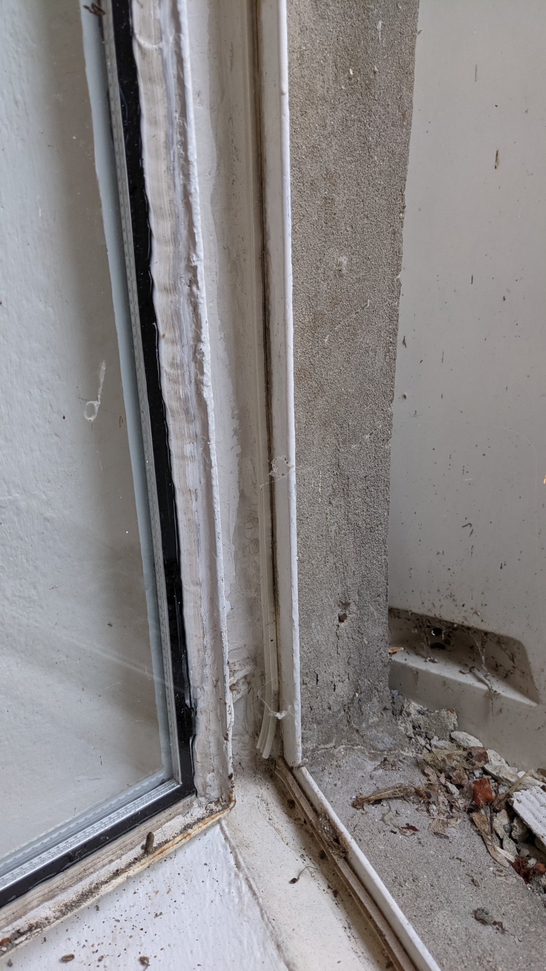

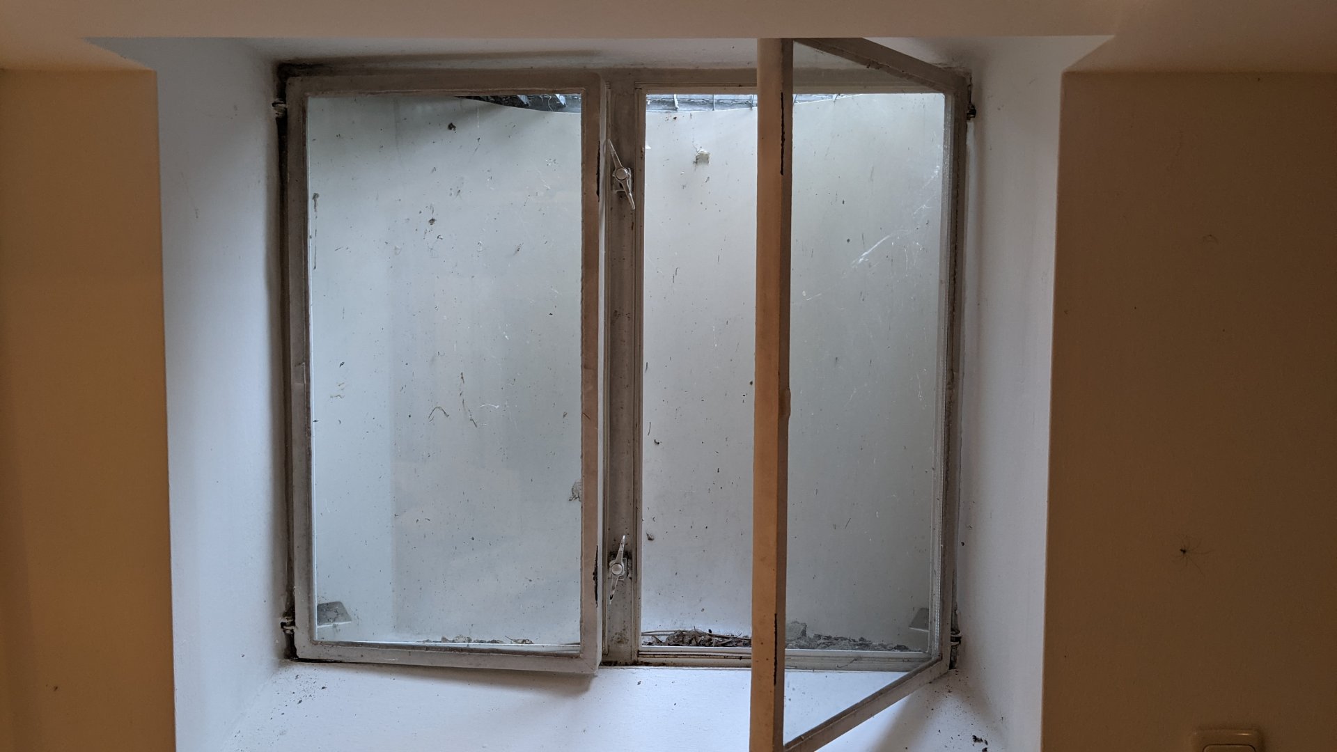

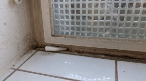

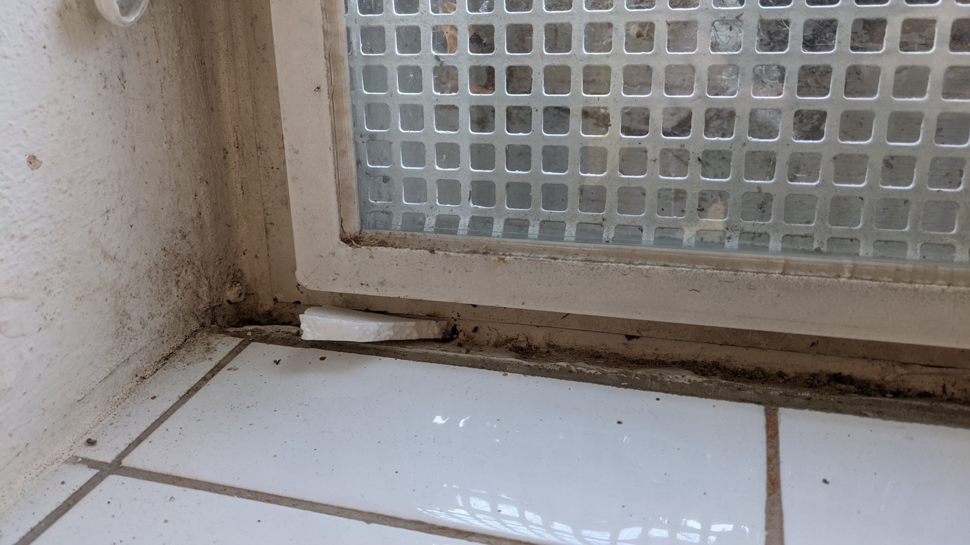

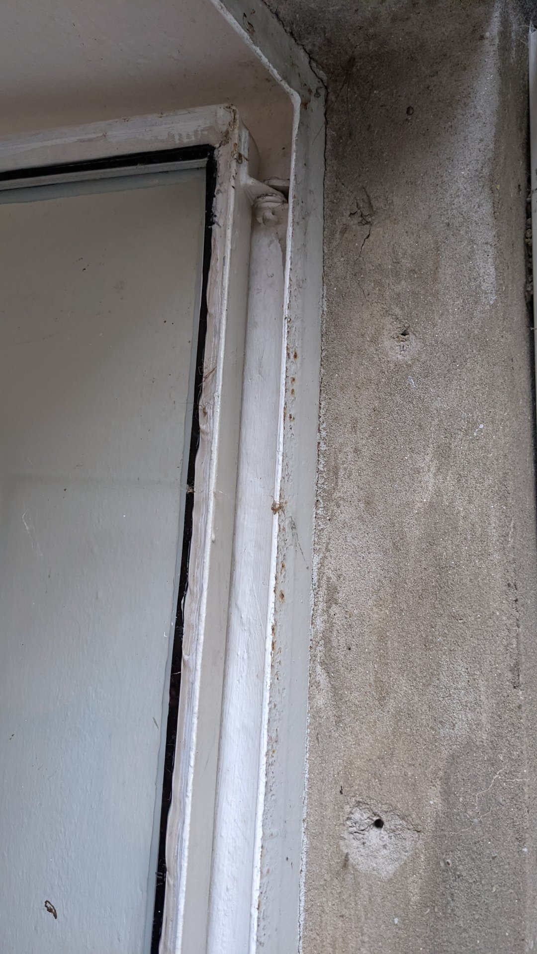

    ich möchte meine uralten Stahl-Kellerfenster (1 fach verglast) gegen etwas modernes tauschen.
    Was erwartet mich beim raustrennen des alten Stahlrahmen, sprich, wie groß wird das Loch später?
    Ich bin mir unschlüssig wegen der Maße der neuen Fenster; klar kann man die Laibung wieder aufputzen oder was wegnehmen falls nötig. Ich bin da bloß ein wenig vorsichtig. Das raustrennen meiner Stahlzargen der Zimmertüren (mit Beton hintergossen) hat doch größere Lücken in den Wänden hinterlassen :-)
    Danke euch!

    Neue (Standard) Fenster insbesondere PVC werden aber WESENTLICH weniger Licht haben, so einen schmalen Rahmen wie da kriegst nie wieder hin.
    Wenn du die Rahmen wirklich vollständig entfernen musst, dann rausflexen, stemmen und danach mit Betonreparaturspachtel wieder ausbessern.
    Grösser wird das Loch nicht, der Rahmen ist vermutlich so ein paar cm eingelassen.
    Evtl sind auch noch 2-3 Laschen dran die du mit rausziehen musst.

    OK, danke für deine Einschätzung.
    Dann lass ich die Fenster jetzt mal auf die größe des alten (sichtbaren) Rahmens herstellen.
    Weniger Licht ist ein guter Hinweis; stimmt. Allerdings überwiegen doch die Vorteile (Bedienbarkeit, Wärmeverlust, etc.)
