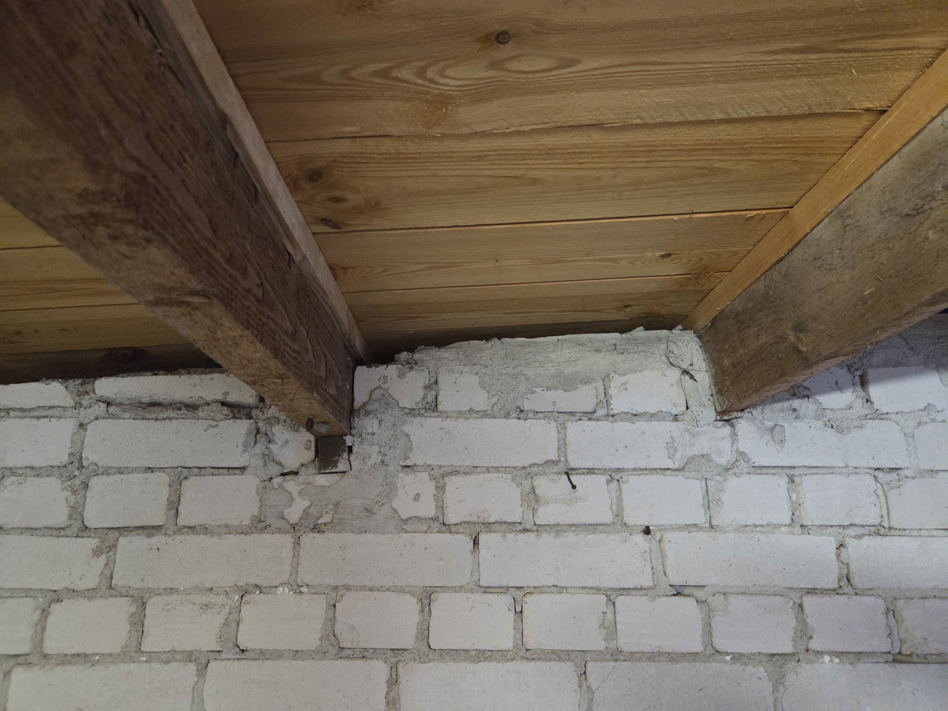

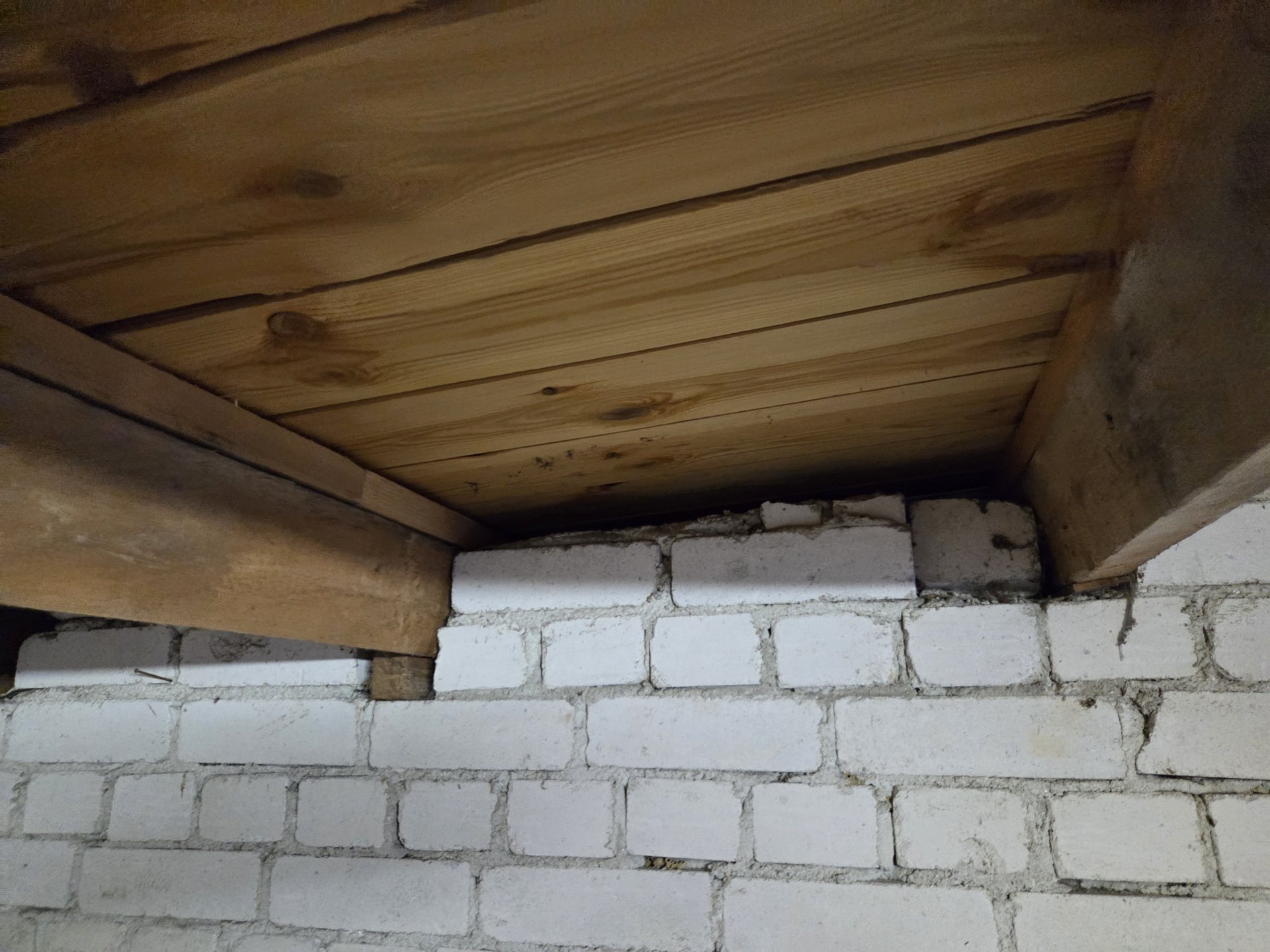

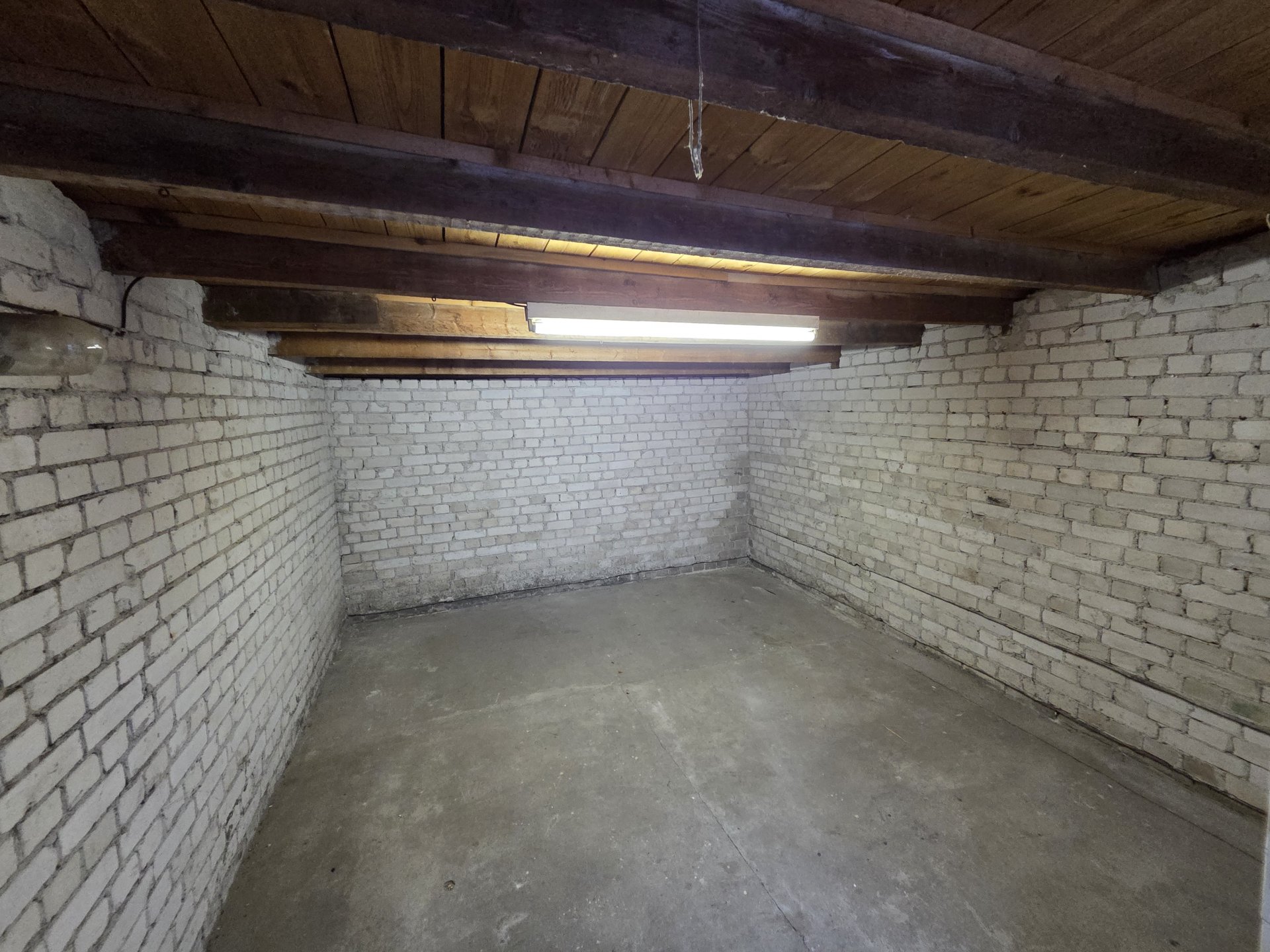

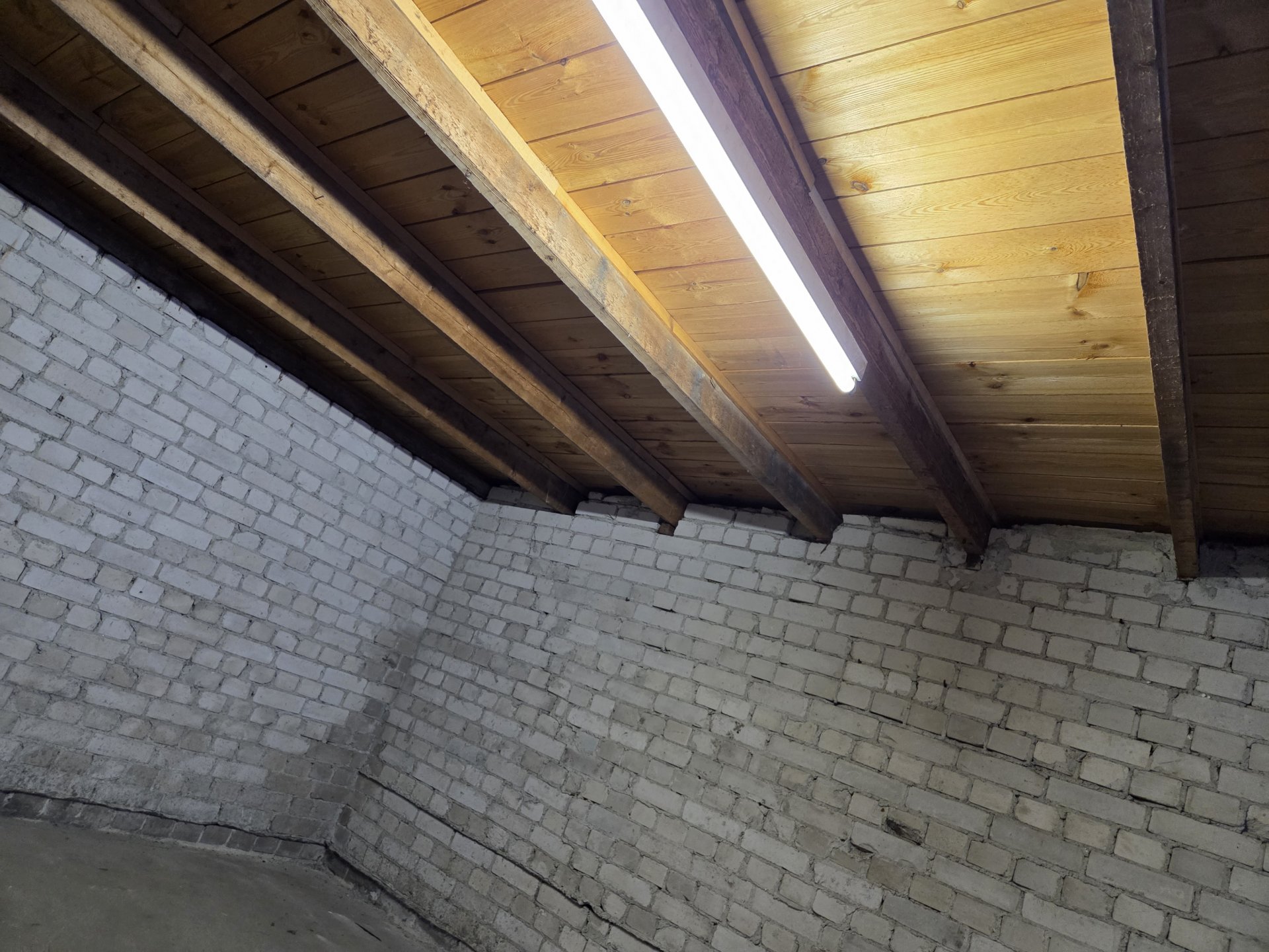

    ich würde gerne meine Werkstatt etwas verschönern bzw. ausbauen.
    Ich wollte die Wände verkleiden oder verputzen und die Decke zwischen den Sparren dämmen, weil es sehr schnell heiss wird im Sommer. Ist ein Flachdach mit Bitumen über der Holz Decke.
    Wie mache ich diesen Spalt zwischen Mauerwerk und Dach bzw. Dachbalken dicht? Oder muss der gar nicht dicht? Aussen ist ein Dachkasten dran.
    Vielen Dank für Eure Hilfe

    An dem Spalt machst du gar nichts da du eh dämmst und die Luftdichte mit der Dampfbremsfolie innen hergestellt wird, welche auf die Mauer verklebt wird über welche dann verputzt wird.

    Du willst die Werkstatt sicherlich auch in der kalten Jahreszeit heizen? Dann machst du am besten überhaupt nichts. "Selbstkompostierendes Dach" ist das Stichwort.

    An der Wand von wo das Foto gemacht wurde ist ein Fenster drin

    Man hat das lange genug so gebaut. Wenn man auf die Hinterlüftung achtet sollte das kein Problem sein. Wenn man ein Angstkind ist kann man auch mit XPS oder EPS dämmen.

    Und wegen der Lüftung, wird hier etwas problematisch, da diese quer zur Dachneigung verläuft, also kontraproduktiv.
    Wenn dämmen und möglich, dann lieber ein Umkehrdach auf die bestehende Abdichtung verlegen. Dann ist man auf der sicheren Seite.

    Ich habe bei mir zwischen den Sparren an den Schlitzen einen Traufekamm dazwischen gemacht. Das hält schon mal die Vögel ab. Aber letztens habe ich beobachtet, dass da auch Wespen drunter sind. Mein Dach ist allerdings erst ein Jahr in der Form bei der Garage fertig. Ich beobachte noch.
    Darauf habe ich geachtet, allerdings auch 20cm Balken.
    Beim @SanierungBungalow bleibt bei der Balkenstärke nicht mehr viel Platz für Hinterlüftung und Dämmung.

    Hab mir jetzt so einen Deckenaufbau geplant:
    Von oben(außen)
    Bitumenbahn
    Holzverschalung
    Deckenbalken mit Holzfaserdämmplatten dazwischen
    Verkleidung aus Sperrholzplatten.
    Ohne Hohlräume dazwischen
    Also ziemlich diffusionsoffen und durch die Holzfaserdämmplatten kapillar aktiv.
    Der Raum wird nur selten punktuell geheizt.
    Was haltet ihr davon?
    Danke für eine Rückmeldung

    Du wirst keine 100%e Aussage bekommen, die dir sagt das funktioniert. Was bedeutet den punktuell geheizt? Alle 4 Wochen für 2 Stunden, von November bis März durchgängig, jeden Tag 3 Stunden? So bald du die Heizung bei deinem Vorschlag anwirfst, produzierst du Tauwasser unterhalb der Abdichtung. Es kann keiner vorhersagen, ob sich das schädlich auf die Holzkonstruktion auswirkt oder nicht. Es kann gut gehen, es kann aber auch total in die Hose gehen und du brauchst nach 4-5 Jahren einen neuen Dachstuhl. Aus fachlicher Sicht müsstest du eine hygrothermische Simulation machen lassen, mit den genauen Parameter , wann, wie oft und wie lange du heizen willst. Dann darfst du später aber davon auch keinen Millimeter abweichen.
