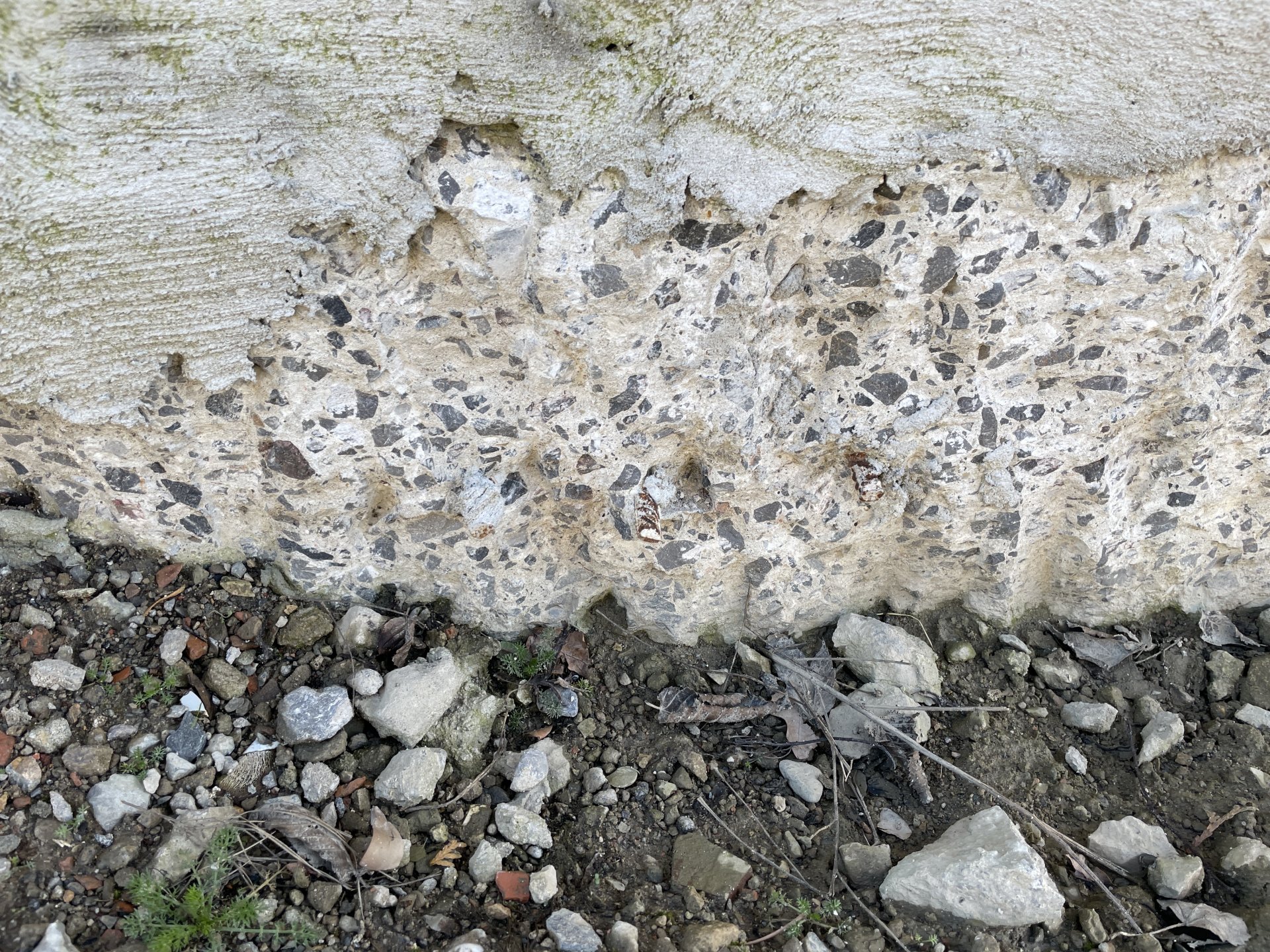

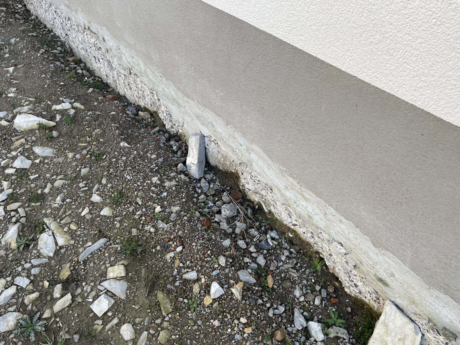

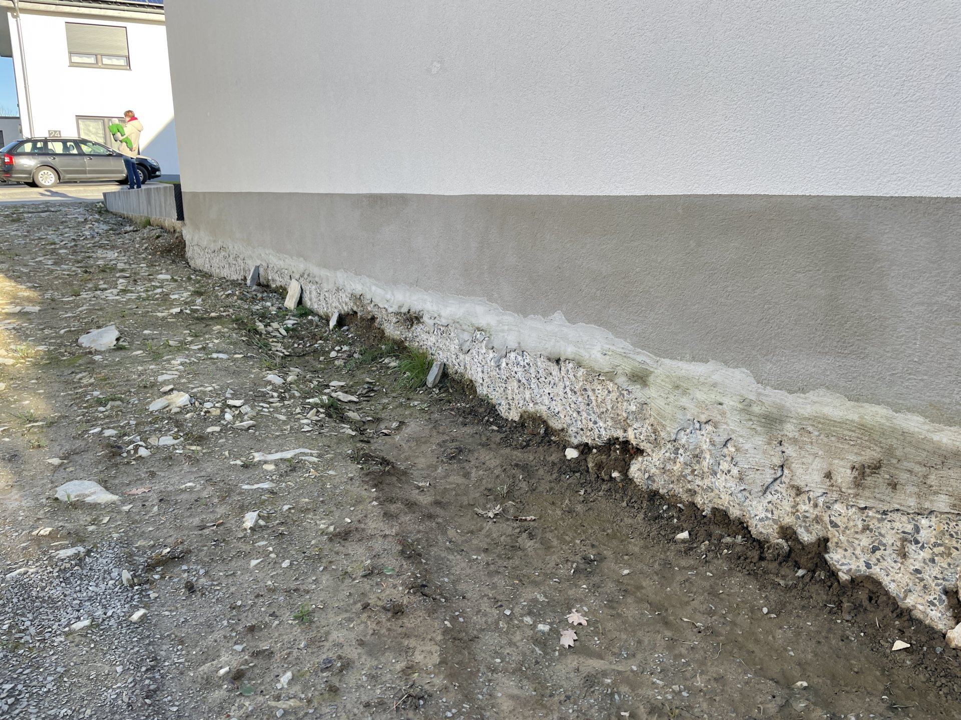

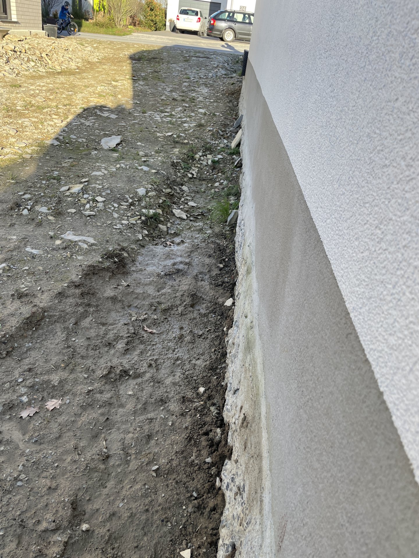

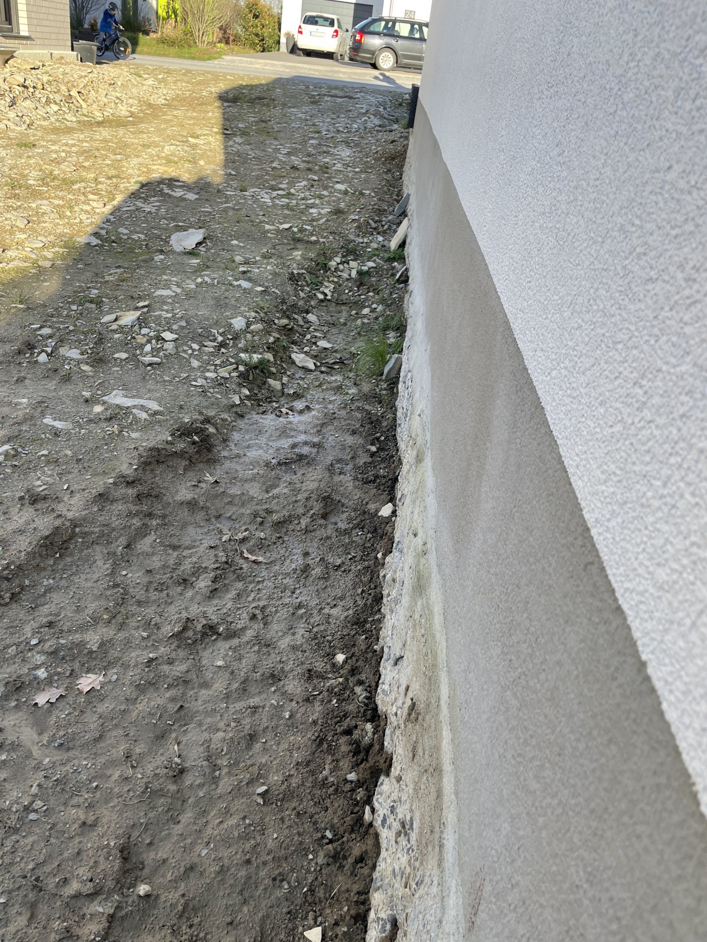

    unsere Nachbarin hat auf ihrer Seite Boden abgetragen, um diesen später mit "besserer" Erde aufzufüllen.

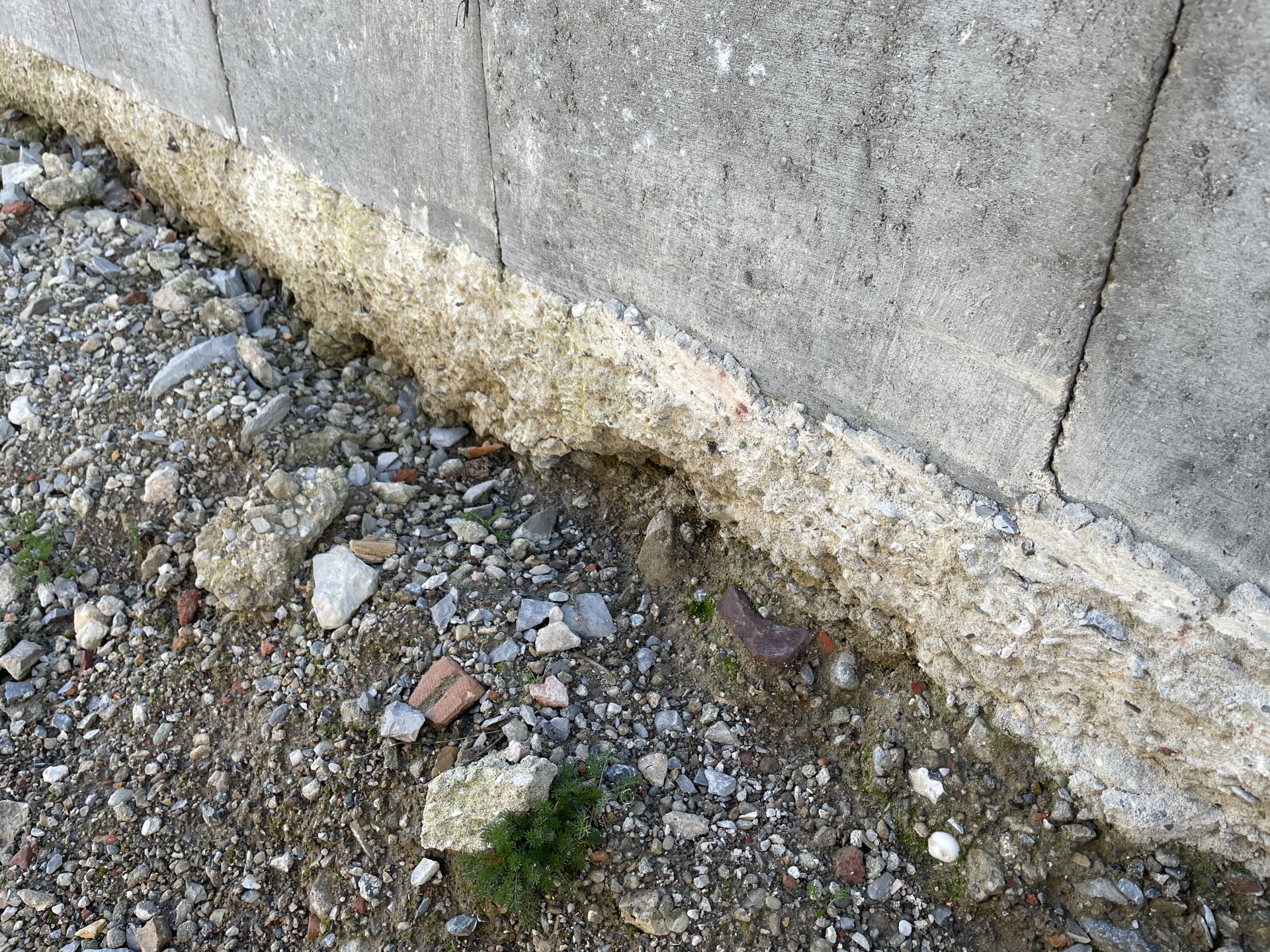

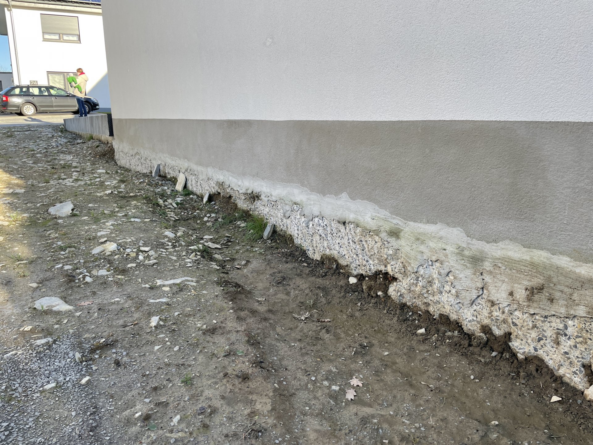

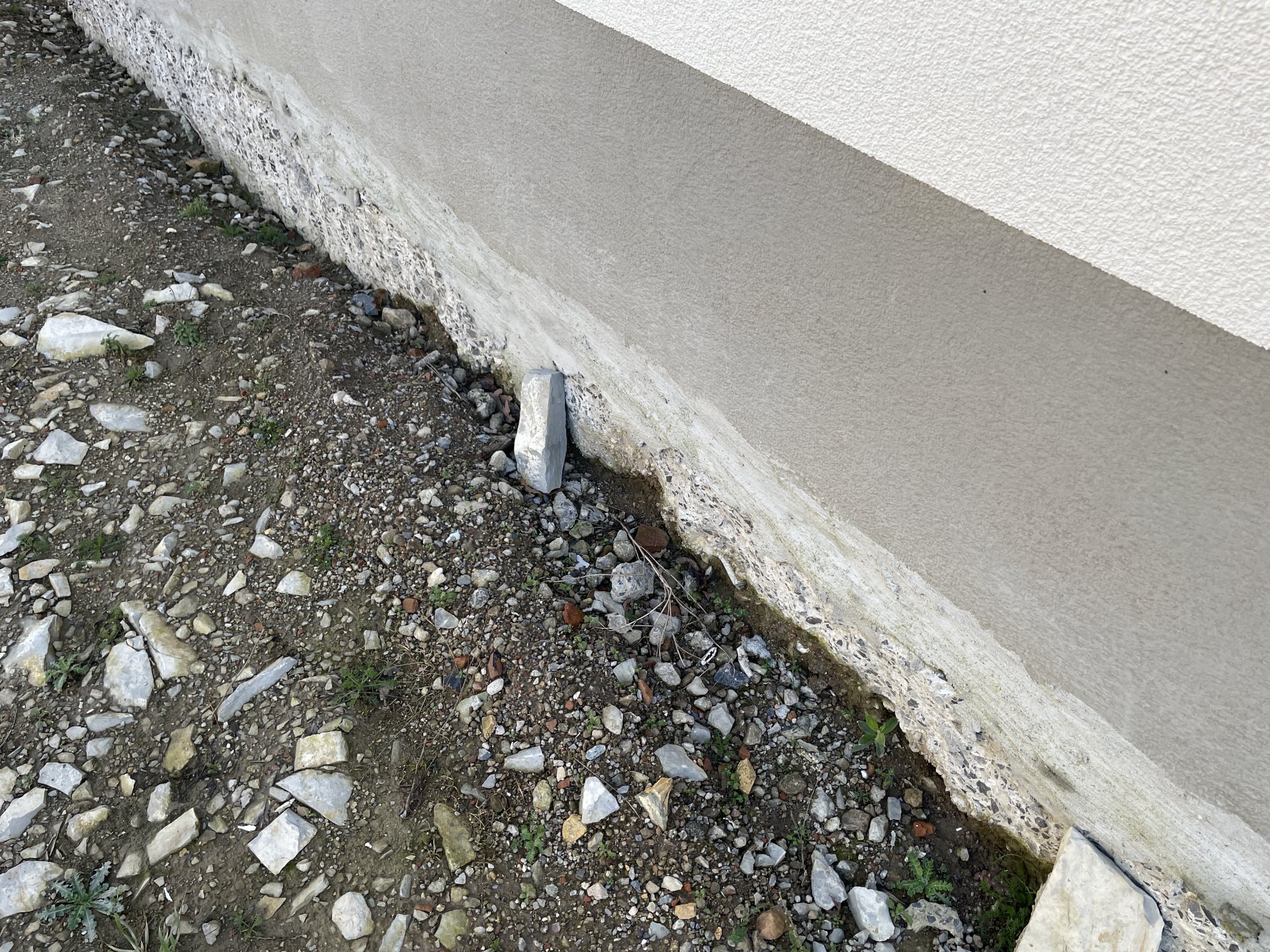

    Dabei wurde unser Streifenfundament der Garage freigelegt und, störenderweise, ragte ein "Stück" unseres Streifenfundamentes auf ihre Seite.

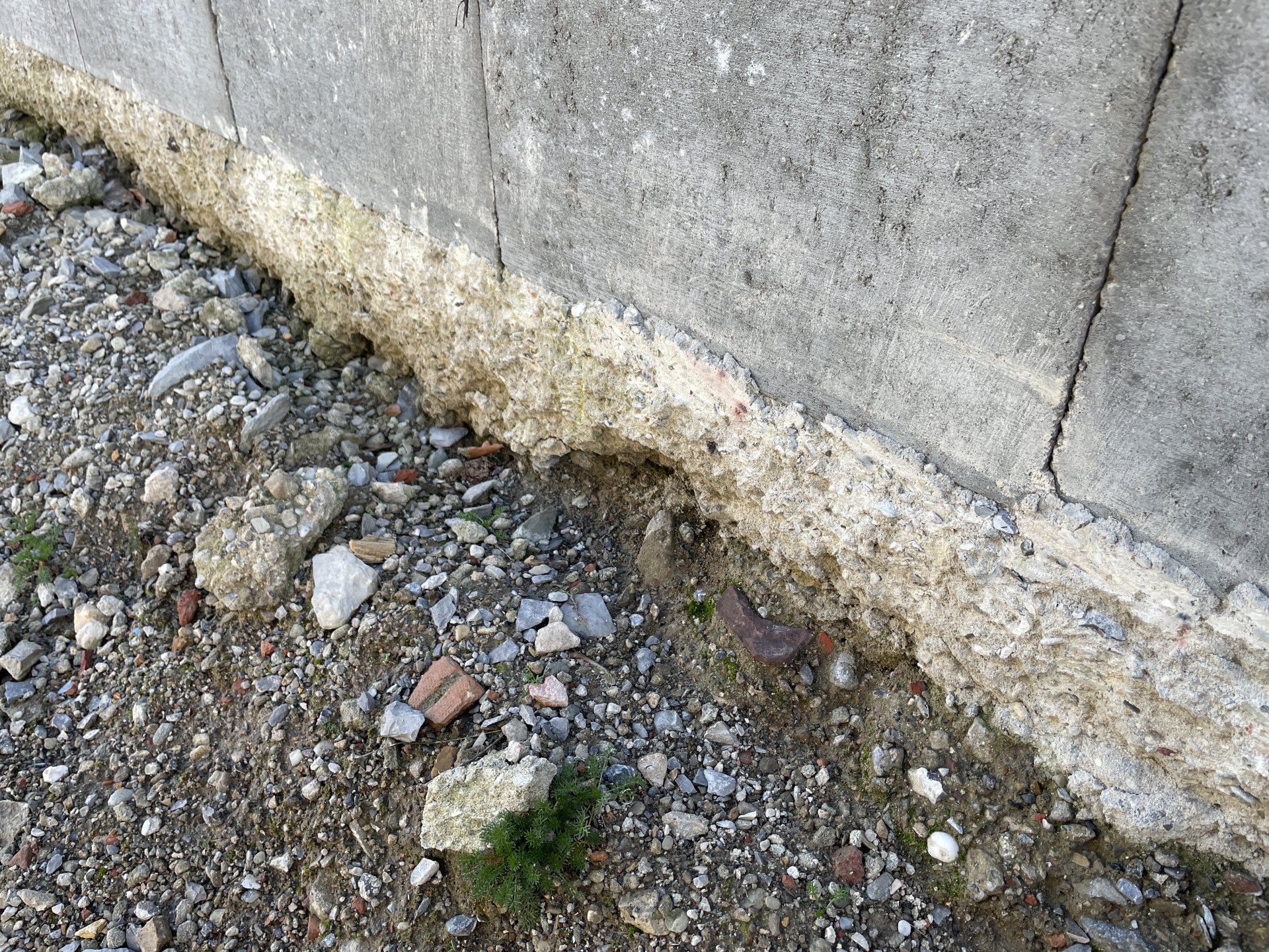

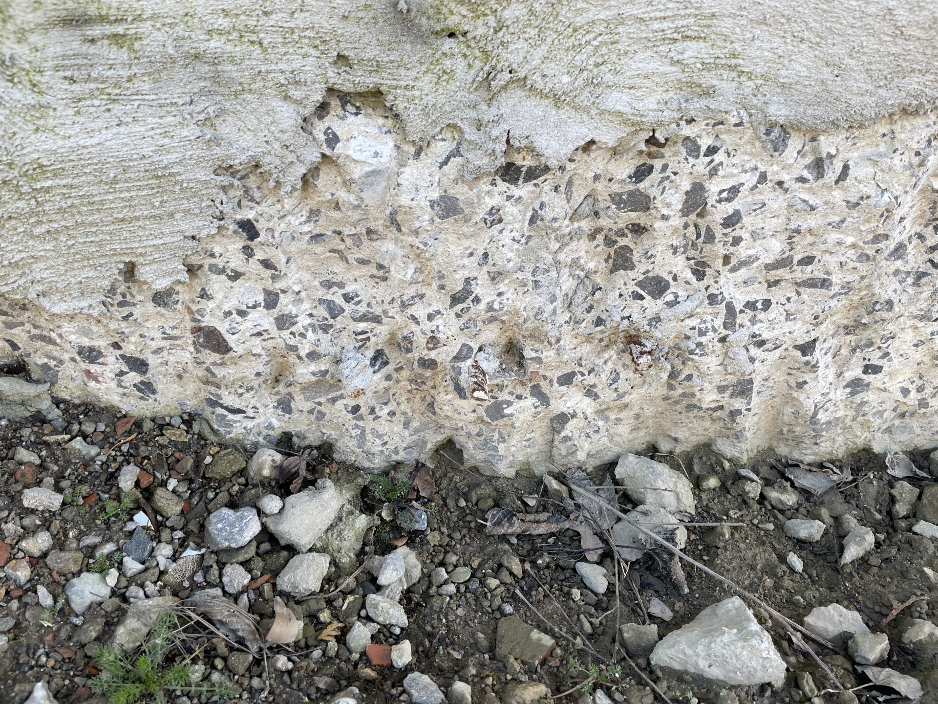

    Ich habe die überstehenden Reste abgestemmt und stehe nun noch vor den letzten Detailarbeiten. Dazu habe ich ein paar Fragen:
    1. Ein Stück der Bewährung steht an einer Seite raus. Ich würde das Stück ablflexen. Dies führt dann zum nächsten Schritt.
    2. Ich würde, ähnlich wie beim Verspachteln, noch einmal Beton anrühren und das komplette Fundament (auch dies der Garageneinfahrt mit den L-Steinen, "glatt" abziehen. Spricht dort etwas gegen. Wie mache ich das am besten? Zementwasser als Haftgrund anrühren und danach den Beton mit einem langen Brett verschalt an die Wand und die L-Steine anbringen?
    3. Ich würde als Abschluss der Arbeiten dann das Fundament mit Bitumen-Deckanstrich anstreichen und eine Noppenfolie davor ziehen. Spricht dort etwas gegen?

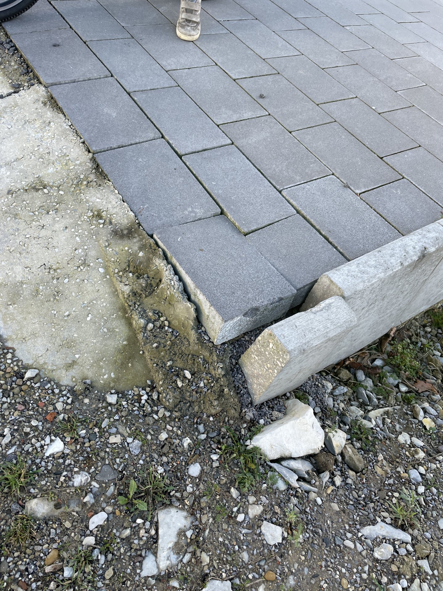

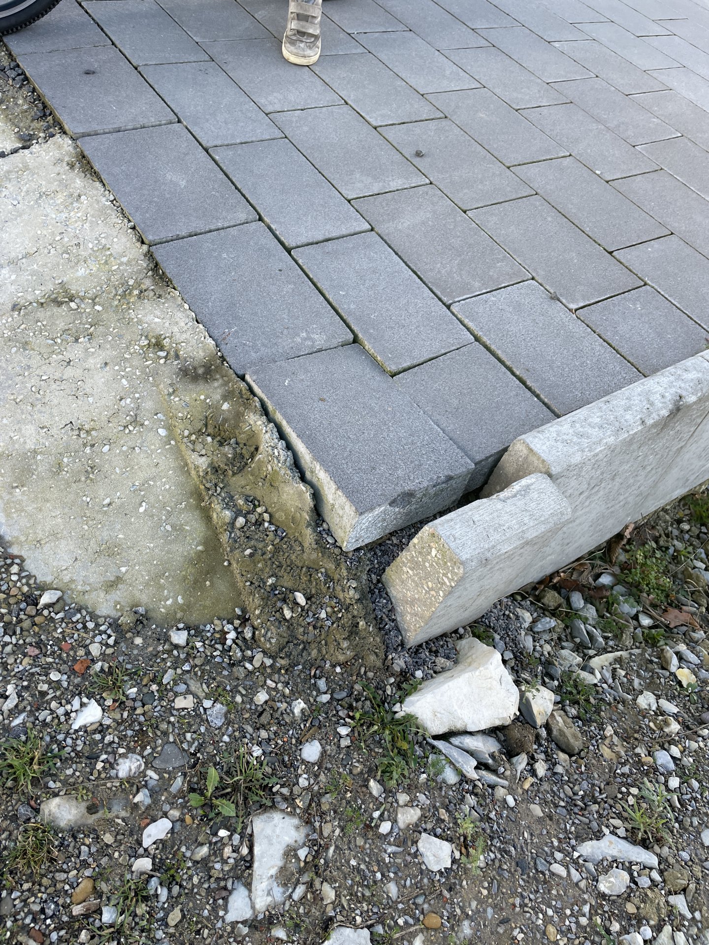

    4. Irgendjemand muss beim Rangieren an unsere L-Steinkante an der Straße gestoßen sein, so dass diese abgeknickt ist. Ich würde die Pflastersteine an der Stelle hochnehmen. Anschließend den L-Stein freilegen. Wie danach am besten vorgehen?
    Vielen Dank im Voraus.

    Wie ist und wird das ganze denn noch abgedichtet?
  3. #3 Sebgro82, 28.02.2022
    Sebgro82
    Sebgro82
    08.06.2021
    14
    Ich kann nicht sagen, ob ich die Frage korrekt verstanden habe. Das Streifenfundament liegt im Boden. Darauf dann 2 Reihen "Steine" (kann es nicht besser beschreiben. Dann die Bodenplatte, dann Mauerwerk. Außen dann verputzt.
