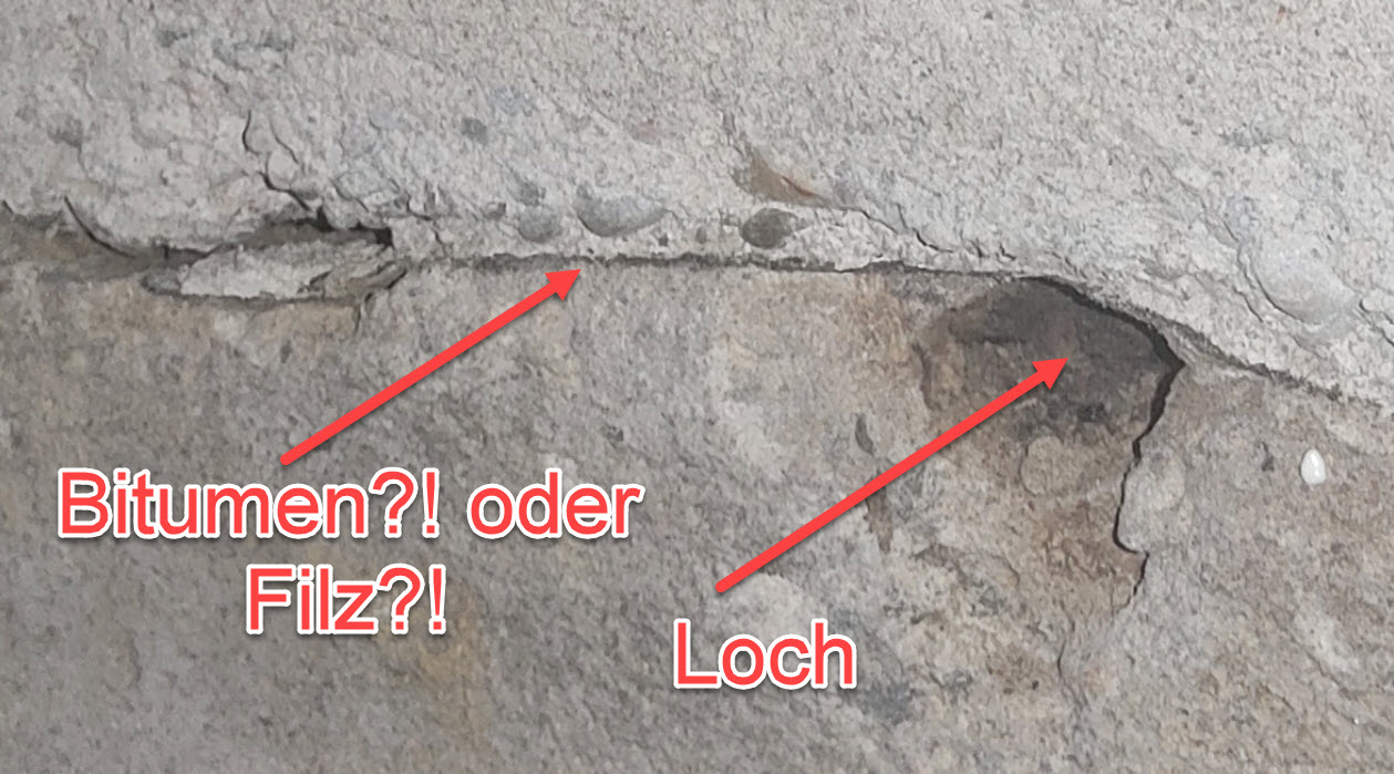

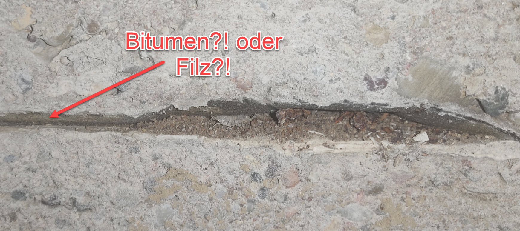

    wir haben einen Bungalow von 1967 gekauft und dort einen Kriechkeller mit einer wahrscheinlich historischen Horizontalsperre. (Ich denke das ist Bitumen oder Filz oder sowas. Auf jeden Fall ist es im sichtbaren Bereich fast vollständig zersetzt. An 2 Stellen gibt es auch "Handflächen große" Fehlstellen. (Loch - in das ich ne Hand reinstecken kann)
    Hat jemand eine Idee, wie man das ersetzt / repariert? Über z.B. Bohrkernverfahren etc... habe ich mich schlau gemacht, aber irgendwie passt das alles nicht richtig?!
    Bei gewissen Wetterlagen, (wenn die Hauswand und das Erdreich nass ist,)
    dann bildet sich da Feuchtigkeit. Wand und Wandputz (außen) wurde ausgebessert, ich denke es liegt wirklich an der Horizontalsperre.
    Danke schon mal für eure Ideen...
  2. #2 Manufact, 25.07.2022
    Manufact
    Manufact
    21.11.2016
    3.813
    1.360
    Bautenschutz
    Blecheinschlagverfahren, Sägeverfahren
    Für läppische 5 K aufwärts :)

    Wie dick ist denn die Wand?

    Art des Steines
    Wasserbelastungsklasse
    Art des Erdreiches
    Bei welchen Wänden besteht Erdkontakt
    Feuchtigkeitswerte nach DARR-Verfahren im 25 cm Raster (kann jeder geeignete Gutachter vornehmen, gesch. Kosten >1 K)
    Gesamt-Länge der geplanten Abdichtungsmassnahme
    Statische Berechnungen bei Blecheinschlagverfahren und Kernbohrverfahren
    Zugänglichkeit
    Geplante Nutzung
    Feuchtigkeitswerte gem. DARR Verfahren im EG

    Danke mal für die Antworten.
    Die Wand ist 30 cm dick
    Ein Kollege meinte heute noch, ich solle Bitumendickbeschichtung reinstreichen. Dann beobachten, ob noch Wasser nach oben gezogen wird. Wahrscheinlich ist die Sperre intakt und nur an den mit Erdreich in Berührung stehenden Stellen "zersetzt"... (Wurzeln haben wir gefunden und wahrscheinlich irgendwelche spezialisierte Mikroorganismen, die sich da dran gelabt haben.
    Es betrifft eigentlich nur eine Ecke am Haus (Wetterseite) und bis auf die zwei Löcher ist eigentlich immer noch der alte Stoff der Horizontalsperre sichtbar.
    Die zwei Löcher sehen auch eher nach "Baufehlern" aus... Nicht nach (nachträglich) ausgebrochenen Stellen
  6. BaUT
    9.092
    5.669
    Oh - ein Kollege Wasserversteher (früher "Wünschelrutengänger" genannt).
    Vielleicht doch auf Kneipengespräche verzichten und einen Fachmann suchen, der eine ordentliche Bauwerksdiagnostik vornimmt (so wie @Manufact oben schon geschrieben hat)?
    Ansonsten kannst du innen natürlich einfach ein bissl Dichtschlämme auf die Feuchte Stelle draufpinseln und gucken ob es reicht - musst natürlich fest dran glauben, aber dabei hilft sicher der "Kollege".
