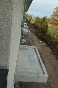

    eine Frage an die Betonexperten:

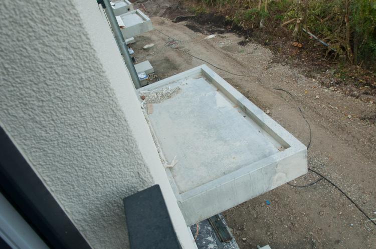

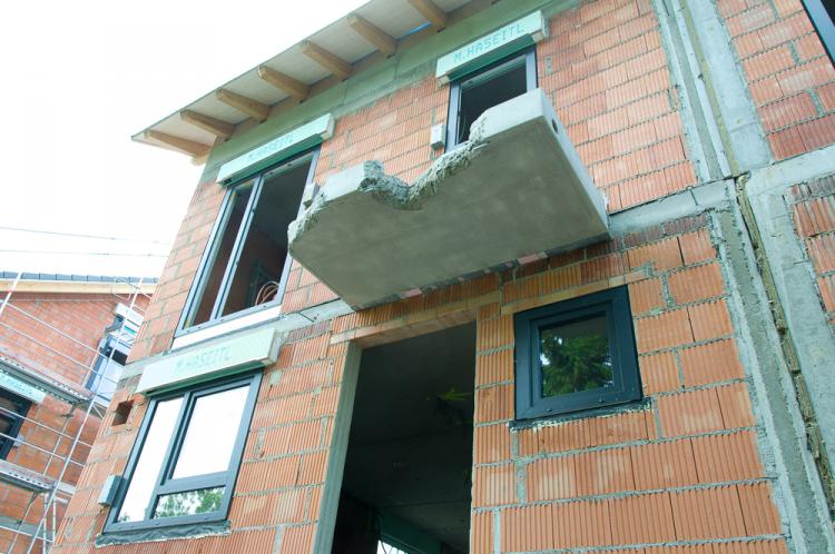

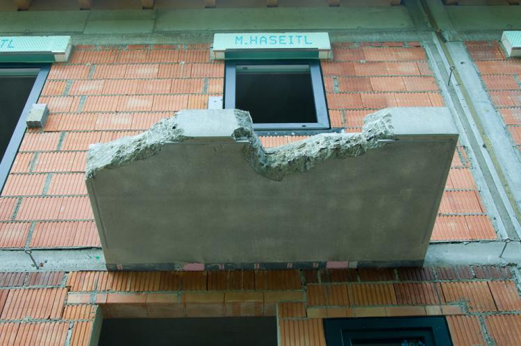

    An unserem Neubau-Reihenhaus vom Bauträger ist als Vordach ein Betonfertigteil montiert.
    Leider wurden die Spundwände für die Baugrube zu dicht an den Häusern eingebracht, so dass beim Ziehen der Profile direkt vor dem Vordach mittels Rüttelbär das Vordach im Weg war und eingekürzt werden musste.

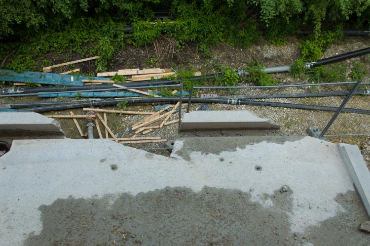

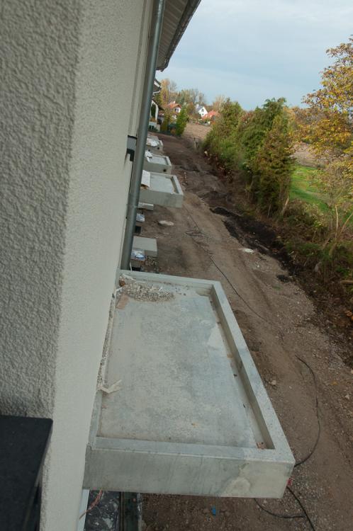

    Danach wurde der Ausbruch wieder aufgefüllt, siehe hier:
    Zusätzlich soll oben drauf noch eine Flüssigabdichtung angebracht werden.
    Wir sind nun natürlich unsicher über die Haltbarkeit dieser Nachbesserung.
    Unser SV meint, es sollte kein Problem sein. Der SV eines weiteren Käufers, der auch betroffen ist, sagt, dass die Haltbarkeit nicht gewährleistet sei, da die Abdichtung nur 1/3 bis 1/2 der Lebensdauer des Betons hätte und die Gefahr von Rissbildungen bei Frost bestünde, somit geringere Gesamtlebensdauer.
    Wie ist hier Eure Einschätzung? Und wären über die Abdichtung hinaus noch weitere Maßnahmen sinnvoll/notwendig, um wenigstens einigermaßen eine Gleichwertigkeit herzustellen?
    Sonst wäre noch evtl. die Option, das Vordach rückzubauen und durch eine Stahl-/Glaskonstruktion zu ersetzen.
    Danke, Bernhard

    Was mich so ein bisschen stört ist die "Bewehrungsführung". Da sind absolut keine Eisen sichtbar.
    Das Ausfüllen ist von der Sache her schon in Ordnung, allerdings müssten zumindest jetzt Eisen zur Lagesicherung der Betonplombe(n) eingebaut worden sein. Ansonsten kann die Chose, wenn die Haftung zum Altbeton nicht in Ordnung ist (entsprechende Untergrundvorbereitung - z.B. Sandstrahlen - und Haftbrücke), rausfallen.
    Frage ist halt: Wie wurde es ausgeführt ?
    Einfach nur Beton reingegossen halte ich für grenzwertig.

    Ich meine auch, dass es vermutlich sogar kostengünstiger für die Baufirma gewesen wäre, das Fertigteil zu ersetzen als es FACHGERECHT und VERNÜNFTIG instand zu setzen.
    Daher meine Frage nach der Vorgehensweise ... :shades
    (Mein Tipp: Kurz Schalung gesetzt und nachgegossen)

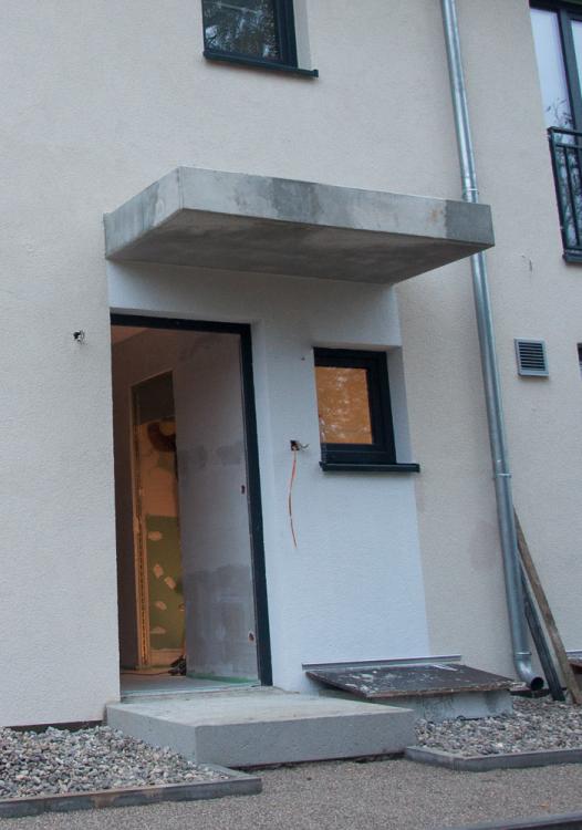

    Unabhängig von der fachlichen Ausführung der Instandsetzung, halte ich es für optisch nicht hinnehmbar hier ein Vordach (offenkundig Sichtbeton) mit unterschiedlichen Farbschattierungen im Beton hinnehmen zu müssen. Das so herzurichten, daß man keinen Unterschied sieht (oder fast keinen) dürfte mehr als schwierig sein.

    Rückbau ist auch nicht SO einfach, denn das Ding scheint einen Isokorb o.ä. zu haben, der im WDVS verschwunden ist. Da geht also auch nicht viel ohne weitere Schäden zu provozieren.

    Richtig, das ist noch ein weiteres Problem. Es wurde angekündigt, dass es noch malermäßig aufbereitet wird. Bin ich auch schon gespannt, vor allem, weil die Temperaturen jetzt auch nicht mehr so günstig sind.

    Dem möchte ich widersprechen: Gute Betonkosmetiker können das besser und echter aussehen lassen als echten Sichtbeton. Wer Sichtbeton bestellt, sollte allerdings keine unerfüllbar hohen Erwartung an dessen Oberflächenstruktur haben, den diese ist zwangsläufig nicht homogen. Aber das führt von der Frage des TS weg, bei dem erstmal die Fachgerechtigkeit der statischen Wiederherstellung geprüft werden sollte. Dann dürfte sich die Frage nach Kosmetik wahrscheinlich schon erledigt haben.

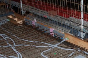

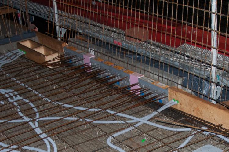

    Genau. Das Fertigteil hatte den Isokorb bei Lieferung schon dran. Dieser ist dann mit Bewehrung in der EG-Decke verbunden worden:
  20. #20 Thomas B, 02.11.2015
    Thomas B
    Thomas B
    17.08.2005
    11.181
    Dipl.Ing.
    Rückbau...ja. Aber wie "Neubau"??? Die in die Decke einbindende Bewehrung ist dann ja abgesäbelt. Oder man knabbert den Beton ab bis der Isokorb nackelig daliegt und betoniert ein neues Vordach komplett in Ortbeton an. Dürfte eine recht zeitaufwendige Geschichte werden. Und das Ganze ohne die fertige Fassade zu versaubeuteln.....
